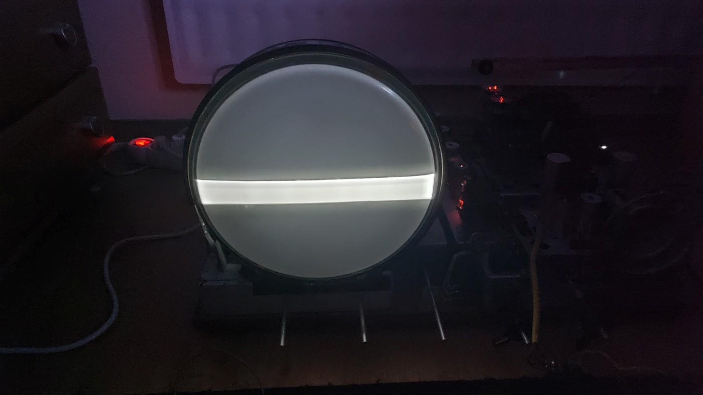

Tak se zdá, že jsem na to přišel. Po stínech zatím ani památky. Samozřejmě to bylo úplnou prkotinou, na kterou jsem přišel čirou náhodou.
Během dalšího pokusu o nalezení příčiny jsem zapomněl omylem dotáhnout držák s vychylovačkama, takže to bylo dost navolno, že bylo možno hrdlem obrazovky volně pohybovat všemi směry, co dovolila vůle k ostřící cívce. Když byla televize zapnutá a chtěl jsem pohnout iontovou pastí, pohnul jsem celou obrazovkou směrem nahoru, jak byla uvolněná. Přitom jsem si všiml, že ten pohyb má hodně velký vliv na ten stín. Obrazovka měla totiž hrdlo celou dobu opřené dole v poloze na šesté hodině o ostřící cívku. Pokud se poloha změní na půl jedenáctou (při pohledu zezadu), tak stíny zmizí. Nejsou tam už vidět ani hned po zapnutí a ani po nějaké době provozu. Neobjevují se už ani při snížení jasu. Celou dobu to bylo tím, že to hrdlo bylo posunuté.
Nakonec bylo nutno podložit držák vychylovaček tak, aby bylo hrdlo ve správné výšce a pak ještě trochu posunout do strany a dotáhnout šrouby na vychylovačce, aby to drželo ve správné poloze. Ty vychylovačky jsou dost natěsno a není mezi hrdlem žádná vůle, pokud jsou nasunuté až na krku, tak to snad bude držet.

Tak alespoň jsi přišel na to čím to je. Jen mi v tomto případě uniká souvislost se zahříváním tv. Spíš se tedy vychylovacky pohnuly při manipulaci s telkou.
A co nějaké obrázky? Umí už nějaké ukázat?
Spíš mi přijde, že to nějak souvisí s polohou v ostřící cívce, ale přesně nevím. Ty vychylovačky byly povolené a pohybovaly se i s obrazovkou, když jsem s ní manipuloval. Není na nich žádná vůle. Souvislost se zahřívaním vysvětlit neumím.
Jinak obraz už jsem zkoušel, zatím jen menu ze settop boxu, ale není to ještě žádná sláva. I když se mi povede zaostřit zpětné běhy, tak je obraz mázlý. Při přidání více kontrastu obraz tmavne, popř. pro přidání jasu naplno obraz přechází do negativu. V levé čtvrtině obrazu je tmavý svislý pruh, kde obraz není vidět a reaguje na posun i s obrazem (při regulaci středění obrazu vodorovně). Asi ještě bude nějaký problém ve VF obvodech (sladění jsem dělal) nebo v obrazovém zesilovači. Zvuk jede v pohodě (do modulátoru pouštěn z MP3), akorát při přidání kontrastu to trochu hrčí. Synchronizace je stabilní.

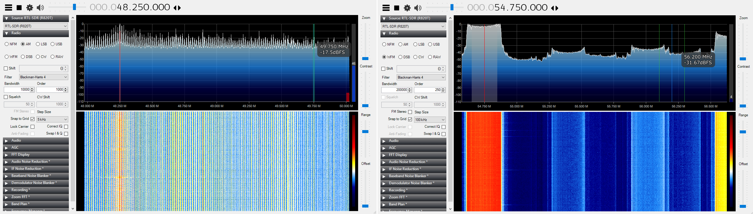

Radiu trocha uchádzajú stanice po naladení, dúfam že so 40MHz škopíkom a 16MHz generátorom funkcií pôjde aspoň to radio zladiť podľa tesláckeho predpisu... video vf diel štelovať nebudem, takéto vybavenie na to nestačí a znalosti tiež nie.
Ale príjemne potešil, po zavedení televízneho signálu na antenne zdierky som dostal aj zvuk, nezabrumený. Obrazovka tam ešte sice nie je, ale možno by som vedel vytiahnuť demodulovaný videosignál pripojený do g1 videozosilovača E6/6F32, zapojiť ho do kompozitného videovstupu a porovnať ho s videosignálom, ktorým je krmený vf modulátor. Teoreticky aspoň, predtým by som ho pozrel škopíkom.

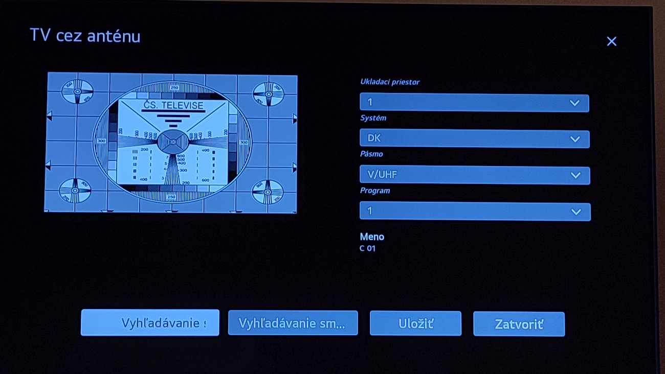

Keď sme u vf modulátorov, aký používate vy? Chcel som k tomu zohnať polský MD-5, ale už sa nevyrába. Šikmácky M69 z Ali, resp. jeho novšia varianta HDM69 prepinatelný medzi RCA Cinch/HDMI, sa síce chváli že dá i západnú i východnú normu (CCIR B/G a D/K, to posledné v minulosti nazvané OIRT), má to však jeden neduh - na VHF to ide až od kanála E2 podľa CCIR B, teda s video nosnou 48,25MHz, a po prepnutí zvuku na 6,5MHz ostáva video nosná rovnaká (overil som s RTL-SDR), lenže náš prijimač je zladený na 49,75MHz prvého CCIR D kanálu.
Ak rovnakým spôsobom prepnem zvuk na 4,5MHz, tak si ten modulátor načíta tabulku NTSC a mení i frekvencie videokanálov.
Vovnútri na DPS nechali ťamanci odkaz na svoju webstránku (na ktorej neni nič) a neosadený pinheader na programovanie, lenže ten MCU je nejaký "Fremont Micro Devices" v TSSOP-28 a s obfuskovaným označením, HDMI čip vnútri má pre istotu odfrézované označenie..
Teslu Merkur takto naladím s červenou ručičkou blízko (ale nie uplne na) kanáli 1 prvého pásma, na modernej telke než som našiel ladenie analogových stanic, to hlási na kanáli 1 normy DK.

Co se týče těch modulátorů, tak pár stránek zpět se to řešilo, nemá cenu to psát znovu. Pokud nechceš, nebo nemůžeš telku přeladit na druhý kanál podle normy CCIR, tak nezbývá než použit konvertor který převádí do prvního kanálu normy OIRT. Je tak většinou potřeba strašnický konvertor 4950A. Ty oravský často převádí na 3. nebo 4. kanál. Problém je, že tyto tv většinou sladění potřebují.
