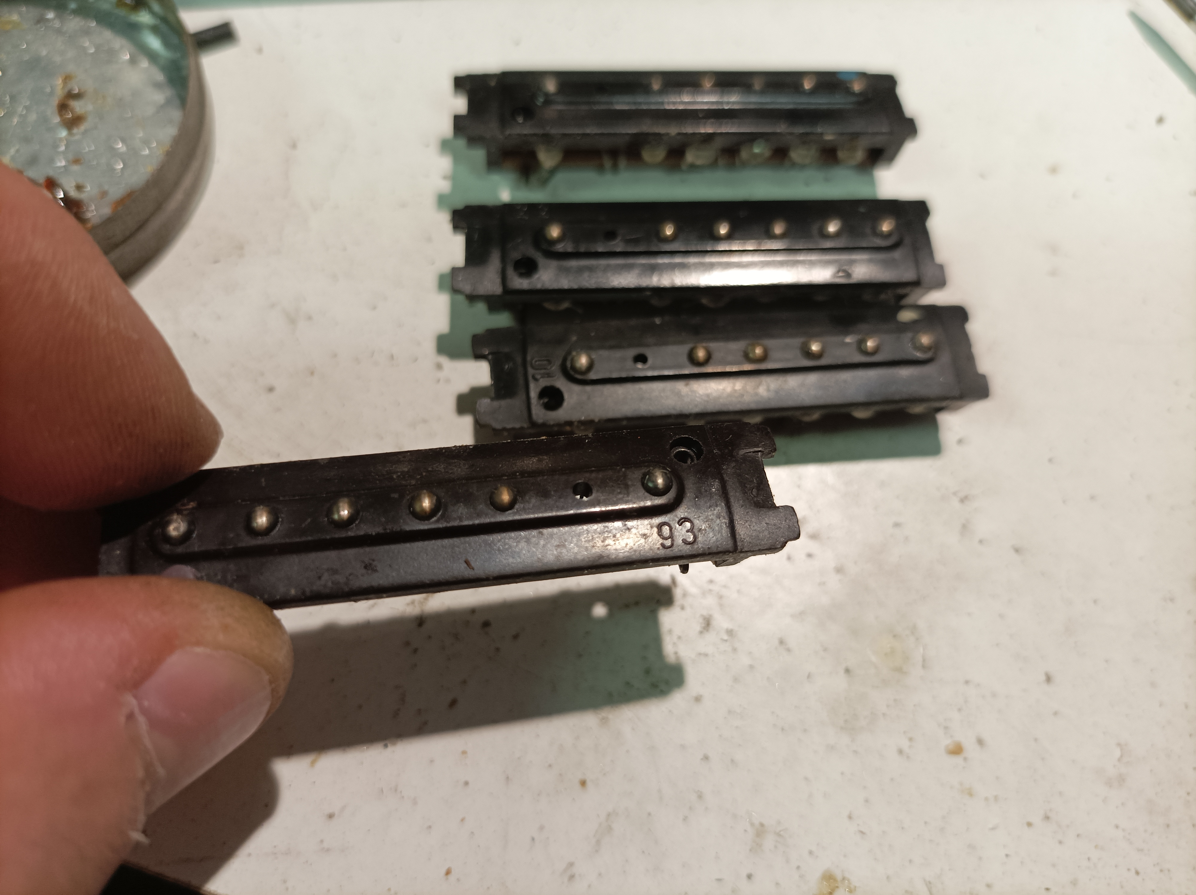

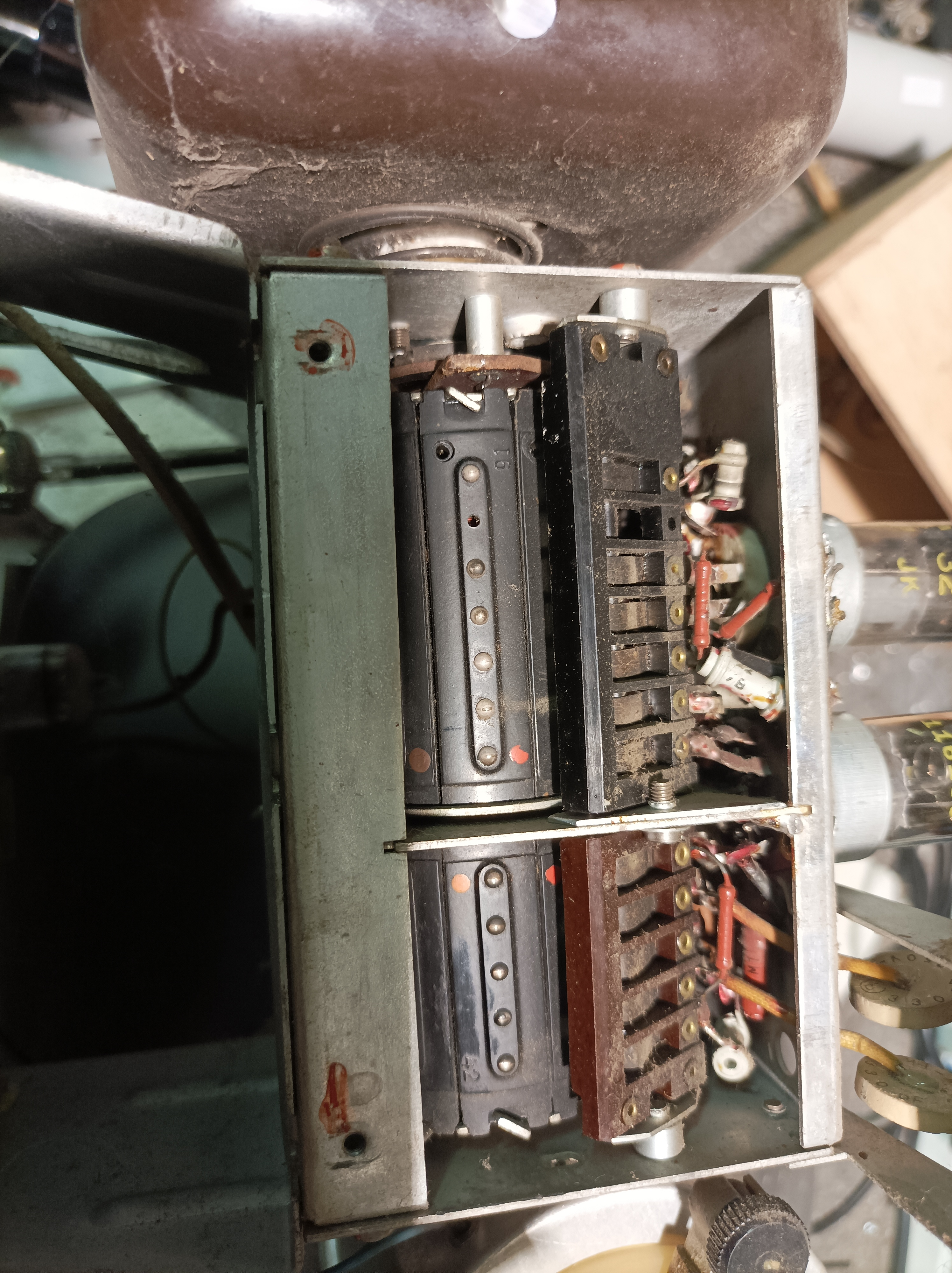

Chlapy potrebujem pomoc. Opravujem Tesla ametyst. Schemu mam aj obraz aj raster ale.... Zasekaval sa karuselovy kanalovy volic a po odobrati krytu som zistil ze jednotlive segmenty su povypadavane. Je to 12kanalovy dvojradovy karusel, sklada sa z kratsej a dlhsej dosticky pre kazdy kanal. Na tych dostickach su cisla. Mohol by mi prosim niekto kto vlastni dany TV opisat poradie . ( Priklad: kanal-dlha-kratka asi takto 1-93-33 ) asi boli niektore prasknute a niekto sa v tom hrabal :(

Obávám se, že takhle to dohromady nedáš. Ty cívky se značily barevnými tečkami. I na té tvé fotce jsou ty značky patrný. Stáhni si ze stránek HRCS servisní manuál. Je tam uvedeno která barva patří k jakemu kanálu.

No bude to boj. Chybaju niektore" male" , niektore" velke " a jasne ze niektore nemaju farbu ziadnu :) ale cervene su spolu akurat obraz je na kan. 1 a zvuk k nemu na kan. 3 nejak sa to pokusim poskladat. Aj tak sa pouzije ked tak iba jeden a kanalov ked tam bude konvertor.

Pokud ten Ametyst nebyl dobastlený, měl mít ve voliči osazeno pouze 6 kanálů, pokud se nemýlím. Já mám Ametysta doma, možná by i fungoval a ten měl osazeny pouze kanály 1, 2, 3 a 10, 11, 12.

Že by Ametyst neměl osazeny cívky pro kanály 6, 7, 8, 9, se mi nějak nechce věřit. Spíše bych sázel na to, že nebyly osazeny segmenty pro kanály 3, 4, 5, na kterých se u nás nevysílalo. Kromě toho na 7. kanálu se vysílalo z Petřína. Nevěřím proto, že by v Praze vyráběný televizor neuměl přijímat tento kanál.
