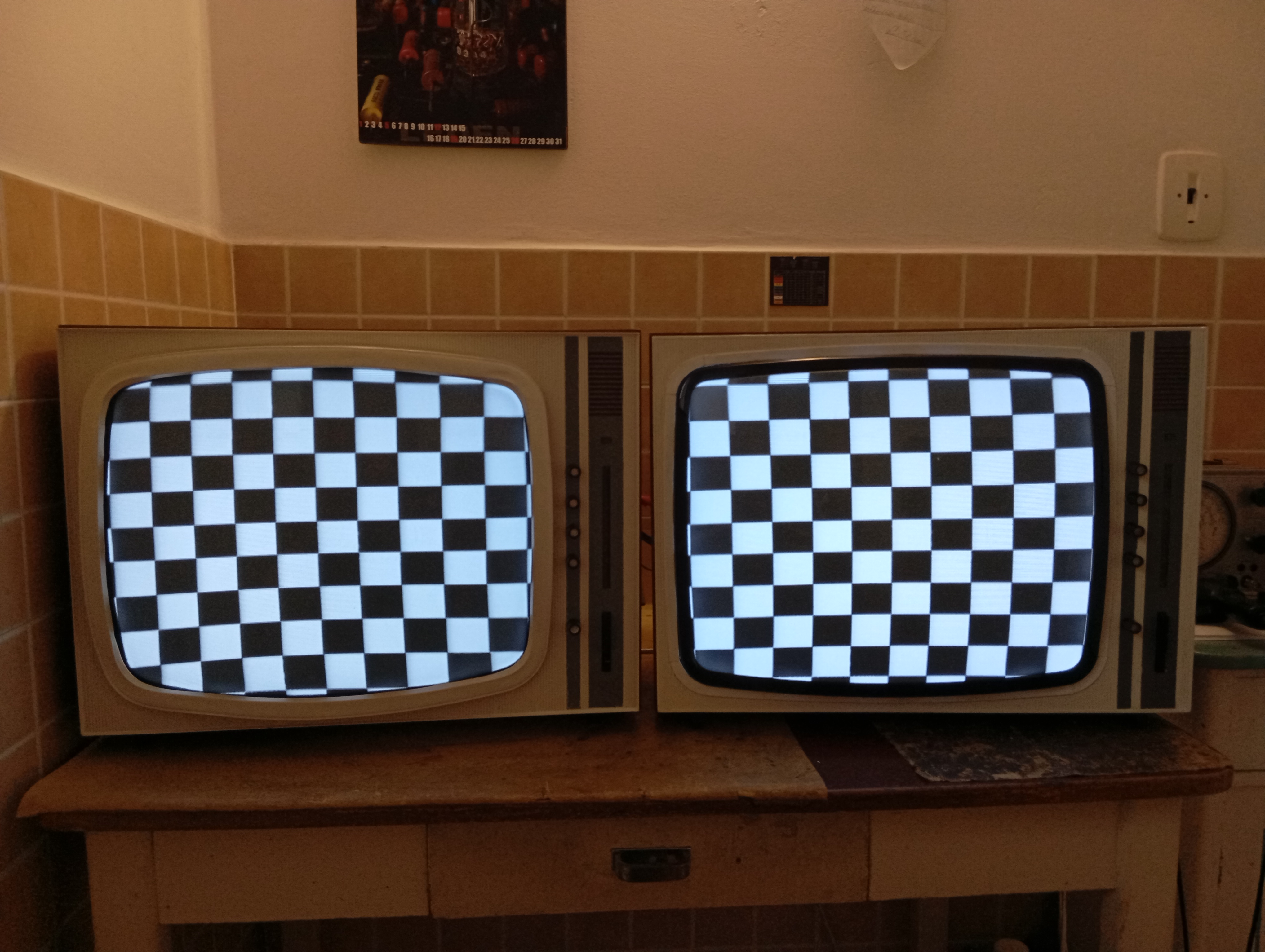

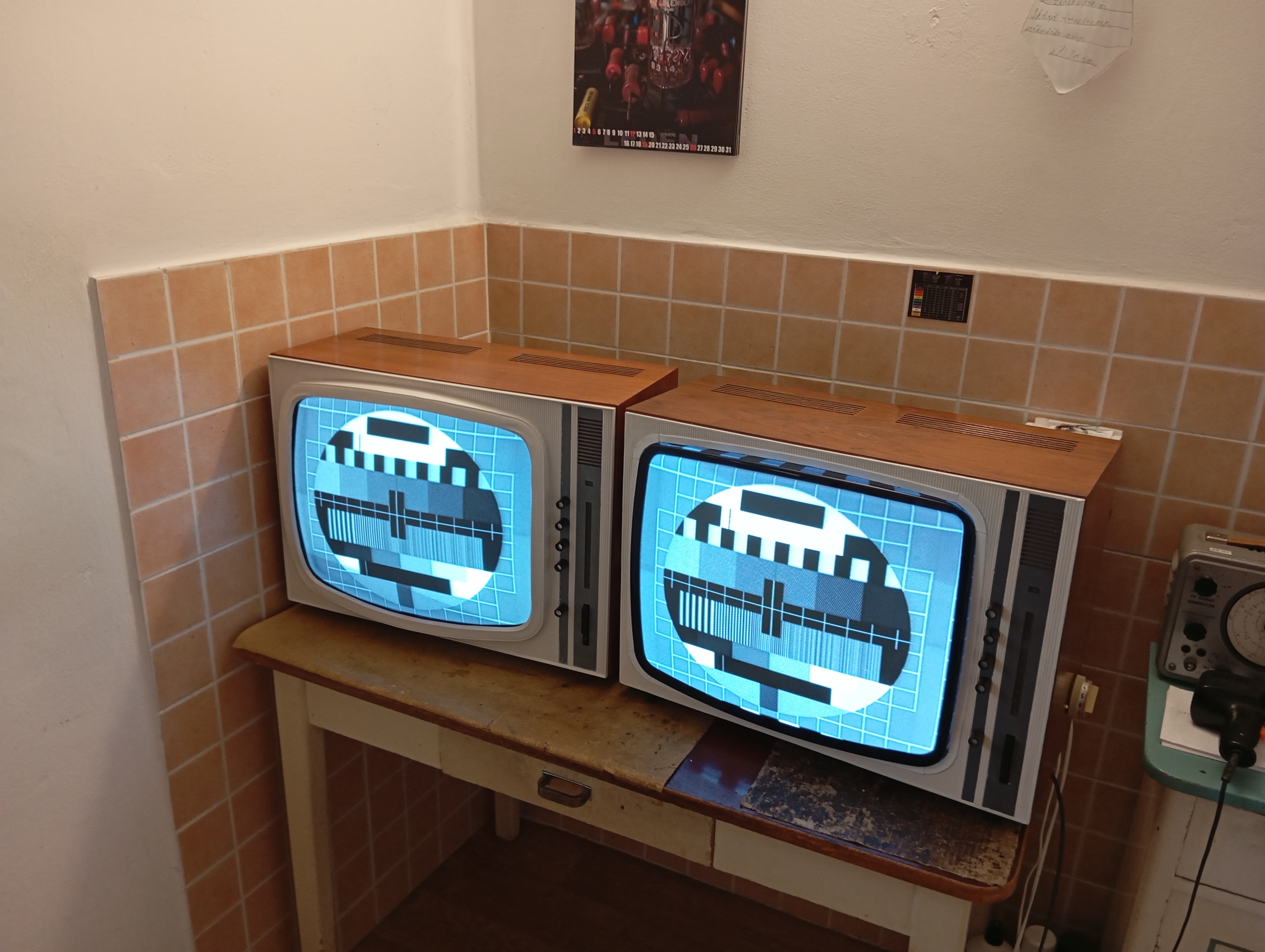

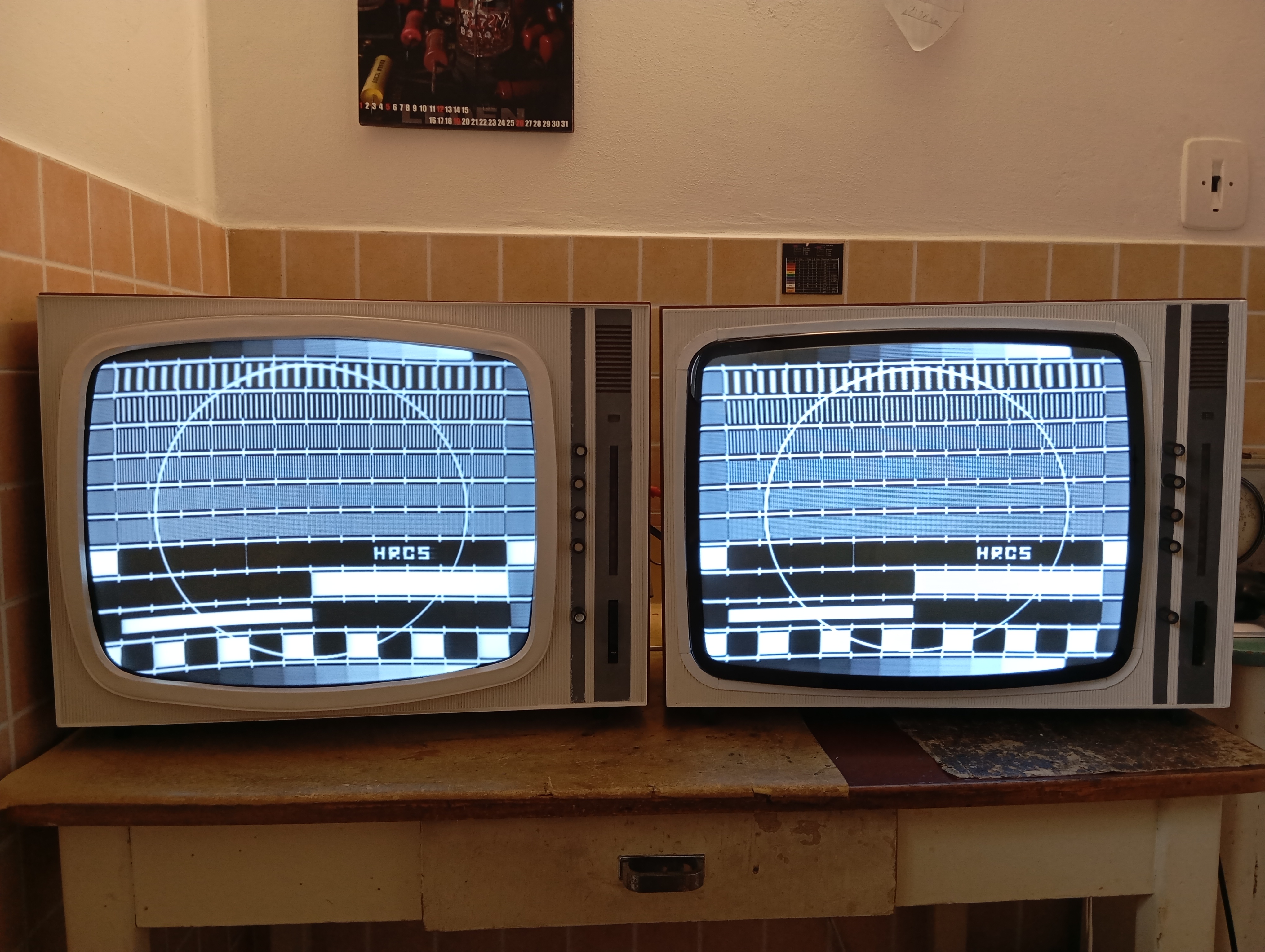

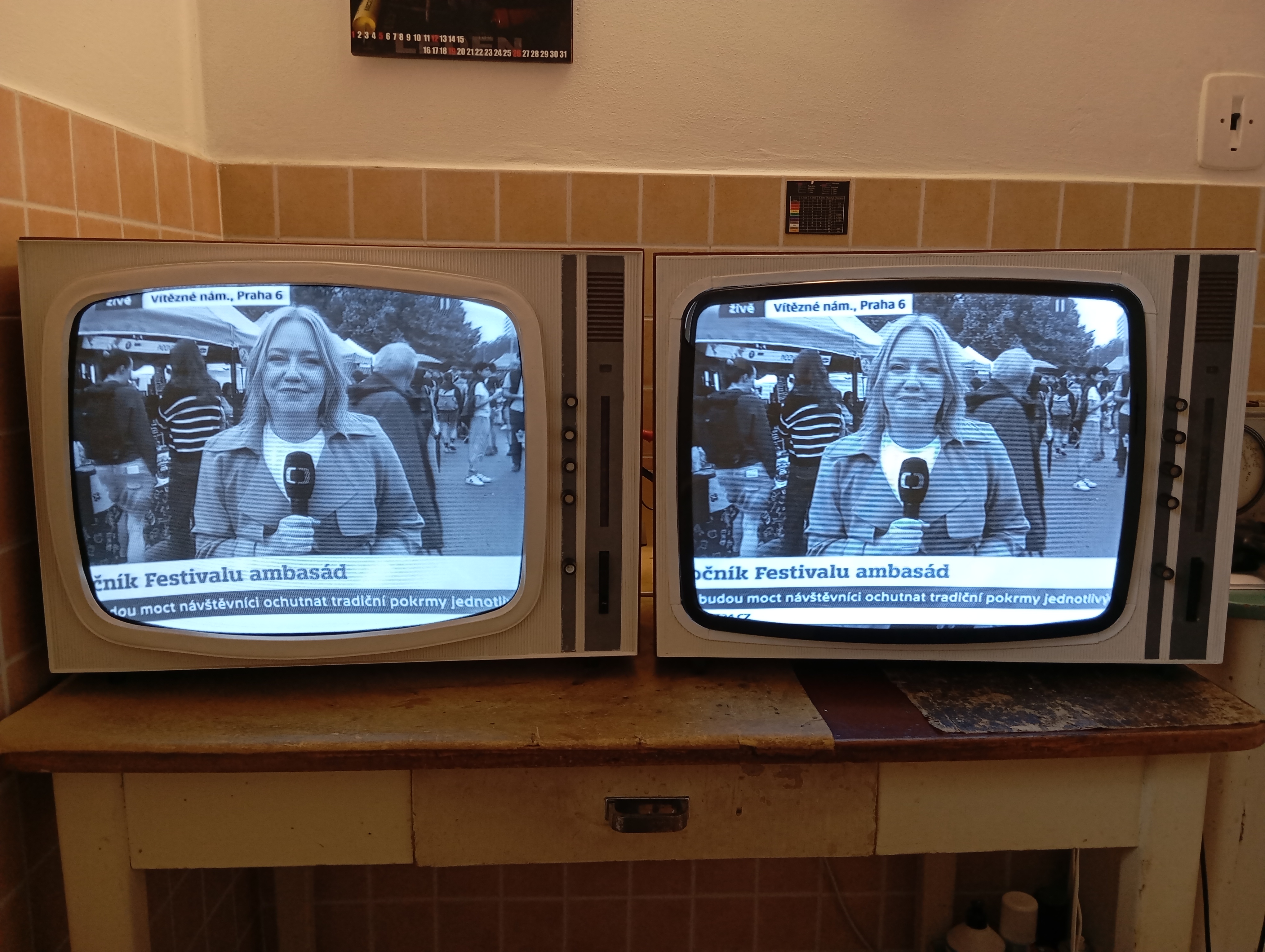

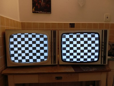

Tady ještě přímé srovnání obou Oliverů:
Příspěvky: 793
Příspěvek od Jan55 » 19.06. 2025, 08:18
Hm, tak to vypadá velmi dobře. Holt kdo umí, ten umí. :thumbsup:

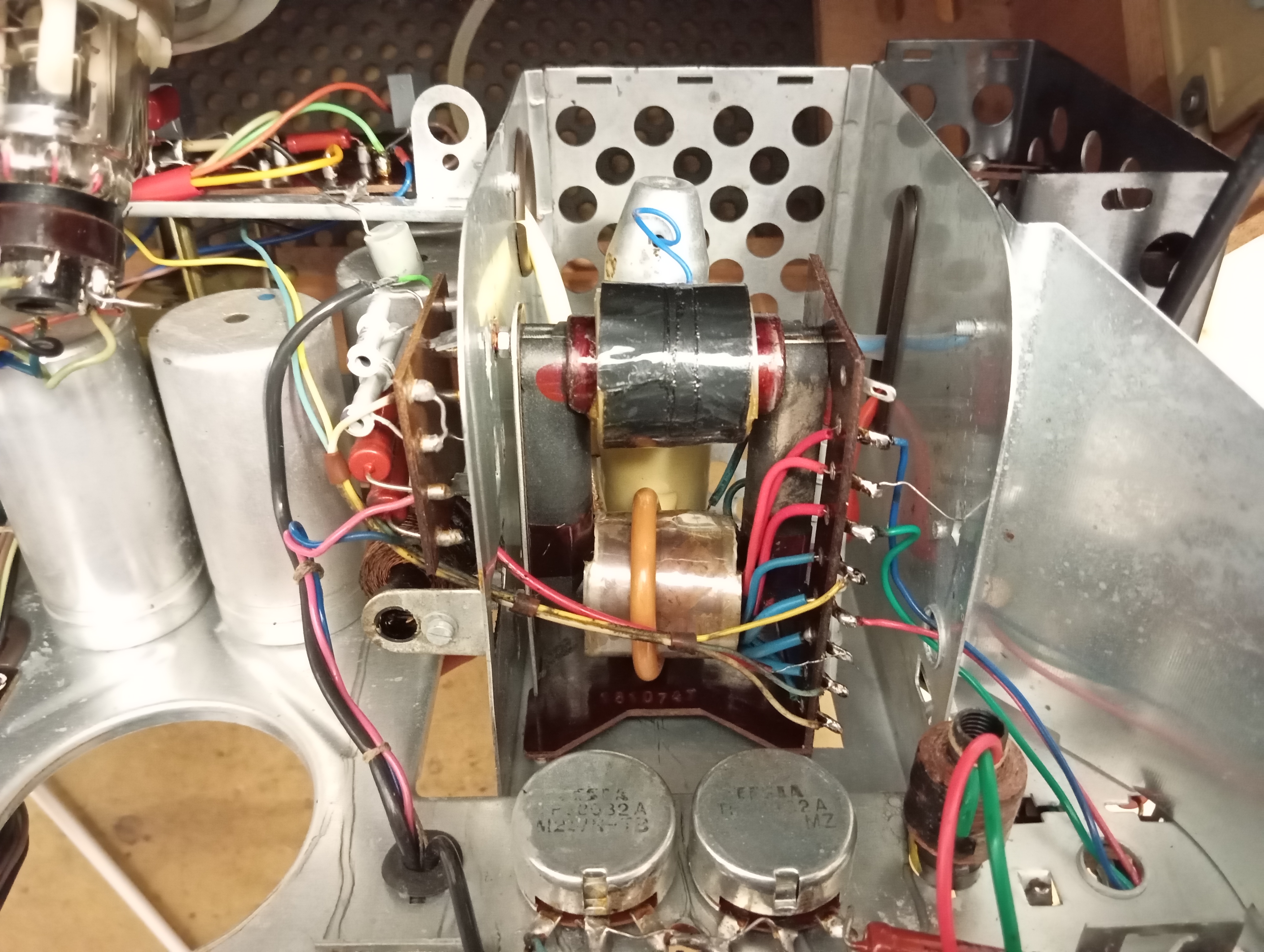

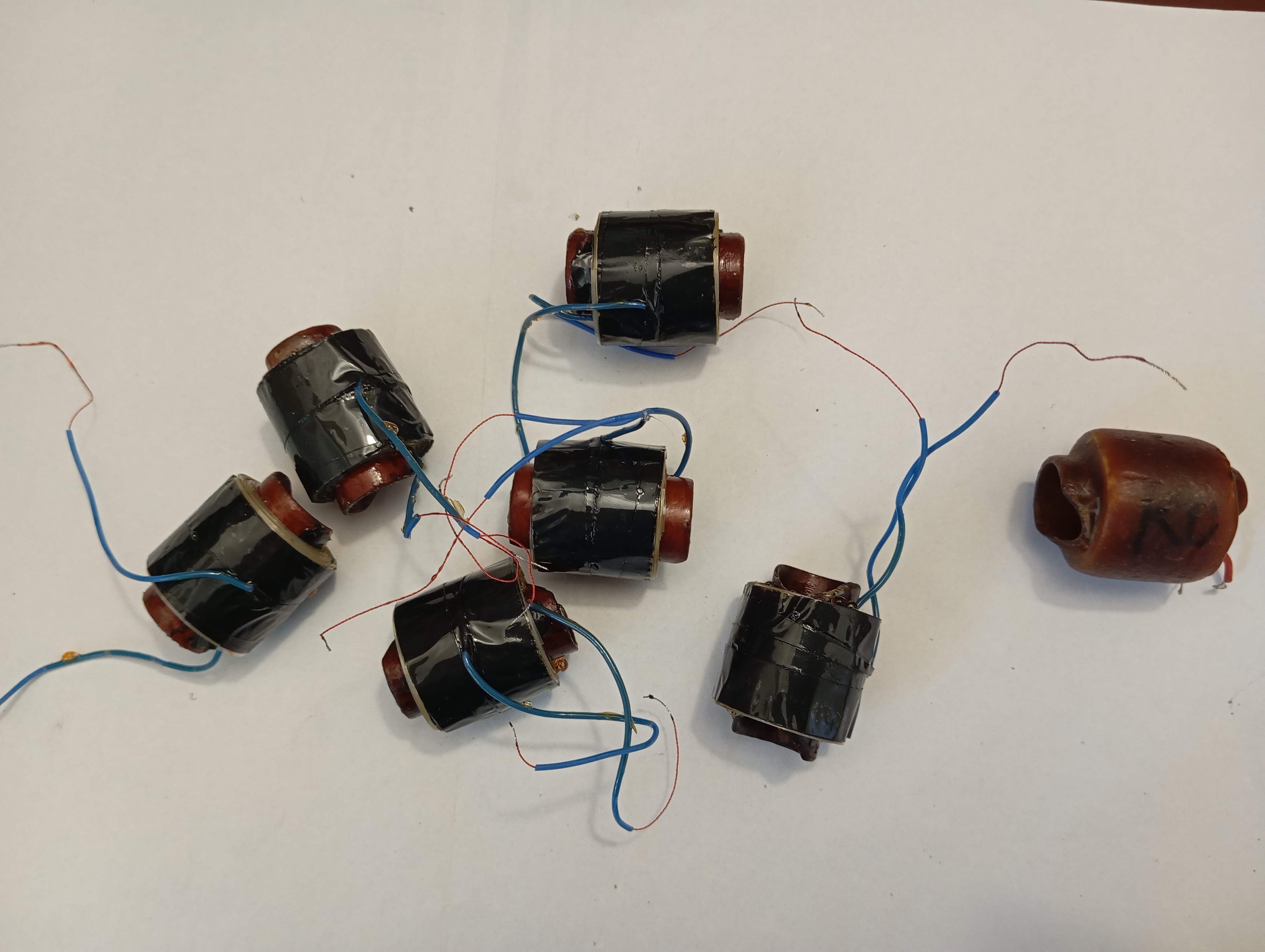

Nepříjemným problémem jsou vn cívky. Ony nejsou vyloženě prošlehlé, jen jsou v nich velké ztráty. Projevuje se to tak, že studená tv normálně naběhne a prvních patnáct dvacet minut normálně funguje. Jenže postupně jak se ta cívka zahřívá, tak po překročení cca 55 stupňů začne padat vysoké napětí. Klidné až do zhasnutí obrazovky. To už je na cívce přes 100 stupňů.
Já jsem si ty VN cívky nechal převinout. V tom druhém Oliveru je cívka z druhé várky, co jsem si nechal dělat. Fungují výborně, prakticky jsou stále studené.

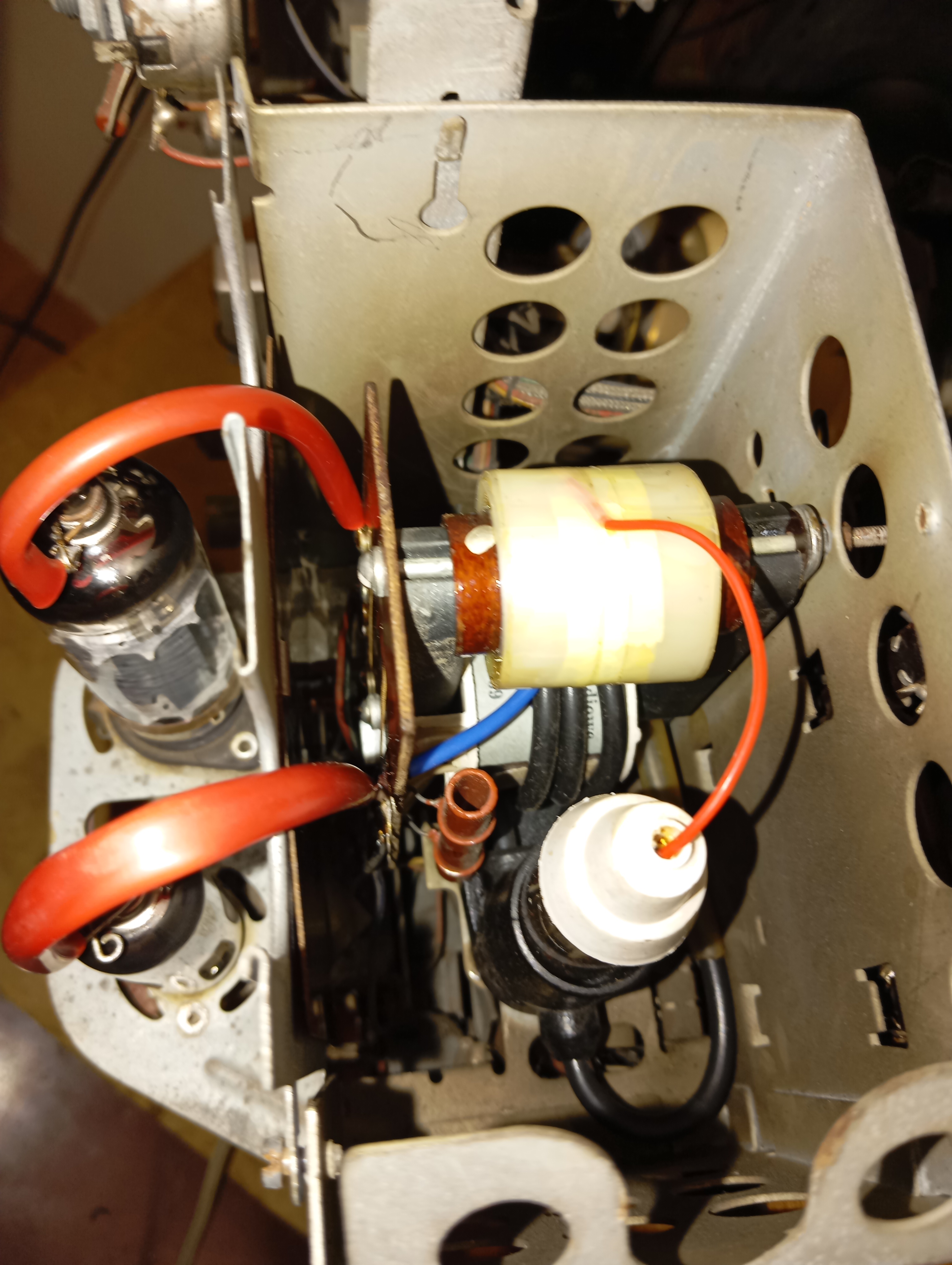

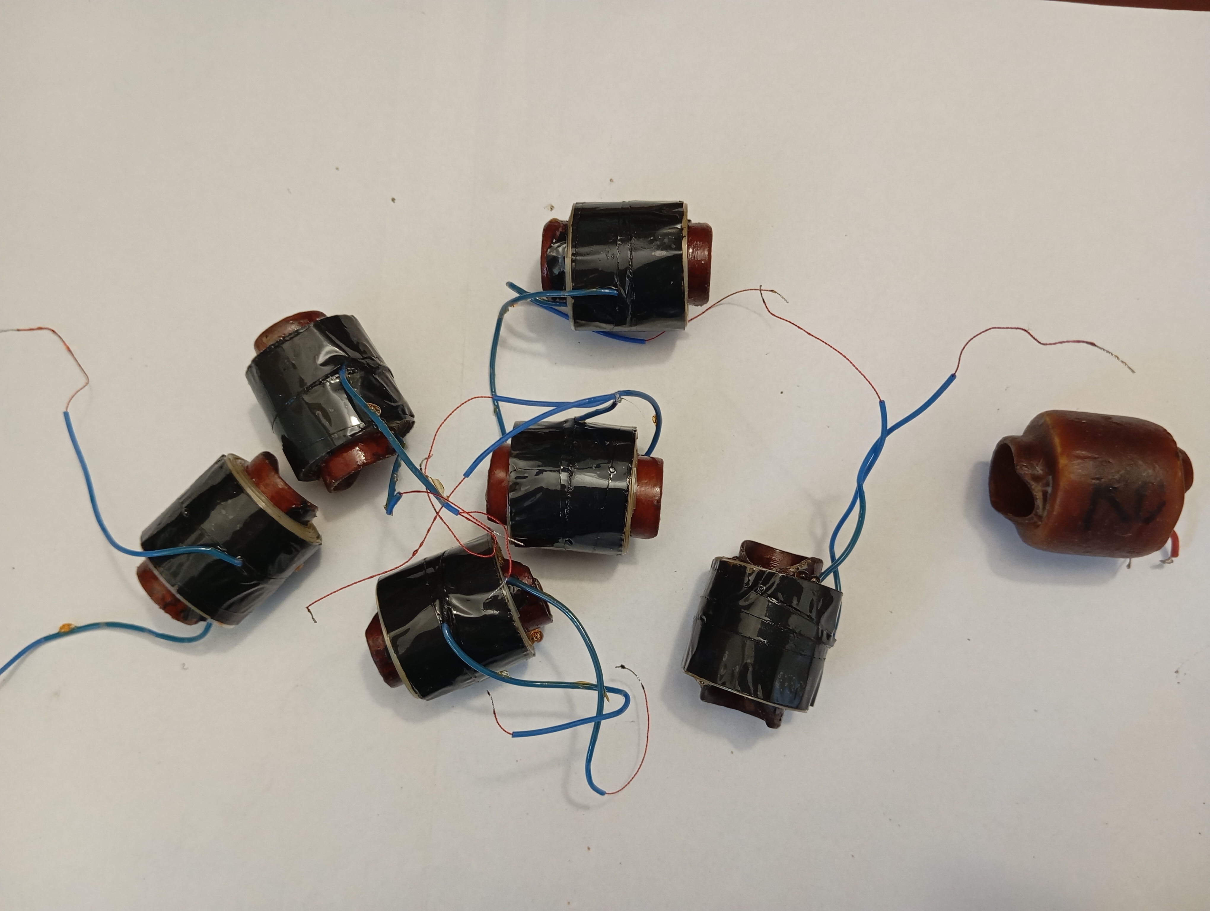

Byla dokonce vadná i cívka v tom VN trafu od vás. Ta tedy byla vyloženě prošlehlá, řádek s ní vůbec nenaběhl. Je to ta cívka na obrázku vpravo.
Tak to je škoda, že ta cívka nebyla OK. Kdo ví, co se s ní dělo, byla v plechovém rámečlu, ne z TV a našel jsem to v bývalé práci ve skříni s jiným bordelem. Tak je možné, že ji někdo vyřadil z podobného důvodu. Tak snad se aspoň dají využít zbylé věci z toho. Ty nové cívky co máte udělané, vypadají už od pohledu, že by měly být mnohem lepší, než ty staré. Taky se s tím asi moc nepatlali a nebyly takové dobré materiály, které se dnes vyrábějí. Nebo se mýlím?

Příspěvek od Jardak » 20.06. 2025, 10:32
Jan55: nezdá se, že by ty původní byly nekvalitně vyrobené, spíš si myslím, že časem degraduje izolační materiál. Úplně stejný problém mají polské vn cívky v Jasminech a Liliich. A to jsou navíc ještě zalisované v plastu. Podařilo se mi sehnat nové nepoužité trafo a vn cívka hřála taky..

Tak použily se materiály jaké byly ve své době vyhovující - tyhle tv mají často vn trafo původní z fabriky. Telka s nim tedy dala celý svůj aktivní život. Ale dnes je jim téměř šedesát let a napětí jsou tam velká.....
Hlavně, že je možnost je nahradit....👍 Náhrada navíc funguje výborně, VN je téměř 17 kV. A dokonce dobře fungují i v Liliich.
