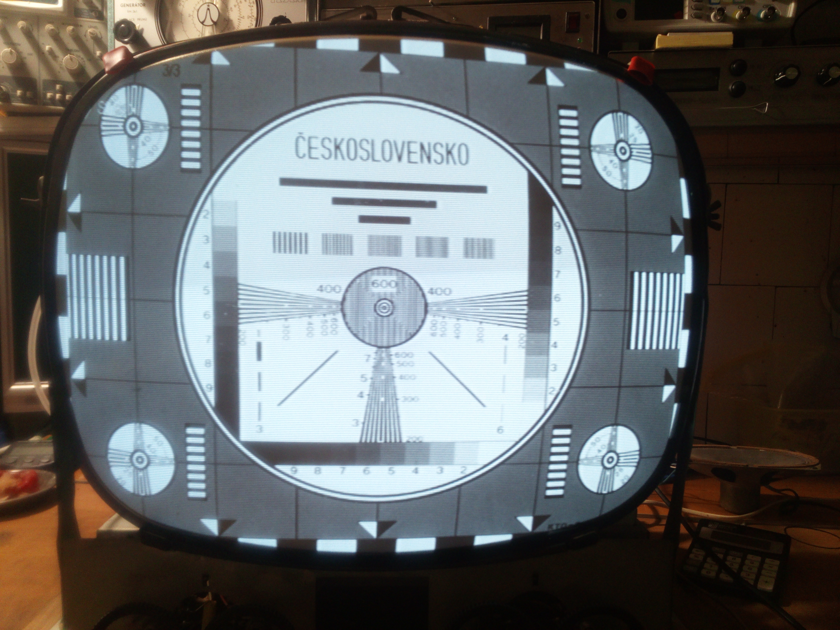

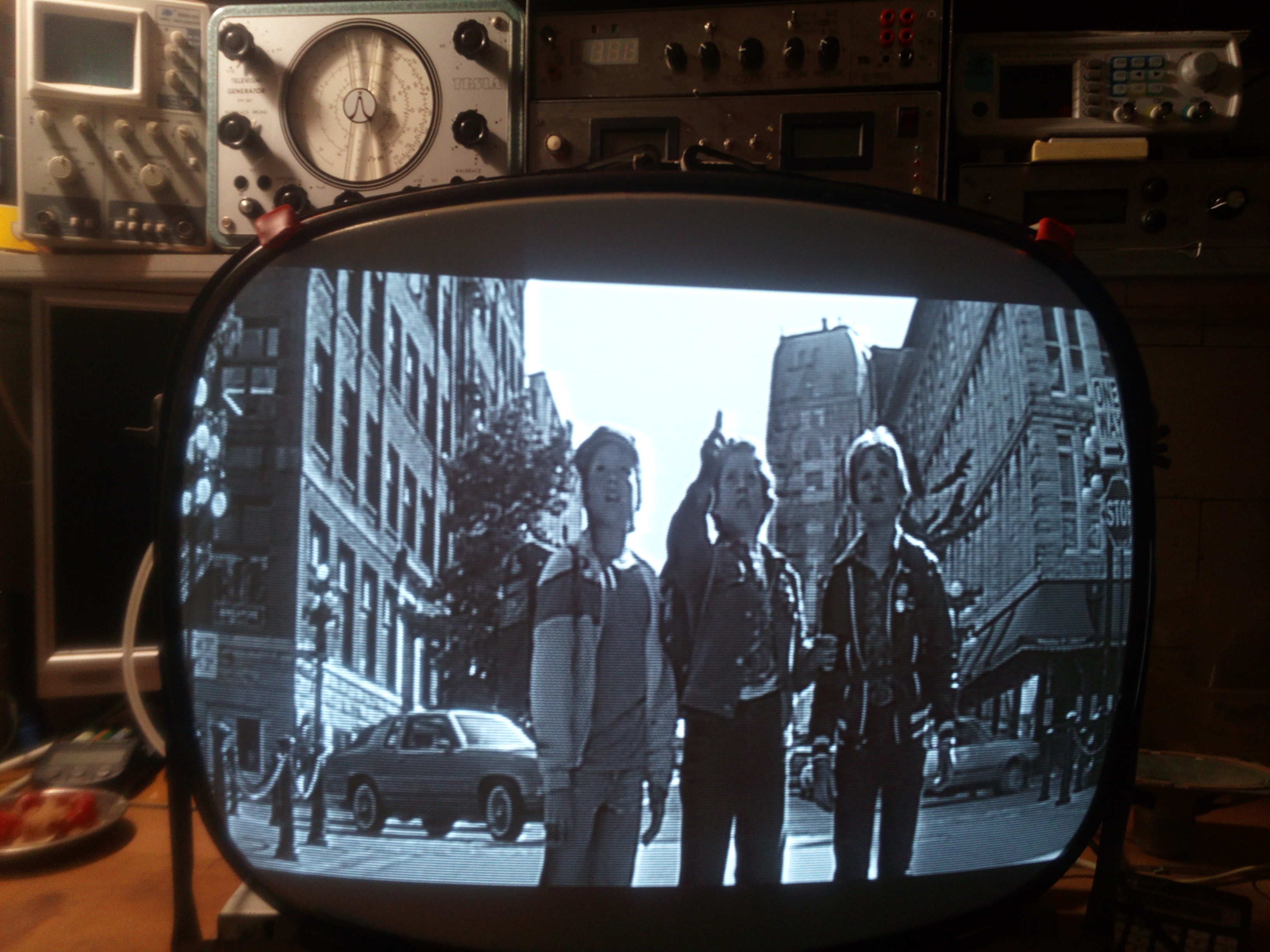

Příspěvek od David » 23.12. 2022, 20:31
ještě sou tam mouchy, pořád je trochu natahléj levej roh nahoru a doleva a na začátku řadku sou zákmity ale při sledovani filmu to nejde vidět jen při odpojenym vstupu sou tam trochu záclony vidět ale to už může byt snad i horší PY88 a nahradni teť nemám
Příspěvky: 335
Re: TV Azurit renovace
Příspěvek od Jardak » 24.12. 2022, 10:06
Ta deformace obrazu by patrně šla alespoň částečně kompenzovat přídavnými korekčními magnety. Bývaly na těchto vychylovackach ve spojení s hranatými obrazovkami. Jinak jen výměna vychylovacek.
A ty zakmity na levé straně obrazu některé televizory prostě dělají. Moc s tím asi neuděláš. Navíc pokud to je vidět jen slabě, nemá cenu to řešit.
