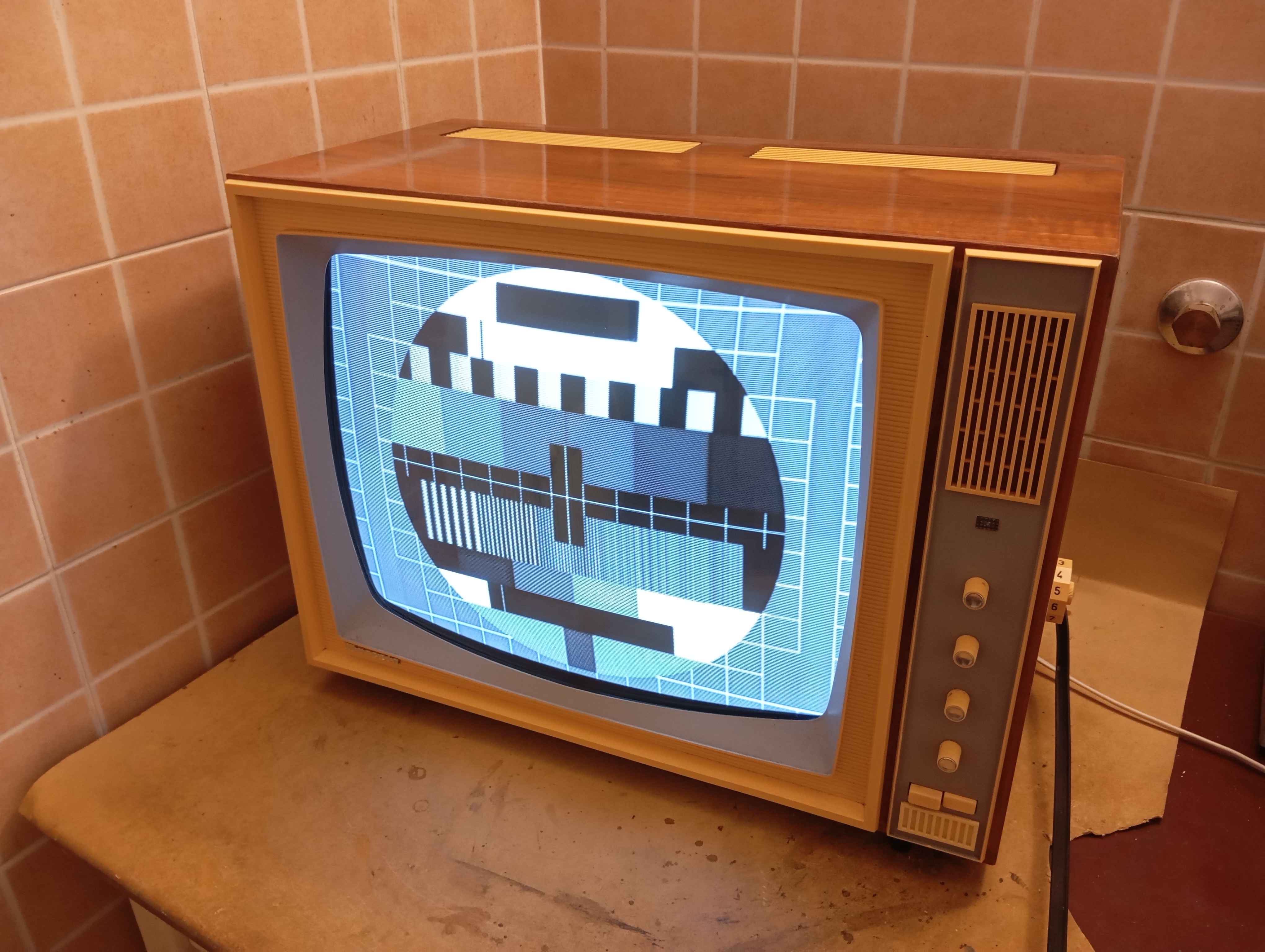

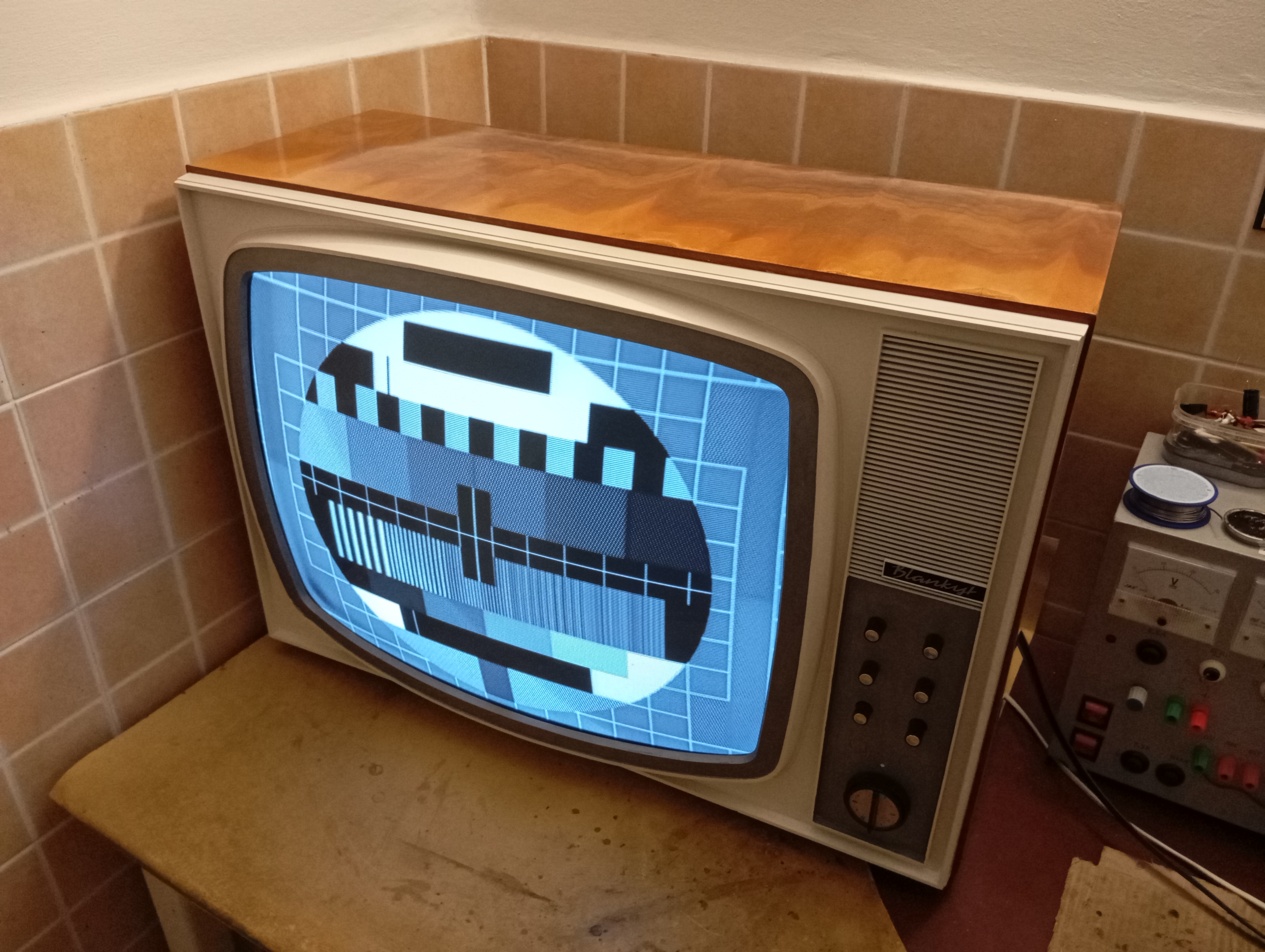

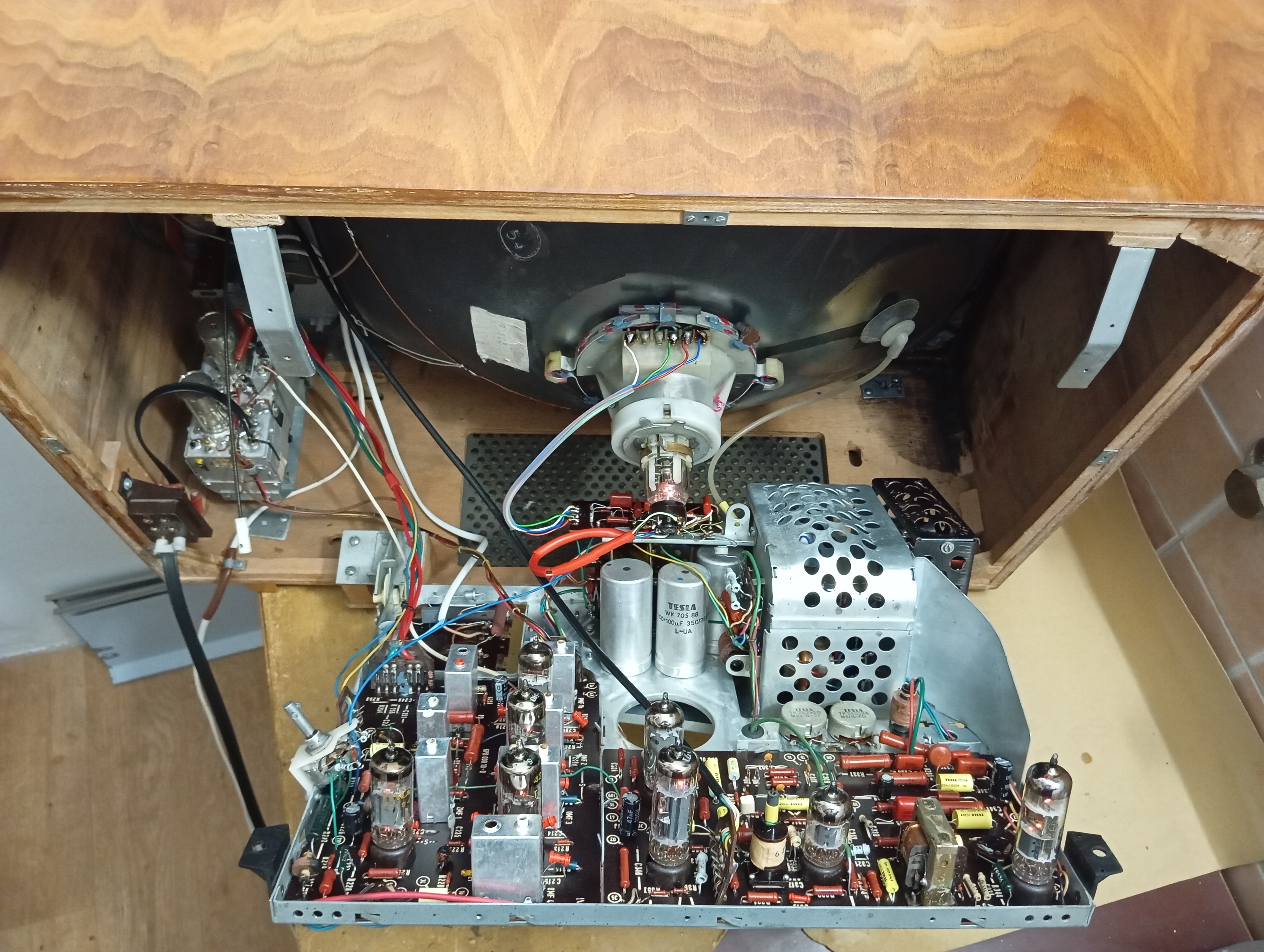

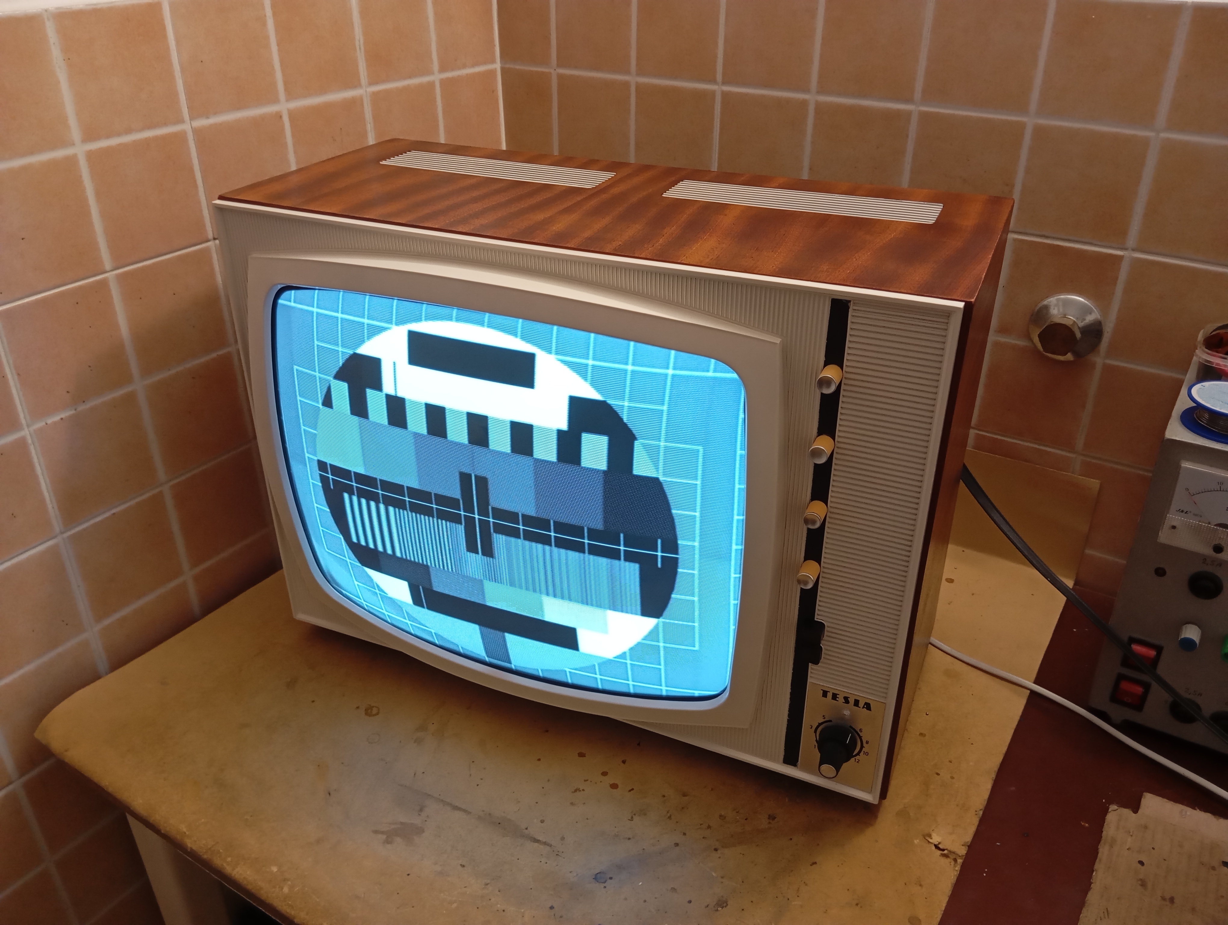

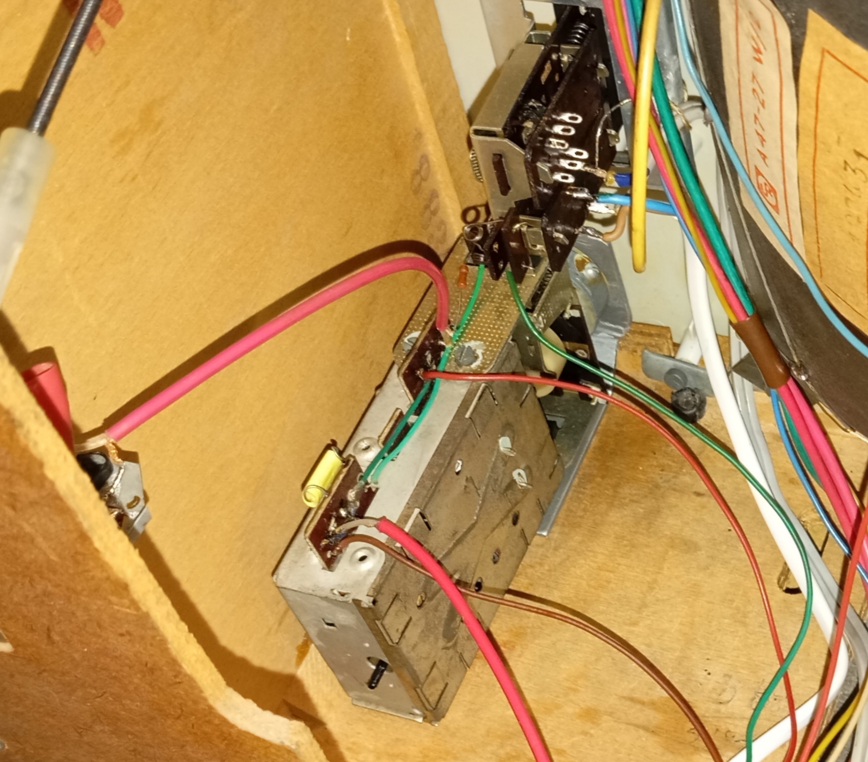

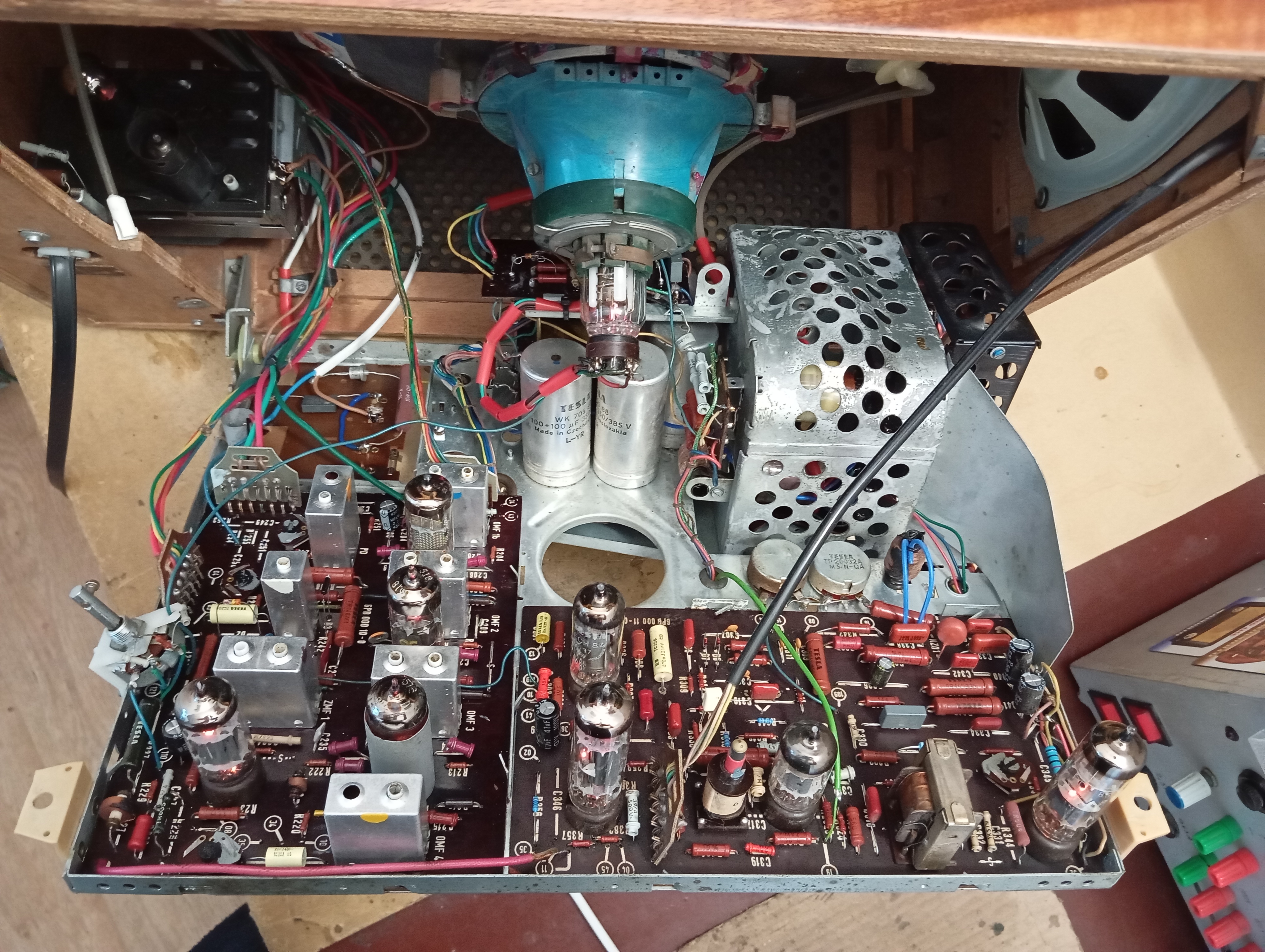

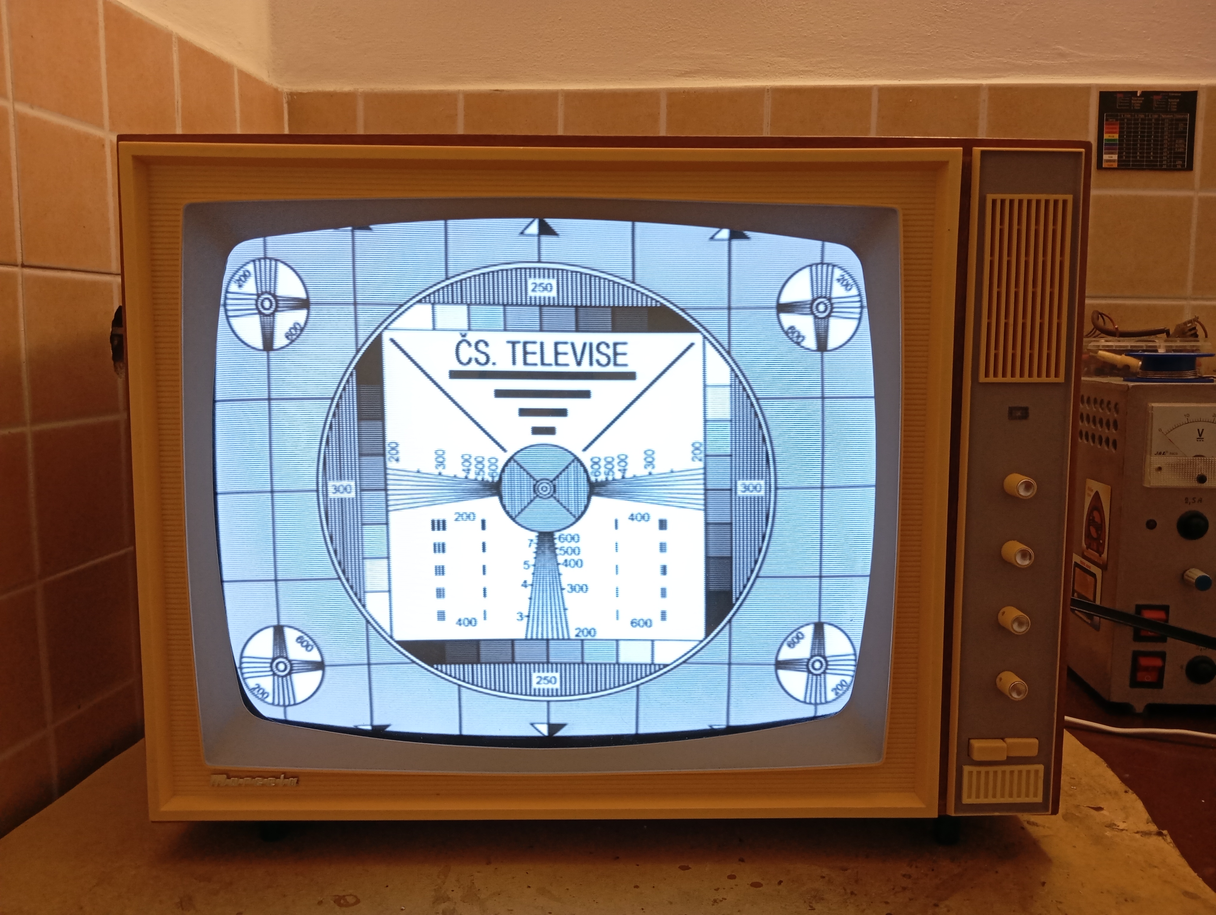

Zrenovoval jsem si další telku téhle řady - Karolínu. Největší odlišností od obyčejného Olivera je polovodičový kanálový volič HOPT s plynulým laděním v pásmu VHF.

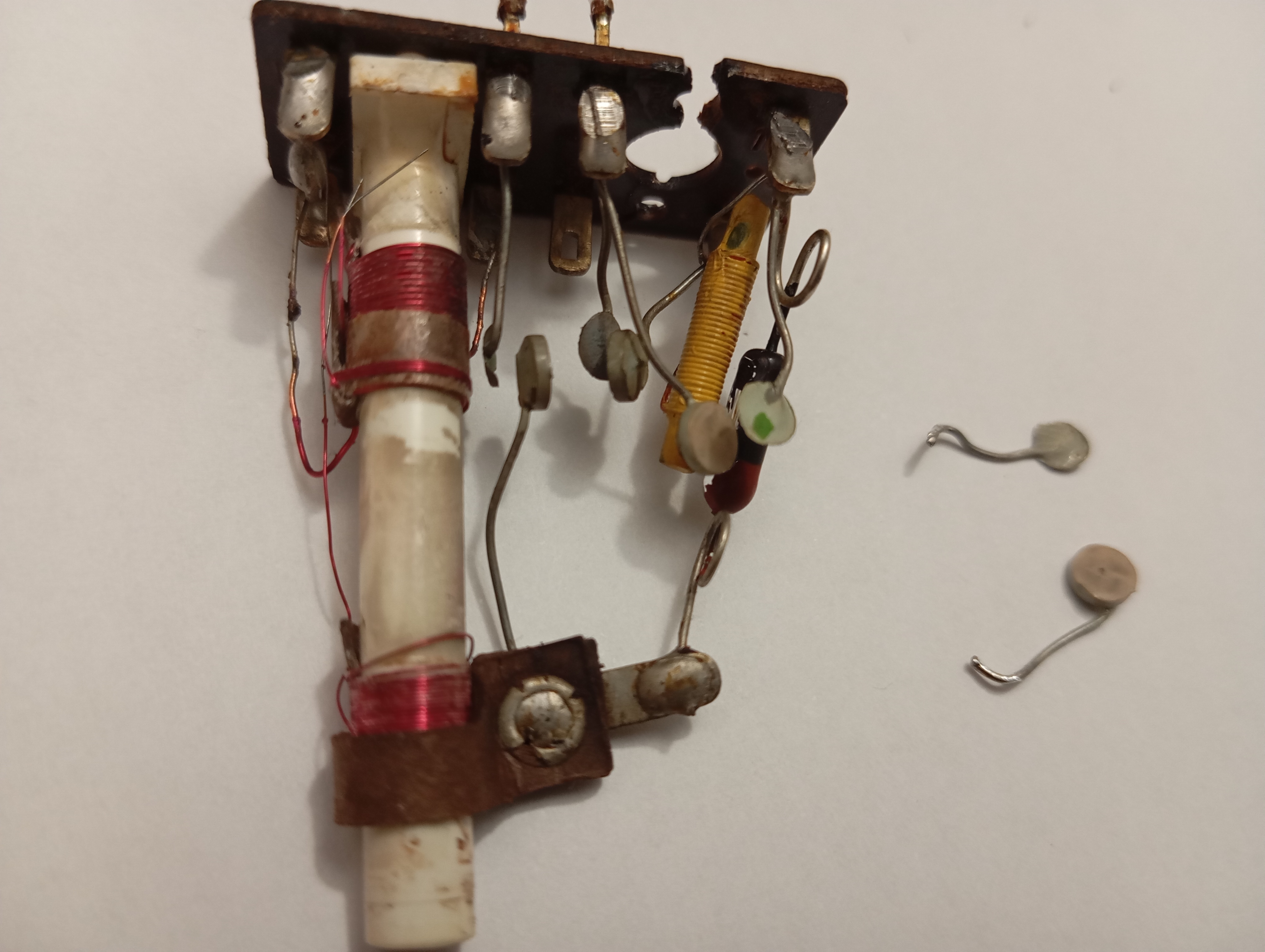

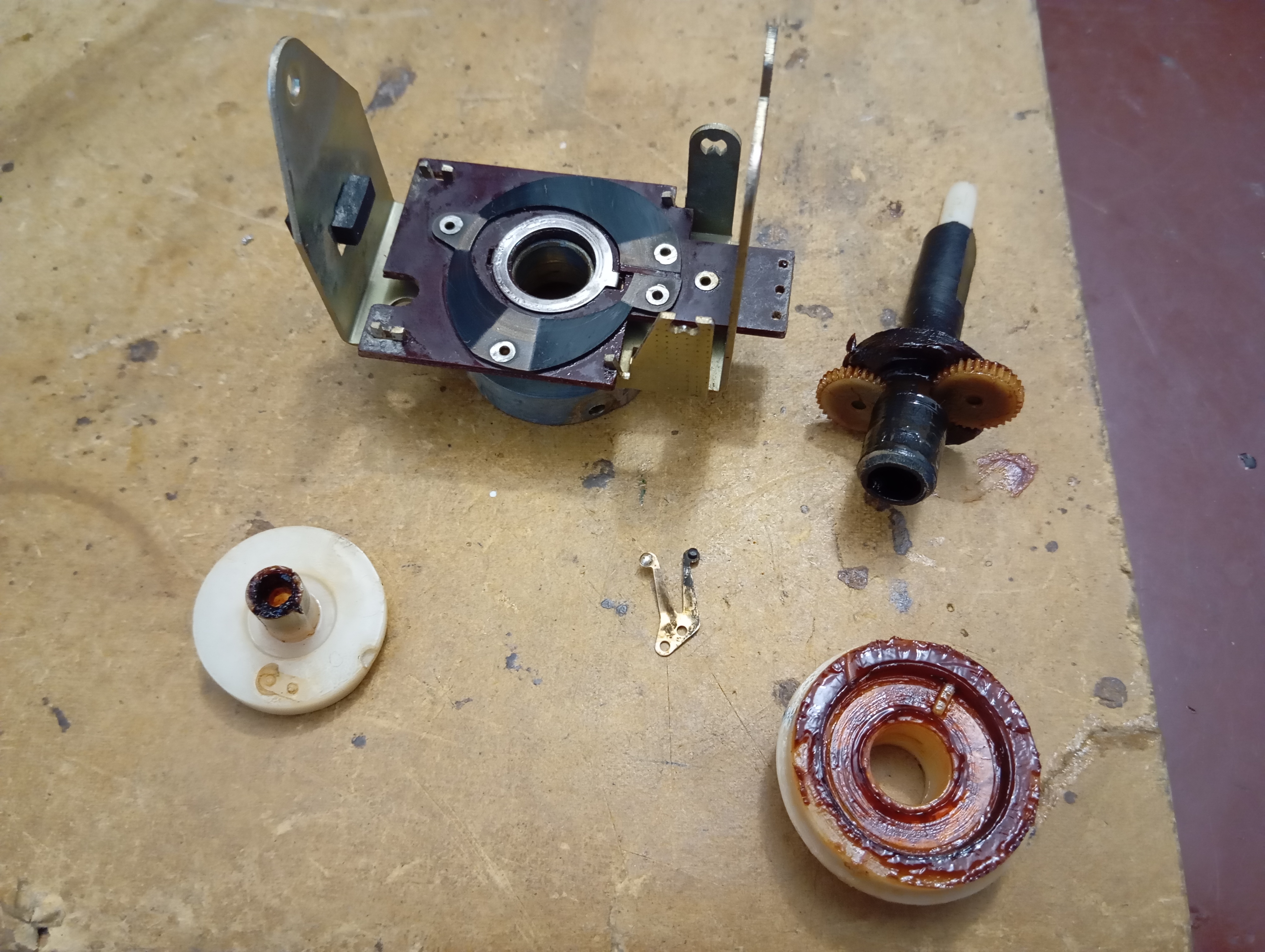

Co se týče renovace, na šasi jsem odstranil běžné problémy a tv jsem oživil. Bohužel největší problémy byly s tím polovodičovým kanálovým voličem. Tv měla nízkou citlivost a řídící napětí AVC ovlivňoval chybný tranzistor VF zesilovače. Ladící potenciometr potenciometr také nebyl v nejlepší kondici.
Nakonec se mu podařilo sehnat jiný kompletní volič, trochu pozdější výroby. S potenciometrem byl podobný problém jako u toho původního voliče, ale jinak byl v pořádku. TV s ním má výbornou citlivost. Ta je zhruba podobná jako má klasický elektronkový volič, možná nepatrně lepší.
Zapojení modulu napájení voliče se zenerovými diodami neodpovídá ani jednomu schématu co mám k dispozici, ale podle všeho je to tak z výroby. Mj obsahuje termistor který je teplotně svázaný s 12V zenerkou a stabilizuje ladící napětí.
V televizi je obrazovka rumunské výroby a je ve výborné kondici.
Skříň měla květnikovy lišej, takže jsem ji musel obrousit a přelakovat.

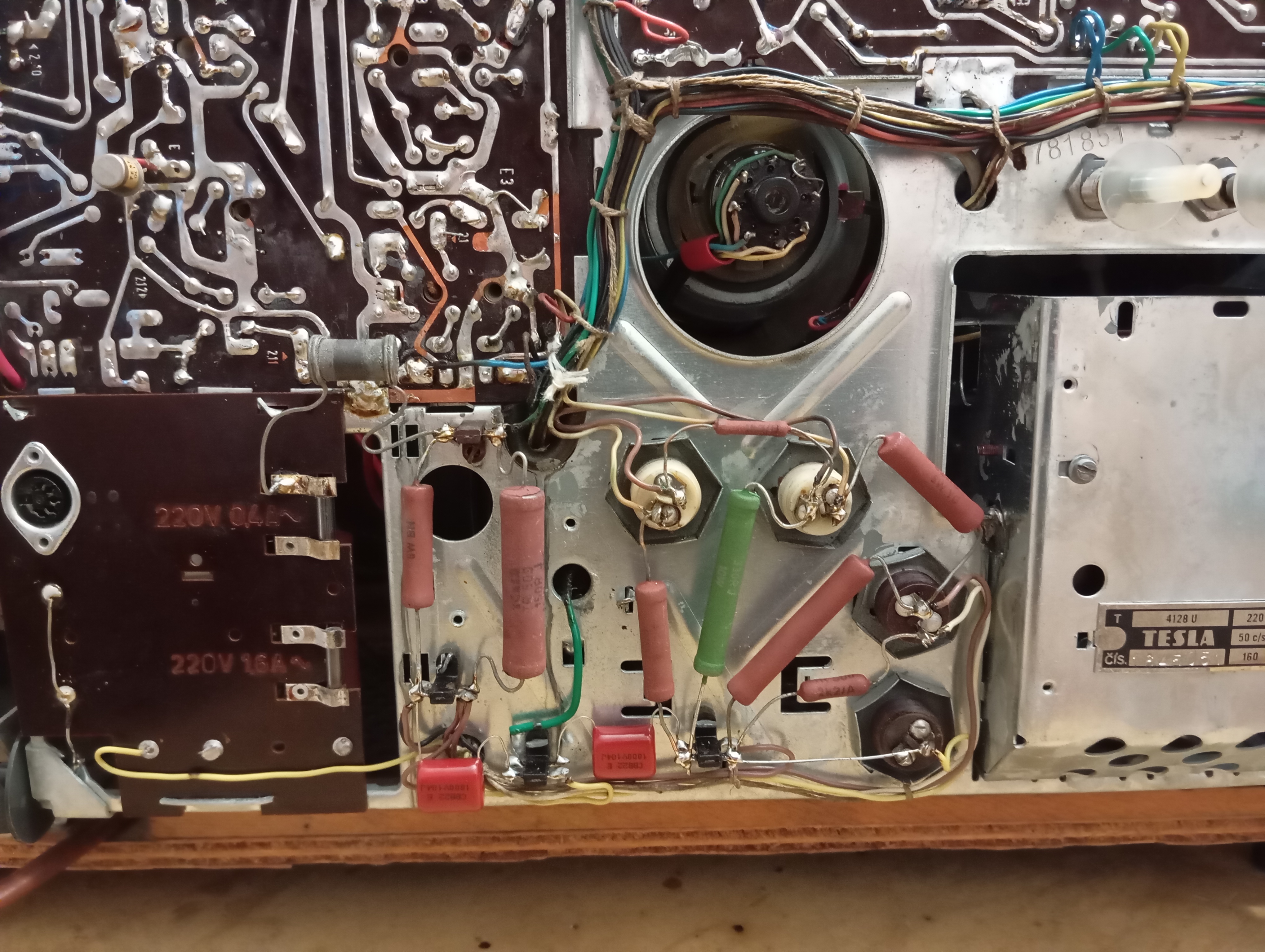

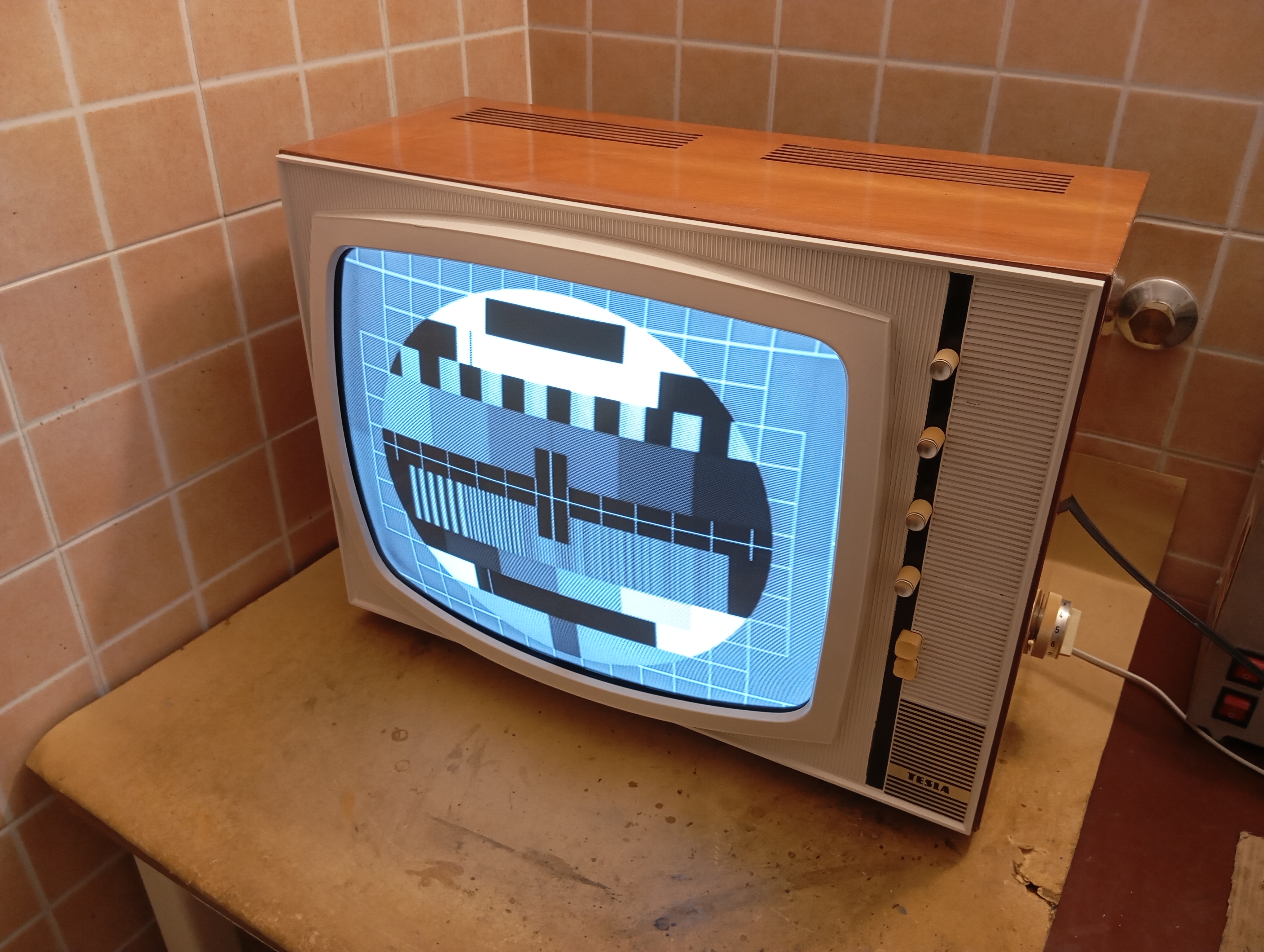

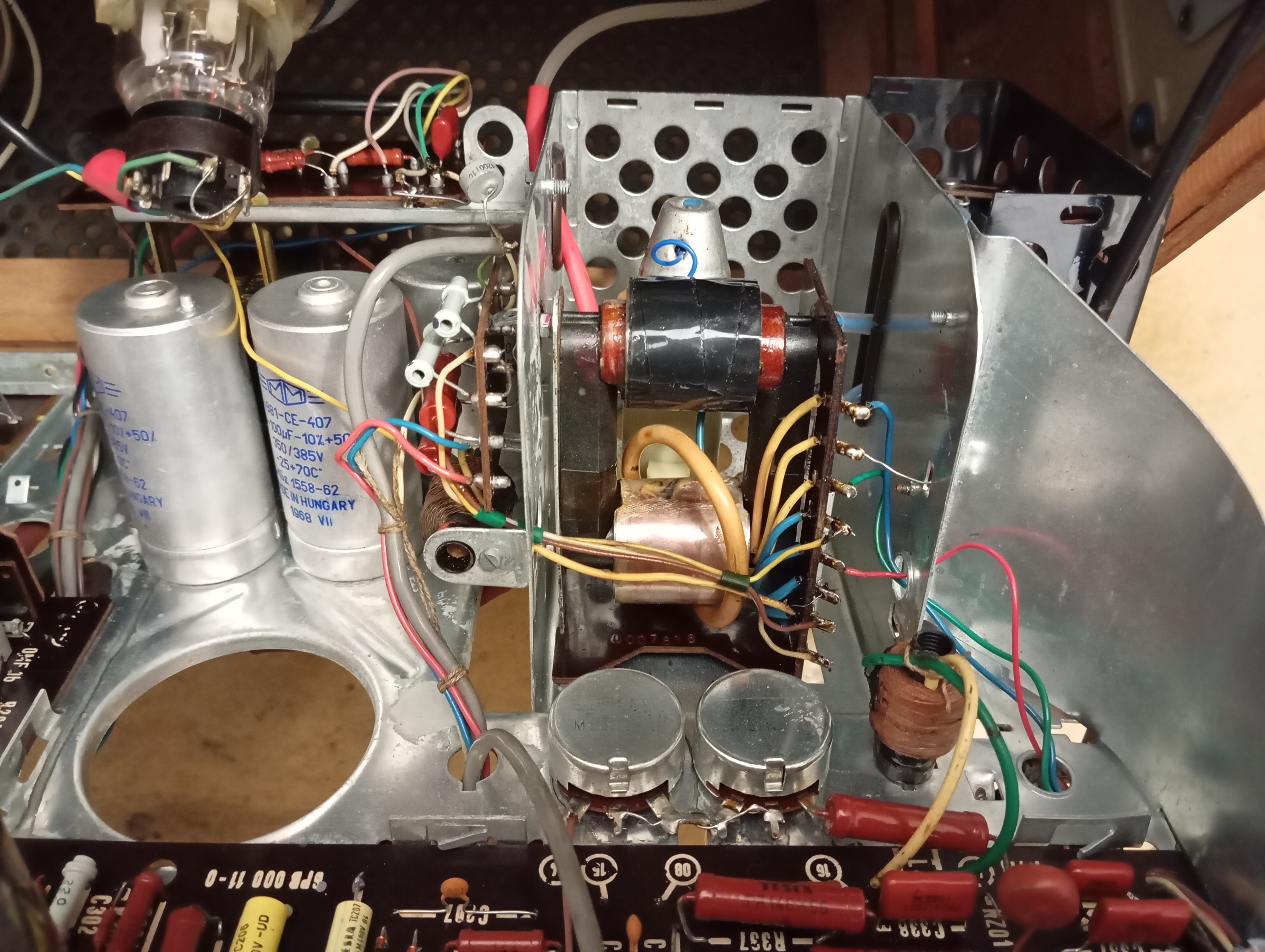

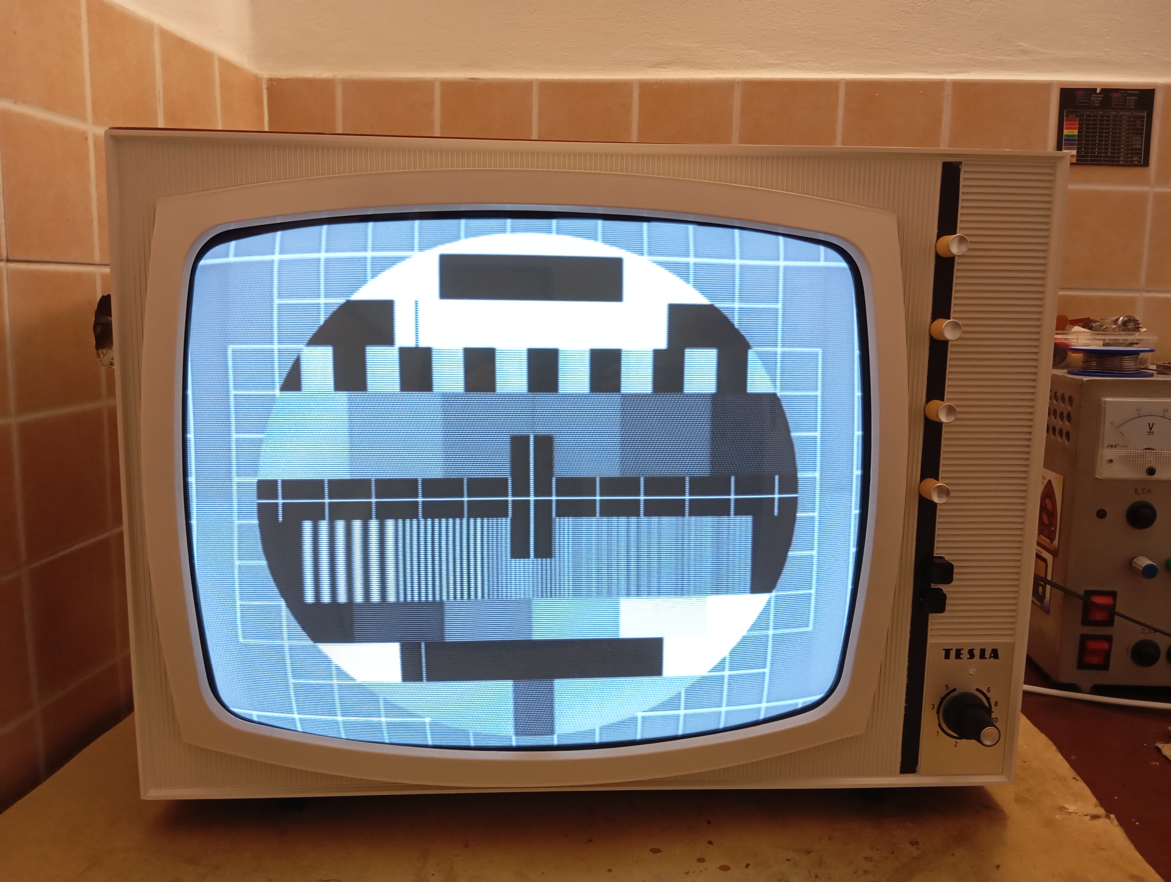

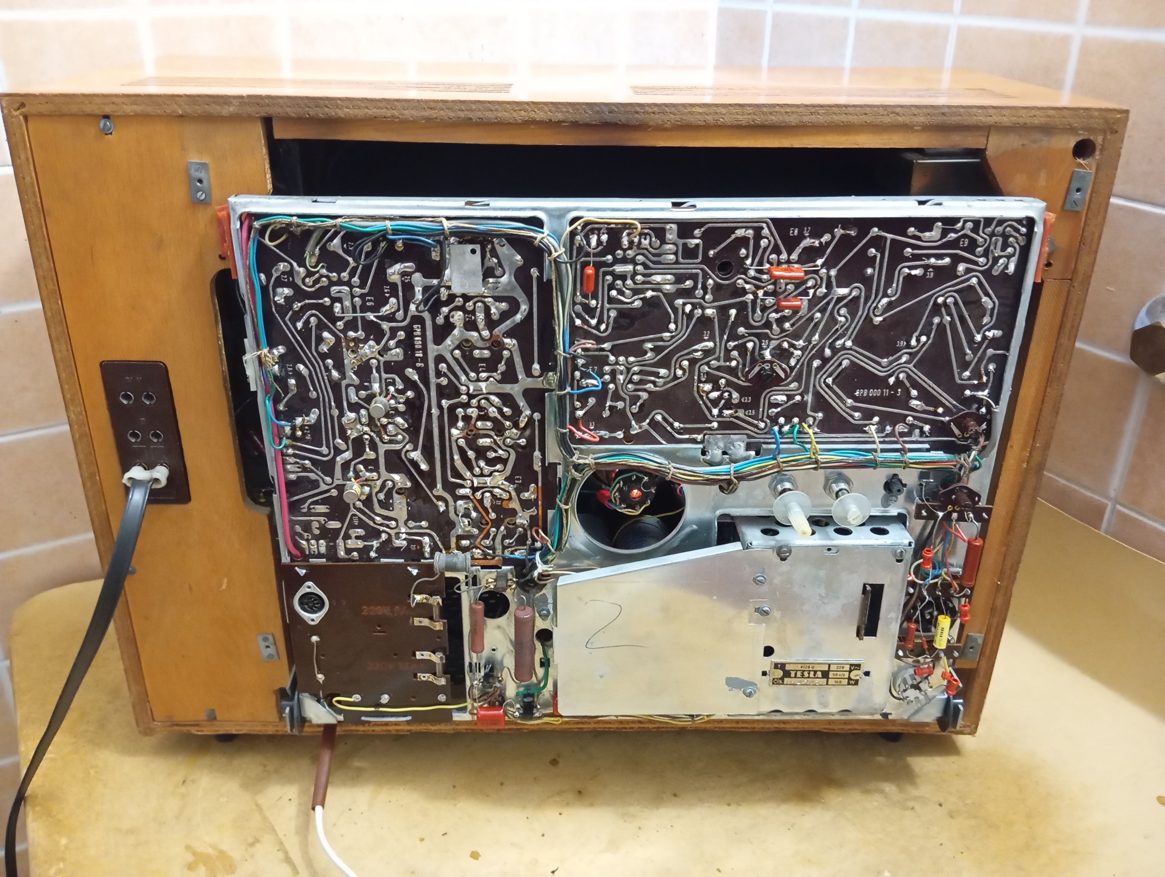

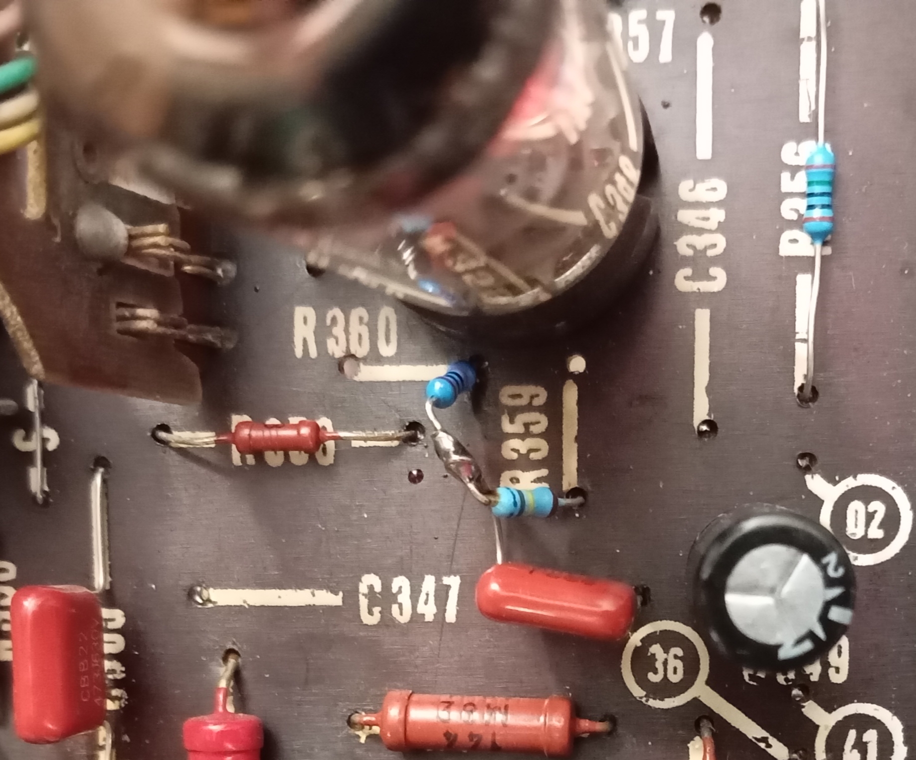

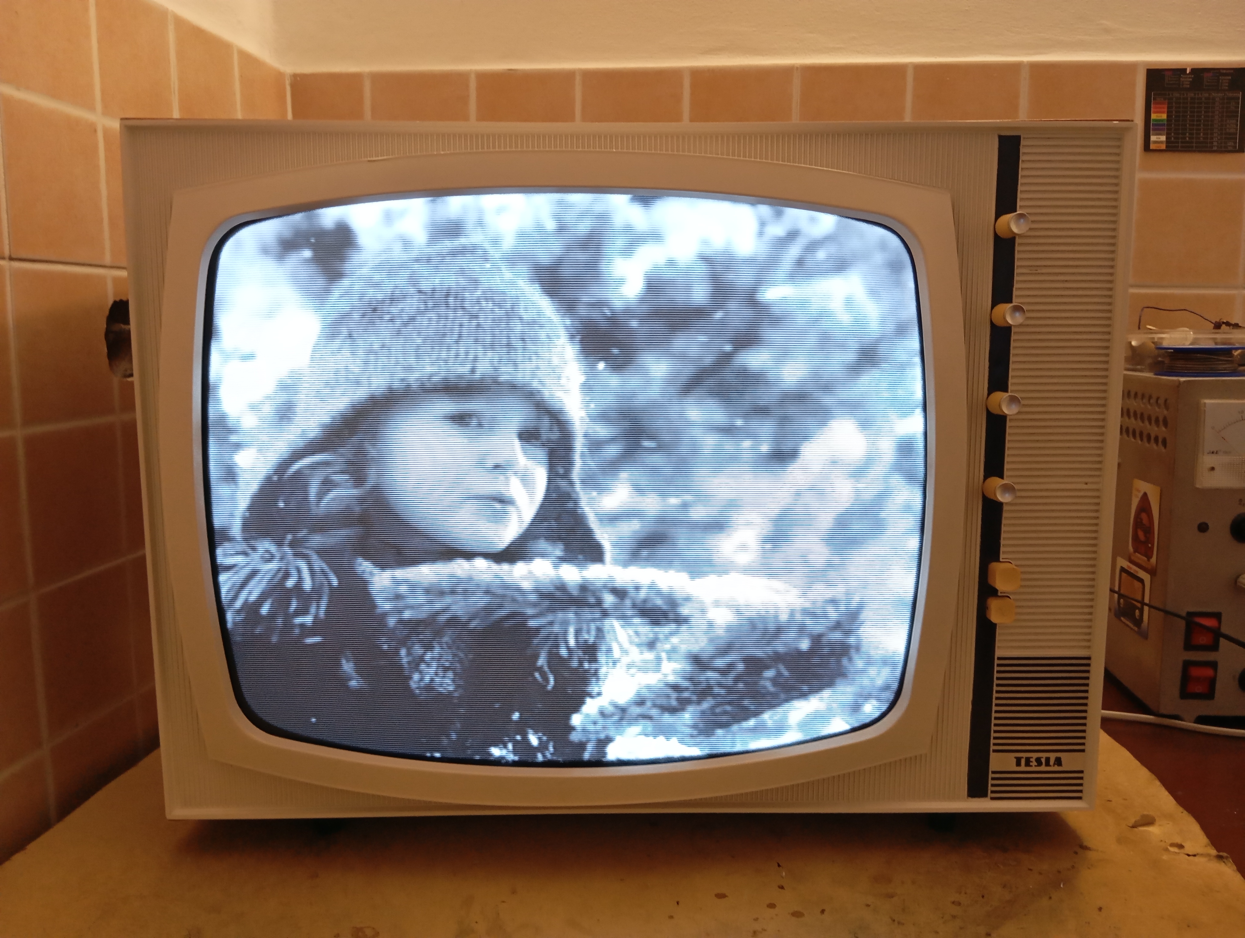

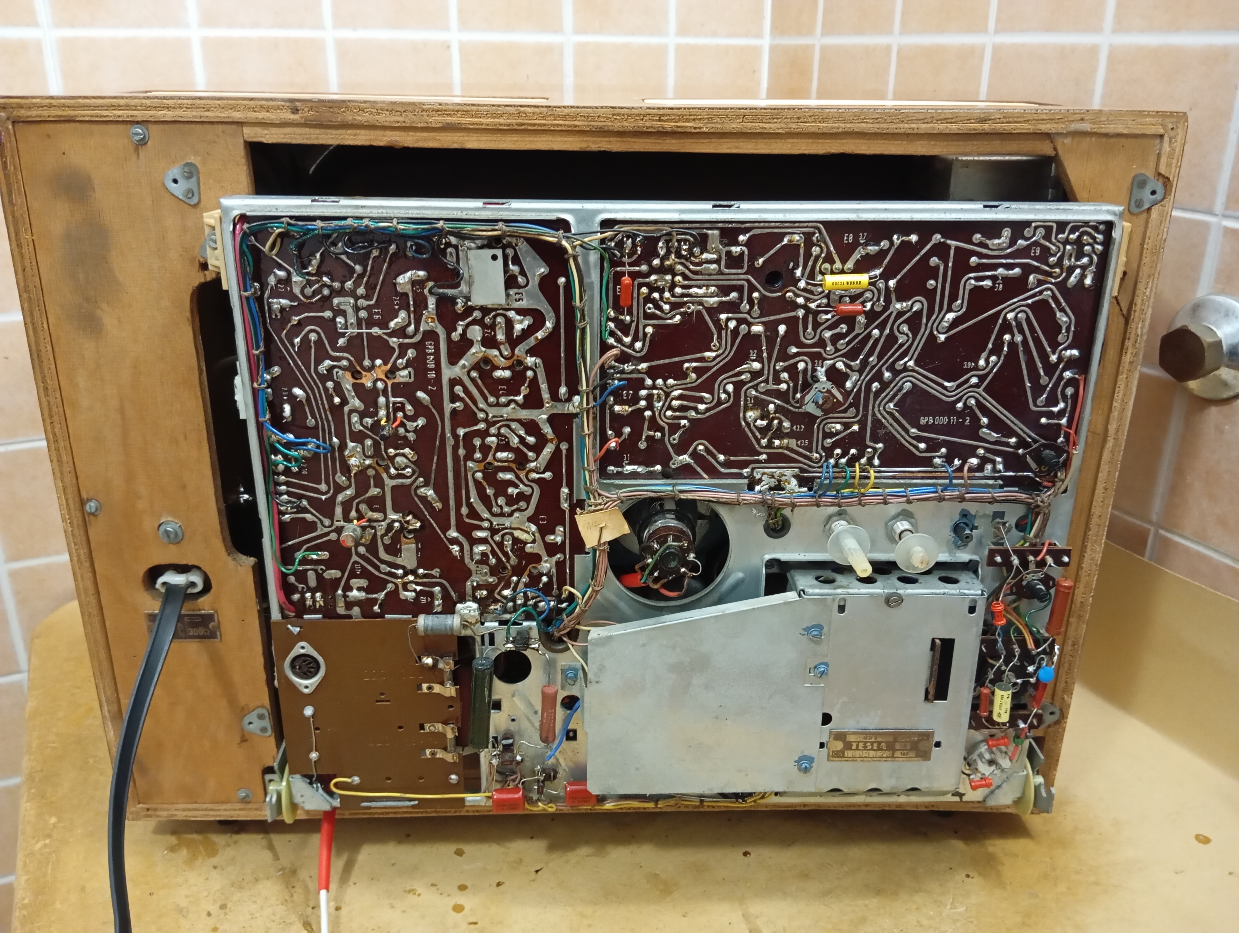

Tak další kousek oliverové řady Marcela. Od Olivera se odlišuje implozní obrazovkou a čs kanálovým voličem.
Mimo běžných problémů se u této tv projevovalo zvýšené bručení nf zesilovače slyšitelné i při stažené hlasitosti. Když se odpojila anténa, tak bručení zmizelo. Nakonec jsem zjistil, že se to dostává přímo na řídící mřížku koncové pentody z oddělovače synců. Pomohlo udělat spoj tlumícího a svodového odporu a vazebního kondiku mimo DPS. Problém byl tedy v samotném plošném spoji.

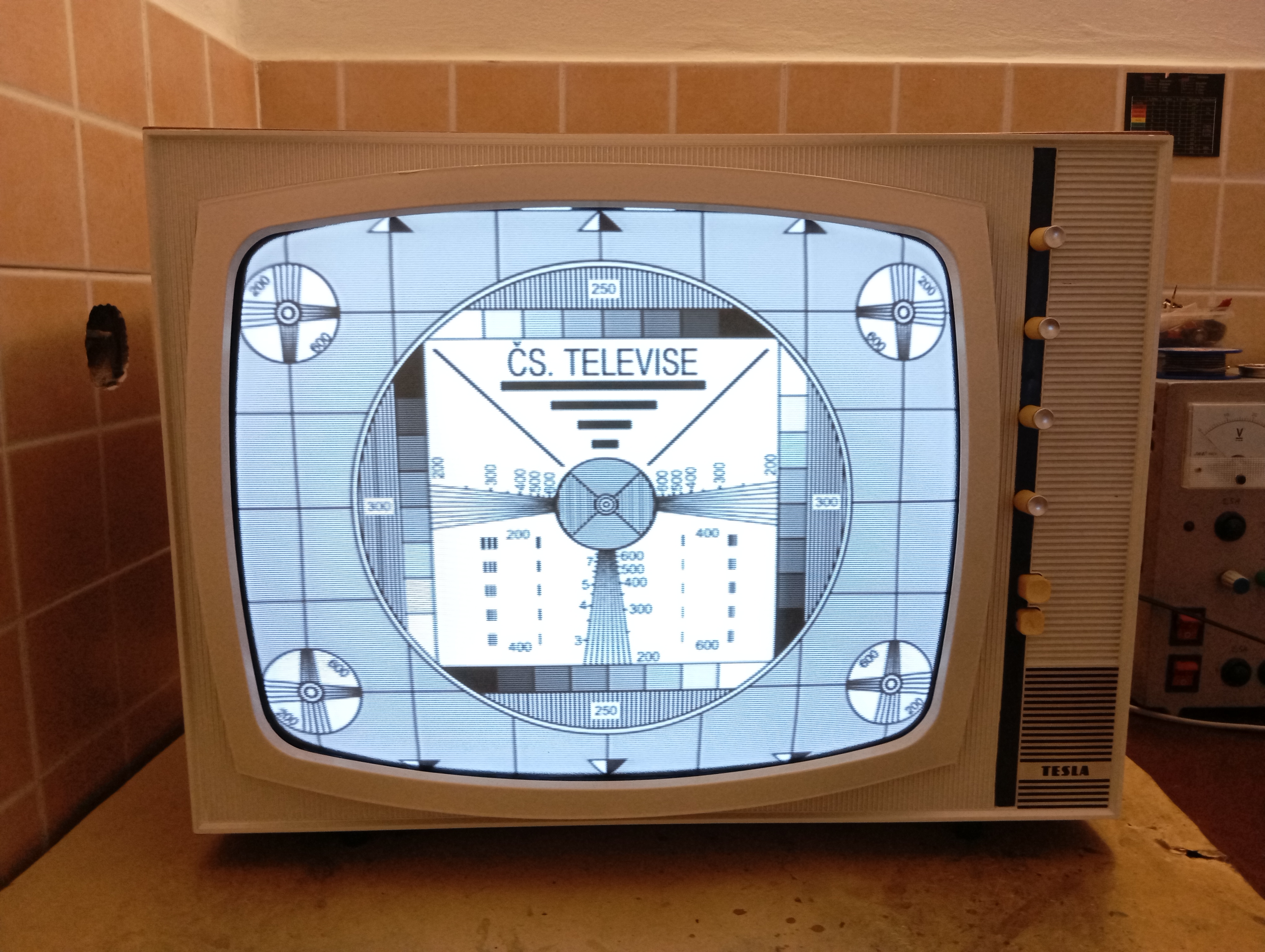

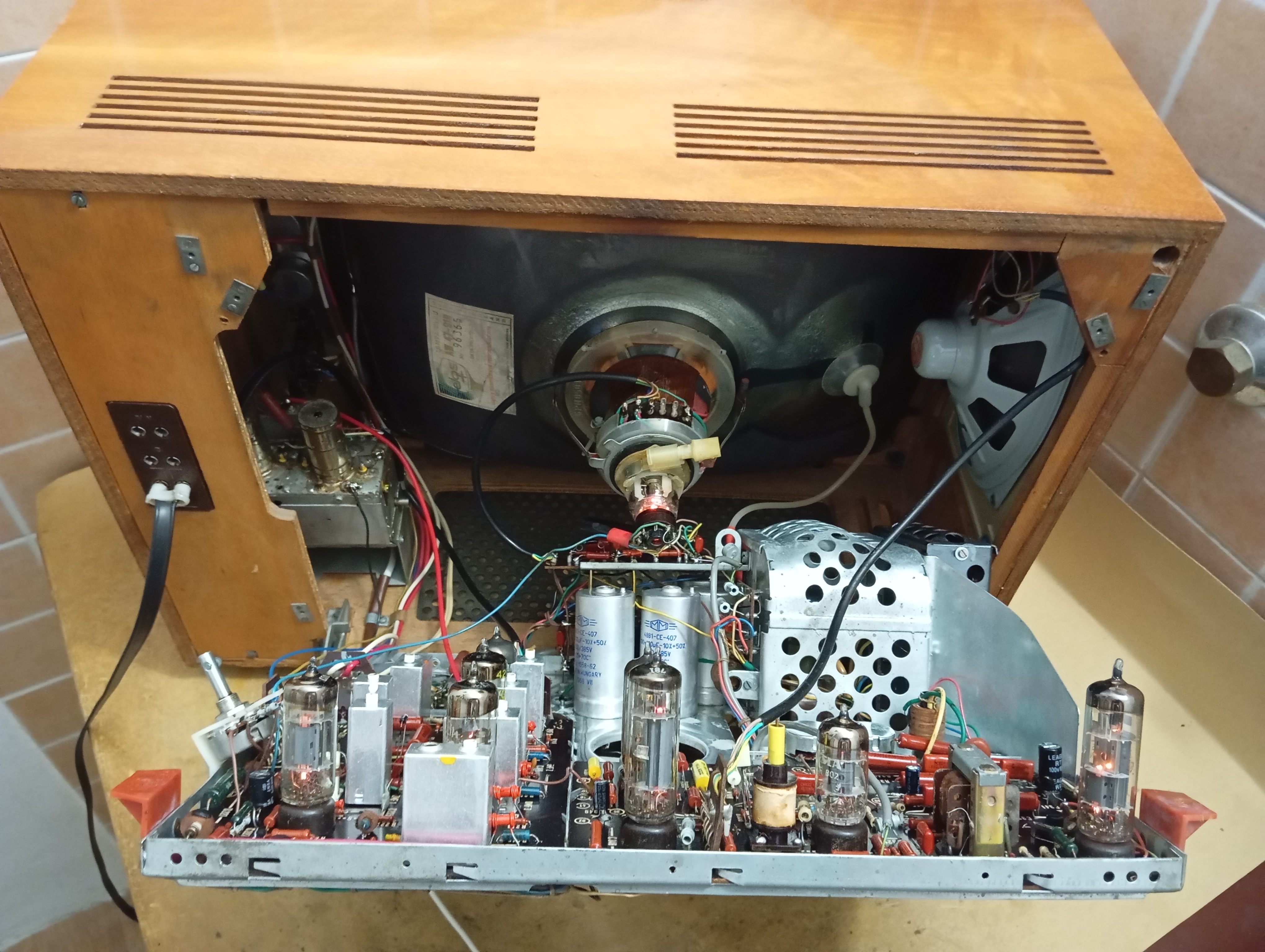

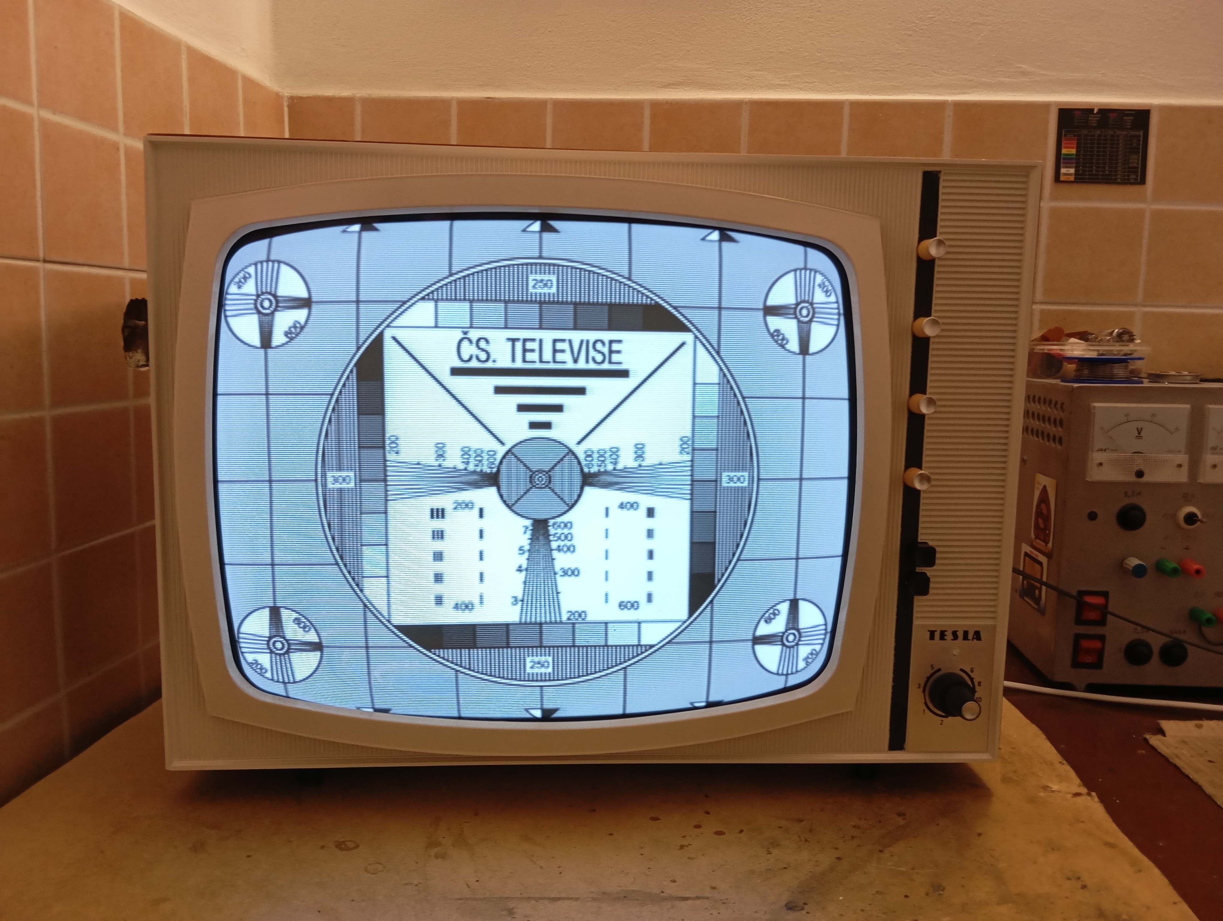

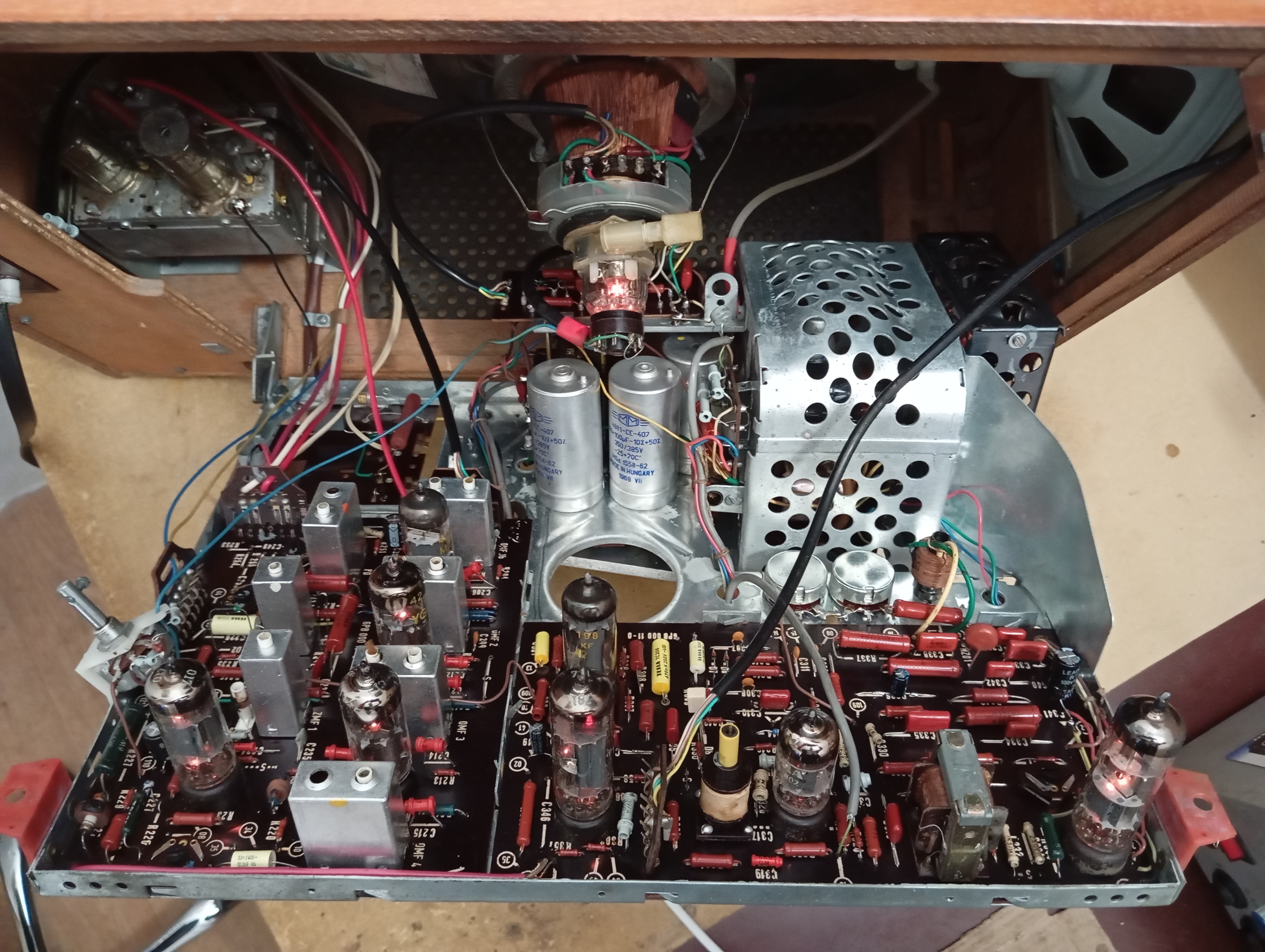

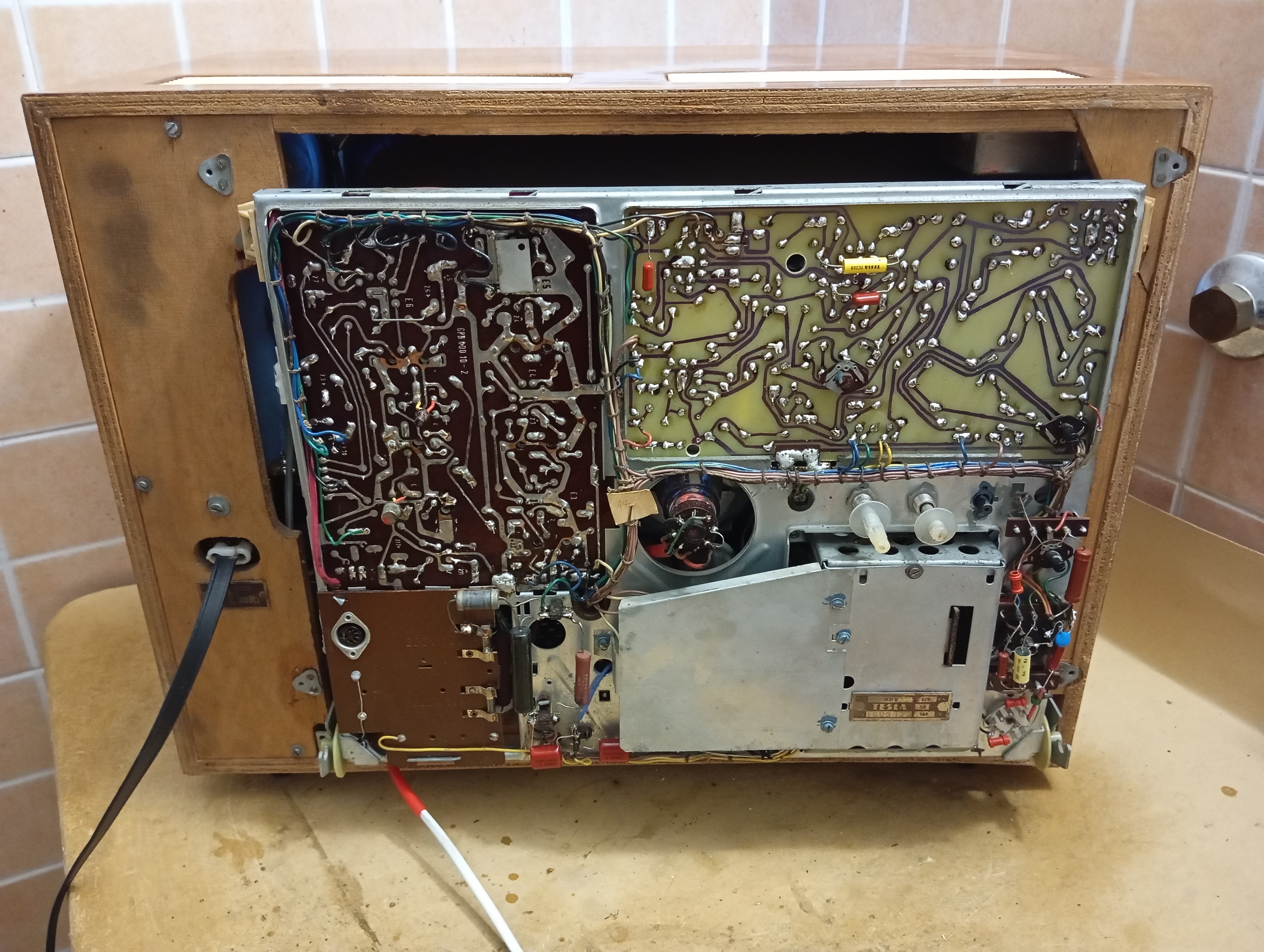

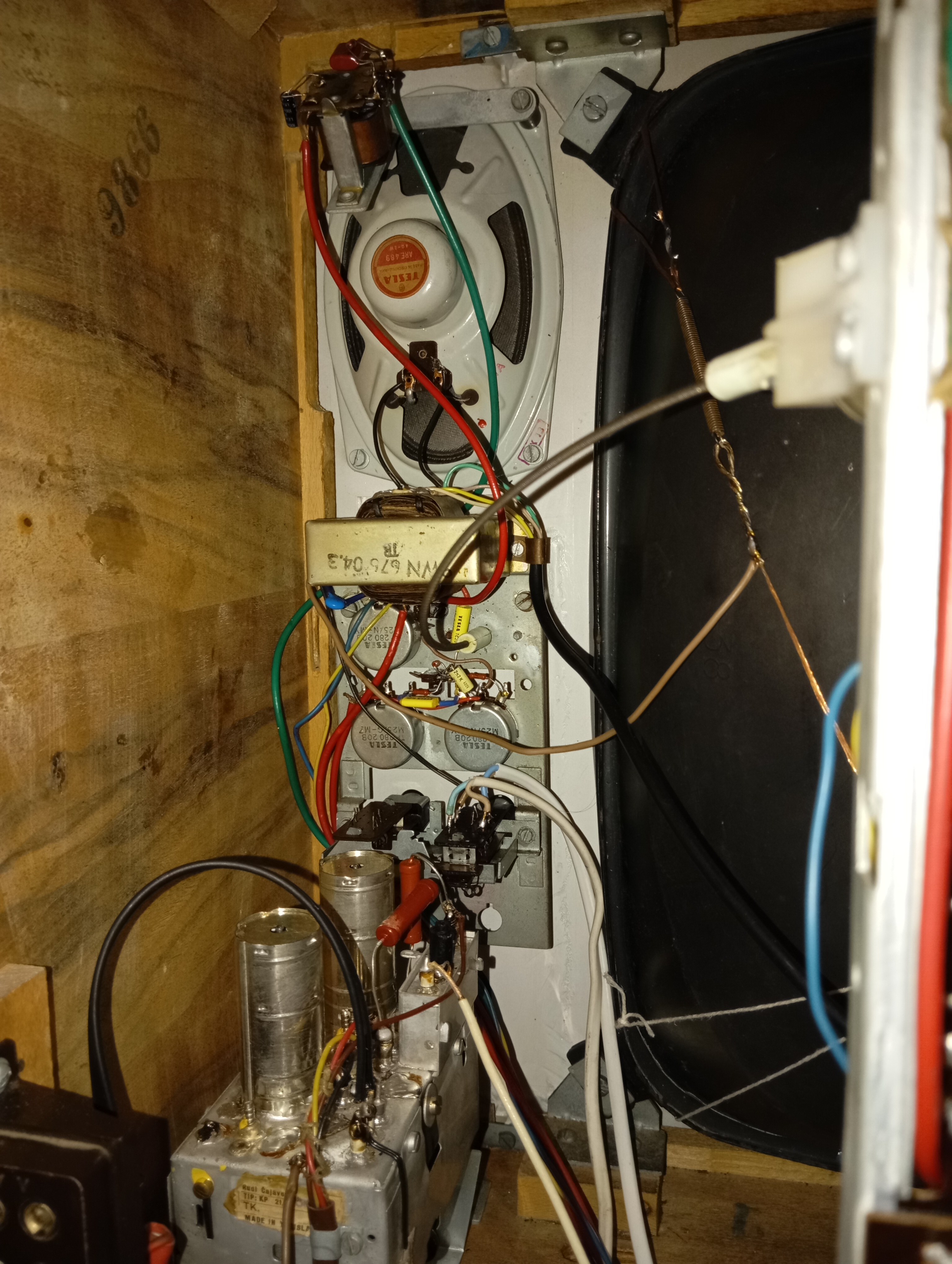

Další kousek této řady Orava 128. Oproti Karolíně má klasický karuselový volič, jinak jsou obě tv dost podobný.
V tomto kromě běžných problémů byly rozpadlý všechny keramický kondiky 5p6 v OMF . Tv tak měla velmi špatnou citlivost i kvalitu obrazu. Po jejich výměně a sladění je vše v pořádku.

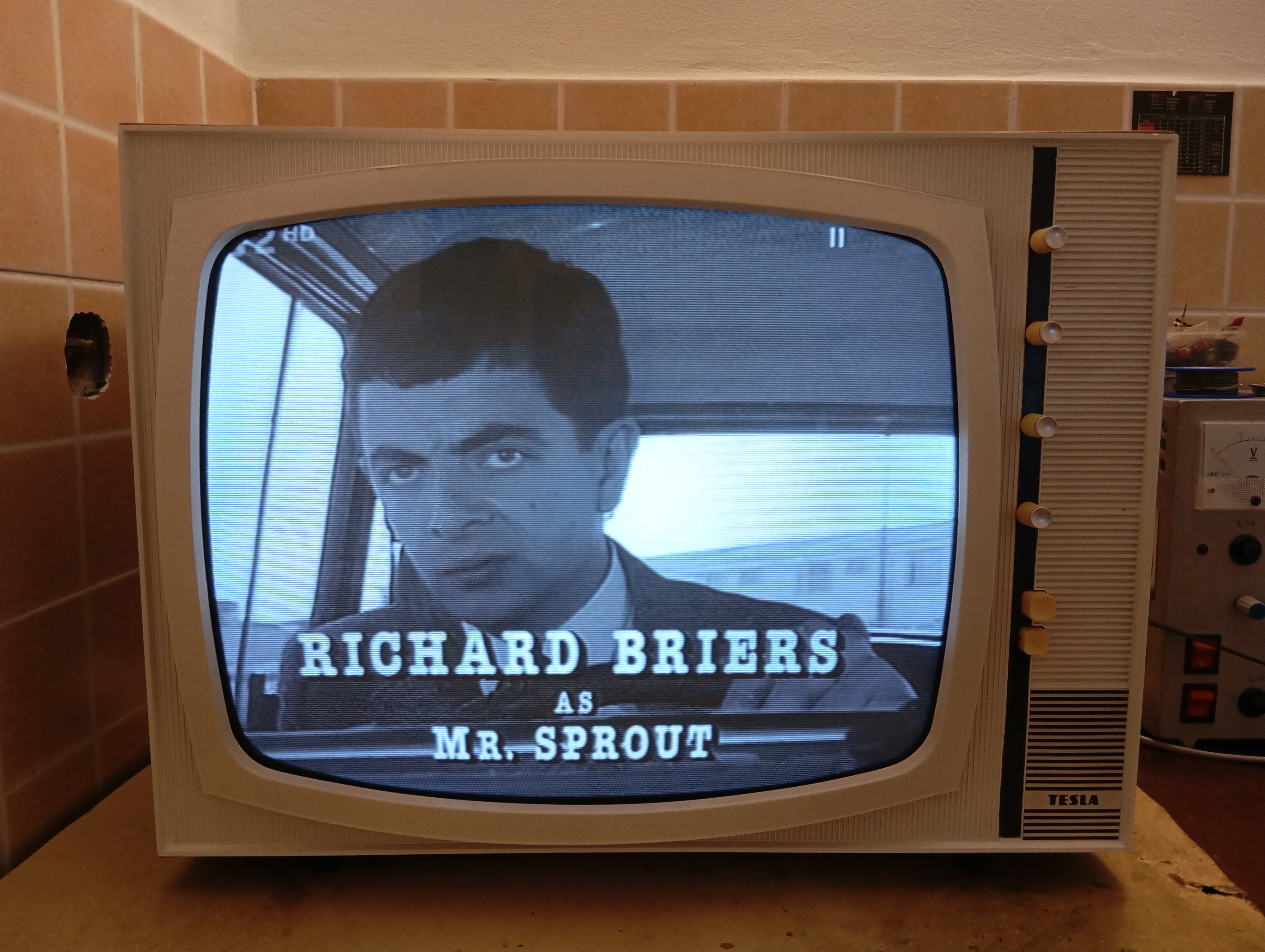

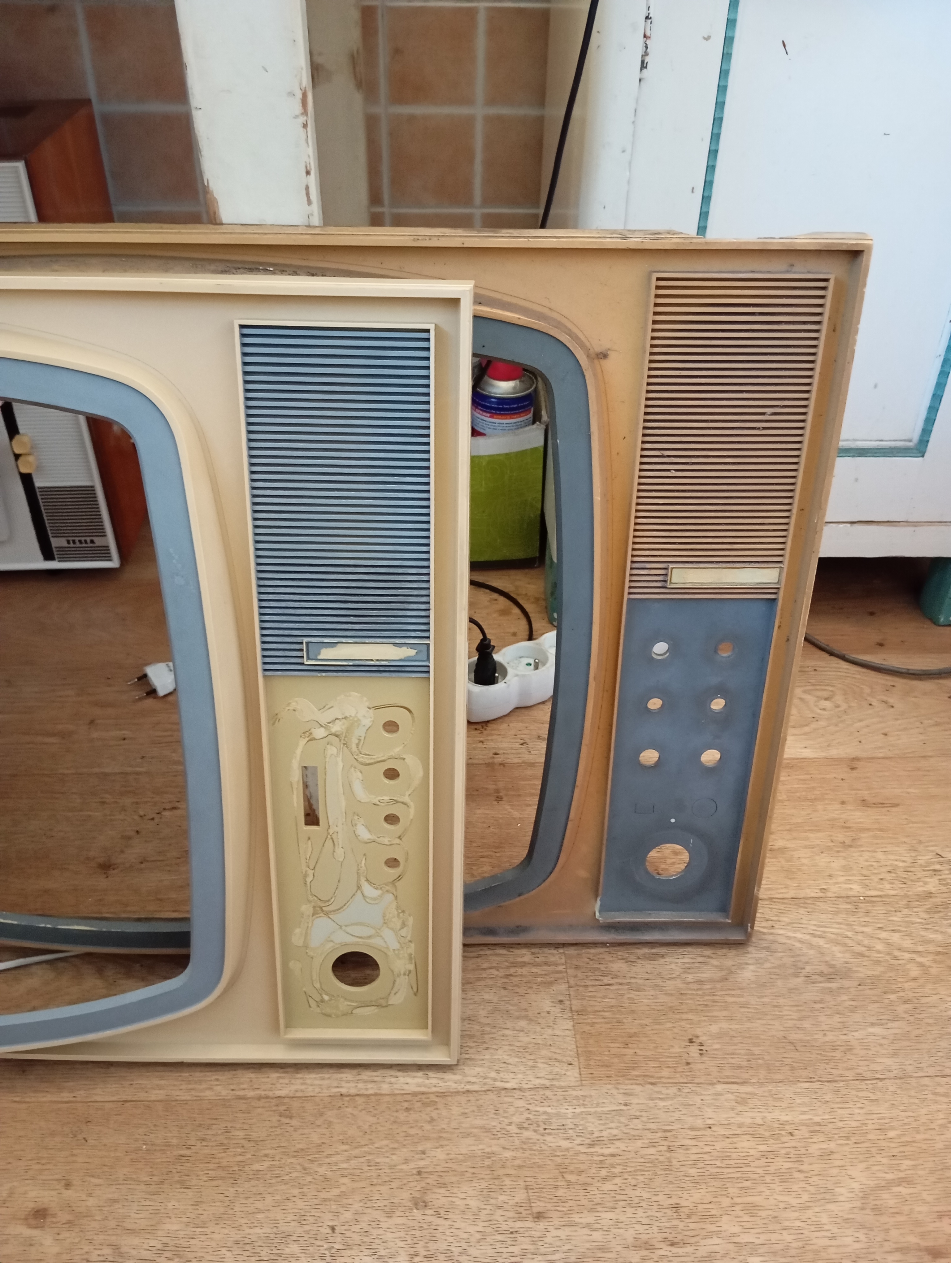

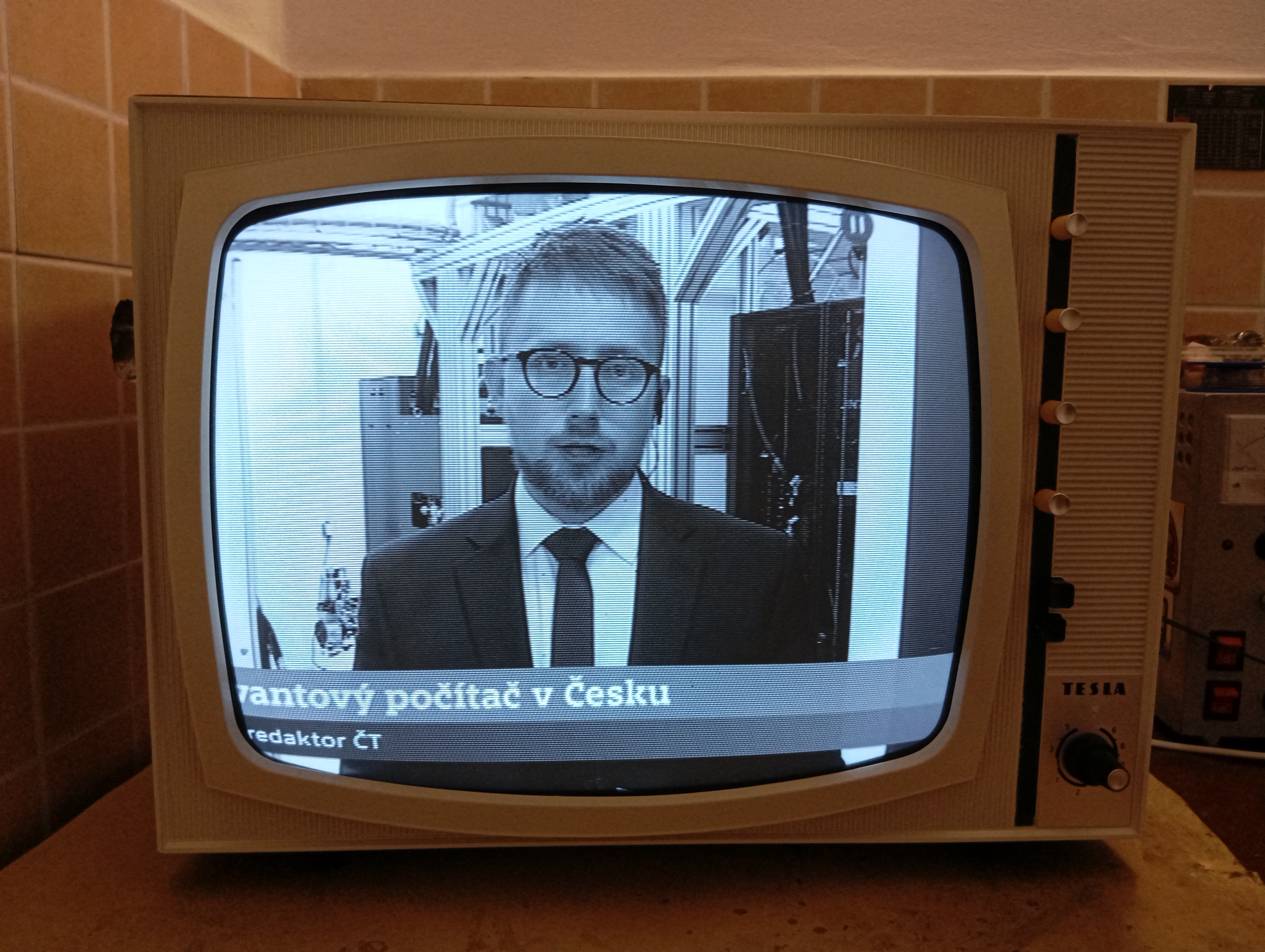

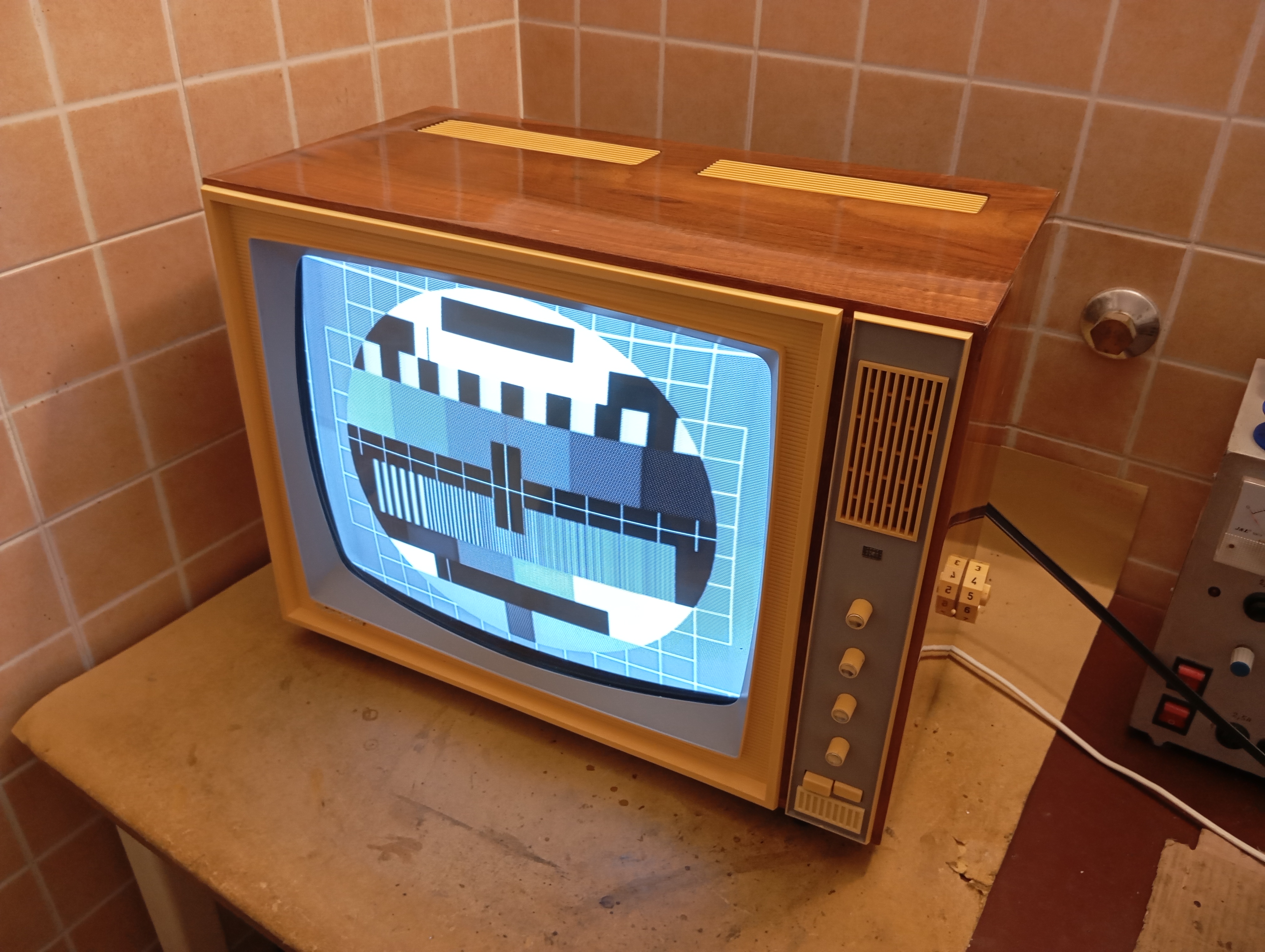

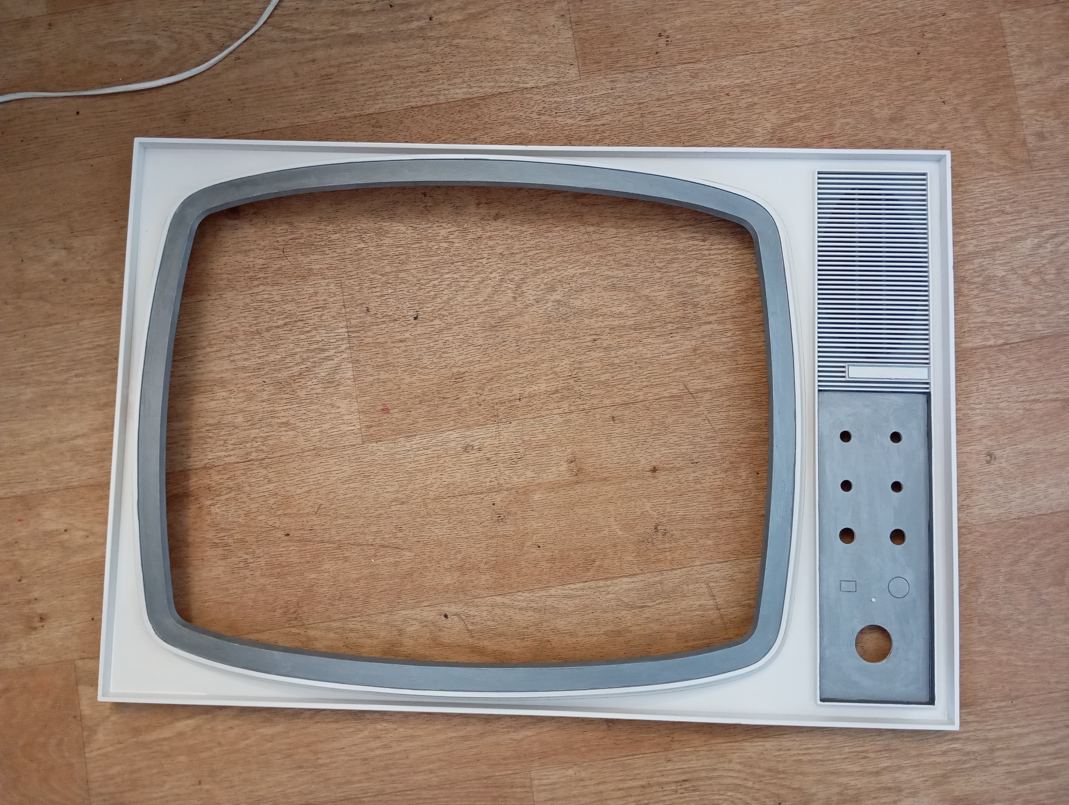

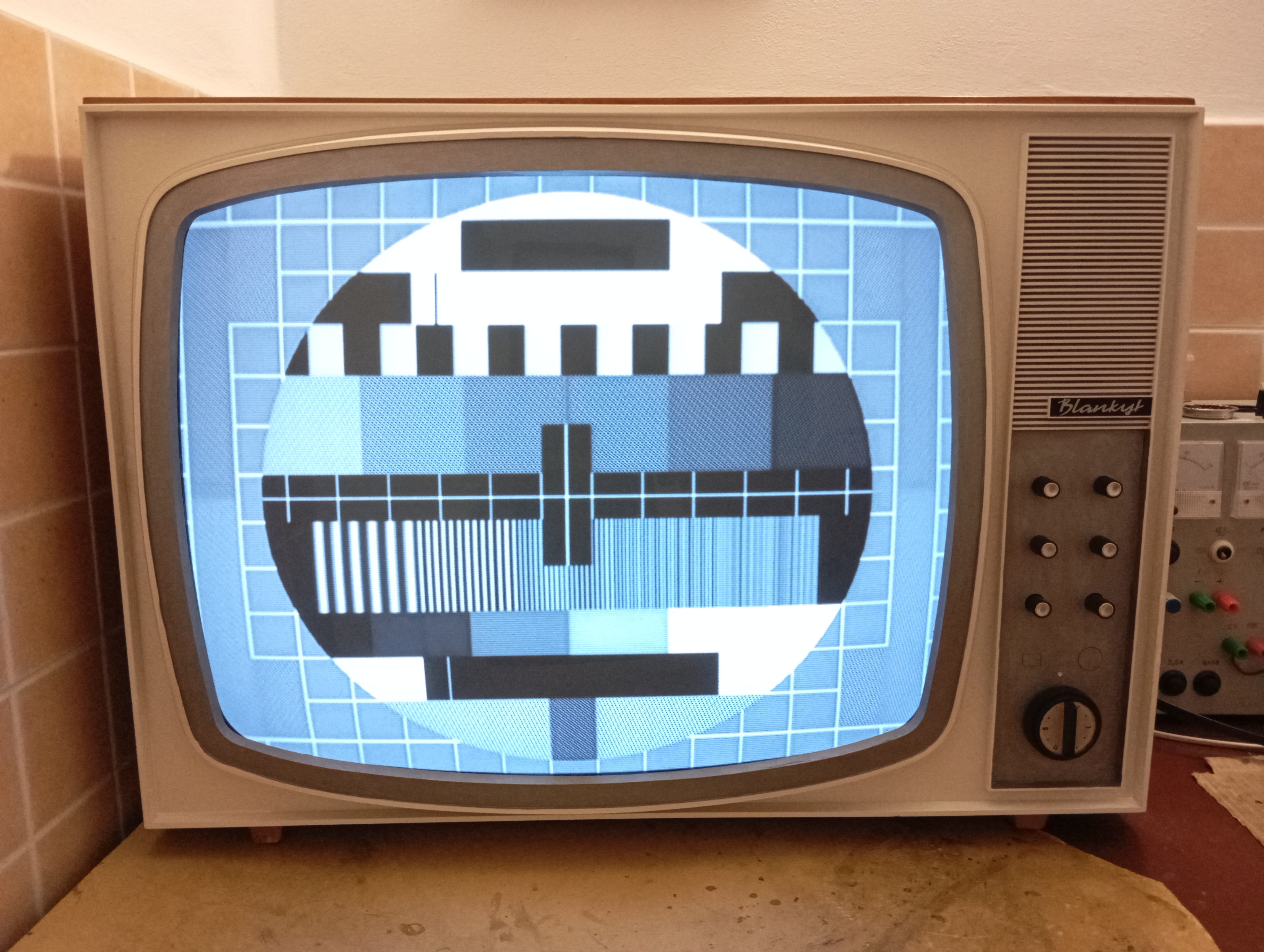

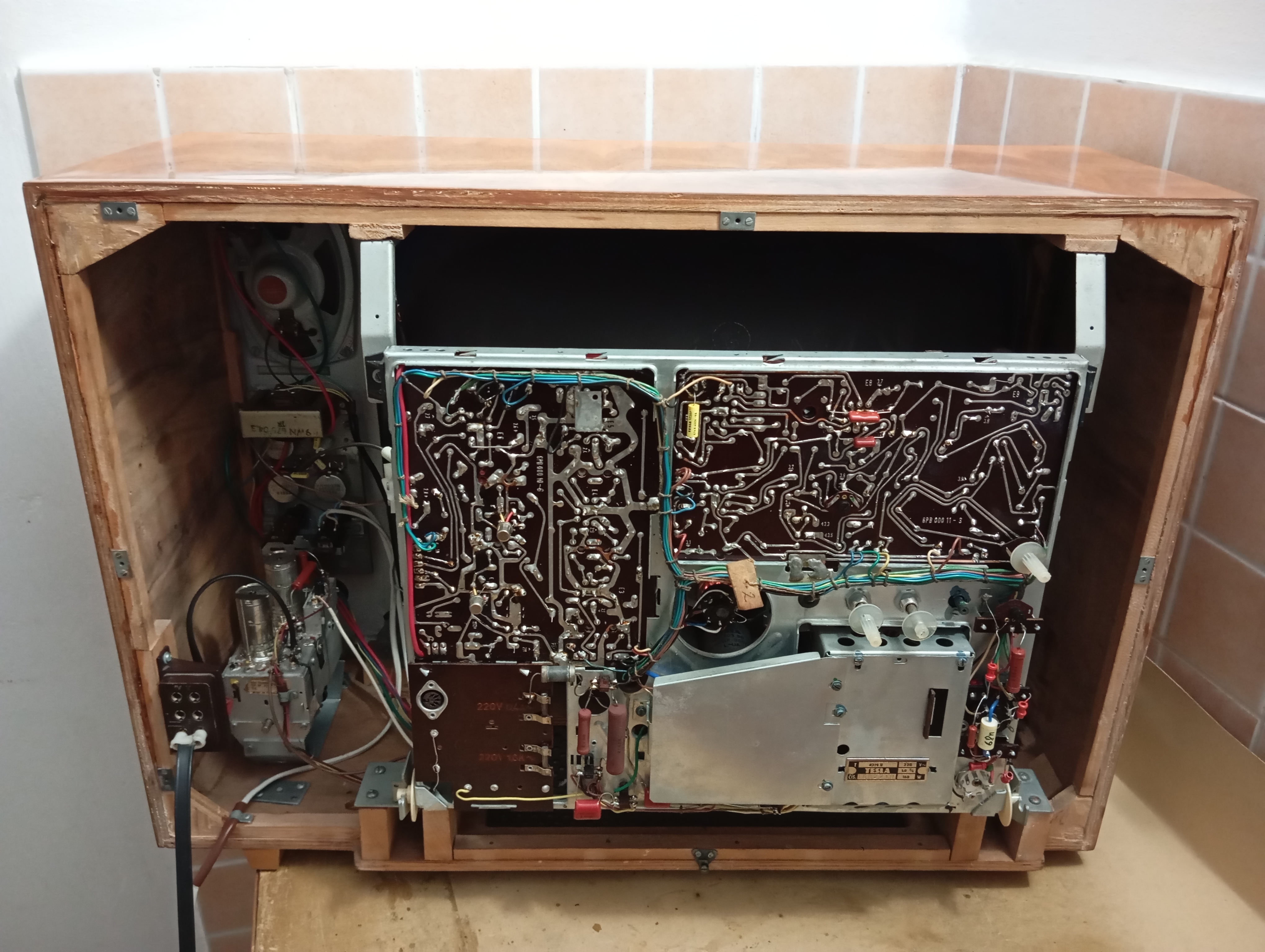

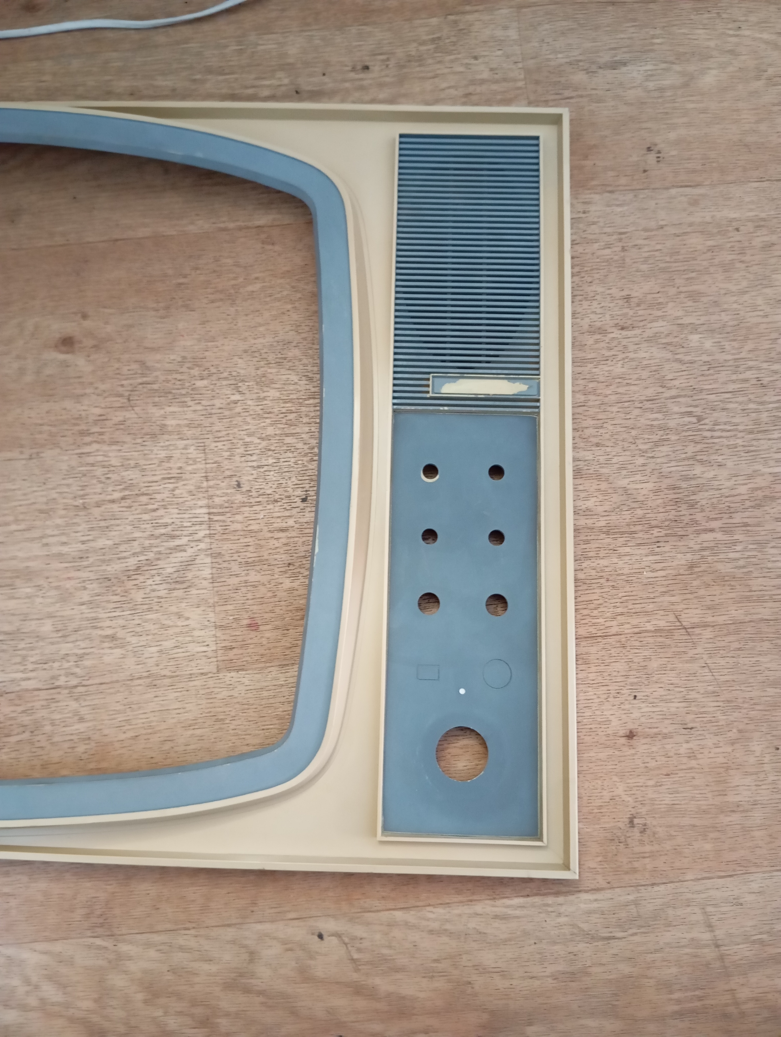

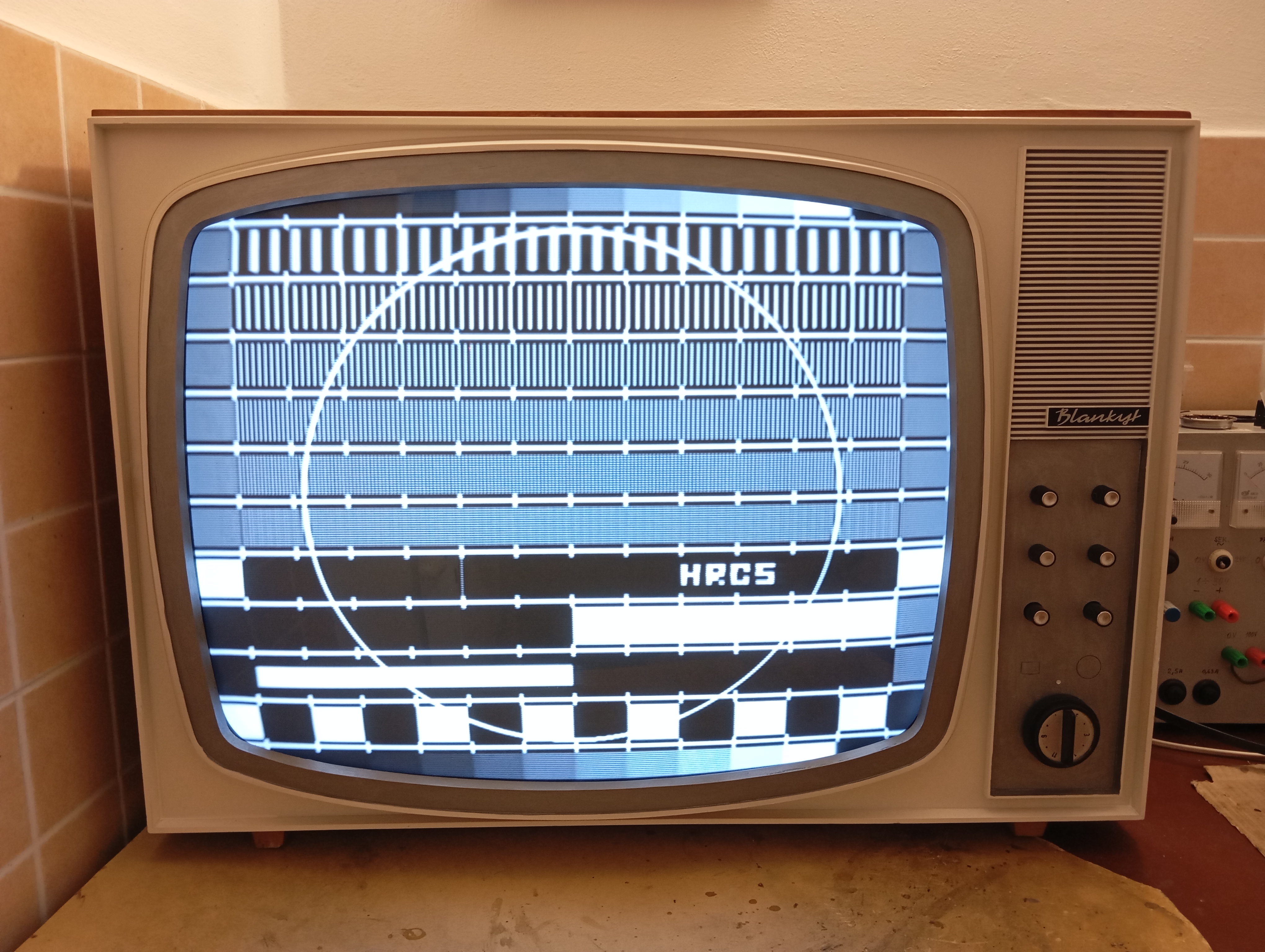

Další kousek Oliverové řady Blankyt. Zde se jedná o částečnou repliku, protože Blankyt se řadí mezi vzácnější kusy. Mě se podařilo získat jen plastovou masku s ovládacími prvky. A to ještě ve špatném stavu, takže jsem ji musel skřížit s klasickou maskou z Dajány. Stejně tak zbytek tv je obyčejná Dajána, protože implozní obrazovku a ochranné sklo nemám. Je tam tak klasická antiimplozní 59 polské výroby, mimochodem ve výborné kondici.
Co se týče samotné tv, tak mimo běžných věcí byl opět problém s vrčením NF zesilovače. Tentokrát se však jednalo o zemní smyčku. Kostra NF zesilovače není připojena ke kostře na rozkladové desce, ale na držák potenciometrů. Zde se zemní spoj kvůli velké vrstvě cinu dotýkal kostry. Po odstranění přebytečného činu je vše ok.

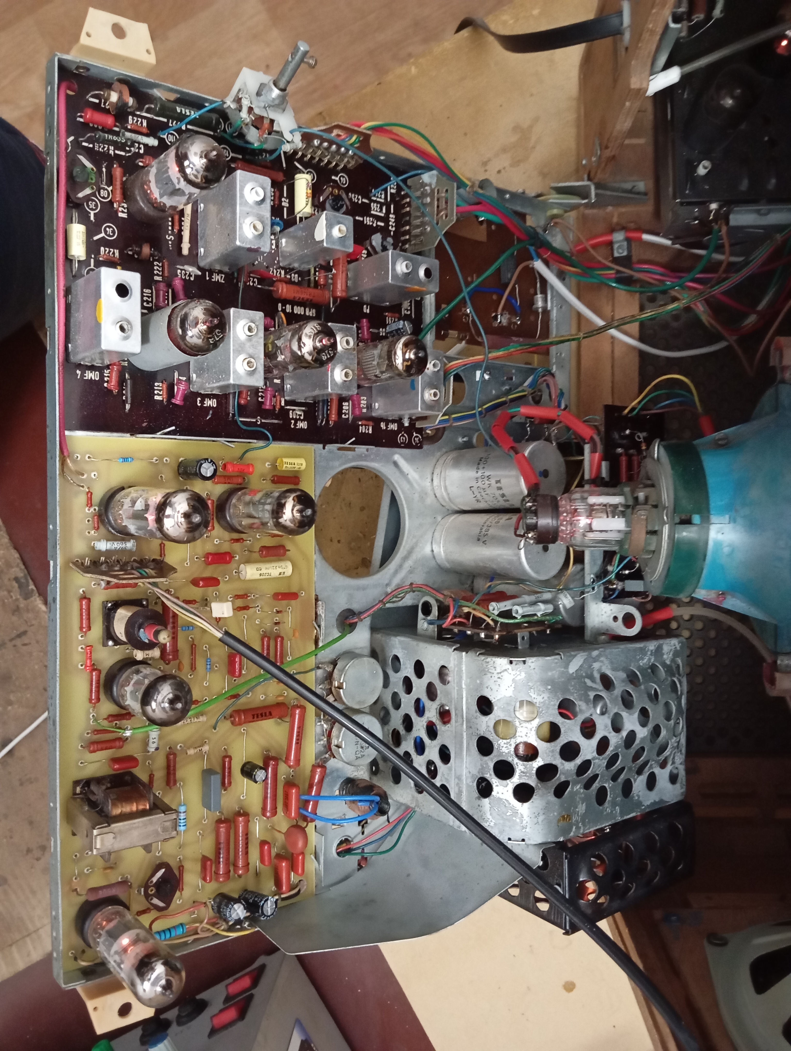

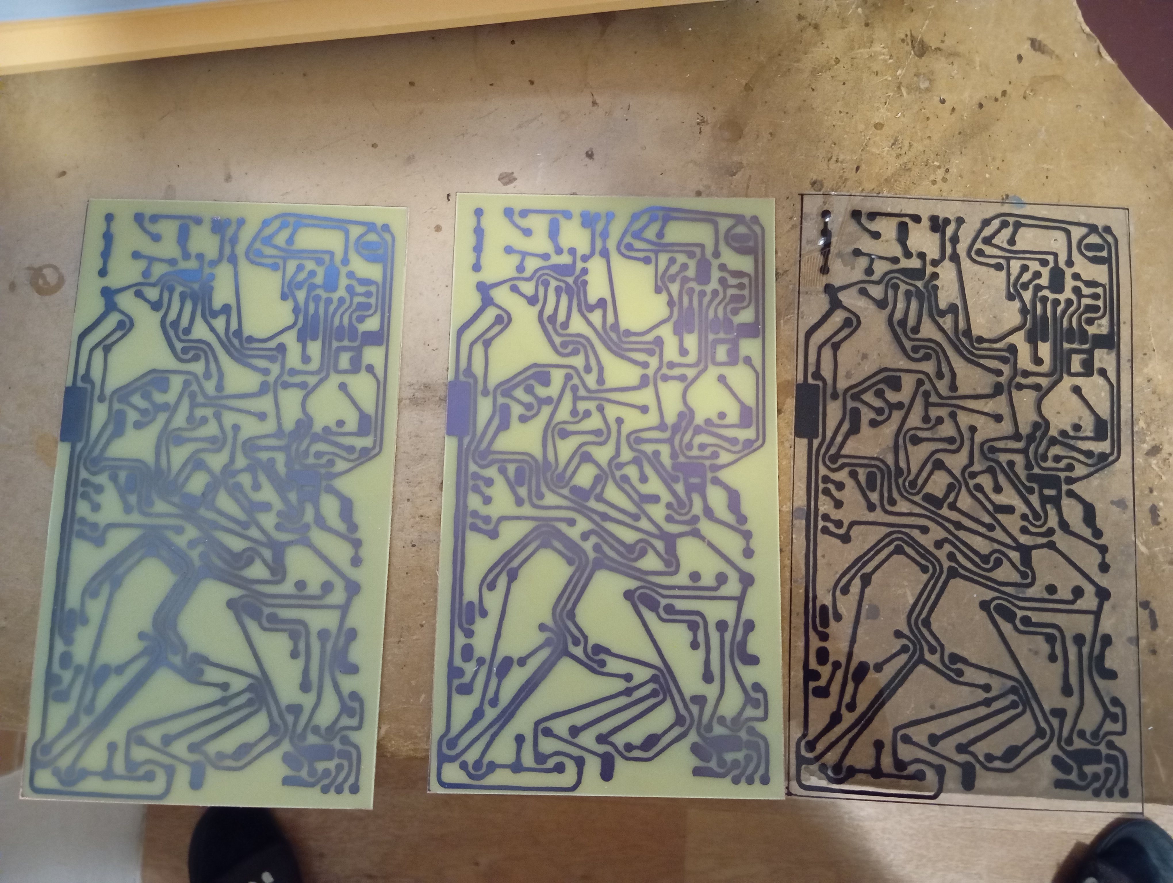

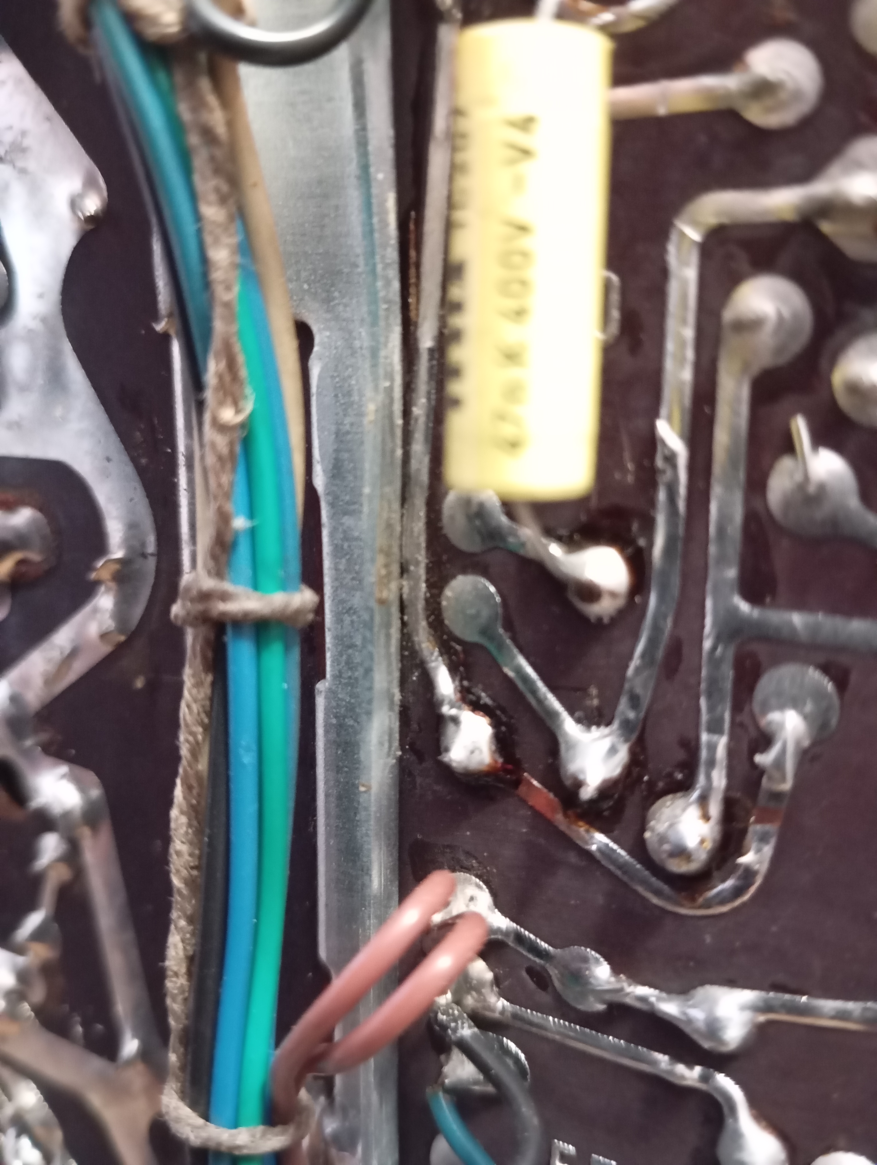

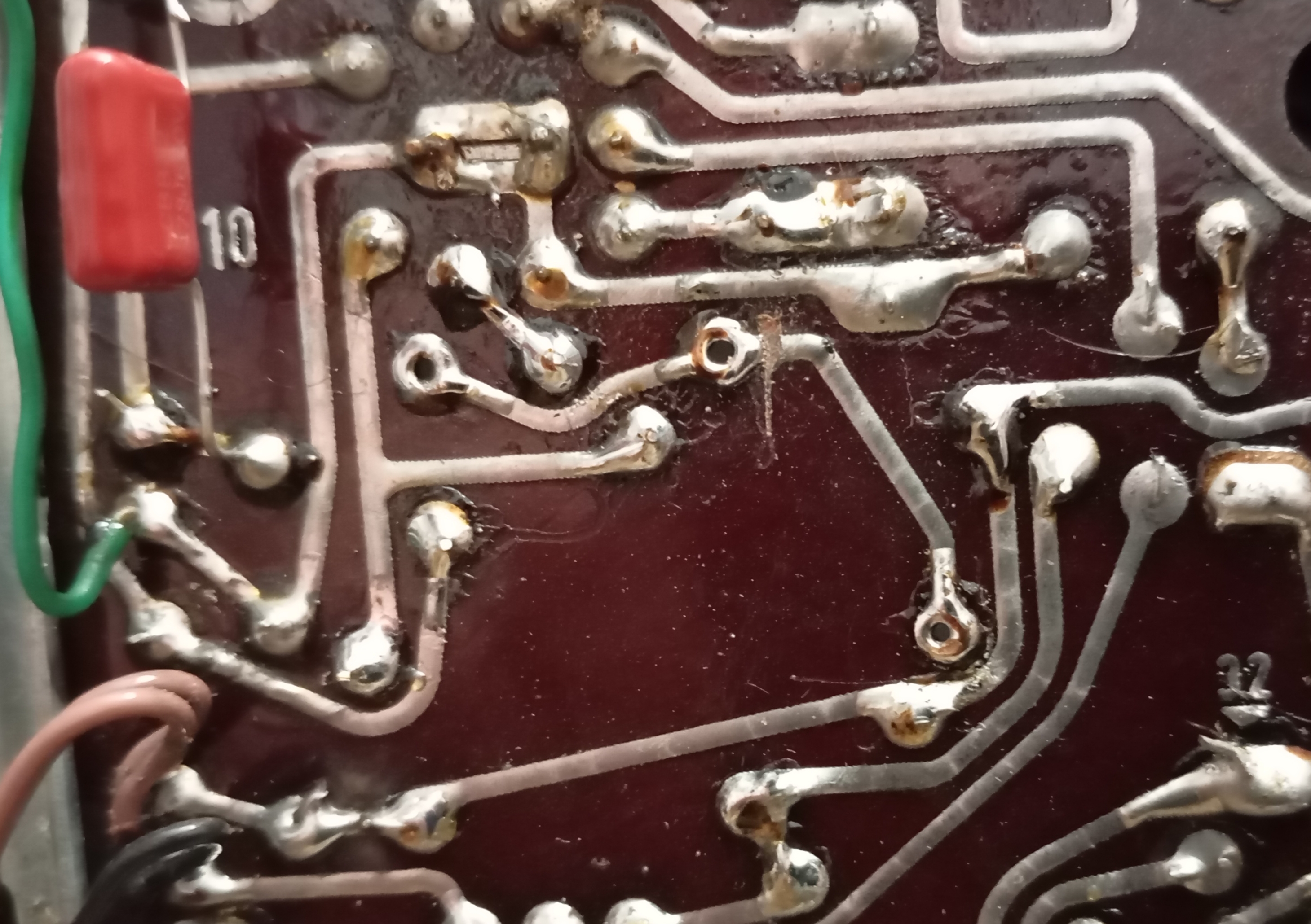

Vyřešil jsem ten problém se svodem plošného spoje u Marcely což samozřejmě znamenalo výrobu desky nové. Problém je, že tato deska má na ruční kreslení příliš jemné spoje, takže nejde použít způsob jako jsem použil u Mimosy. Bylo tedy potřeba pro firmu co plošné spoje vyrábí udelat podklad. Nakonec jsem použil osazovací obrázek ze servisního manuálu. Syn mi z něho vytáhl jen ten spoj. Já jsem poté provedl retuše a vytiskl na papír. Ten jsem odnesl do Elektrosoundu v Plzni, kde nechali vyrobit film a z něho následně desky.
Tyto desky i když nemají svod, bývají často zničený od různých dobytků co se vydávali za opraváře. Proto mi přišlo užitečný mít možnost je snadno nechat vyrobit, tudíž pokud by někdo potřeboval můžeme se domluvit.
