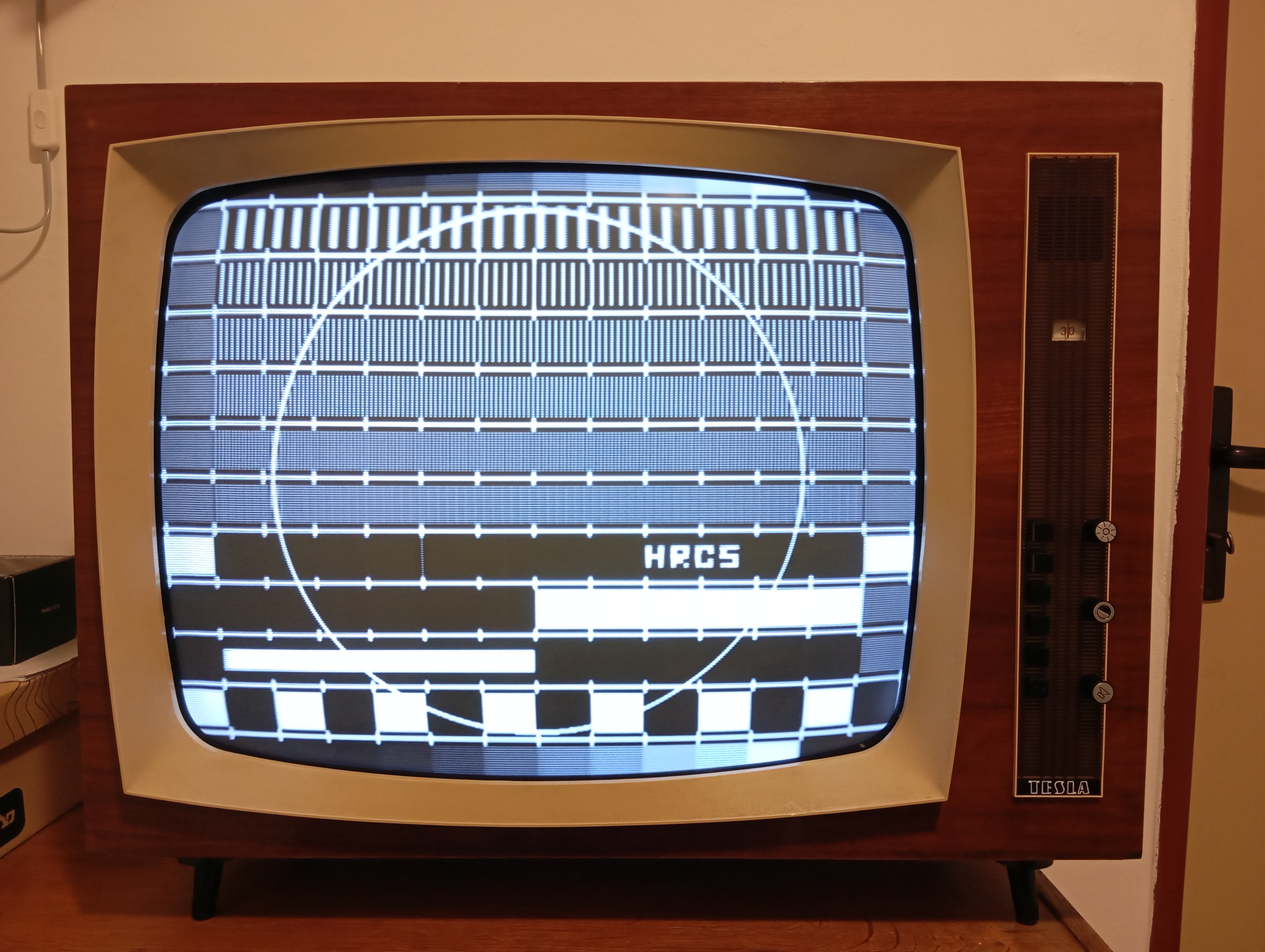

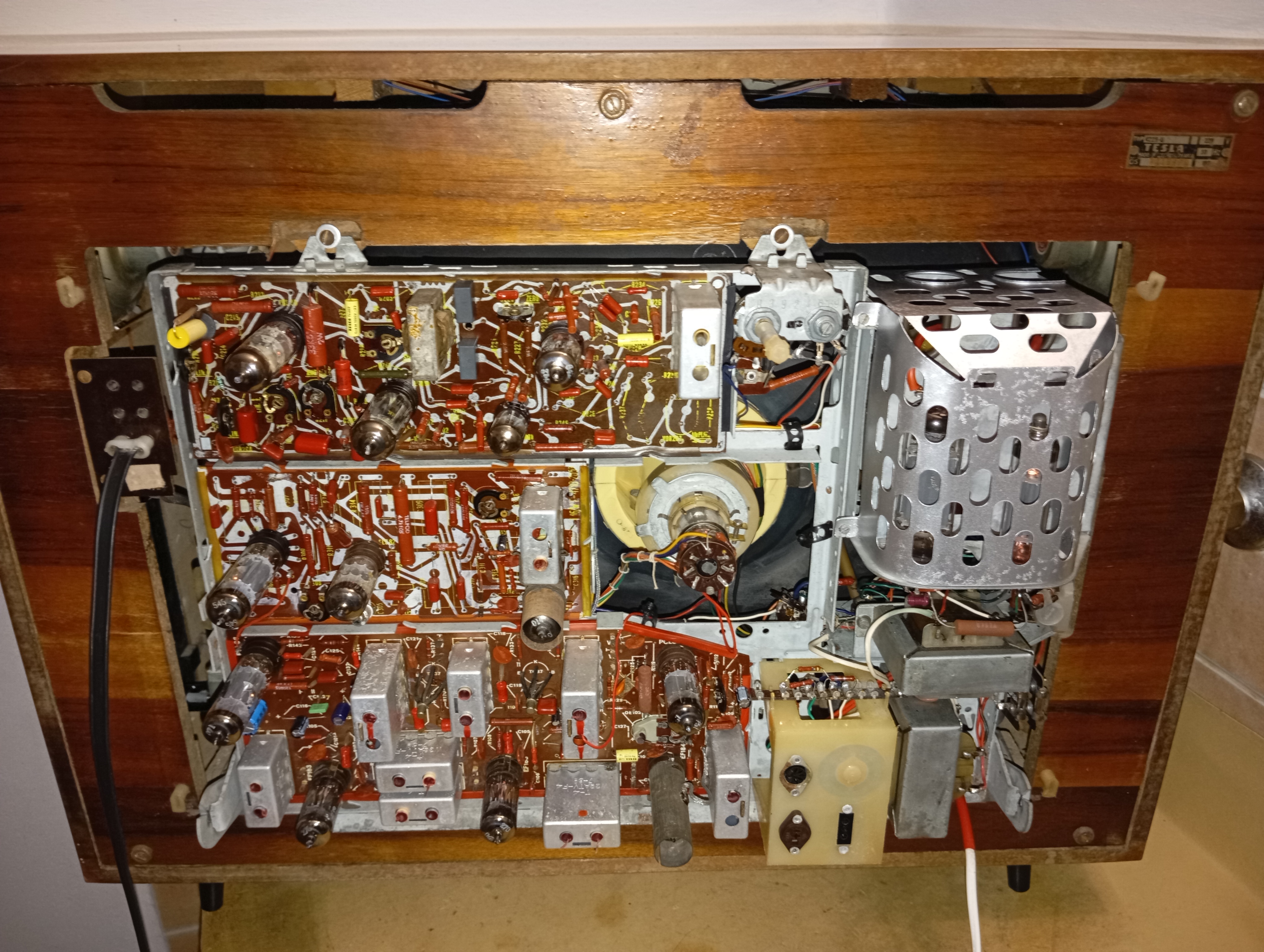

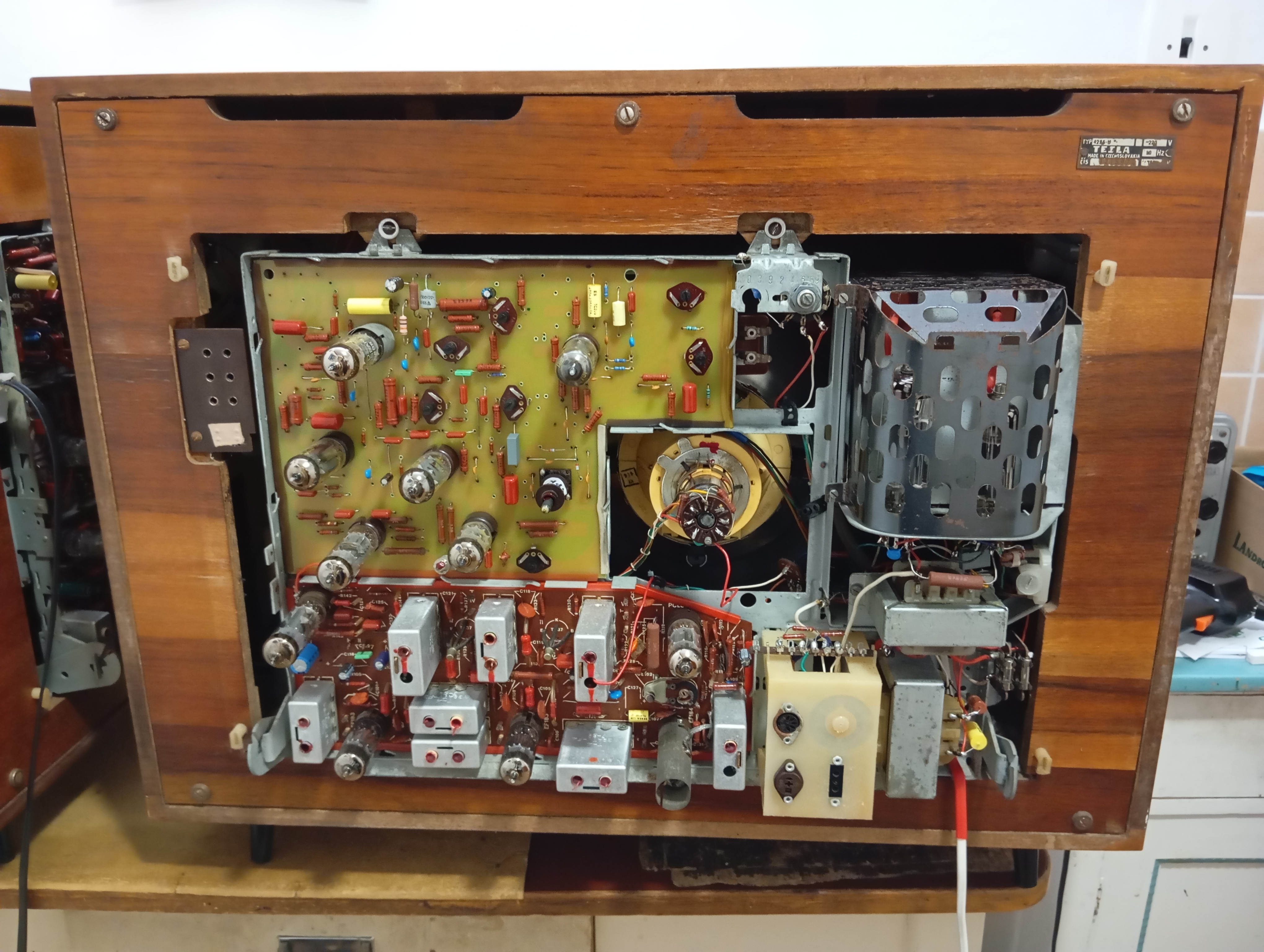

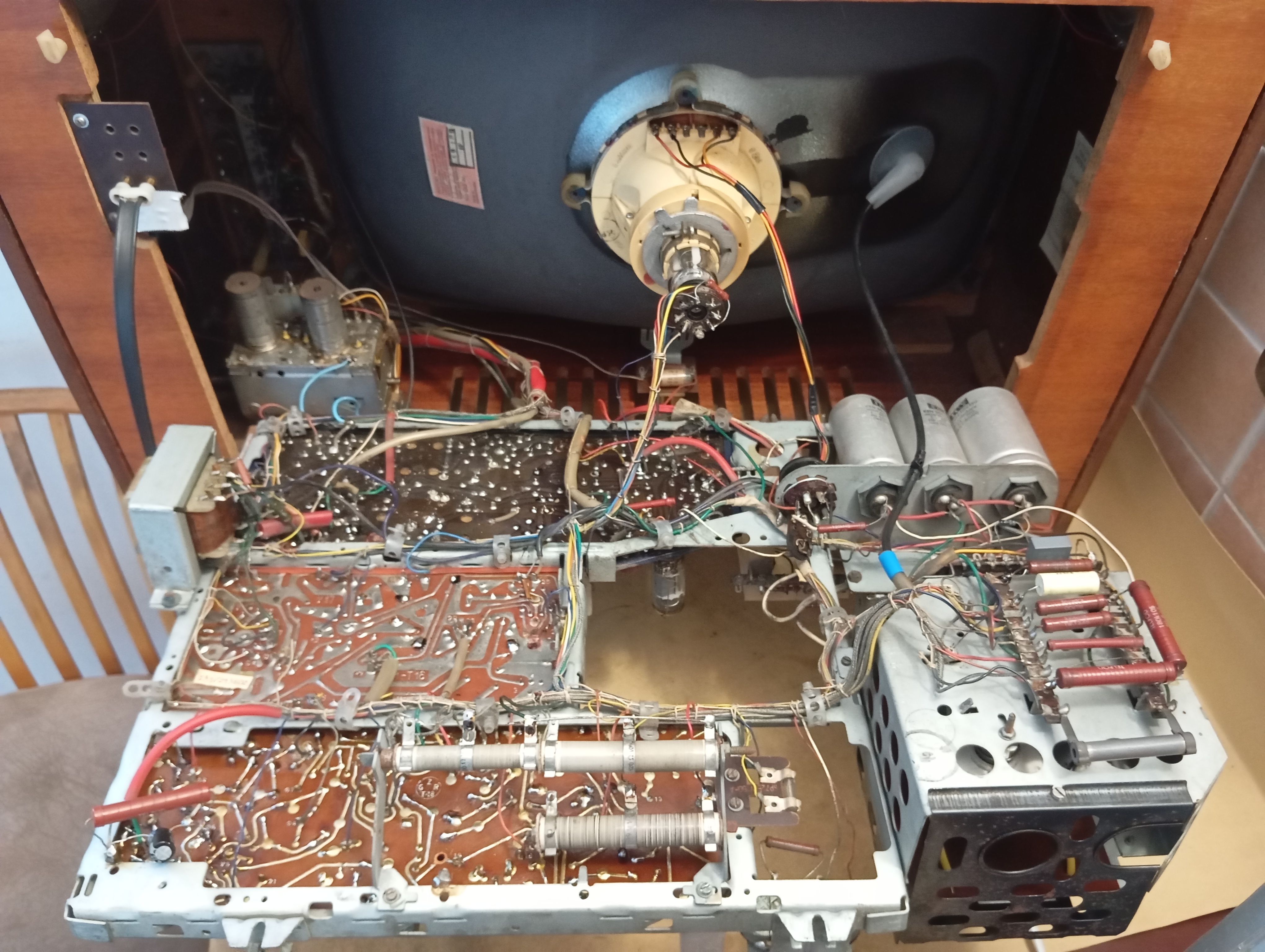

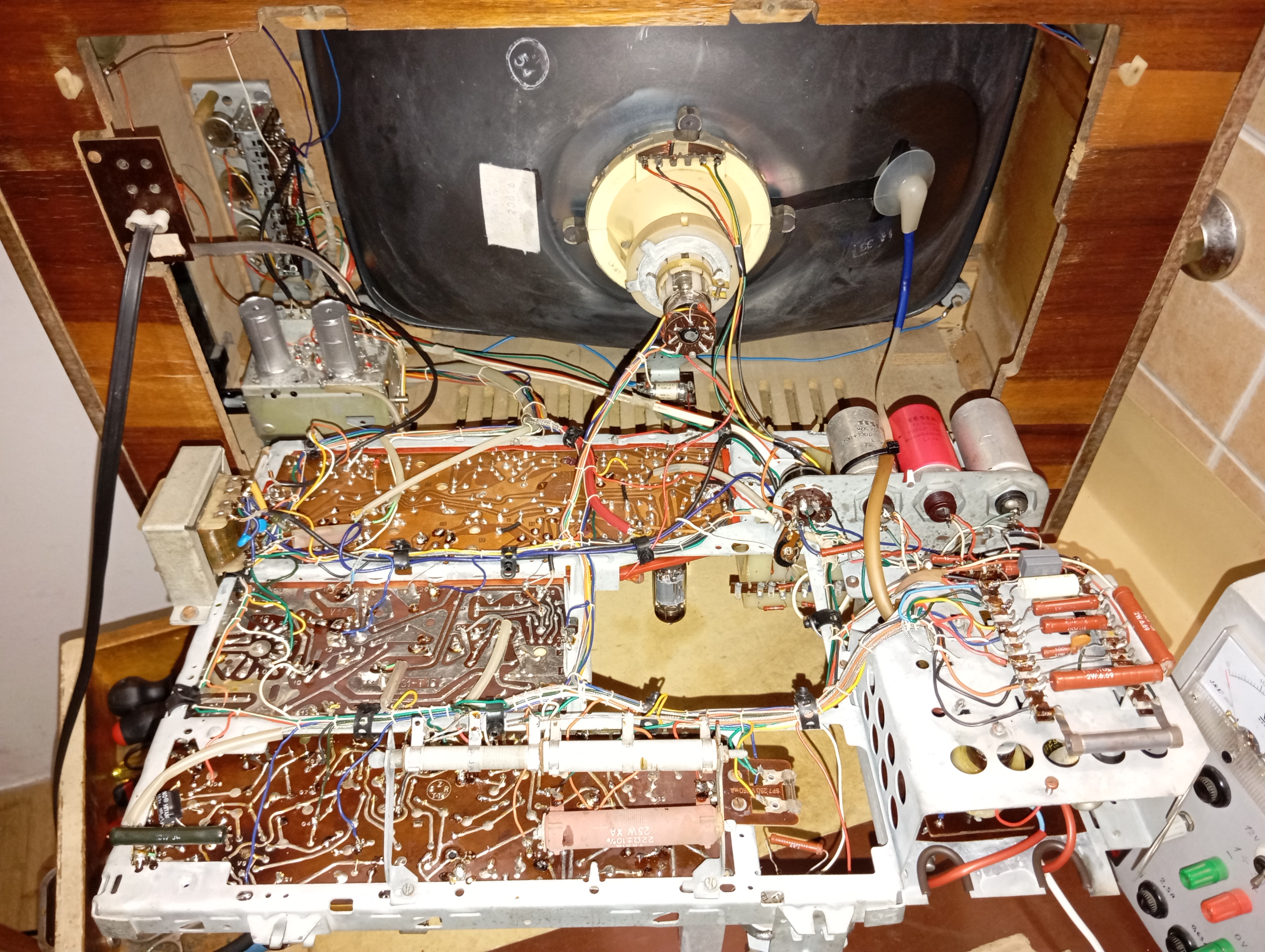

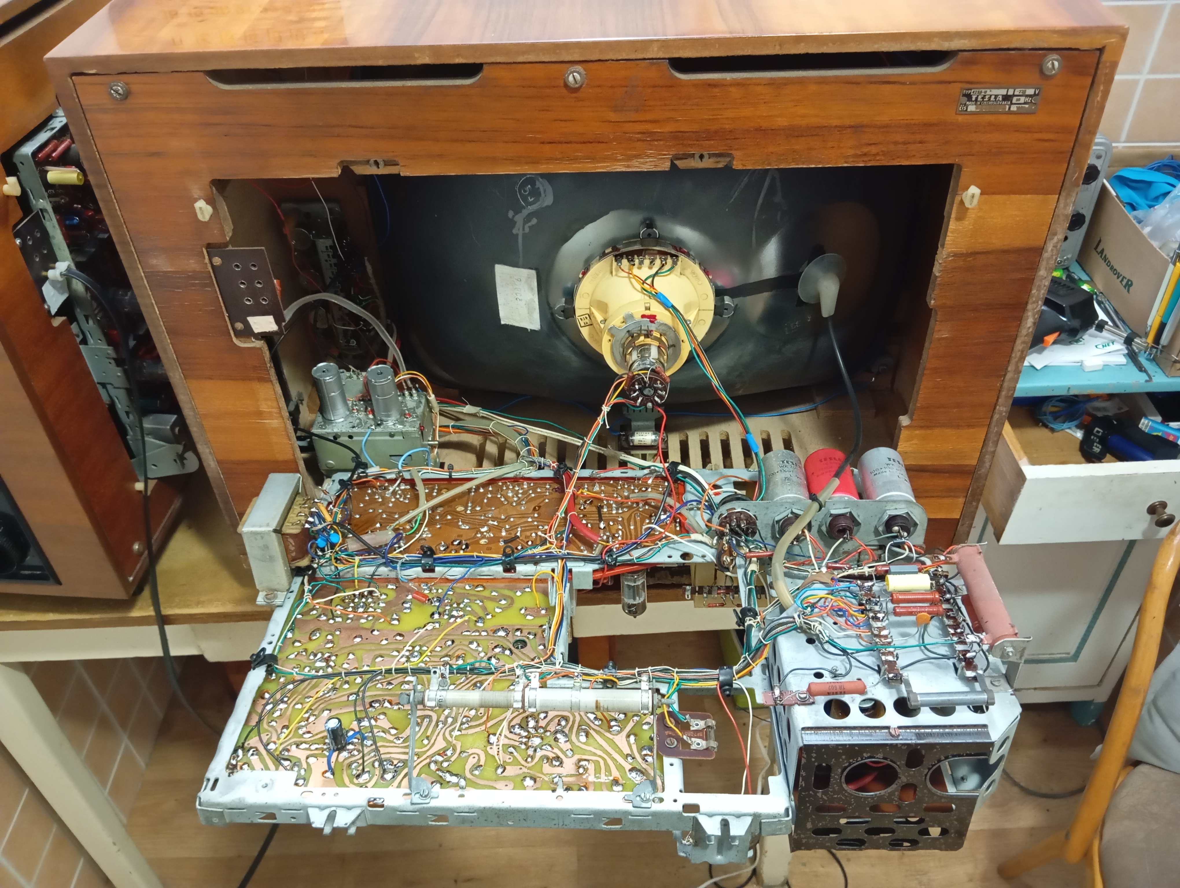

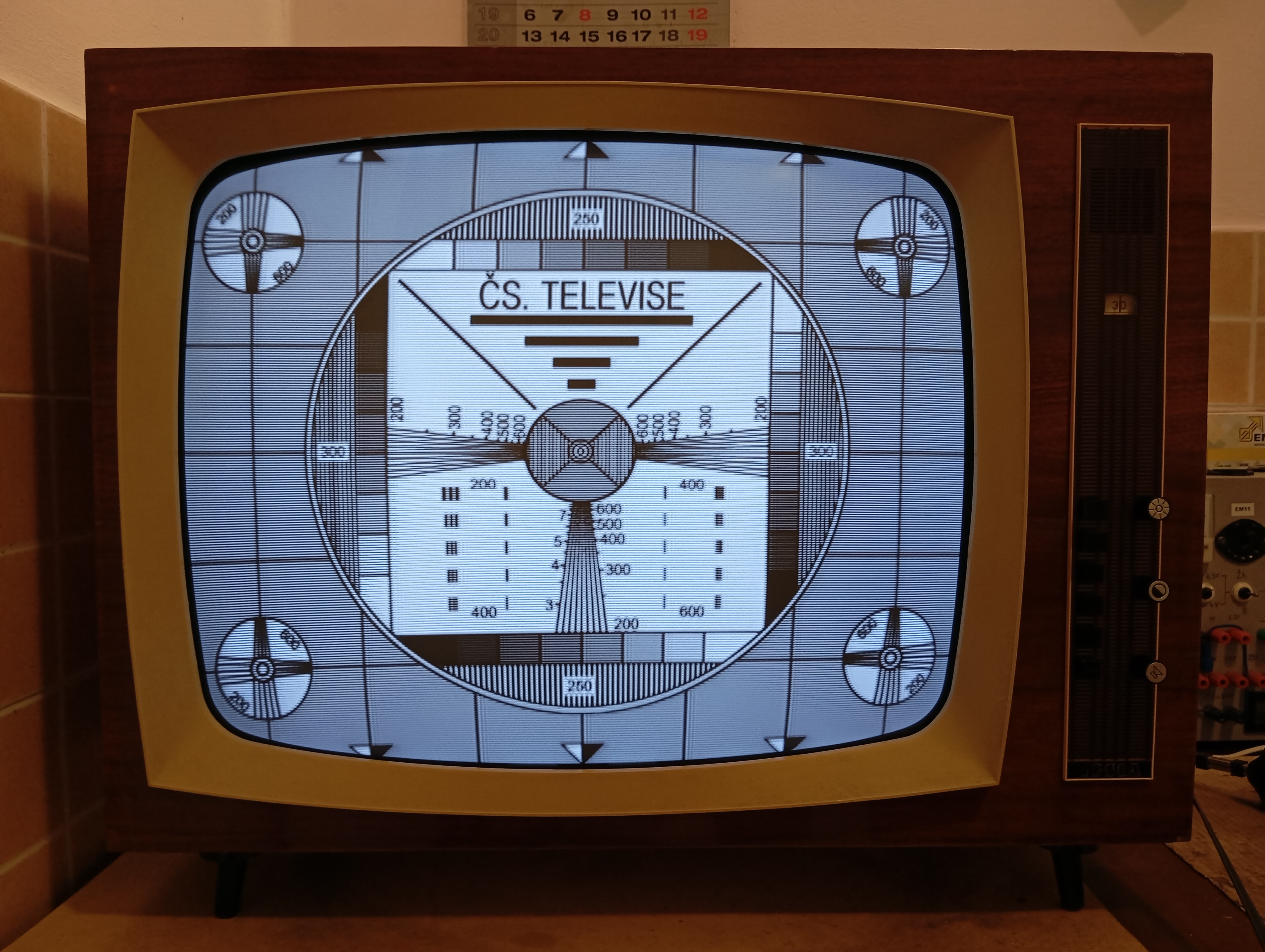

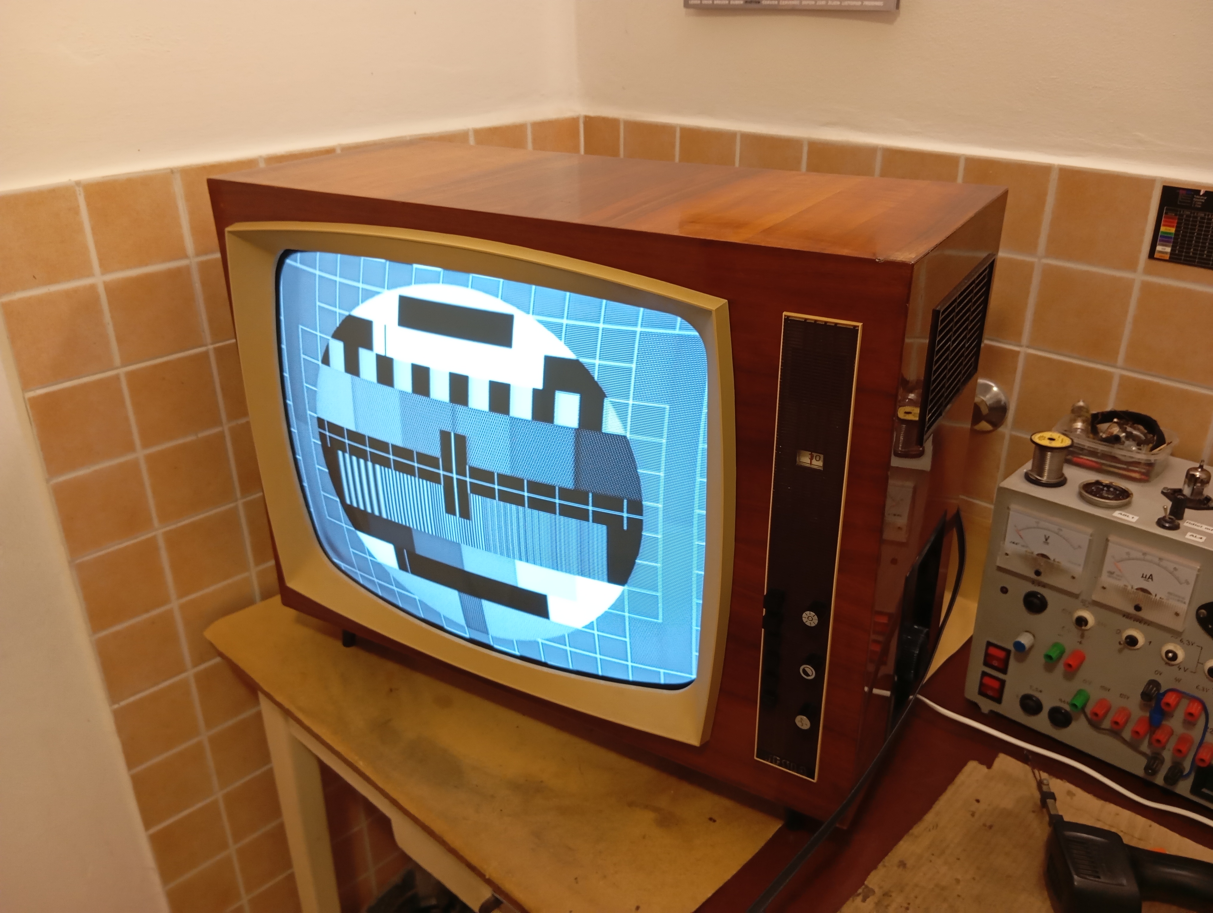

Co se týče mého kusu - je celkem zachovalý a má původní polskou obrazovku ve velmi slušné kondici. Základní uvedení do provozu nebyl větší problém, horší bylo dosáhnout stavu aby TV chodila jak má. Hodně se na tom podílí tragická kvalita polských vinutých dílů, zejména transformátorů.
První problém byl s vertikálem, obraz nešel roztáhnout nahoru - chyba byla ve výstupním trafu - mělo asi záviťák. Mám tu ještě Jasmína na ND a trochu očesaný šasi z Lilie UKV, tak jsem výstupák vzal z něj.

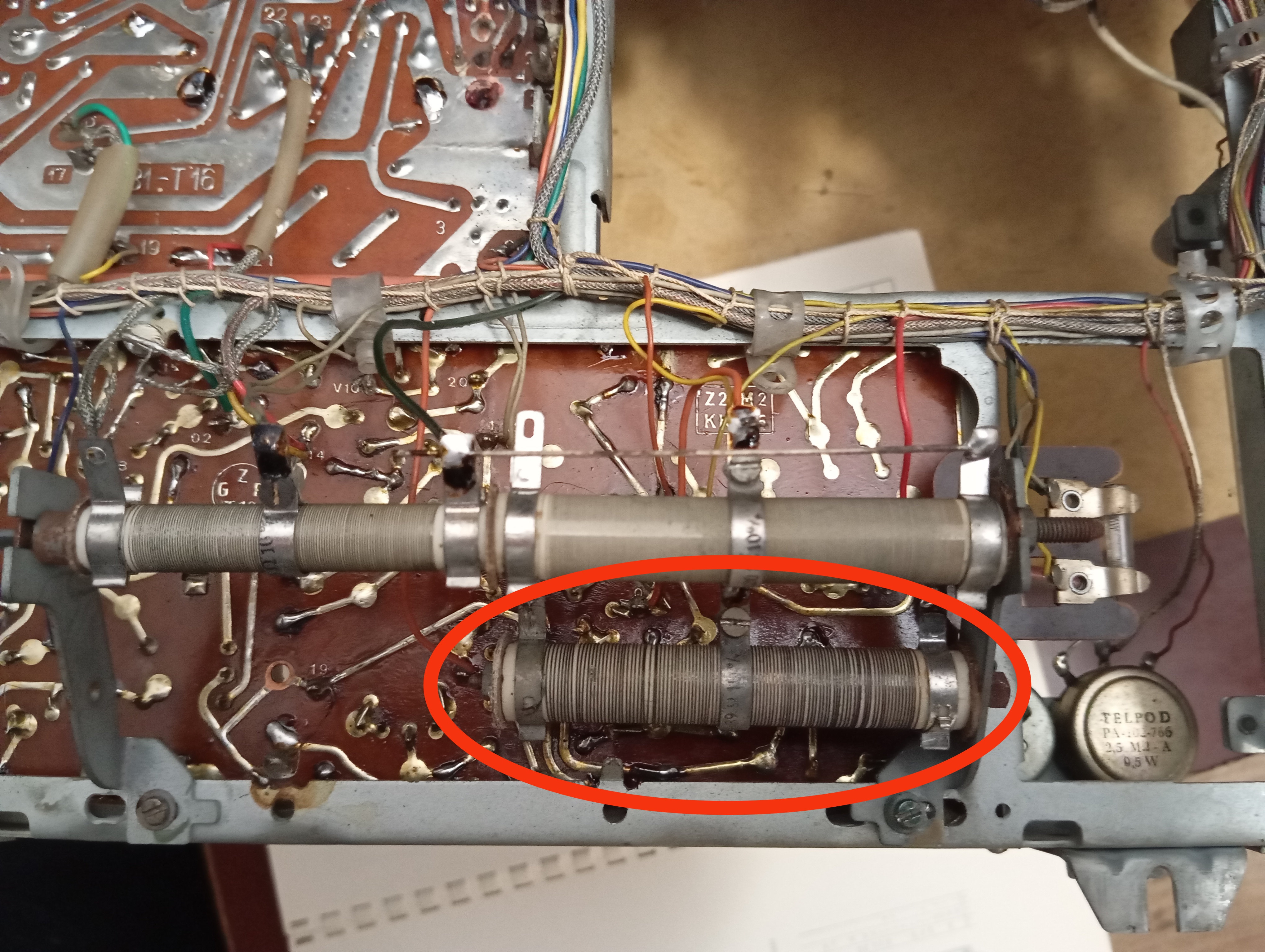

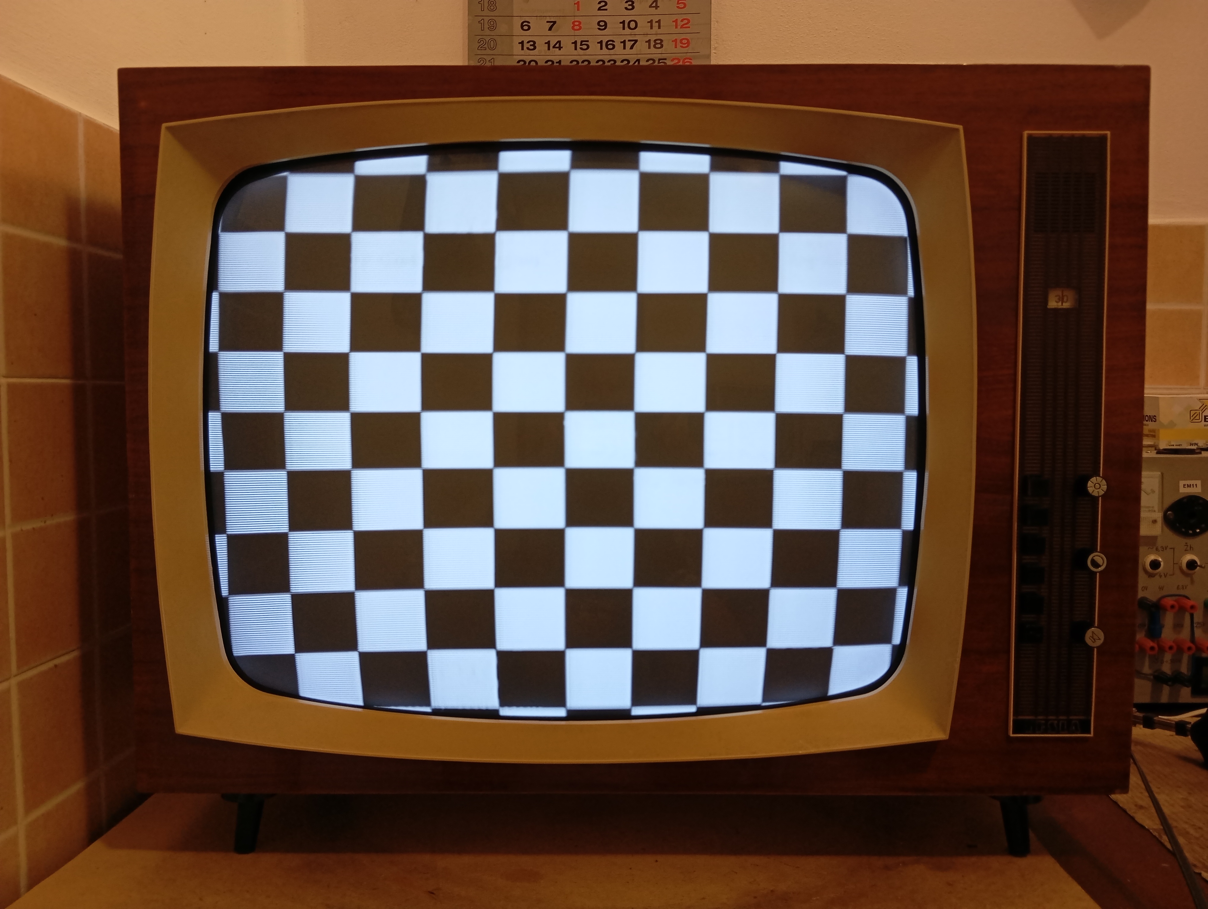

Další problém bylo pronikání síťové frekvence do rozkladů. Po výměně filtračních elytů za jiné s větší kapacitou, jsem z Jasmína vzal i filtrační přesytku, která nahrazuje tlumivku, ale nic nevedlo k výsledku. Začal jsem mít podezření na svod plošného spoje, tak jsem celou rozkladovou desku vzal z Jasmína, překonďíkoval jsem ji a dal do Lilie. Bohužel žádná změna. Navíc jsem měl problém zprovoznit řádkový oscilátor. Nakonec jsem zjistil, že je vadná cívka oscilátoru, která ale při měření ohmetrem měla stejný odpor jako původní. Tu jsem tedy vzal z původní desky a TV naběhla. Bohužel původní problém zůstal. Nakonec po delším bádání to pořád ukazovalo na zdroj, tak jsem ještě jednou vyměnil tu přesytku - vzal jsem ji z Lilie UKV, kde je naštěstí stejná - a problém byl pryč. Obě ty první přesytky byly tedy vadný. Byl ještě trochu problém se svislou linearitou, ale to vyřešila úprava hodnot zp. vazby po vzoru Lilie UKV.

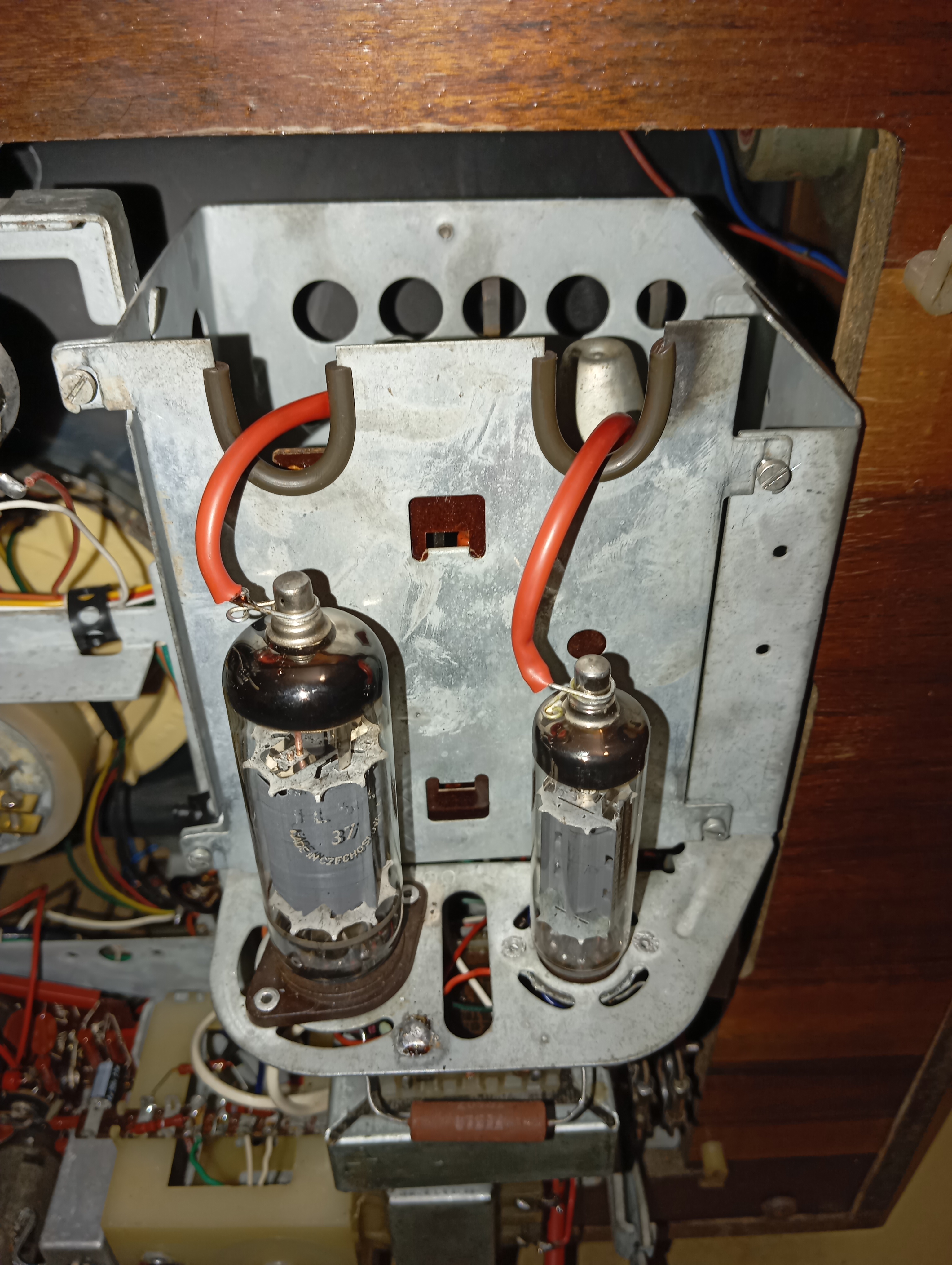

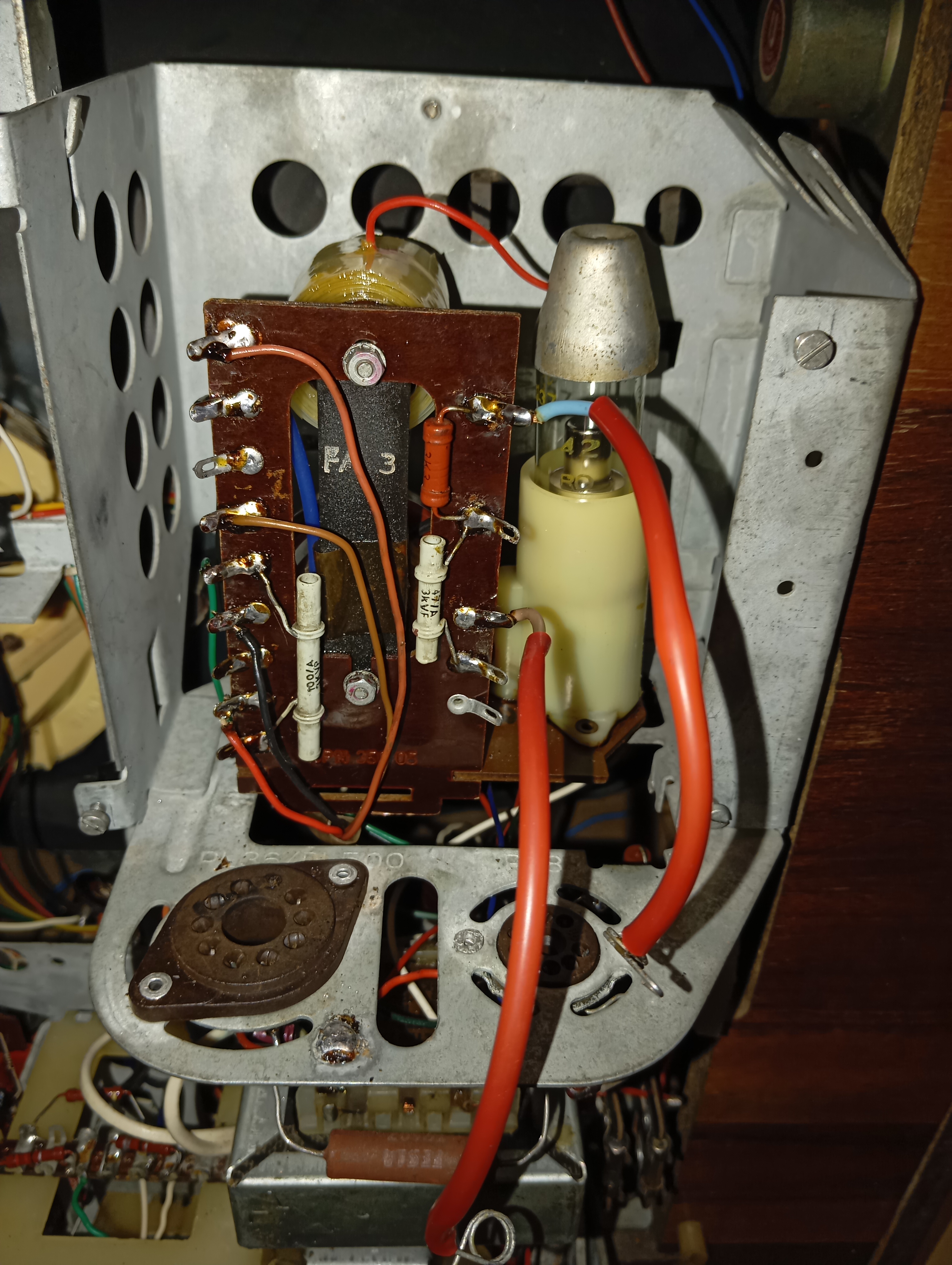

Samostatná kapitola jsou VN trafa. Měl jsem k dispozici tři kusy, z toho dvě měly nafouklou VN cívku a jedno nabastlenou jinou žhavící smyčku s VN diodou. Z těchto traf jsem poskládal jedno funkční, TV s ním běžela, ale pořád v něm bylo slyšet sršení, což bylo vidět i na obrazovce jako nepravidelně se objevující světlé body. Čím déle byla TV v chodu, tím to bylo horší. To samé držák VN diody, pořád z ní různými směry sršelo vysoké napětí a přitom je plastovej. Nakonec po vyzkoušení kombinací co jsem měl k dispozici jsem se rozhodl tam zamontovat čs trafo 6PN35005. Mechanicky tam se dne bez úprav a elektricky v podstatě též. Jen jsem trochu zmenšil hodnotu vazebního kondíku na AVC aby příslušný trimr nebyl těsně u dorazu. Jinak po celkovém seřízení rozkladů šlape vše jak má. Řádková synchronizace naskakuje daleko ochotněji, než s původním trafem. Vysoké napětí obrazovky je nepatrně nižší než mělo původní trafo 16 kV oproti 17, ale to je bohatě v toleranci. Navíc jako bonus nejsou vidět takový ty zákmitový svislý proužky na levé straně obrazovky jak to mají některé TV. V tom trafu 6PN35005 co jsem tam dal je nově navinutá VN cívka.

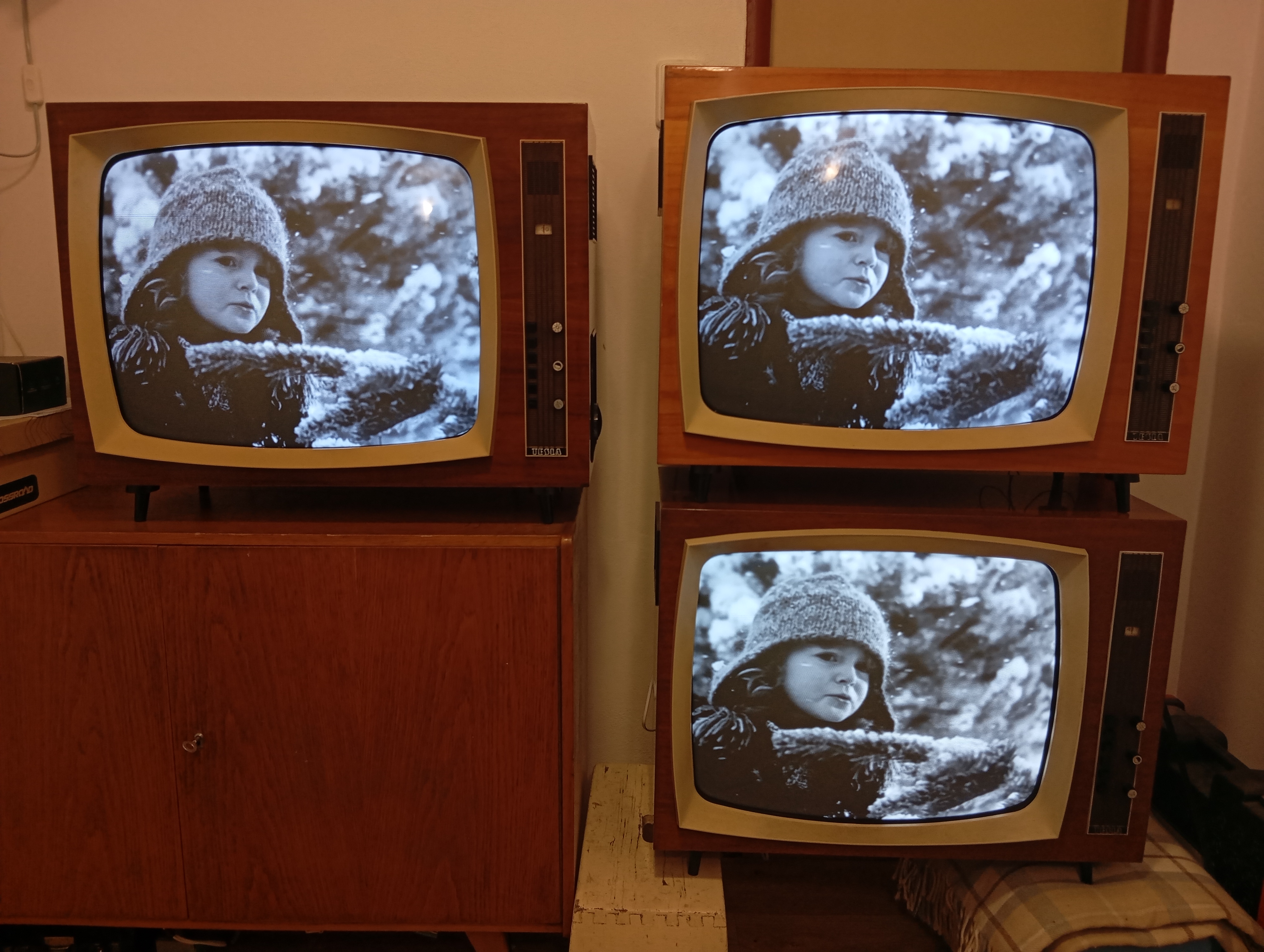

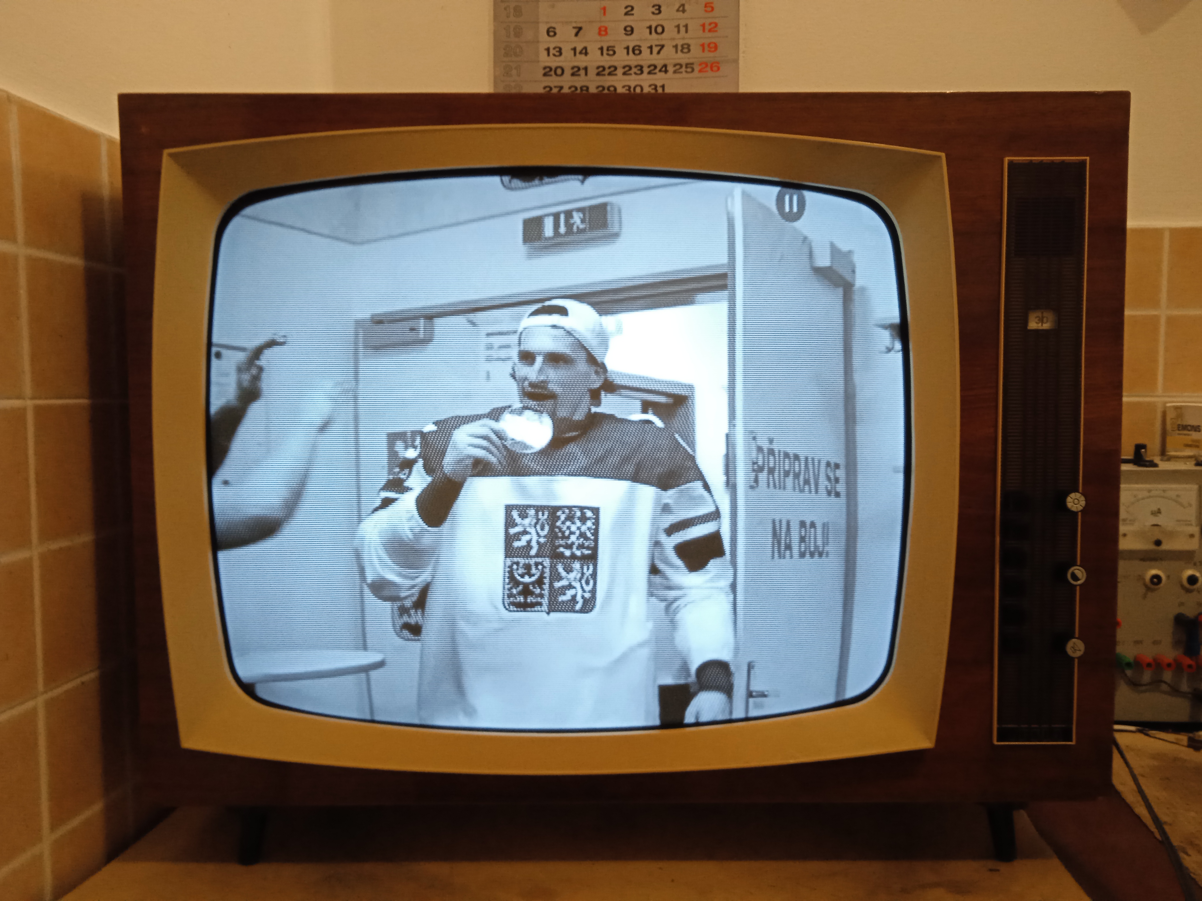

Tyto tv mě v době jejich mládí vždycky přitahovaly svým krásně namodralým obrazem. Mám dojem že použité polské obrazovky byly obrazově příjemnější než obdoby z Tesly. Totéž platí i o pozdějších barevných tv Brožík, kde byly použité rovněž polské obrazovky.
Re: Tesla Lilie 4225U

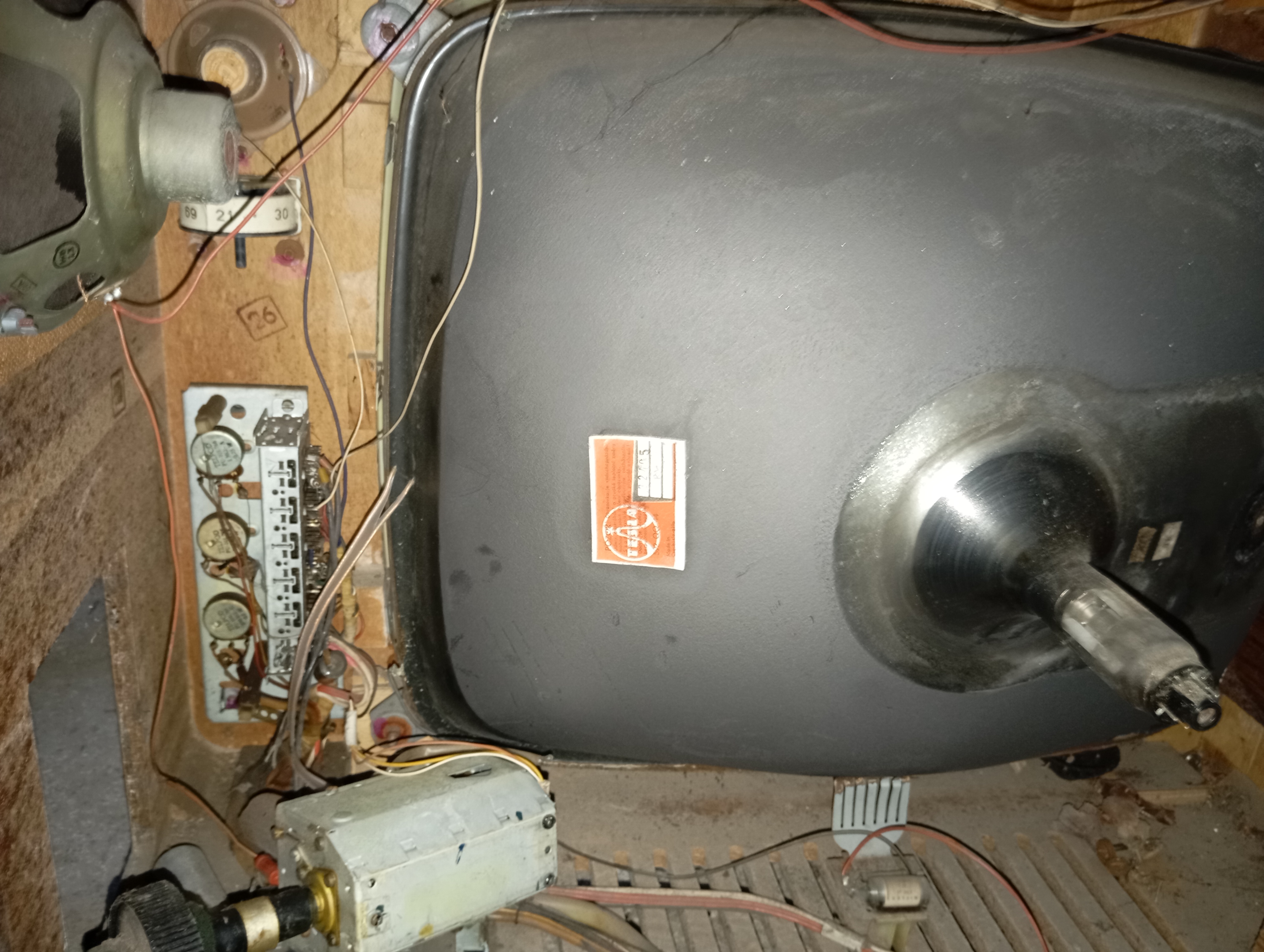

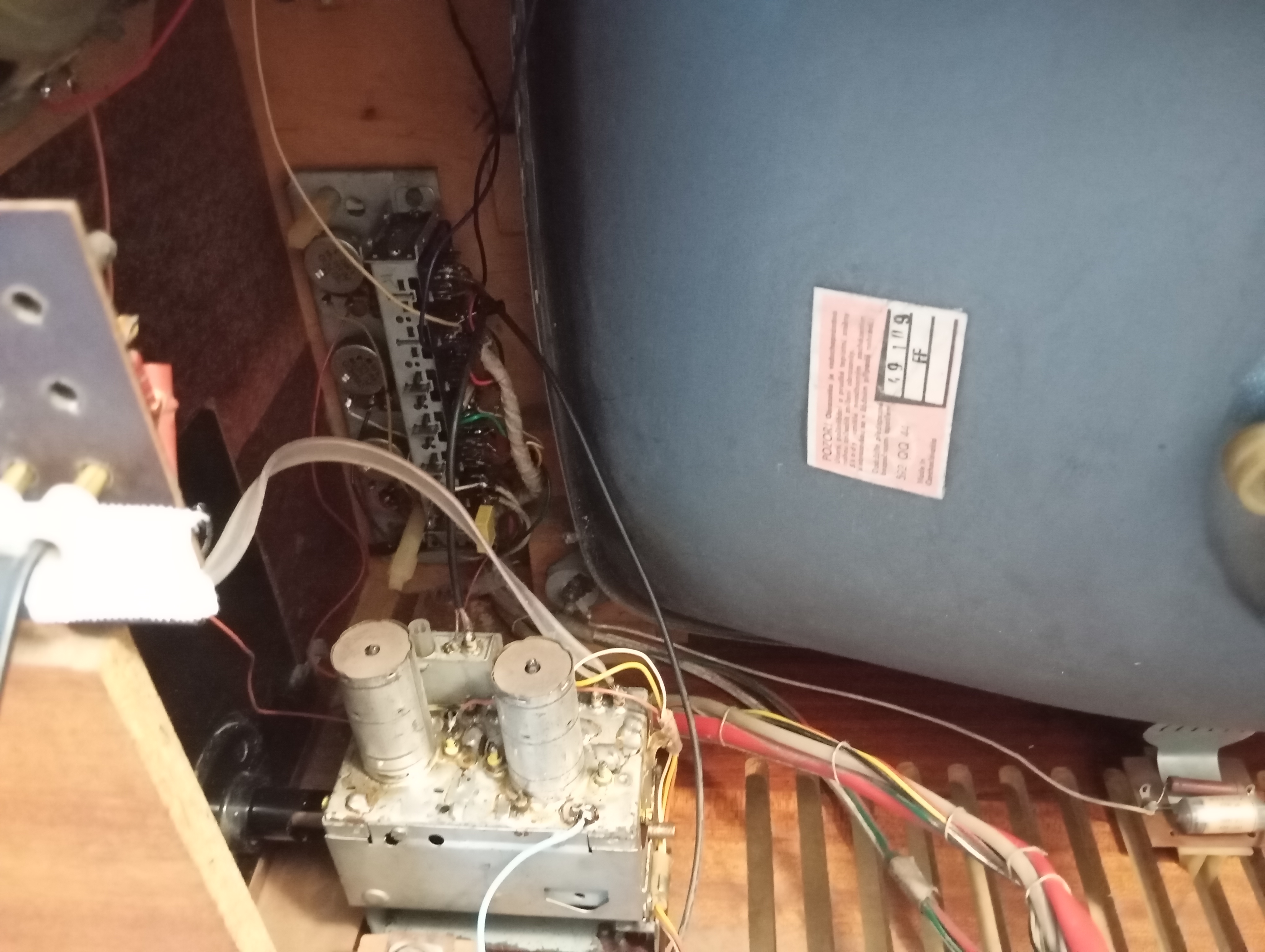

Myslím, že v té době měly podobný nádech i teslacky obrazovky. Třeba ta v Mimose ve které mám obrazovku Tesla A61-120W, má podobný projev jako ta polská v Lilii. Navíc i v té Lilii může být z fabriky teslacka obrazovka jako v torzu lilie kterou mám po dědovi, viz foto:
