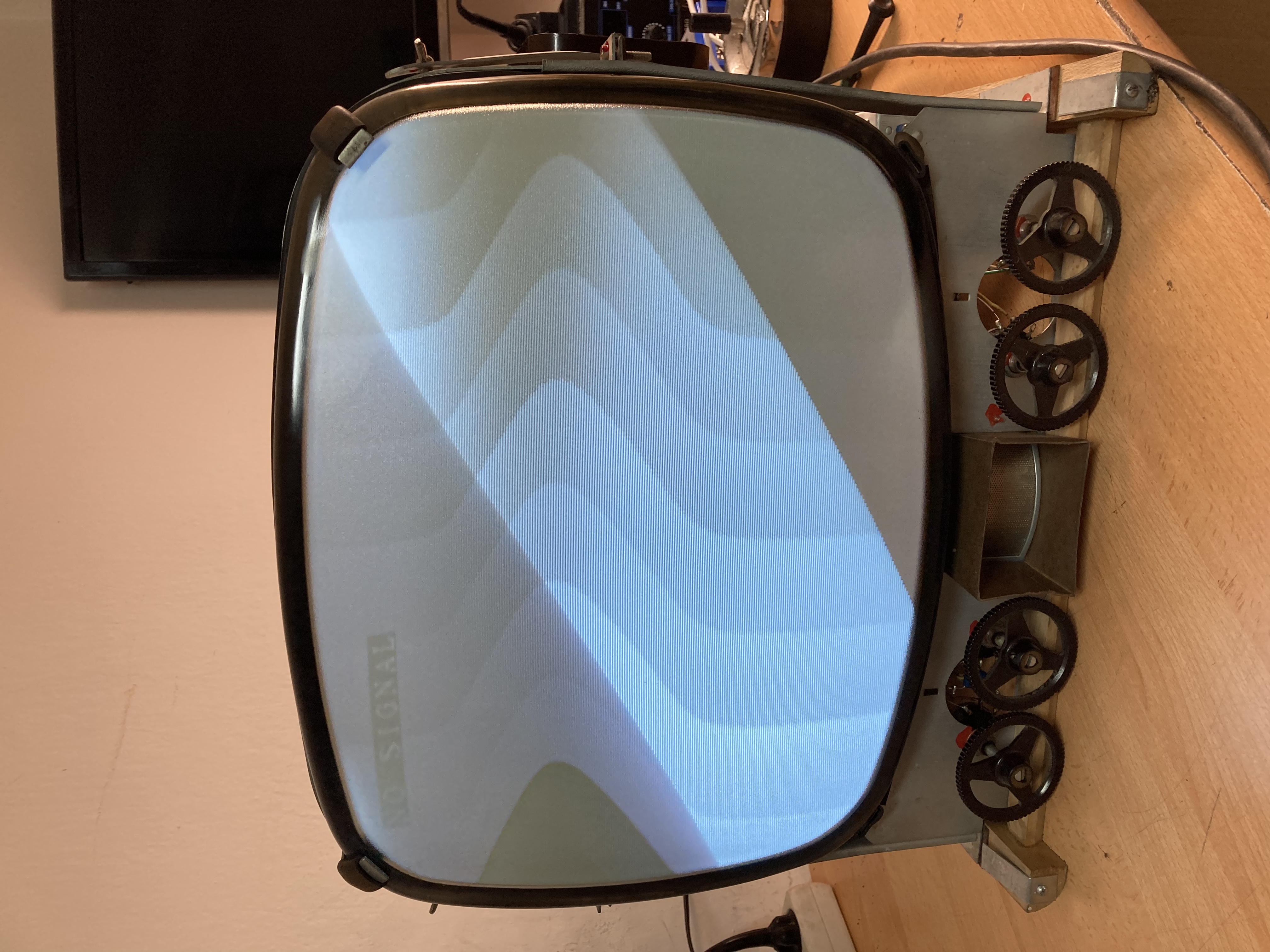

Zdravím
Mám problém z vlnovkou ktorá prechádza cez obraz a deformuje ho. Kondenzátory menené, odpory zmerané . Ak ma viete aspoň trocha nasmerovať budem Vám vďačný . Podobný problém sa tu riešil pri TV Akvarel.

Vadná filtrace napájení řádku.

Příspěvek od heres » 16.12. 2021, 19:06
Vieš ma bližšie navigovať podľa schémy?

Příspěvek od Peca » 16.12. 2021, 19:11
Prostě je některý filtrační elyt vadný, na to netřeba schému.

Příspěvek od heres » 16.12. 2021, 20:00
Vieš nejaký, v odkaze video aby si videl ktoré sa vymenili. okrem hodnôt pF všetko. Pred výmenou nové kusy premerané. Ale pokiaľ by to bola filtrácia okruh sa zužuje.

Příspěvek od Jardak » 16.12. 2021, 20:38
Taky může mít nektera elektronka svod mezi žhavícími vláknem a katodou.
V literatuře tomu říkají parazitní modulace obrazového signálu kmitočtem rozvodné sítě. Příčina proto může být i ve zdroji signálu.
Jak do toho poustis signál?
Toho Akvarela jsem řešil já, ale tam byl problém v oddělovaci synchronizačních impulzů. To nebude tento případ.

Příspěvek od heres » 16.12. 2021, 22:41
Signál z modulátora cez symetrizačný člen . Ale skúšal som aj modulátor z obrazcami a výsledok rovnaký . Elektronky vymenené za overené . Tiež by som povedal kapacita. Čo vlastne ovplyvňuje ? Horizontál?

Příspěvek od Peca » 17.12. 2021, 12:52
Modulace obrazového signálu sítí by dělala tmavý pruh. Tady je jas v pořádku, ale ujíždí řádek. Možná při výměně těch kondíků došlo k chybě a něco je špatně zapojeno. To se ale přes internet řešit nedá.

Příspěvek od heres » 17.12. 2021, 18:05
Prebehla kontrola kondenzátorov v zdroji a ja už toho začínam mať plné zuby. Ďakujem Vám za pomoc bol to kondenzátor v napájacej vetve. Už sa mi to stalo druhý raz. Minule zvitok teraz elektrolit. Pripadám si ako blbec.
Veď v ďalšom videu to bude. Ešte raz vďaka
