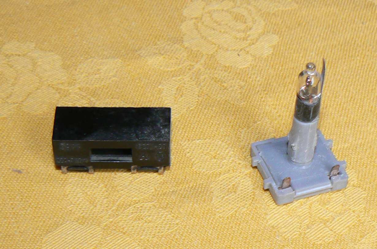

Nenašel jsem v nich funkční L1, ale ani technické údaje "doutnavky":
ve zdroji:
Pouze provozní hodnoty napětí na kontaktech: cca 137V AC, 11,5V DC
Dovolím se teda ptát:
čím ji nahradit resp. jaké má parametry? Zatím se mi nedaří najít potřebné údaje.

Dobrý den, nejednodušeji se dají doutnavky sehnat z klasických bytových vypínačů. Ve starších typech byly větší, v nynějších provedeních jsou miniaturnější. Dají se koupit jako náhradní modul. Zápalné napětí těch miniaturních doutnavek začíná někde kolem 65V (většinou doutnavky startují zhruba od 50 do 100V podle dané konstrukce) a přídavný odpor poté určuje protékající proud a také jas. V přijímači je to teda ten R41. Můžete experimentovat s jakoukoliv doutnavkou jakou seženete, nedá se nic zkazit, pouze případný přídavný odpor se odstraní a ponechá se ten původní R41 v přijímači.

Můžete být absolutně v klidu, tam můžete vrazit doutnavku jakou chcete aniž by se cokoliv funkčně s rádiem změnilo. To napětí v rádiu je vyšší než je zapalné napětí doutnavek a pokud zapálí tak připojený odpor v sérii s doutnavkou určuje poté danou spotřebu, takže vlastně je úplně jedno co tam vrazíte. Daný odpor určuje celkový tekoucí proud s velkou rezervou pro všechny možné doutnavky. Všechny budou vyhovovat. Jde jen o nejpodobnější vzhled. Je to opravdu jen indikace zapnutého stavu.

Doutnavka puvodni mela rozmer banky jako zarovicky E10 ale s dratovymi vyvody. Velmi casto odchazela. Je mozne , ze pricinou toho byl pomerne maly odpor cca 20kOhm, teda velky proud znicil doutnavku. Jiz nekolikrat jsem tam nasel puvodni nesvitici s jakymsi sedavym povlakem uvnitr. V zadnem pripade ta doutnavka nedokaze osvetlit stupnici. Doutnavka s dratovymi vyvody ale s mensi bankou je bezne k sehnani v GM elekctronic.

Musím ale konstatovat (s trochou ironie), že mám úspěch 50%, vlastně 203U (orig.Philips) ne 208U. Ona 8 je jako 3 pouze pod lupou :) . A 203U-14 již s československými popisy na stupnici ale s bakelitem z 203U (u obou kousků) a ne s otvory podle radiohistoria.sk - viz stupnice. Někdo si asi skládal podle dosažitelných dílů. Obě osazené, jak jinak, Teslou kromě jedné UBL21 (Miniwatt PHILIPS) a rozsahy SV,DV. S tou doutnavkou jsem to (bohužel) vyřešil náhradami ze šuplíku s R=120kΩ, když nejsou origo.i když R41 je původní 27kΩ. Také musím konstatovat, že všechny zveřejněné Philetty mají společnou chybu: poškrabané stupnice po zásahu opraváře, který neměl asi náladu pohrát si s upevněním stupnice a reproduktoru (plíšek tvaru L vedle doutnavky) a chassi utáhnul levým šroubkem tak, která se opírala o kotouč s ukazatelem na ladičáku.

K dotazu na elku UY1N: Lze ji nahradit typem UY 1 NS, která byla ve starých televizorech, které měly jen 6 kanálů - např. ATHIOS a ATHOS II. ATHOSů bylo mezi lidmi mnoho, je šance, že by se někde ještě nějaký našel.
Vlastnostmi (žhavicí napětí, ... ) je shodná, snese jen větší impulsní proud (má o něo menší vnitřní odpor, takže i se starší elektronkou dostane přijímač o něco vyšší napětí, jako by byla osazená nová UY i N. Rozdíl je až 30 Voltů (vyzkoušeno u RYTMUSE - 494 U).
Pokud jde o doutnavku připojenou ke žhavicímu okruhu usměrňovačky, lze použít téměř jakoukoliv - vyzkoušena telefonní doutnavka (zápalné napětí 70 Volt) a vyhověla i doutnavka v bajonetové patici na 220 V - když se z patice vyjmula a odstranil se sériový odpor.
