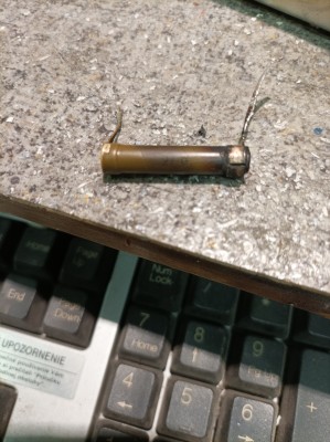

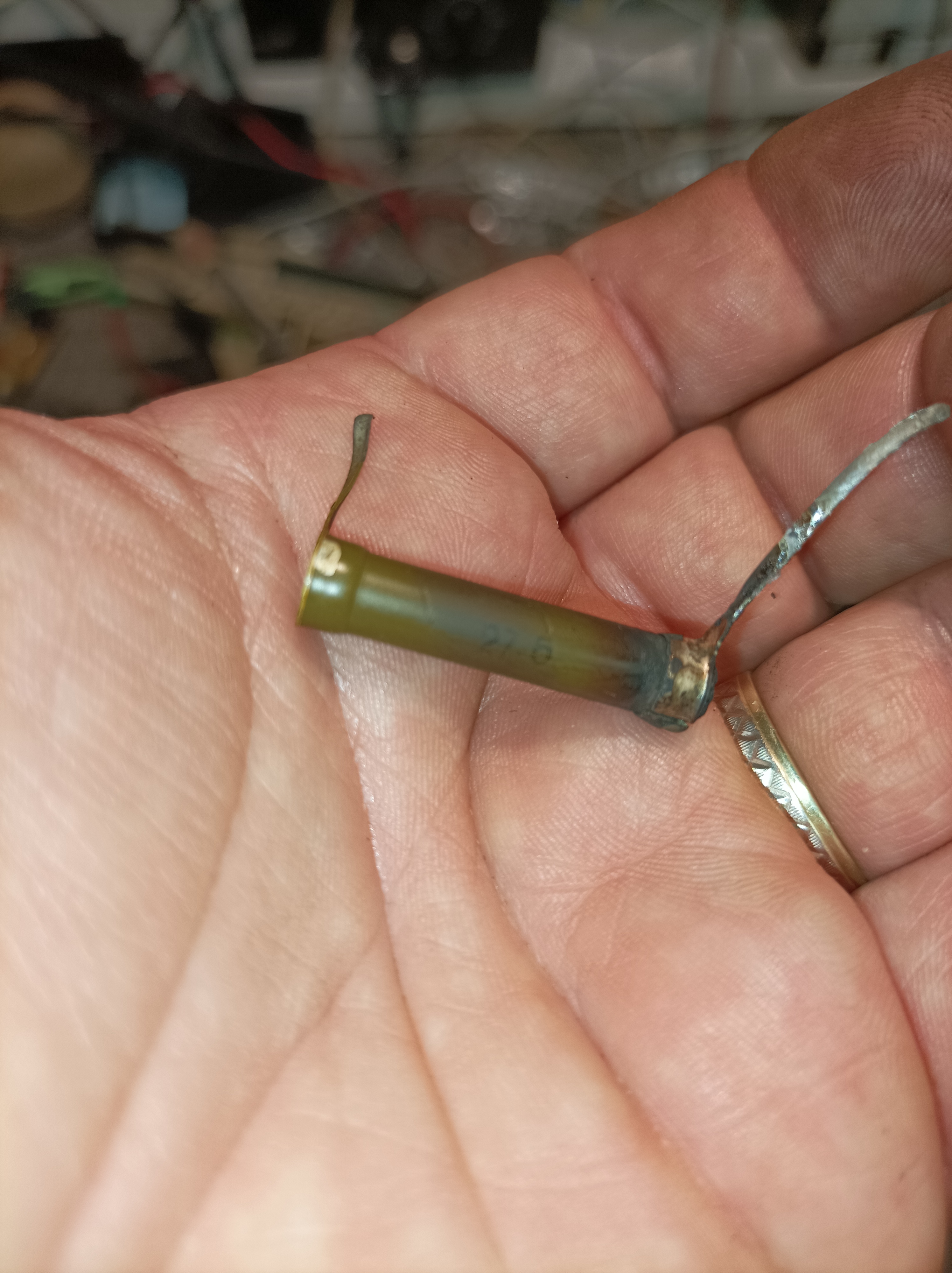

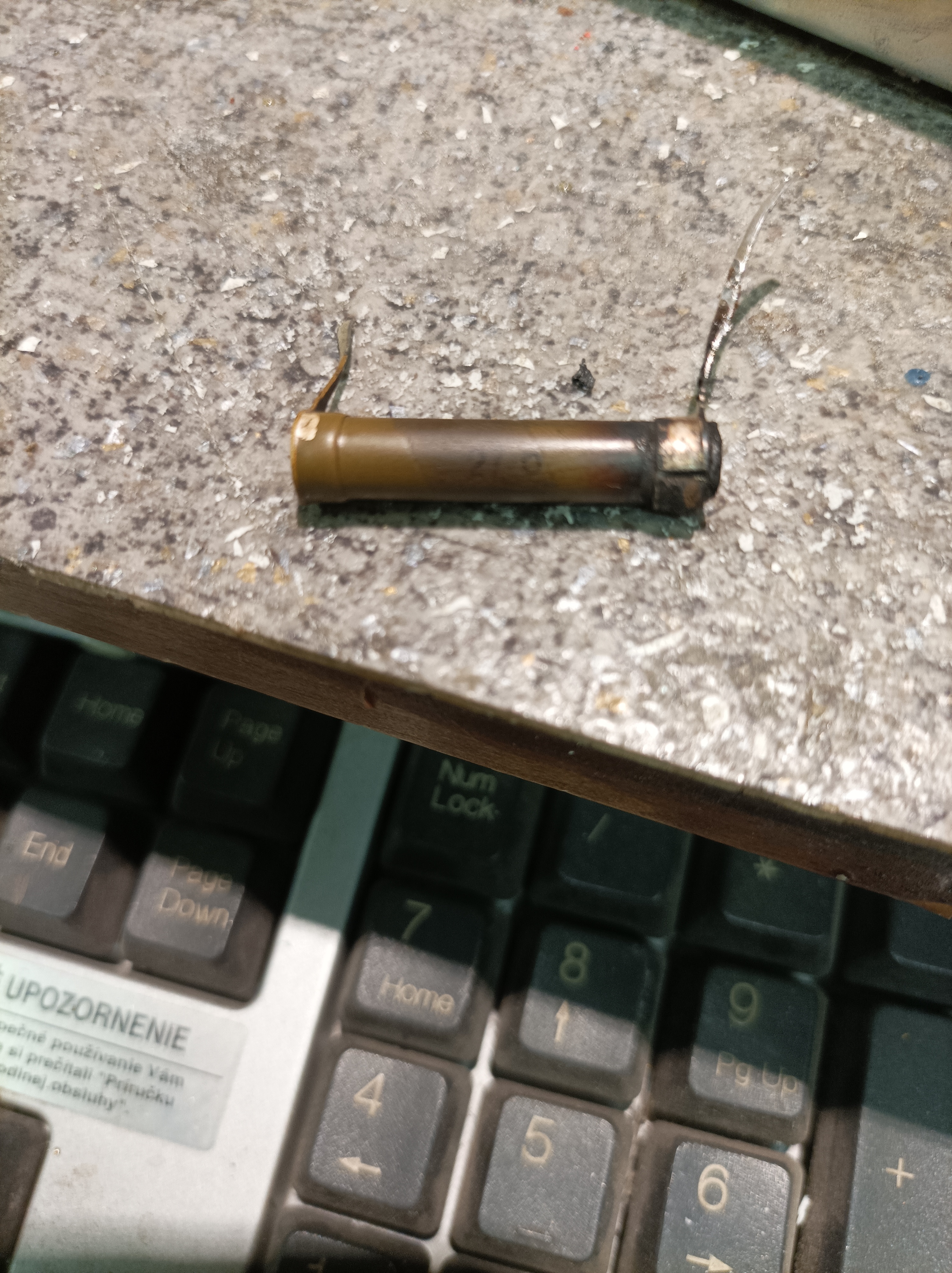

Ahojte. Pustil som sa dnes do gramoradia resprom A104. Gramo je kaput ale skrina pekna aj samotne radio po zlikvidovani kutilskych zlepsivakov vyzera pekne tak som ho chcel spojazdnit a narazil som na problem. Nikdy som sa s tym nestretol tak ma hned neukamenujte ale za sietovou snurou je vypinac odtial poistka a odtial to ide na primar. A za tou poistkou je taky valcek neviem co to je ale urcite mi poradite. Na scheme to vyzera ako asi termistor alebo rezistor alebo co ale nema to hodnotu. Davam aj foto. Je na tom napisane 27 6. Aj s tou medzerou. Na scheme je to suciastka 152.

Asi jde o odpor 27 Ω ve spodní části vedení od sítě, pro zatížení cca 10-15W.
Nemáš-li schema, tak jdi na elektrotanya.com a hledej :
"RESPROM ACCORD AKKORD 104 BOLGAR RADIO SCH"

Super, dik. Na scheme co som stiahol tam ten 27ohm odpor nieje :)
