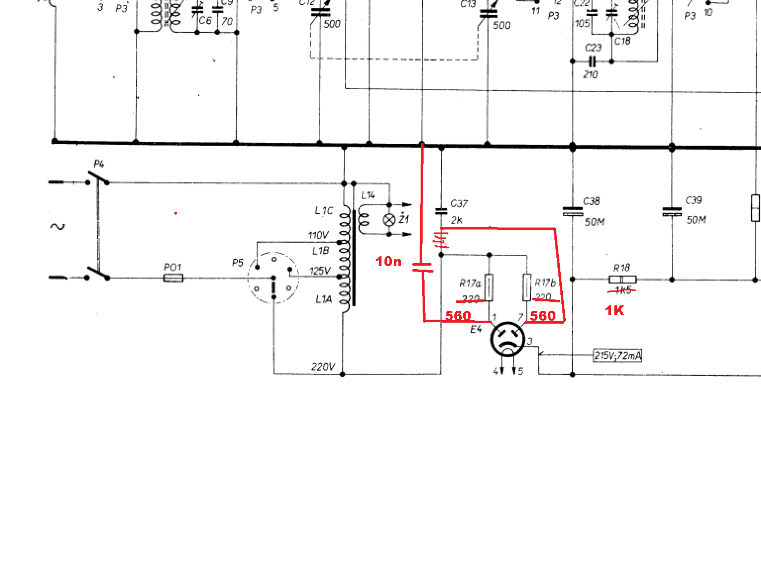

Začal jsem zdrojem a narazil jsem na podstatnou odchylku , viz červeně v obrázku. Vzhledem k tomu, že oba kondenzátory v anodách EZ80 jsou staré asfalťáky ( většina ostatních jsou hnědé popraskané "karamelky" ),
chtěl bych se zeptat, zda jsou uvedené odchylky zapojení kondenzátorů a hodnoty odporů již z výroby po nějaké změně či je to nějaký "dobastl" . Díky za informaci, má-li někdo .

Z nulové odezvy je patrné , že to bude nějaká domácí dodělávka , asi nějaké odrušení a snížení napětí pro koncovou lampu, která se zřejmě z důvodu rozpadlé "karamelky" v g1 pentody moc "žhavila" .

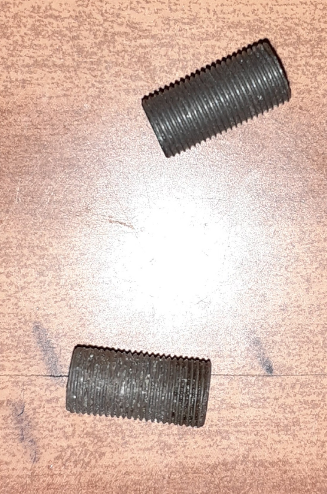

Zjistil jsem ale pro mě větší problém : prakticky všechna jádra cívek mají ulámané zářezy na šroubovák a nešlo s nimi hnout, obvyklá rozpouštědla pomohla u cívek rozsahu KV,SV a DV včetně oscilátoru a jádra v podobě tyčinky s rozšířeným koncem se závitem asi 4x0,5 mm jsem uvolnil . Bohužel u mf (celkem 4 železová jádra) se to u tří nedaří , hmota jader se drolí a asi nezbyde, než to odvrtat . Jádro má průměr 5,65 mm , délku 12 mm a stoupání cca 0,5 mm / závit. Závit je velmi jemný , dokonce to vypadá, že předchozí "ničitel" jádra zakápl
nějakým lepidlem . V zásobách mám mnoho cívek s jádry , ale tento rozměr ne. Poradí prosím někdo, zda se dají tato jádra někde sehnat popř. jaký materiál jader je použitelný ? Díky.

Díval jsem se do svých zásob jádra o průměru 4 mm s jemným stoupanim mám. Jsou v MF okruzích TVP Standart a výše.

Děkuji za informaci Jardo, ale ta 4 mm jádra se podařilo zachránit/uvolnit, chybět mi budou 3 kusy těch větších
5,65 mm x 0.5 x 12 mm z mezifrekvencí (468kHz) :) .

Podobné jsou v televizorech taky. Průměr jsem naměřil 4.75 a jemně stoupání. Těch 0,5 mm může odpovídat. Je více variant délek.
Ve zvukovém dílů T4001 je délka 5,5 mm. V TVP Mánes a spol jsou dvě varianty - buď je délka 12 mm a závit po celé délce, nebo 16,5 a závit jen na kousku. Obě varianty jsou též ve zvukové mezifrekvenci v Ametystu a Azuritu a odvozených tv.

Milane, co to je konkrétně za mefky, nějaké i nepoužíté mám doma, tak bych z toho mohl něco vydobýt. Je to ono? Délka 12 a 5,6 něco :) Zatím dva kousky. Když tak mi napiš na mail. howija centrum Honza.

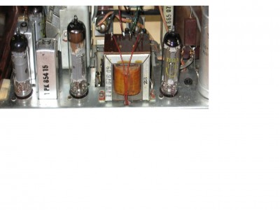

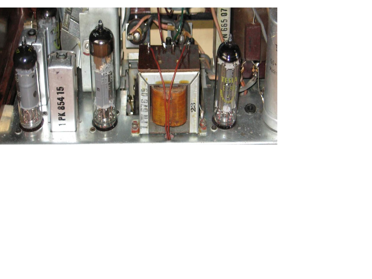

To budou ta správná jádra . Mezifrekvence jsou označeny na krytu 1PK85414 a 1PK85415 viz obrázek- není to moje fotka ( kryt je nahoře trochu zakulacený) , ale budou asi elektricky stejné , možná jinak rozložené vývody zespodu.
