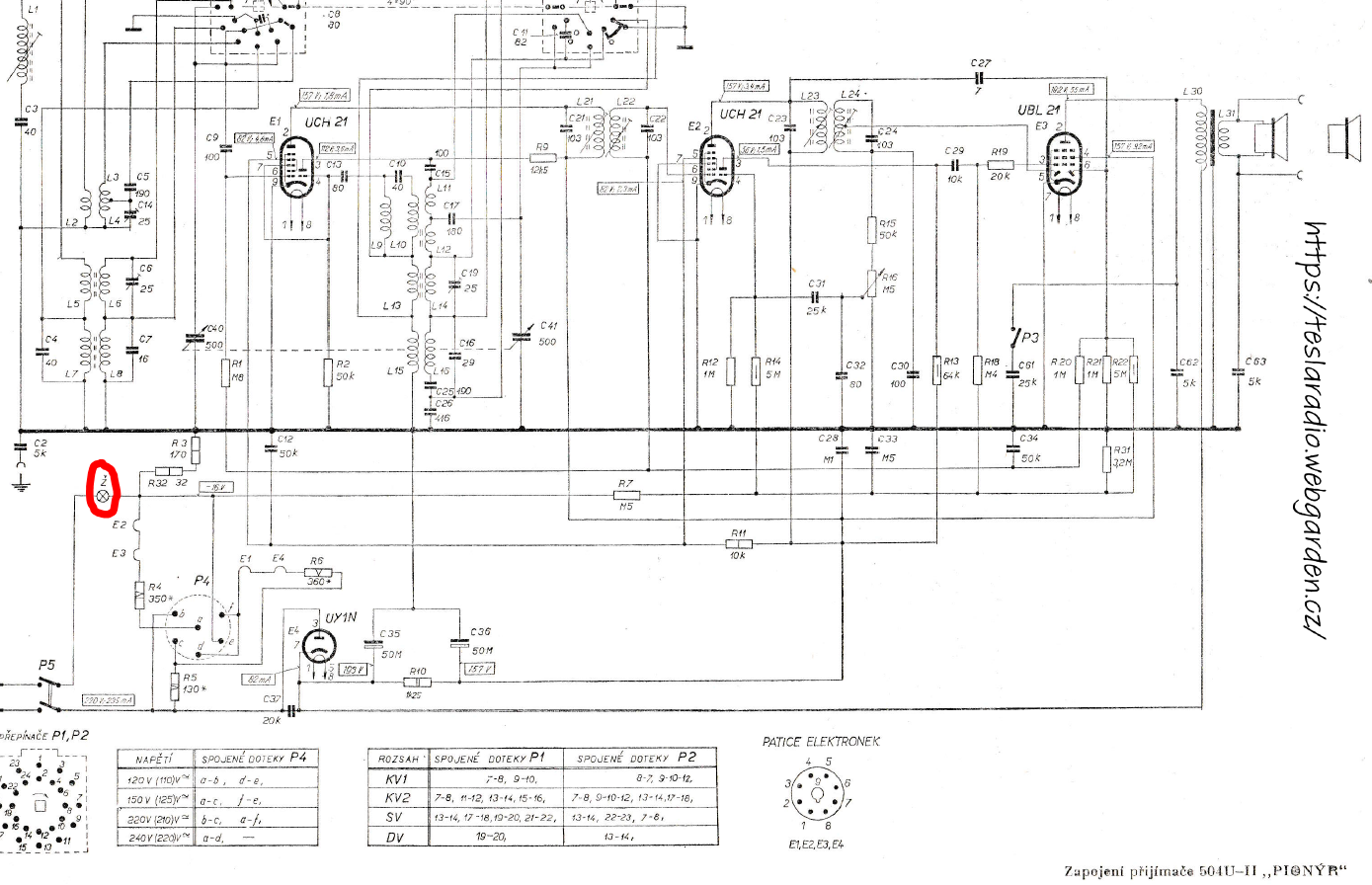

Potrebujem radu, ako znížiť napätie na žiarovke, ktoré je momentálne 30V/ AC. Táto vetva zrejme žhaví aj elektrónky a má tam byť okolo 6V. Aj pôvodná žiarovka bola na 6-7 V. Väčšina kondenzátorov je vymenená. Zrážacie odpory R4, R5, R6 sú OK. Prepínač napätia je nastavený na 240V.

Žárovka v tomto přijímači slouží rovněž jako pojistka. Proto než napětí je důležitější proud, který jí protéká. Pokud rádio funguje a žárovka nehoří, není to úplná katastrofa. Nicméně napětí svědčí o tom, že něco špatně je. Zkontrolujte, kromě kondenzátorů i odpory v této a přilehlých větvích a pokud budou v pořádku, zkontrolujte i elektronky, zvláště pak nemají-li někde v systému zkrat. U mnoha přijímačů této "rytmusové" řady způsoboval shoření žárovky kondenzátor na patici UY1N, zde označený jak C37. To bývala velmi častá závada. Zkontrolujte, zda jste ho nahradil jiným na přiměřené napětí.

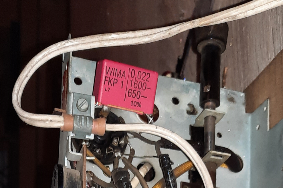

Ďakujem za odpoveď. Kondenzátory a odpory v priľahlých vetvách skontrolujem. Prikladám foto nahradeného kondenzátora C37, nie som si istý, či je tento typ kondenzátora vhodný. Ďakujem

Kondenzátor mezi k a a usměrňovačky bude ok.

Taky může být vadný vazební kondenzátor C 29 (mít svod), koncová elektronka UBL21 potom táhne moc velký proud, což se projeví i zvýšeným svitem stupnicové žárovičky. Dále může být nějaká závada ve výrobě záporného předpětí pro UBL21, což má stejné následky. Při dnešním síťovém napětí 230 či spíše 240 V se tyto univerzály silně přehřívají, aniž by měly nějakou zjevnou závadu. Doporučuji udělat si zkušební přípravek pro náhradu UY1N podle Vaška Balka. Návod má na svých stránkách.

Začal bych žárovičkami, ty musí být použity hlavně na předepsaný proud ! Pak dá pokud problém přetrvává, tak jak bylo již napsáno je velký odebíraný proud. Pokud není vadný vazební kondenzátor, určitě bude vadný nějaký blokovací v anodové větvi, v dnešní době typicky všechny. Stačí aby měl větší svod. C28,61,62.
Změř odebíraný proud.
