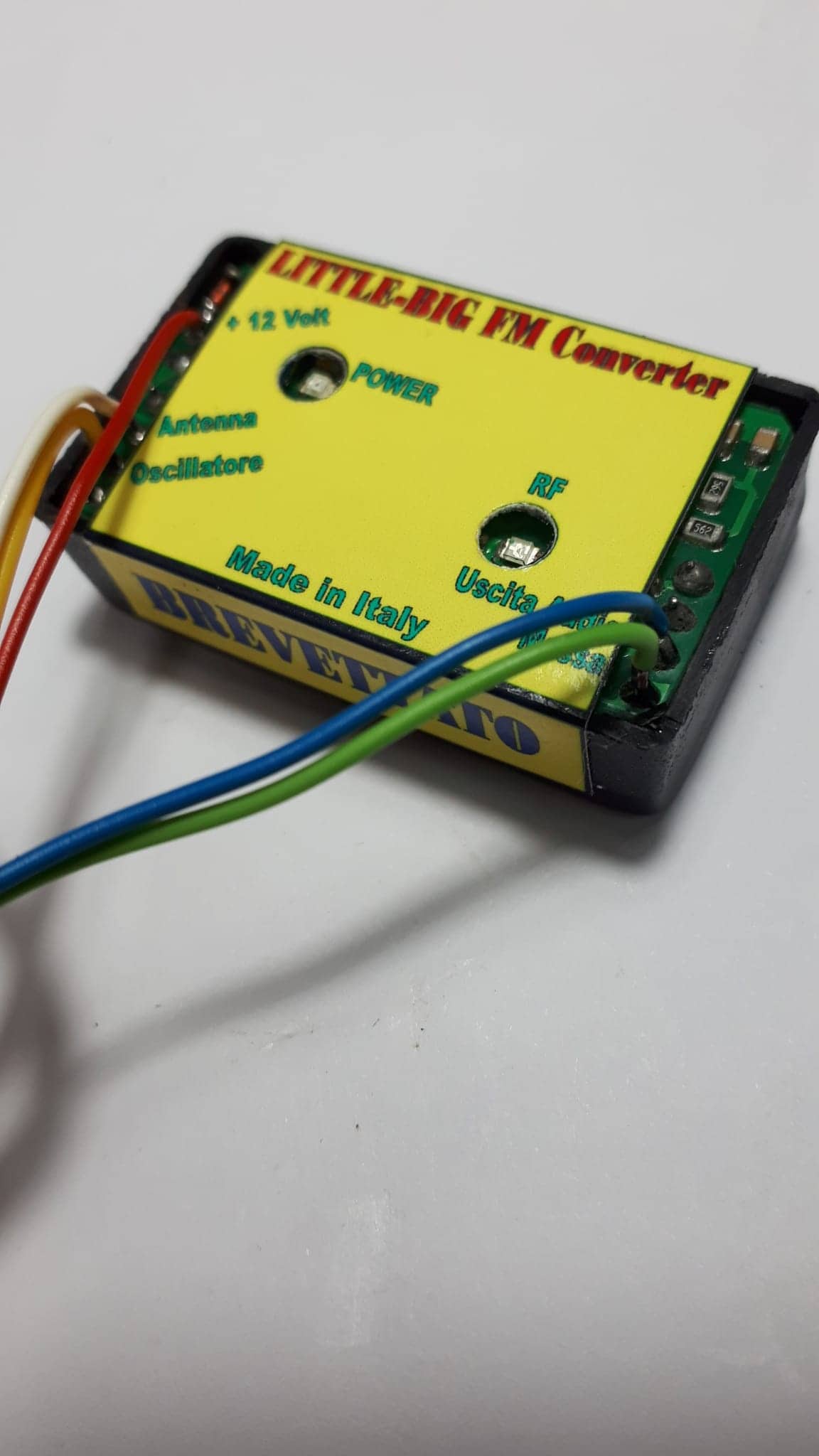

Je možnost namontovat do rádia FM konvertor a zachováte originalitu rádia, tady je ukázka podobného modulu při umístění do Talismanu https://www.facebook.com/groups/1860684 ... 420284125/

Zajímavý nápad ! Určitě se najde hodně zájemců. Zde je princip :
https://www.fm-converter.com/_files/ugd ... a561dd.pdf

Zajímavé. On to není konvertor, ale vlastně přijímač, výstup připojuje na NF. To už tady zkonstruoval a popisoval Milan155 před dvěma nebo více léty (Tesla Romance renovace + vkv).
Co je ale opravdu zajímavé, je ladění. Zdá se, že bere signál LO a násobí ho pro směšování pro vkv. Tím má vyřešené ladění původním ladícím kondenzátorem. Italsky neumím, možná se mýlím. Ale nápad perfektní.
