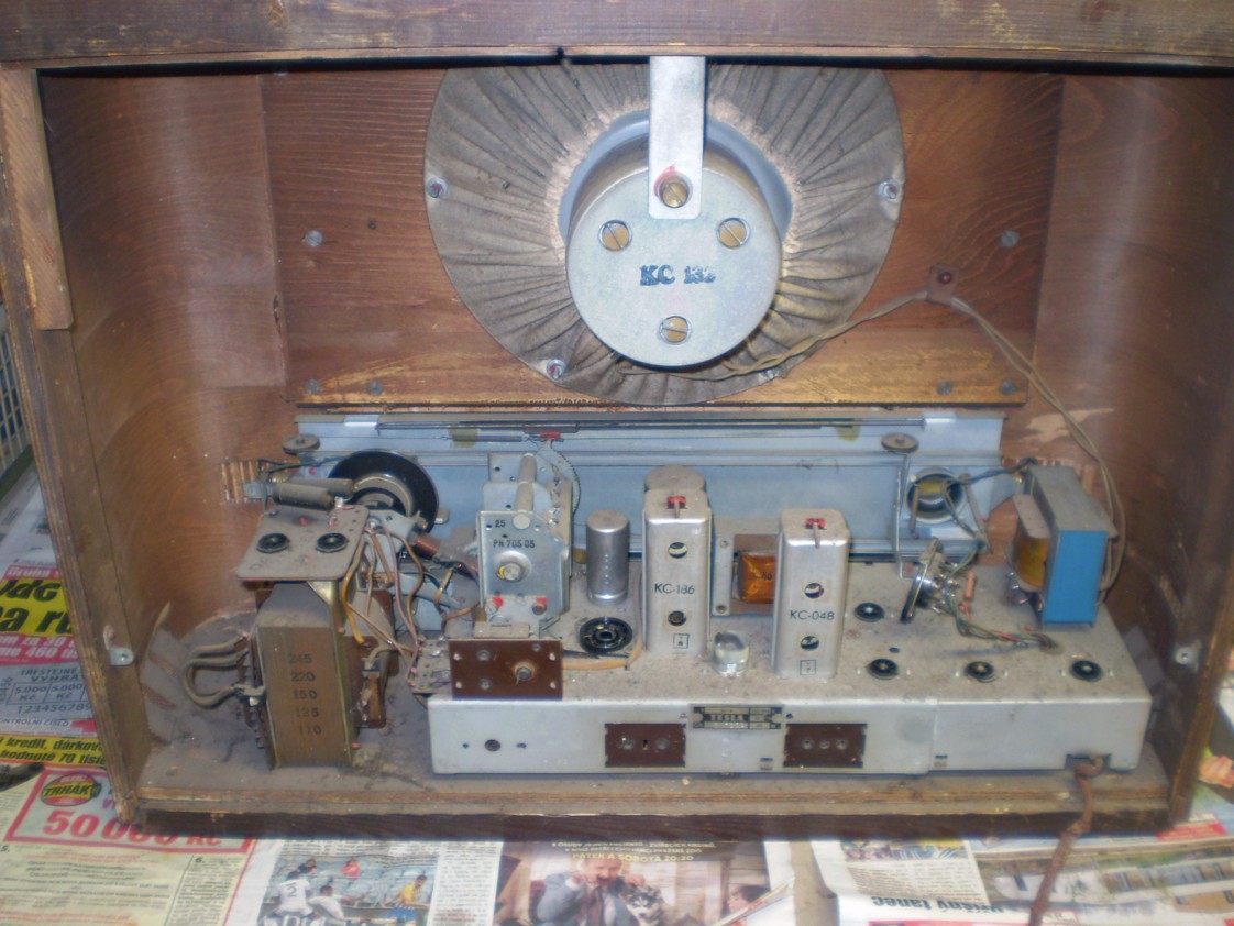

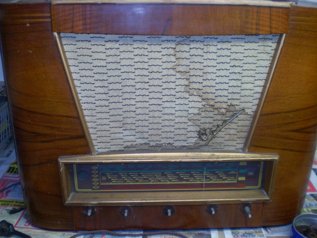

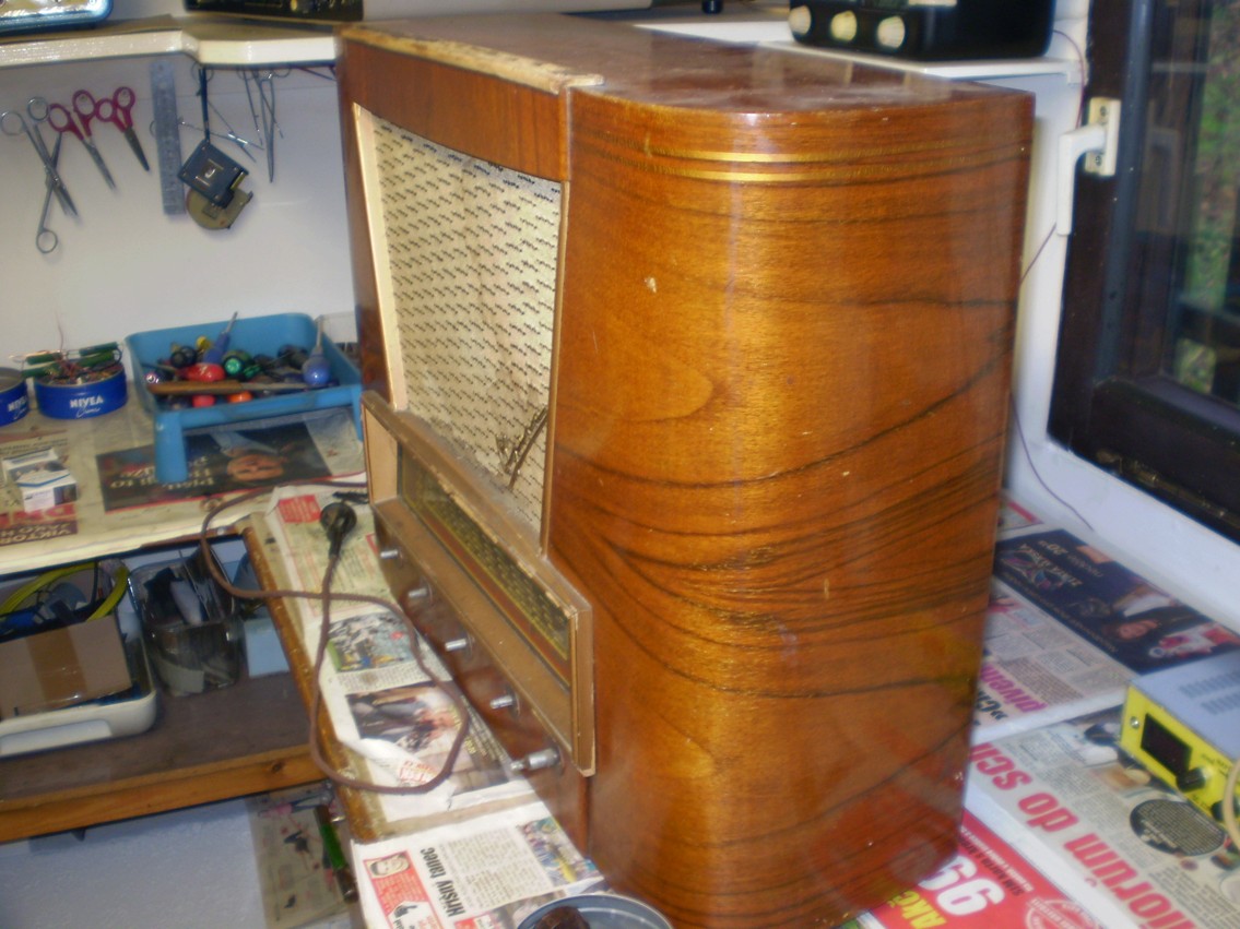

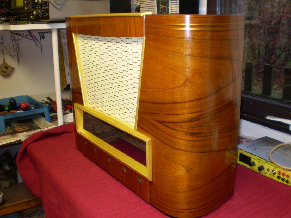

Tak konečně po "externích" zakázkách přišla na řadu delší dobu nachystaná Opera viz obrázky . Šasi vypadá slušně a elektricky to asi zásadní problém nebude , lampy mám všechny , horší je lak skříně s mnoha prasklinkami a rankami a olysalé zlacené lištičky . Katastrofa je brokát, já bych ty kytičkářky nejraději zahlušil
. Kdyby měl někdo tip , jak v tomto konkrétním případě postupovat , aby se stal brokát koukatelným , velice to uvítám .
Re: Opera Tesla 621A
Nezvykle jsem tentokrát začal skříní namísto šasi , a to z důvodu toho fleku na brokátu. Pokud by se čistění nezdařilo, asi by mě další práce moc nebavila
. No snad se to povedlo , brokát musel v každém případě dolů,
pod ním byla rozpustná cca 1 mm silná vrstva špinavého klihu , který jen po mírném lokálním navlhčení jako obvykle látkou prolézal. Byl to boj, látka se přes sušení v našponovaném stavu srážela až to vyvracelo ke šponování použité napínáčky. Postupně ale s několikerým jemným vlhčením a došponováním jsem dosáhl použitelného rozměru , ale
látka se ve vodorovném stavu stejně srazila o cca 3 cm na šířku a 2,5 na výšku , to už ale postačilo .Myslím, že to
umožnila i použitá aviváž po finálním oplachu látky. Že jsem to mohl došponovávat , bylo možné jen díky tomu, že jsem nejdříve odlepil zahnuté okraje látky z desky, srovnal , zastřihl a nechal uschnout . V látce obsažený klih to fixoval. Po uschnutí odlepeného okraje jsem jej fixoval proti vodě odolným Chemoprenem Extrem trošku naředěným acetonem oboustranně v šíři cca 5 mm .Teprve druhý den
po zaschnutí jsem odlepil celou látku z desky. Podrobný postup čistění je možné v případě zájmu popsat, ale bude platný stejně jen pro tuto látku a provedení....

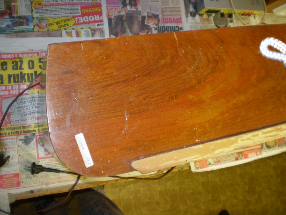

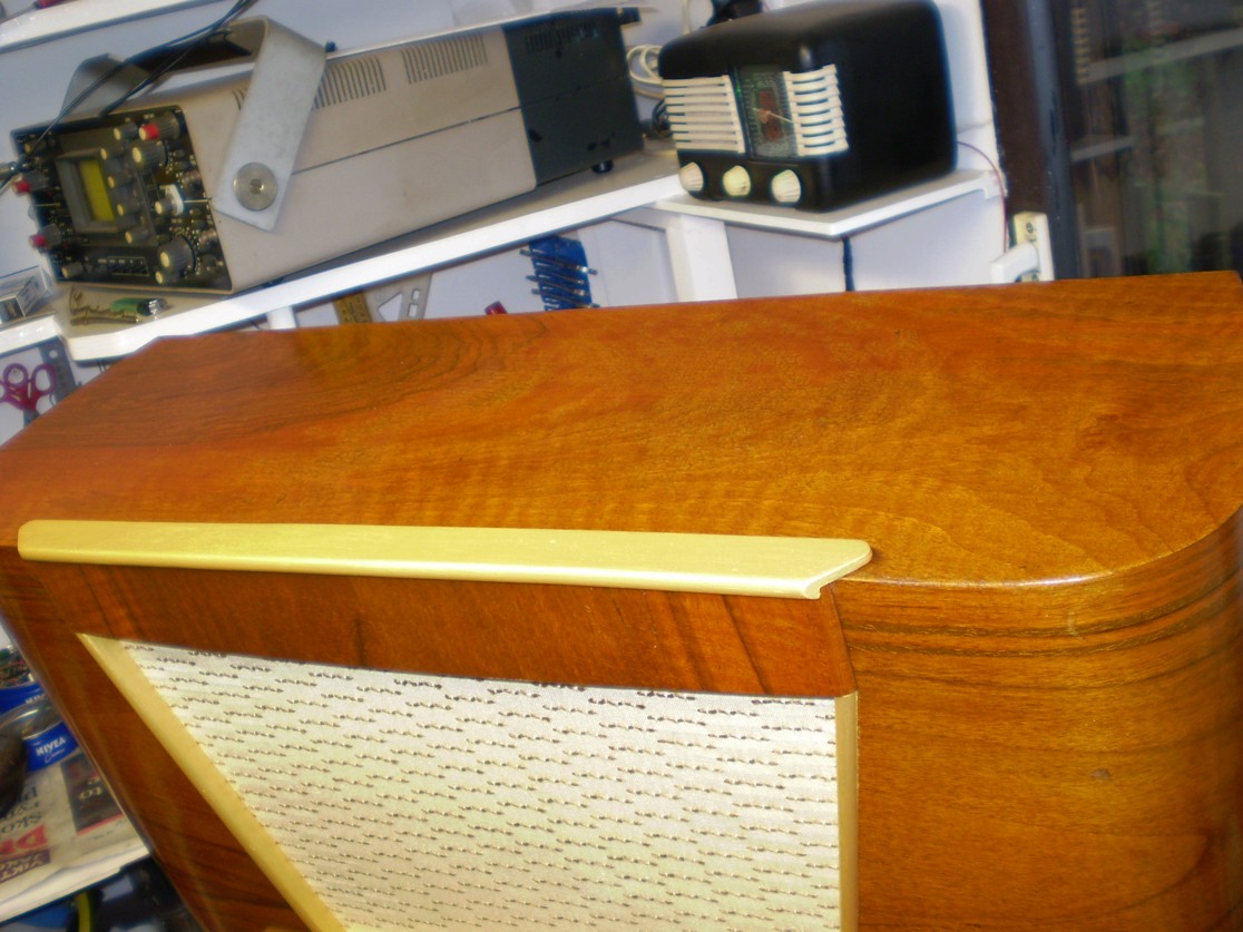

Lak jsem "vylepšil " již dříve popsanou metodou rozmytí lihem a napuštění roztokem včelího vosku se silik. olejem v benzínu .

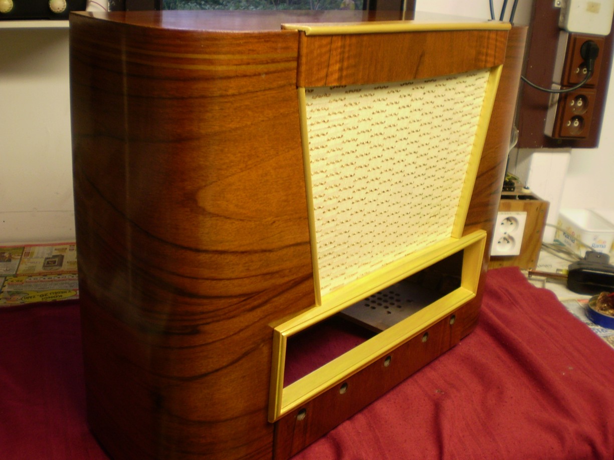

Milan155, super práce, kobouk dolů před takovou machrovinou
Tak to s tím brokátem je fakt paráda, tady je výhoda, že brokát nemá dírky jako třeba Máj 623A

Tak to tedy koukám.Netušil jsem že je vůbec možné takto vyčistit brokát! I skříň vypadá moc pěkně.

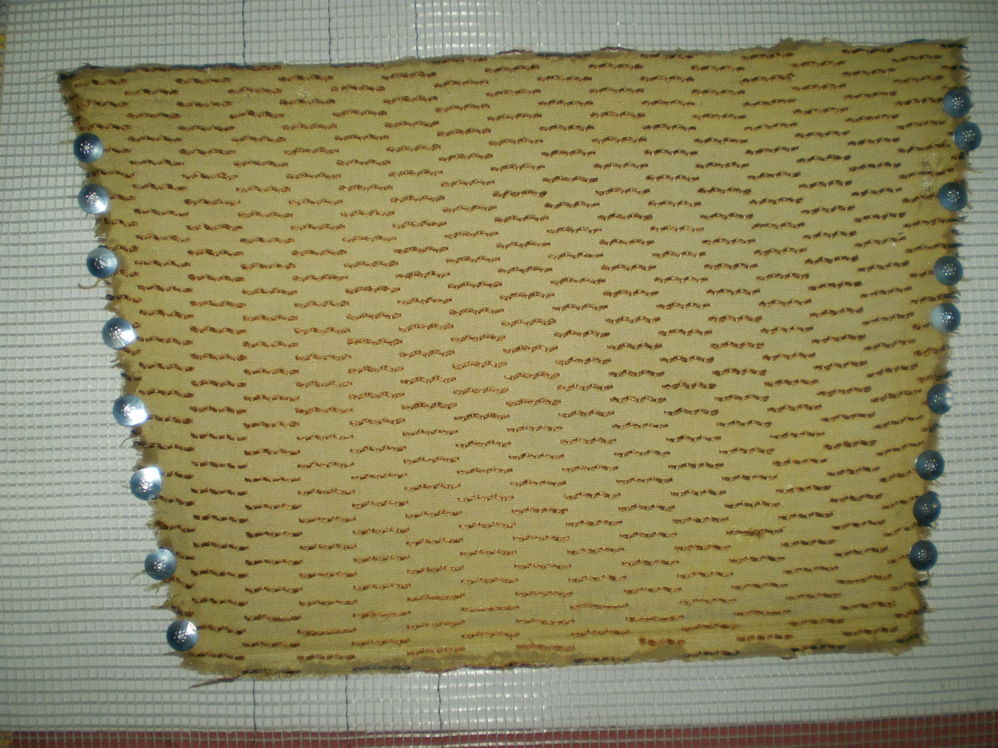

No popravdě , měl jsem docela kliku, že ty fleky nakonec zmizely . Bez sundání brokátu z ozvučnice by byla vzhledem k množství klihu šance nulová , spíš by se to zhoršilo. Možná pro zájemce, čím a jak jsem to čistil - udělal jsem si nejdříve na kraji zkoušky .
1. Odlepení zahnutých okrajů brokátu (vodou) , po srovnání a zaschnutí penetrace okrajů cca 5 mm oboustranně naředěným Chemoprenem ( takto bych se snažil ošetřit i případné otvory ). Chemopren je vidět, musí to být jen tam, kde to něco zakryje . Zpevněné kraje dovolují napínání , nepáře se to.
2. Druhý den po vyschnutí krajů odlepení brokátu z celé desky. Studená voda , pomalu nechat provlhnout, více drží
v lepidle ty vodorovné provázky, takže přidat vodu a nespěchat, netrhat .
Sejmutá látka přemístěna na kus perlinky rubem dolů a vymývána oboustranně dočista od klihu studenou sprchou. Stále je to na tuhé perlince, žádné ždímání, kroucení apod.
3. Posyp Persilem , rozetření na mokré látce jemným plochým štětcem ve směru vodorovných provázků . Po cca
2 hod. znovu oboustranný proplach studenou vodou , stále to leží na té perlince . Výsledek - klih pryč, hnědá močkaz kouře, kuchně atd ., flek se ani nehnul.
4.Potravinářská kyselina citronová ( balení 100g cca 13,- Kč) , 2 vrchovaté lžíce rozpustit ve 2 dl studené vody ,
štětcem vetřít po směru provázků do mokré látky , dělal jsem to ve vaně , perlinka s látkou položena na kusu folie, abych náhodu "nevyčistil" také vanu od smaltu
. Ponecháno cca 1/2 h , oboustranný proplach studenou sprchou, stále je to na perlince, žádné ždímání . Výsledek - zmizela většina fleku , zřejmě uhličitany , tmavé kontury fleku zůstaly.
5. SAVO roztok cca 1 ku 4 se studenou vodou , vetřeno štětcem do mokré látky , už při vtírání kontury fleku mizí,
do cca 30s oboustranný proplach studenou vodou . Nenechávat déle , odbarvuje a ničí vlákna !
6. Vetřeno cca 0,05l vodou naředěné běžné aviváže .
7. Přemístěno odkapané na perlince do dílny na kus silné čisté lepenky a napnuto napínáčky a špendlíky viz obrázek, na krajích ty flíčky je ztužící Chemopren . Změřeno , bohužel sražení je významné a nepokrylo by desku . Postupně za vlhka došponováváno , asi 5x , suché vlhčeno rozprašovačem vodou , až byl rozměr dostatečný . Perlinka je výhodná vzhledem k rastru, takže lze látku šponovat do rovného tvaru co se týče vzorů.
8. Po uschnutí otočeno na perlince a vyšponováno . Ozvučnice byla po odlepení zbavena klihu kartáčkem a vodou a usušena pod zátěží, aby se nezkroutila . Je pravděpodobné , že kdyby byla z překližky, bude se muset dolepit a srovnat, tady to třeba nebylo. Ozvučnice po usušení napuštěna ze strany látky 2x ředěným bezbarvým Lazurolem , aby z ní něco nepřelezlo do vlhké látky.
9. Suchá našponovaná látka rubem nahoru jemně navlhčena vodou , mezitím natřena ozvučnice Herkulesem
(aby to šlo třeba někdy vodou ještě odmočit) a položena natřenou stranou na látku, zatíženo . Podklad by měl být měkčí , pod lepenkou několikeré noviny, aby to sedlo. Po uschnutí druhý den dolepeny uzoučké zahnuté kraje Chemoprenem na bocích desky .
Je třeba si hlídat stále rozměry s to , aby napínáčky a špendlíky nevadily ozvučnici při lepení , samozřejmě polohu, vyzkoušet ještě bez lepidla a udělat si na perlince značky .
Tak ať se daří, za případné zničené brokáty záruku nepřejímám

Tak tedy - klobouk dolů, nádherný výsledek. Jenom u dvou věcí jsem se zarazil. Za prvé u té aplikaci Sava. Mnohokrát jsem se přesvědčil, co Savo dovede, asi bych si netroufl použít ho na čištění nenahraditelného brokátu. Za druhé nad tím nátěrem ozvučnice Lazurolem v kombinaci s Herkulesem. Lazurol je v podstatě syntetická barva, která proniká do pórů dřeva a ucpává je, zatímco Herkules je disperzní lepidlo. Obával bych se, že látka nebude držet.
Velmi oceňuji ten nápad s penetrací okrajů látky Chemoprénem. Až bude příležitost, vyzkouším.

Lazurol V1302, co mám v plechovce , je akrylátový disperzní bezbarvý lak ředitelný vodou . Takže se s Herkulesem a jinými disperzními lepidly na dřevo snáší dobře , ředím to na napouštění tak 1:1 s vodou, i po dvojím nátěru je vrstvička nepatrná . Lze na něj bez problémů po dokonalém vyschnutí a stržení "chlupů" natírat i syntetický bezbarvý lak S1002 a nemusí se tak "smrdět" s acetonovým napouštědlem. Vrchní nátěr s ním nelze ale dělat štětcem , tahy jsou vidět.
Co se týče SAVA , každý ví , co to dokáže , mizí barvy a vlákna, chlupy štětců atd. Na nějakou starou chatrnou látku bych si to také netroufl použít , tahle byla slušná a navíc jsem na zmuchlaném odstřižku nahňácaném na rohu ozvučnice působení vyzkoušel . A také čas působení - 30 s max . Nakonec je to vždy těžká volba , flek jako byl ten můj se nějakým šmrdlátkem nikdy neodstraní a s ním je krásná bedna tak hnusná, že se na to dívat nedá . A kdepak se dá sehnat aspoň přibližný brokát ? U té Holanďanky , ale bohužel důchody jsou české

Děkuji za vysvětlení, doma mám zbytek Lazurolu S 1023, který je syntetický. Nenapadlo mne, že existuje ještě jiný Lazurol, vodou ředitelný. Ať se daří!

Dobrá metoda, pěkná práce. Já jsem zatím používal odstraňovač skvrn ve spreji, ten taky vyčistí ledacos, ale zdá se mi, že látka potom ztratí lesk a trochu zežloutne. S tím flekem by asi stejně nehnul, doteď jsem si myslel, že tyhle zateklé fleky jsou neodstranitelné. Je zajímavé, že se to i při použití studené vody tak srazilo. Rozhodně je povzbudivé, že i tak zničený brokát se dá krásně vyčistit.
Jinak rozpustit Herkules a podobná lepidla je dost problematické, pod vodou to sice nakonec povolí, trvá to ale dost dlouho a ozvučnice by to asi nepřežila. Pavel Boudný mi poradil kancelářské škrobové lepidlo v tyčince, to prý jde povolit snadno. Ještě jsem to ale nezkoušel.
