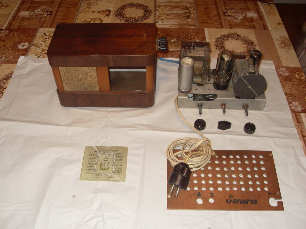

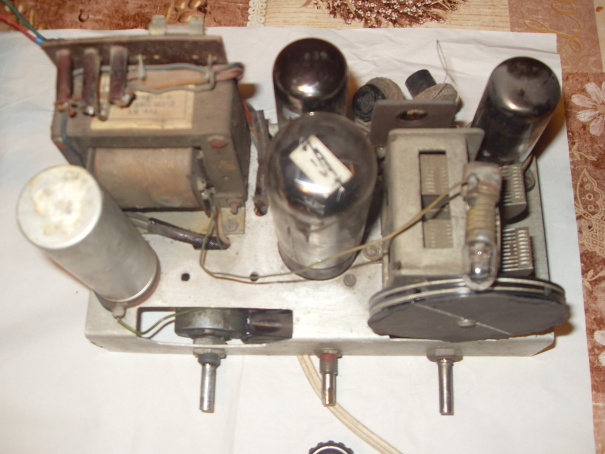

Chtěl bych se zeptat pánů kolegů, jestli někdo nemá schéma ke stavebnici Sonora, eventl. neví, kde bylo zveřejněno. Nějaká zmínka je na radiohistorii, jinak nic.

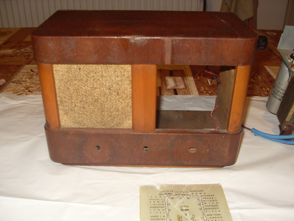

Pozor, nejedná se o přijímač Sonora dvoulampovka, předchůdce Sonorety, ale o superhet s plnohodnotným síťovým trafem, osazený ECH21, EBL21, AZ11. Nejsem si jistý, jestli osazení je původní, na přístroji jsou patrné stopy přebastlování. Reproduktor a výstupní trafo chybí, stupnice je rozbitá, ale odpovídá té na radiohistorii s nápisem Sonora SUPER. Skřínka je dřevěná, buď malosériová nebo kusově vyrobená, velmi hezky truhlářsky provedená. Nikdy jsem takovou v praxi ani na obrázku neviděl. Rozměry bez knoflíků cca 223 x 157 x 120 mm. Zadní stěna z překližky s ručně malovaným napisem Sonora.

Škoda, že chybí fotka. Takto bych tipoval (podle osazení), že je to amatérská stavba přijímače T254E, kde je použita stupnice Sonora, která se dala koupit jako náhradní díl a skříň byla amatérsky vyrobena. Dále jsou méně známé přijímače z této doby které se dodávaly jako stavebnice - Úderník, avšak tam je v originálu použito U 21...

Fotku sem rád dám, ale nevím, jak ji vložit. Po stisknutí tlačíka "image" se žádné dialogové okno neotvírá. Budu vděčen za radu.
T254E to asi nebude, má to jen 3 elektronky, jedna ECH21 schází, nehledě na úplně jinou mechanickou konstrukci.

A je to určitě superhet ? Ne, že by nebylo možné postavit s jednou ECH a EBL reflexní superhet, ale má to již své obtíže a stavebnice by to určitě nebyla, rozhodně pak ne pro začínající radioamatéry. Superhet s ECH a ECL ovšem řady 11 funguje obstojně. Spíš by se mohlo jednat o dvouokruhový přímozesilující přijímač, na způsob Triodyn, nebo vylepšenou dvojku na způsob Dipenton.

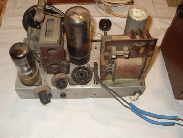

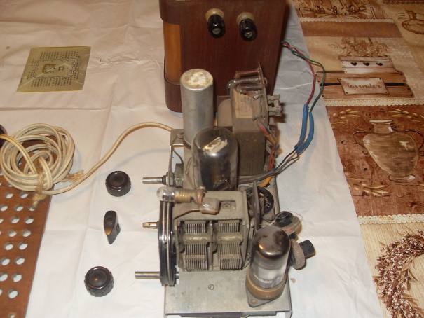

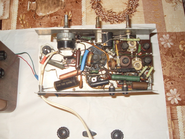

Přesně takto uvažuji. Má to ovšem duál a dvě vstupní a dvě oscilátorové cívky, nad šasi jakýsi mf filtr a la Romance, ovšem bez krytu a vypadanými cívkami. Není tam žádný promněnný zpětnovazební kondezátor, takže asi opravdu reflex bez zpětné vazby. Ovšem jak jsou ty elektronky zapojeny, nemám zatím představu, to lze zjistit jedině reverzním inženýrstvím, do kterého se mi příliš nechce, protože rádio je jednak velmi nepřehledně zapojeno, druhak je dost nepříjemně cítit, řekl bych, zatuchlou prádelní skříní. Na druhém obrázku je vidět bastl úpravu - nakřivo umístěné humpolácké přístrojové svorky, na které je přiveden vývod na výstupní trafo.

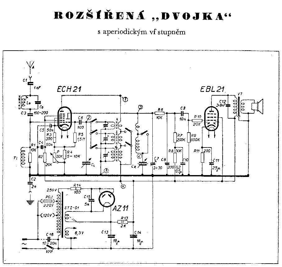

Zdravím, to superhet není ani náhodou, ale může to být něco jako tohleto.

Tohle zapojení by se mi tedy líbilo
. Jenomže, jak píšu, má to duál, nemá to reakční kond, je tam jakási mefka bez krytu. Asi nezbyde nic jiného, než to překreslit.

Docela pravděpodobný by byl superhet, osazený 2X ECH21.
Re: Stavebnice SONORA
Ano, super 2xECH21 to by skutečně mohl být. Ani zpětná vazba v mf není nutná, pokud se od přijímače žádá jen reprodukce silných stanic. Schéma je v čas. Elektronik 8/1951 strana 194. Jinak kompletně amatérská stavba, skříňka je zmenšenina Tungsram 444.

Aha, takže ta EBL21, co se mi podařilo rozbít, tam možná ani nepatřila. V tom případě opravdu nezbývá než se to pokusit překreslit a vzít si k tomu na pomoc Elektronik 8/1951.
Ještě jsem si vzpomněl, že jsem kdysi kdesi viděl schéma, kde samotná heptoda ECH21 sloužila jako kmitající směšovač, trioda pak jako reflexní stupeň mf + nf, dioda EBL21 jako detektor a pentoda samozřejmě klasicky jako nf koncový stupeň.
