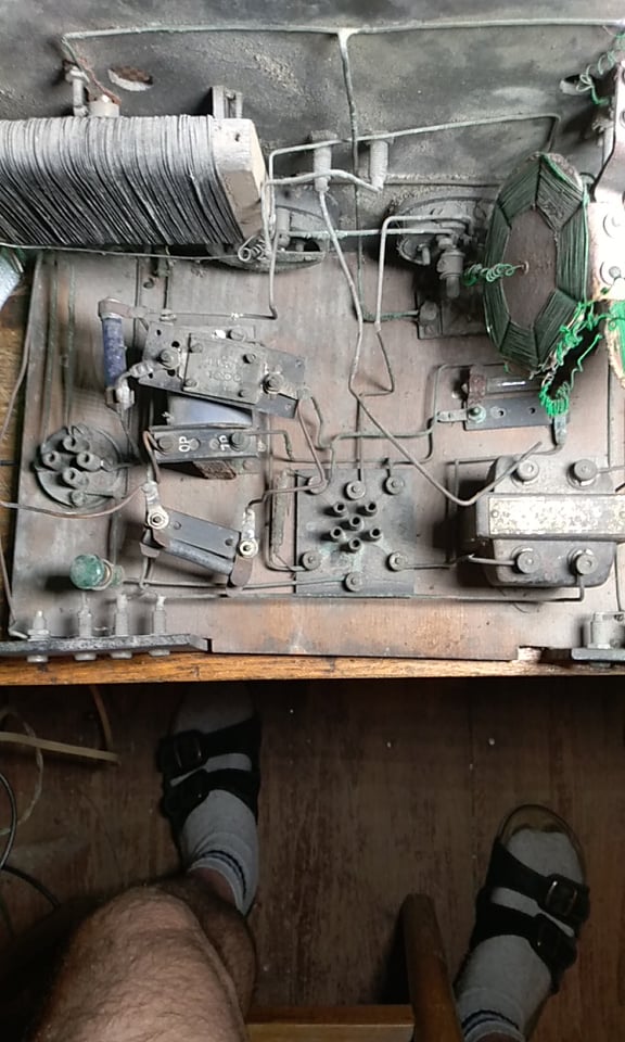

mohl by mi někdo poradit s osazením elektronek

Odkud ta věc pochází? Je z Čech nebo ze zahraničí. S podobnou paticí jsem se setkal u některých anglických elektronek. V českých přijímačích jsem ji doposud neviděl.

Bylo to nalezeno u nás někde v hospodě všude na součástkách je napsáno RADIETA a LIDORADIO

Elektronky s šestikolíkovou paticí vyrábělo pár výrobců kolem r. 1933 velice krátkou dobu. Je problém zjistit vyráběné typy, natož tu pravou skutečně sehnat. Naštěstí se obvykle dají snadno nahradit obvyklými pětikolíkovými - jestli to tedy chcete zprovoznit. V té době už výrobci montovali rádia na plechová šasi. Váš přístroj je buď modernizovaný starší, nebo stavebnice. Nejlépe bude namalovat si podle skutečnosti schema. Pak posoudíte, co chybí a čím to stylově nahradit.

máte moc hezký a cenný úlovek, vše tak z cca 1925.
V radioamatéru č. 4 z 1925 je popsáno jako novinka rádio Kramolin s "tajuplnými" elektronkami Pentatron s 6 nožkami.
To se prodávalo na aukci (ještě je vidět):
https://aukro.cz/prijimac-pentatron-app ... 6958443913
V něm je použita elektronka Kramolin Pentatron VT126 TKD (dvojitá bateriová trioda).
Hádám, že si jej někdo amatérsky stavěl, možná i ze stavebnice.
R.B
PS: že by spíše (dle fotografie v Radioamatéru a stáří součástek v nalezeném rádiu) tato VT123:
https://www.radiomuseum.org/tubes/tube_vt123.html
https://www.hupse.eu/radio/tubes/VT123.htm
Naposledy upravil(a) tsf1918 dne 04.10. 2020, 10:40, celkem upraveno 1 x.

Tak tahle elektronka mne nenapadla. Nicméně, pokud by tam původně byla, je to stejně průšvih jako barák, protože je nesmírně vzácná a pokud se někde objeví, bývá její cena velmi vysoká. Takže Vám asi stejně nezbyde jiná cesta než citlivá a vratná přestavba na lampy lépe sehnatelné. Přeji mnoho úspěchů při navracení přístroje do života.

Promiňte - nedávno jsem zápasil s šestinožičkovými nepřímo žhavenými elektronkami v rádiu Ingelen. Zmiňovaná lampa Kramolin je opravdu pravděpodobnější. Její použití je popsáno v Radioamatéru na str. 125, odkaz http://www.jvproject.cz/Radioamater/Rad ... r_1926.pdf
