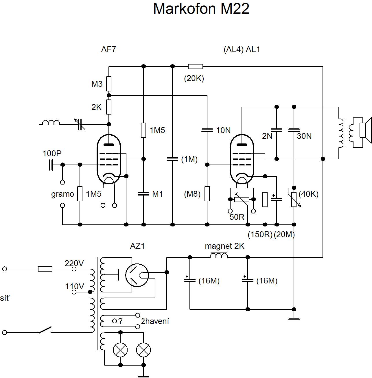

Tak jsem se po nějaké době opět dostal k tomuto rádiu a nakreslil schéma (zatím bez vstupní části). Součástky s hodnotami v závorkách nejsou původní, kromě katodového odporu 150R, tím si nejsem jist, je zn. Always a je dost starý. Nemá prosím někdo toto rádio a byl by ochoten udělat foto spodku šasi s méně zbastleným koncovým stupněm nebo napsat jak je zapojený? Jedná se mi hlavně o to, jak bylo řešené záporné předpětí pro AL1. Je také odpojený jeden vývod z trafa, který se tváří jako střed žhavení. Schéma přikládám v příloze, foto rádia zde: http://vojcek87.rajce.idnes.cz/Markofon_M22/

Rádio nemám, ale zapojení konce s AL1 bude stejné jako v Mikrofoně 206. http://www.radiojournal.cz/servisaky/sn19.pdf
Osobně bych nechal v rádiu AL4, je to dobová úprava.

Ano, zapojení bude nejspíš podobné MK206, možná ale taky jako MK304, to je právě to co nevím a co se nedá odvodit z toho co v rádiu zůstalo. Nicméně jsem rádio oživil ve stávajícím zapojení a hraje moc pěkně, hlavně odlaďovač je velmi účinný a dokáže odstranit rušení na SV, které často znemožňuje rozumný poslech. Elektronku AL1 bych tam zase rád vrátil, přece jen to bude blíž originálu.
