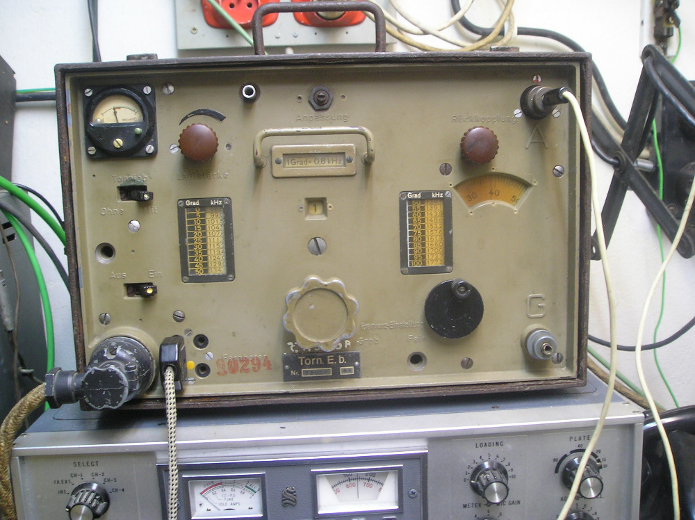

jsem přidal obrázky restaurovaného přijimače Torn.E.b v provedení firmy Mende, podle zřetelného data na vnitřním boku NF dílu rok výroby 1944.
Nálezový stav - přístroj kompletní, leč zatopený vodou. Nalezeno v kontejneru v hromadě bordelu z vyklízeného sklepa, tam se podle dělníků válel pod hromadou uhlí.
Foto nálezového stavu nemám (tenkrát ještě nebyly digi foťáky), ale obrázek si lze udělat z pohledu dovnitř skříňky přijimače; tu jsem úmyslně nerestauroval, pouze zakonservoval proti možné postupující korosi.
Přístroj byl zhruba očištěn tlakovou vodou ze zahradní hadice, vnitřek pak odbahněn úzkým ostrým vodním paprskem (injekční jehla a tlaková voda z vodovodu).
Vysoušení napřed na slunci, později ve vakuu, celkově cca 3 měsíce. Využit historický autokláv a rotační vývěva Gast.
Zatuhlé šroubové spoje byly uvolňovány trpělivou prací a vibračním/příklepovým šroubovákem za spolupůsobení petroleje, nafty a různých "vlezlých" olejů. To, co nešlo povolit, či nebylo třeba bezpodmínečně rozebírat (nosné destičky se souřástkami) jsem nechal být. Vykorodované díry a stržené závity v hořčíkové kostře renovovány vetknutými závitovými spirálkami. Naštěstí toho moc nebylo.
Povrchová korose odstraňována bronzovým kartáčkem a srovnáváním/oškrabáváním (mikro)špachtlí.
Kouty a nepřístupná místa čištěny rotačním zubařským kartáčkem a podobným zubařským náčiním.
Místní hluboká (důlková) korose ošetřena svousložkovým polyesterovým tmelem, plněným práškovým hliníkem. Začištěno a zatřrno korekčním štětečkem celoxovou stříbřenkou.
Ošetřený, srovnaný a očištěný panel nastříkán syntetickým lakem fy. Düfa RAL 7016 Anthrazitgrau - Seidenmattlack pomocí nízkotlaké stříkací pistole. Chybějící popisky a typový štítek vyrobeny leptáním (fotochemickou maskou z transparentní předlohy) a uměle zestárnuty (patinování, nové štítky působily nepřirozeně).
Konservace/impregnace originálním juchtovým olejem ze 20. let minulého století. Takže vnitřek přístroje má i tu správnou "inkurantní" vůni.
Veškeré součástky (odporníky, kondensátory, cívky, transformátory atd) jsou originální a funkční, celý přístroj je plně provozuschopný.
A mašinka šlape báječně a naprosto spolehlivě - jedna radost.

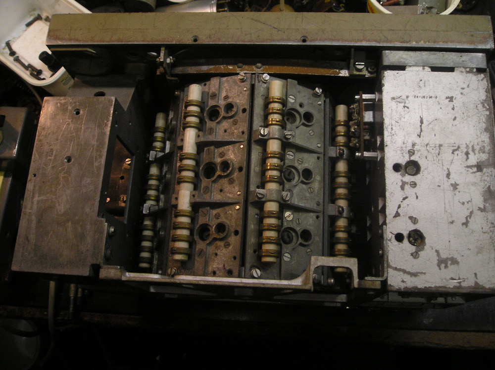

Dostal jsem od kolegy téměř celovrak zetalového Torna (1944), přesněji dočista dočista oholené chassis, navíc částečně (prasácky) rozvrtané po bastlířské přestavbě na superhet pro amatérská pásma. Umanul jsem si, že tu zoufalost vzkřísím do podoby originálu a dost velký kus práce (asi tak desetinu) už mám za sebou.
Jsou ale některé věci, kterých opětovná výroba je dost obtížná. Takže než se pustím do takové práce, mám dotaz; nemá někdo z vás 2 kusy dlouhých kontaktních per pro karusel?
Ten bastlíř prznitel je totiž bůhvíproč demontoval a zahodil
Vše ostatní dokážu vyrobit/zkopírovat, ale zrovna tahle věc je poměrně zapeklitá.
Ještě mi zbývá odlít z eprosinu čtyřzdířku pro sluchátka a z hliníkoepoxidu vaničku pro kondensátory VF filtru (takový ten trčící bazmek na NF dílu, co zkrz něj prochází hotní upevňovací šroub), a už jen další drobný detail - nově navinout úplně všechny cívky v karuselu, snad kromě rozsahu 1 a 4, které naštěstí mám.
Pak už to jen oživit a sladit - a další aparát bude vyrván smrti ze chřtánu.
(A vyrobit na to nakonec i nějakou šikovnou bednu, protože orig prázdná bedna od Torna už bude nesehnatelná...)
![Smutný :(](./images/smilies/icon_e_sad.gif)
Tož tak asi,
mějte se, lidi, fajn.

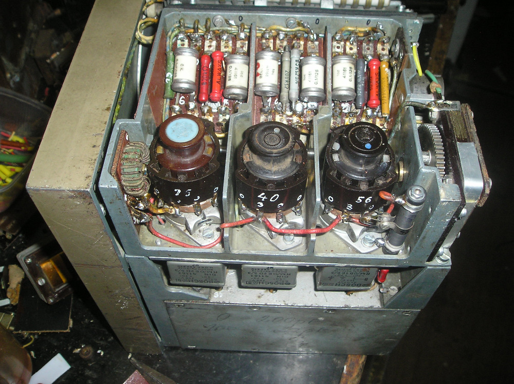

Zetalový Torn.E.b - vzkříšení mrtvoly
Pokračování předešlého:
Co pomáhá, to je možnost porovnání s originálem, který jsem kvůli tomu rozebral. Zkopíroval jsem zejména poničenou tabulku frekvencí na karuselu - a také porovnávám drátovačku i rozložení součástek.
Chybějící část převodu zpětné vazby (to menší, náhonové ozubené kolečko) jsem zkopíroval do lukoprenu a odlil z hliníkoepoxidu i eprosinu, uvidím, co se lépe osvědčí. Jako odlitek vznikl i napájecí pětikolíkový samec. Ladicí knoflík jsem vysoustružil z kusu železné příruby, destičky součástek nastříhal z hadrobakelitového pertinaxu a osadil dobově odpovídajícími pájecími kontakty, vyhrabal nasyslenou veteš (kondensátory, odpory, dobově odpovídající dráty z rozebraných vraků atd) a osadil to vše do vybrakovaného chassis, už s dvousložkovým polyesterovým tmelem vyspravenou veškerou bastlířskou rozvrtaninou.
Hodně mi pomohli kolegové (objímky elektronek, kontaktní pera, kondensátor zpětné vazby, výstupní trafo, čtyřzdířka sluchátek a materiál pro výrobu nových cívkových sad do karuselu...), čímžto jim ještě jednou velice děkuji.
Dokončil jsem tedy drátovačku, propískal všechna propojení (podle čísel ze schematu, moc užitečná věc!), odstranil něco málo chybných či chybělících spojů... a měl jsem tolik drzosti, že jsem do toho pustil elektriku.
A ONA TA POTVORA FUNGUJE!
Zatím teda jen na jediném kompletním a nerozvrtaném dlouhovlnném rozsahu číslo 1, ale to pro začátek úplně stačí.
Takže k plné spokojenosti už chybí jen směšná maličkost, totiž restaurovat úplně všechny zbývající sekce karuselu, tedy vypočítat, namotat, změřit a provozně ověřit optimální umístění odboček u nějakých 21 cívek, a to včetně jejich mechanického provedení a upevnění do karuselových sekcí. A pak spáchat plausibilně vyhlížející bedýnku a na soustruhu vytočit ty dlouhé upevňovací šrouby a odpovídající úchyty... no nakonec nějaká práce s tím ještě asi bude.
Jak najdu chvilku času, dám zde do alba sadu fotek, zachycujících zmrtvýchvstání dalšího bědného vraku.

Fotky z renovace vloženy do alba:
gallery/album.php?album_id=71
Přístroj funguje, odzkoušen rozsah 1 a rozsah 8, tedy funkce na nejnižších (100KHz) i nejvyšších (7MHz) kmitočtech, je stabilní, vazba nasazuje hladce, citlivost dobrá.
Takže teď postupně namotat cívky a oživit ostatní rozsahy... joj to bude švanda!
Zde prosím na začátku totálně oholené chassis: Takto chassis postupně plněno dobovou bižuterií: a zde výsledek; fungující, zmrtvýchvstalý přístroj:
