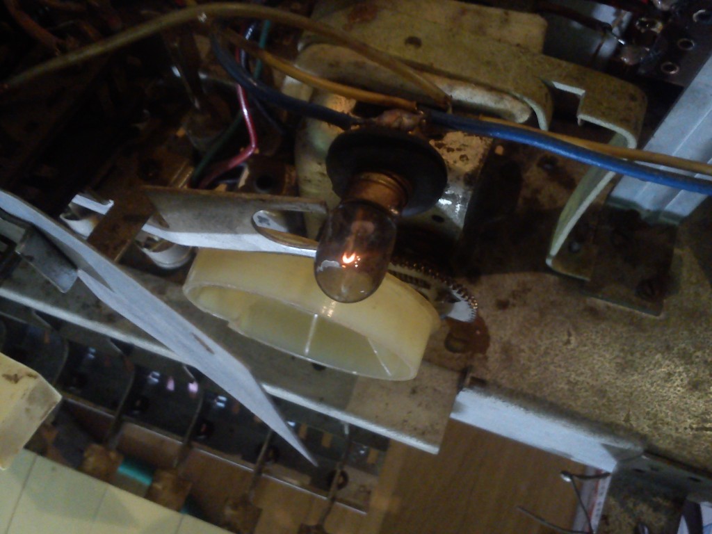

no fotky mojej tesly: 352351 no už som všetko asi 10x prešiel ale nevidím kde to robí skrat :/

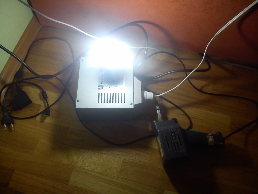

no keď odpojím od usmerňovača + tak žiarovky stupnice iba žhavia a elektrónky vôbec nič. keď odpojím aj - tak žiarovka v sérii svieti ale svietia žiarovky stupnice keď priložím merak tak som mal niejakých 160V jednosmerných myslím na + A - asi preto lebo v sérii je žiarovka a keď priložím ešte raz ale na striedavý tak tam nameram 360V to je niejaká hovadina nie ? ako môžem namerať po usmernení zo stridavého prúdu na jednosmerný striedavý prúd ? asi najskôr bude chyba v usmerňovači či ?

no neviem ako to premerám :D som začiatočnýk ale zajtra kúpim nový ( par centov) a dúfam že to už šlapať bude mám nervy lebo ak dáte do skrinky takú žiarovku http://www.swsd.sk/img.asp?stiid=135168 tak vam to bude svietiť keď odpajkujete žhavení L34 od usmerňovača a L33 od žiaroviek stupnice už som si myslel že vyhodím trafo ale neviem čo ma to napadlo a dal som tam starú dobrú klasickú žiarovku a keď mám odpojený L33 a L34 tak mi už nesvieti :)) čiže používajte staré klasiky žiadné nové úsporné žiarivky.

JOCO: To nejspíše nebude tím.. jesli sem to dobře pochopil tak záleží na watáži žárovky... správně by měla být cca 1,5 - 2 násobek spotřeby radia... ECHO má příkon 50W proto 60W žárovka.. jesli tam dáš žerovku s jinou watáží bude to fungovat jinak resp. v tvém případě ti nic neukáže.

problém mám v usmerňovači. L33 mám zapojené a žiarovečky mi svietia veľka žiarovka v sérii mi nesvieti keď zapojím L3
4 iba do usmeňovača zaťiaľ bez + a - tak mi svieti v sérii žiarovka nie však na plný výkon ale svieti čiže uvidíme po výmene usmerňovača čo to urobí neviete aký presný typ mám kúpiť aby som to zas neodpalil ? :D
