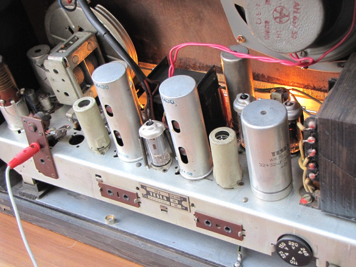

To rádio dokonce hrálo, EM 11 svítila, ale při vracení chassis do skříně se musel někde pohnout vodič a od té doby mi svítí zkoušečka na kostře, jakmile jsem to zjistil okamžitě jsem odpojil EM 11 od rádia a začal to řešit. Zjistil jsem, že R4 jiskřil jedním přívodem o kostru, ten jsem obalil bužirkou, potom jsem změřil síťové trafo, nemá-li zkrat na kostru některý z vodičů, neměl, ani spínač. Dříve trafo bručelo když bylo v provozu, teď NE. Žárovečky svítí. Ta zkoušečka mi svítí úplně všude. Jsem bezradný! JSEM RÁD ZA KAŽDOU RADU! MOC DĚKUJI.

Zkoušečka JAKÁ?? Doufám, že ne šroubováková fázovka, to je skutečně super měření. Jaká je přívodní šňůra? 2 nebo 3 vodičová? Jaké se naměří napětí mezi kostrou (šasím) a zemí? Jaký je odběr ze sítě? Atd......

Ano zkoušečka byla šroubovákovál na fázi, šňůra je nová dvoužilná. Odběr ze sítí je klasika 230 V .

Svícení doutnavky u zkoušečky - záleží na tom, zda svítí stejně nebo méně. Pokud svítí menším jasem v obou polohách vidličky, může to být v pořádku a dělají to vlastně všechny přístroje s dvoužilovou šňůrou. V podstatě je na kostře poloviční napětí sítě přenesené kapacitou mezi vinutím trafa, ale protože je ta kapacita malá, je malý i protékající proud. Může ale stačit na rozsvícení doutnavky. V každém případě je nutné podezřelé rádio důkladně proměřit, jde (nejen) o ústa. Ukáže mezi síťovým kabelem a kostrou nějaký svod ohmmetr? Ideální by byl měřič izolačního odporu, ale ten má doma málokdo. Pokud máš nějaký zdroj stejnosměrného anodového napětí, zkus ho zapojit mezi síťovou šňůru a kostru přes doutnavku.

Je normální že na spodním a středním vývodu sekundárního vynutí síťového transformátoru naměřím s kostrou 0 Ohmů?

A jaké je to sekundární vinutí žhavící nebo anodové ?
Re: POPULÁR 521A
Na sekundáru má střed pouze anodové, pokud se dívám dobře.
Odpojit dekuplační C40(6k4), asi bude probitý, pokud nebude zapojen tak provoz nijak závažně neovlivní. Pozornost odporu R21 a jak se tak dívám, tak velkou pozornost věnovat kablíkům k anodám, nemají zkrat na stínění?
Pochopitelně by to chtělo i přeměřit sekundární vinutí (napětí naprázdno, bez usměrňovačky. Je OK?

Nemyslím napětí ale ODBĚR = kolik mA teče primárem? Pozor, je to práce s životu nebezpečným napětím!!

Já bych raději počkal až autor příspěvku upřesní o které sekundární "vynutí" jde. Pak má cenu radit.
