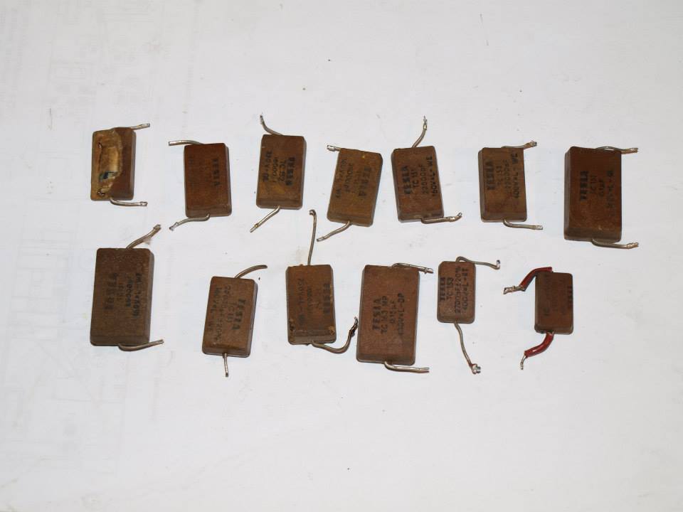

ak som to správne pochopil tieto C62 22k (22nF) C42 10k (10nF) C29 10k (10nF) mám nahradiť za Tesla TC208 ?

Pochopil jsi správně. Jde o stejné hodnoty, ale model TC208, jak uvedl Milan.

tie mám veľmi popraskané aj som si myslel že pôjdu preč :D za všetky tieto mám dať Tesla TC208 ?
