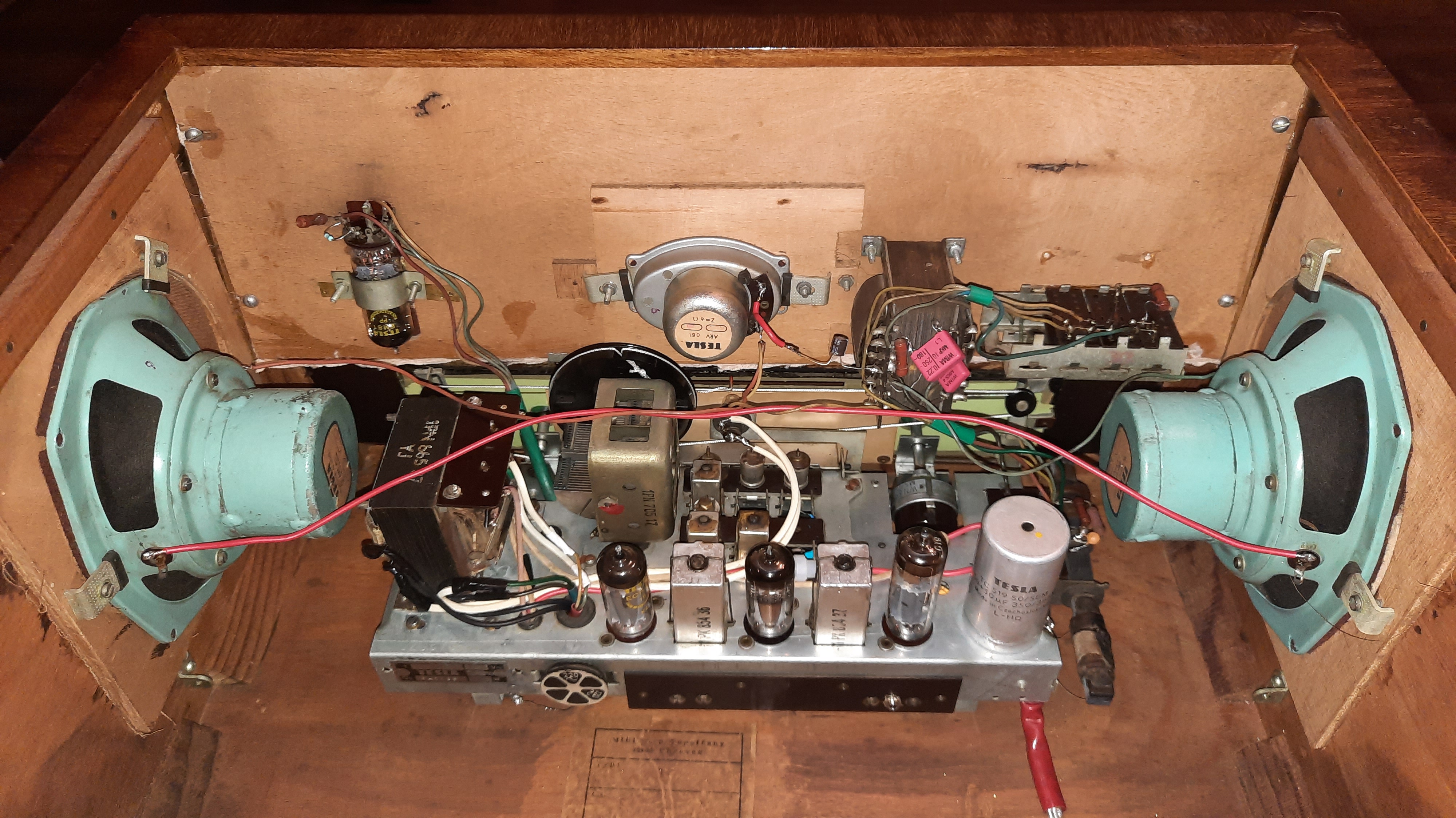

Příspěvek od M.M. » 15.11. 2022, 17:47
Keď mám šasí vybraté, tak to nebrumí, akonáhle ho dám dovnútra začne to hlasno vrčať. V miestach kde som nadpájal vodiče na výstupné trafo (aby som mohol šasí vybrať) som musel odstrániť izoláciu, následne priletovať a provizórne zaizolovať. Keď sa tieto provizórne zaizolované vodiče k sebe priblížia, tak vtedy to hlasno brumí. Skúsim to spraviť poriadne, nie provizórne a uvidíme.

Příspěvek od Milan155 » 15.11. 2022, 18:24
Nepřeházel sis dráty na sek. výstupáku a neudělal sis namísto záporné zpětné vazby kladnou ?

Příspěvek od M.M. » 15.11. 2022, 21:05
Drôty na výstupnom trafe som neprehádzal, ale táto nelogická závada bola priamo na trafe. Dva vývody sa podľa všetkého dotýkali, lebo keď som v tom mieste hýbal vývodmi, tak som ovládal toto vrčanie. Zrejme som ich zatlačil k sebe, keď som tam menil kondenzátory. Ďakujem

Příspěvek od Milan155 » 16.11. 2022, 07:34
Tak hlavně že se to podařilo najít. Jinak to máš moc pěkně vyčistěné , jak to chlapi děláte .... :) .
