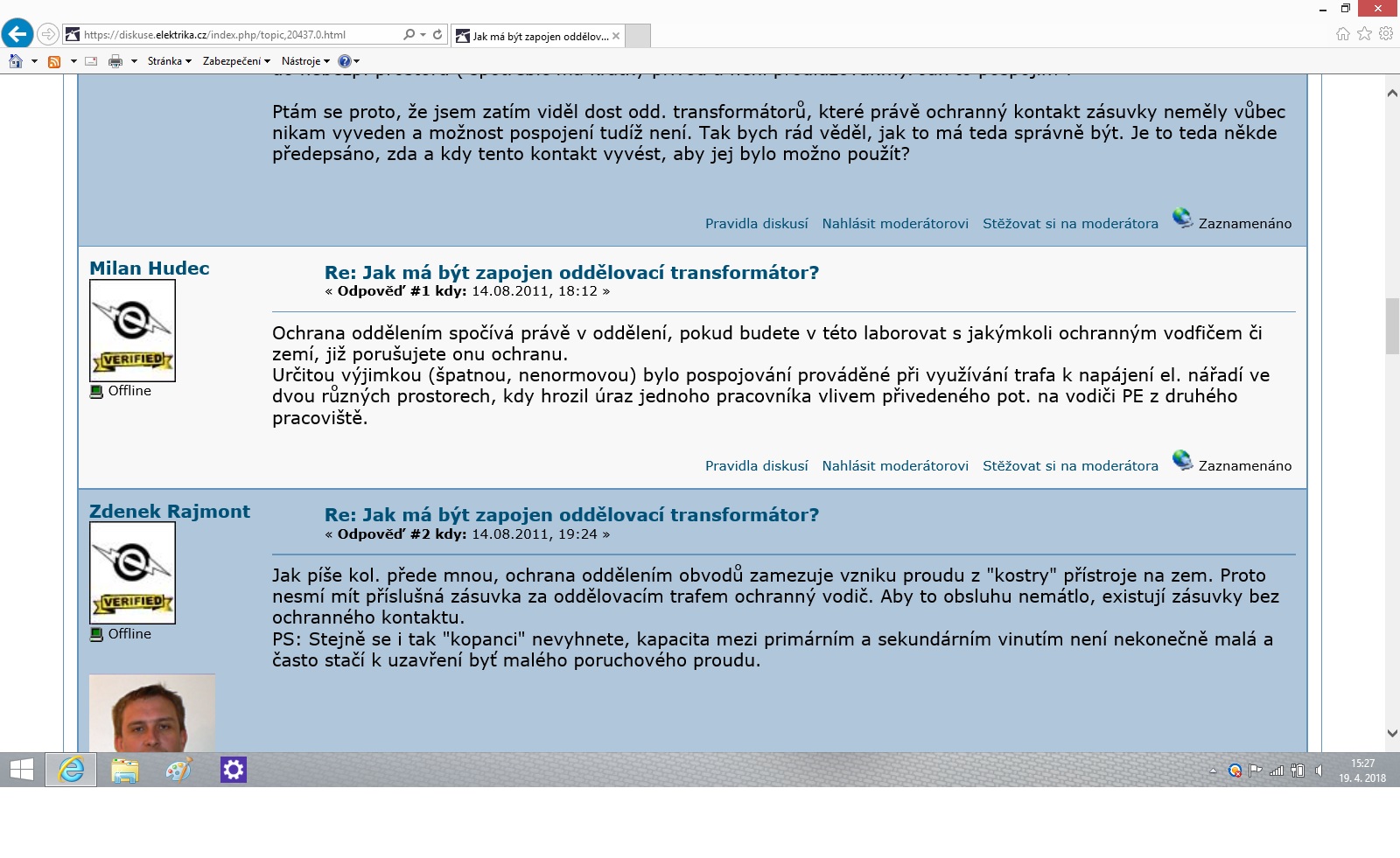

Poštuduj Mezifrekvence ,třeba na Elektrika.cz , viz část v příloze. Není to IT soustava, musel bys hlídat izol.odpor
za oddělením .

no ten kolík tam môže ostať ale nezapojený inak bum , ak niekto nevie čo je ochrana oddeleným obvodom ...... to je základ
