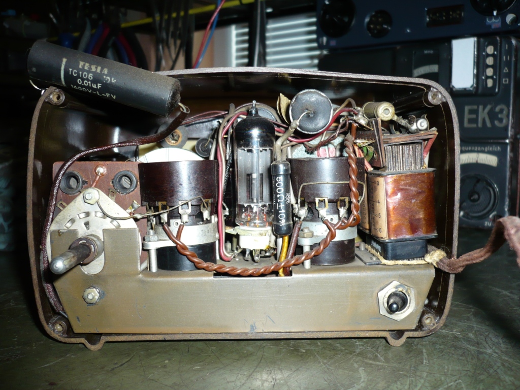

Přidávám k výřadu exemplář co jsem objevil já - osazení 2x RV 12 P 2000 + 6 Z 31. Pokud se dobře dívám tak tahle verze tu zatím nebyla...
