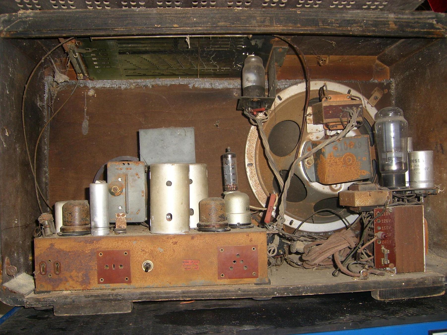

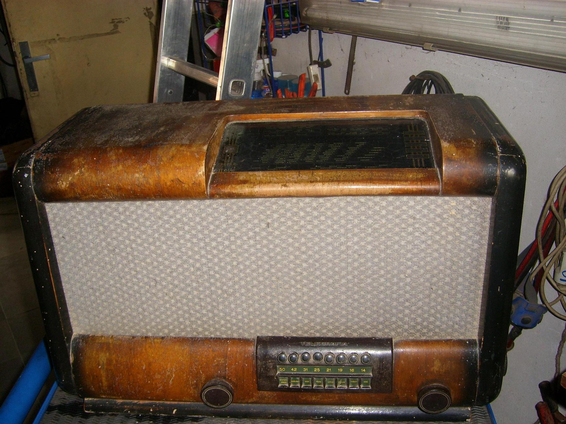

Nepatří to k tématu.ale mám radost dnes mi donesly další rádio a nedalo mi to se nepochlubit.

Příspěvek od Standašlus » 10.04. 2014, 10:32
další foto

Příspěvek od Standašlus » 10.04. 2014, 10:33
A poslední: je tam náhrazená koncová lampa

Lorenz BL40 je osazen elektronkami řady K KK2, KF3, KF3, KBC1, KC3 a KDD1. Je to osmiokruhový superheterodyn se dvěma MF stupni, je mimořádně citlivý. Tento přijímač vlastním, mám ho v excelentním sběratelském stavu. Zcela shodné zapojení má Telegrafia BL40, tyto přijímače byly převážně vyráběny v Pardubicích v letech 1940-42, proto shodné typové označení s Telegrafií. Vyvinuté byly firmou Lorenz. Neštěstím těchto bateriových přijímačů pro nedostatek elektronek a problémys napájením s baterií časté předělání na síťové elektronky a jejich znehodnocení. Rád poskytnu další údaje (fotky)

Příspěvek od Standašlus » 12.04. 2014, 07:12
Dobrý den.Děkuji za nabítku na foto k rádiu Lorenz.Poprosím jestly nevíte jaký lampy patří do obímek za tou červenou lampou(vis druhé foto) jedna objímka je vydět a druhá je za kondenzátorem.Rádio chci zpovozdnit na síť 220V.Pak mám dotaz na odpor vynutí trafa u repra.(nevím jestly je orginál nebo něco dobastlený).Zatím zbírám vědomosti a postřehy a pak se do toho pustím.Děkuji Standa

Příspěvek od Milan » 12.04. 2014, 12:53
O vhodných elektronkách pro současné překopané zapojení tu bylo několikrát napsáno...
Např. můj příspěvek z 07.04. 2014, 11:40, co je tam nejasného ?

Příspěvek od Franta » 12.04. 2014, 12:54
Už mám pocit, že to tady bylo.... Takže ještě jednou jinými slovy: dotaz jaká lampa patří do objímky tam či onde má smysl pouze tehdy, jestliže chceš rádio vrátit do původního stavu.
Což ovšem podle toho, jak tady píšeš, nechceš, ale chceš ho dát do provozu na síť. Z toho logicky plyne, že na otázku jaká lampa patří do té nebo jiné objímky, by mohl nejlépe zodpovědět amatér, který rádio přestavěl. Jenže my nevíme, jestli mu to vůbec fungovalo a co všechno uvnitř změnil, vyházel, vestavěl.... jestli je ta objímka vůbec zapojená a na jakou lampu.
Z toho dále logicky plyne, že "přestavbu" na provoz se sítě, myslíš-li to vážně, musíš začít vyházením celého současného zapojení a začít úplně znovu, podle nějakého plánku.
Nakonec i kdyby se podařilo opatřit všechny původní elektronky řady K, s rekonstrukcí do PŮVODNÍHO stavu bys měl těžké problémy. Takovéto radění na dálku, když radiči nevidí jak to uvnitř ve skutečnosti vypadá (cívková souprava vstupu, oscilátoru, jestli jsou v pořádku MF propusti atd) není moc platné.
Nejlépe bys udělal, kdybys rádio dovezl na nejbližší sběratelské setkání našeho klubu v sobotu 26. dubna do Zlína, kolegové se ti na rádio podívají a navrhnou reálný postup. Tzn., zda má smysl to vráti do původního stavu nebo zprovoznit na siť a jak.
