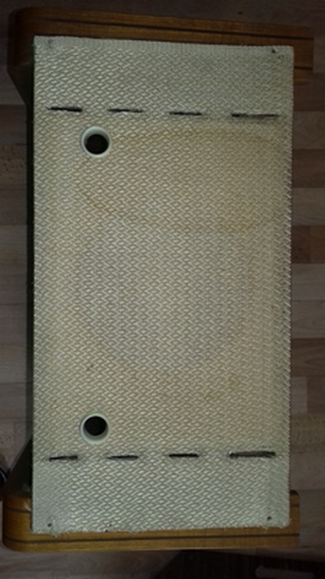

Ahoj, tak jsem udělal tento pokus: hadr musel dolů, to je už jasný a jelikož tam byly různé fleky od pokusů na desce, moc se nechtěly odstranit. Dával jsem mix z Sava a saponátu od oka, taky to moc nezabralo, jen trochu, látka zesvětlala, ale fleky nebo spíš mapy tam byly pořád. Tak jsem tam přidal Vaniš, skvrn a špíny se zbavíš, to bylo zase o fous lepší, ale pořád to nebylo čisté jak bych chtěl. Tak jsem to tam nechal přes noc a ráno už to bylo čisté. Trochu jsem to vyždímal, jen opatrně a ještě sušil v ručníku a pak ještě vlhké jsem to napínal na tu desku, dalo si to říct. Ono totiž dokud je to vlhké, tak je to skoro stejný rozměr, ale jak to usychá, tak to má snahu se srazit. Takže se to musí na desku dávat za mokra a nechat to uchnout na ní. Jen bych upozornil na to, že by chtělo tu desku před tím něčím nabarvit, aby to vhké lepidlo neuvonilo z desky ten bordel, což mi trochu udělalo, moje chyba. Ale vcelku se to povedlo. Tady u Máje je ta látka přehnutá přes boky desky a tam se to dá lepit, používal jsem Herules. Na stranách napříč desky jsem si pomáhal ještě hřebíčky i lepidlem. Postupně jsem to pořád vytahoval do potřebných rozměrů a srovnával, aby to nedělalo vlnky, a vzor byl rovný. Dokud lepidlo nezačne zasychat, tak s tím jde pohybovat a rovnat. Na uchycení vyrovnané látky jsem používal svěrky přes laťku a nechal vyschnout. Nahoře, dole a vpravo na boku je vidět tvaší fleky, které se udělaly po nalepení, ale velikost je v pohodě. Takže pro příště deska musí být čistá, nejlépe něčím nalakovaná, aby nemohla pouštět a lepit co nejvíc na okrajích kde se to skryje. Tady se hodně schová a bude vidět jen trošku. To už nebudu řešit. Takže nějak tak to dopadlo a není to sice úplně ono, ale již je vidět, že to jde. Ale co mě štve jsou ty roztřepené okraje, kde se při neopatrném zacházení můžou uvolňovat nitě, tak na to taky pozor.

hejnej: bohužel jsem zrovna od téhle látky foto neudělal, ale mám fotku té druhé látky, byla v tom opravovaném Máji a ta co je vyčistěná je z jinýho.Právě ta první se hodne roztřepila při praní a není to nic moc. Ale ono je to na pohled stejné, jen fleky byly trohu jinak a méně, než na tomto foto, hlavně bylo vidět ten kruh od repra a na něm fleky, jak jsem se to pokoušel čistit mokrou cestou.

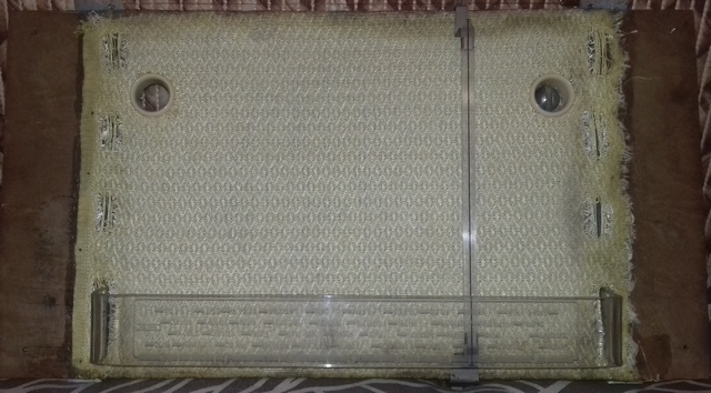

Milane, a jak to zajišťuješ na tom laminu proti sražení ? Viz předchozí brokát z Máje s těmi prostřihy na ty plexisklové svítící oblouky , popř. otvor pro magioko, dírky pro různé lišty, nápisy atp. . Díky za informaci.

Milane155, správně si dal dotaz na toho Máje, zatím tu na to nikdo nereagoval, jen obecně popisují čištění, ale konkrétní vyjádření nedají. Také jsem nezazanamenal, krom narážek na to, že se to rozpadne, nějakou reakci na to foto co jsem sem dal. Škoda, že jsem tu spodní desku nenalakoval, aby to při lepení nezflekatělo. Ono je právě jiné látka bez otvorů a s nimi a k tomu tu nikdo nic nepíše. Nevím také, jak by to Milan a další řešili právě u Máje s jejich metodami. Snad jen kdyby zabralo to čištění suchou pěnou, což asi u těch fleků, nevím? U máje je potřeba to napínat přímo na té desce, aby se člověk trefil do příslušných otvorů, ale bez lepní se to nedá udělat a napínat to přes ty díry mimo desku, nevím nevím?
