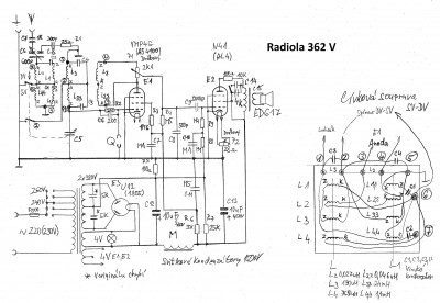

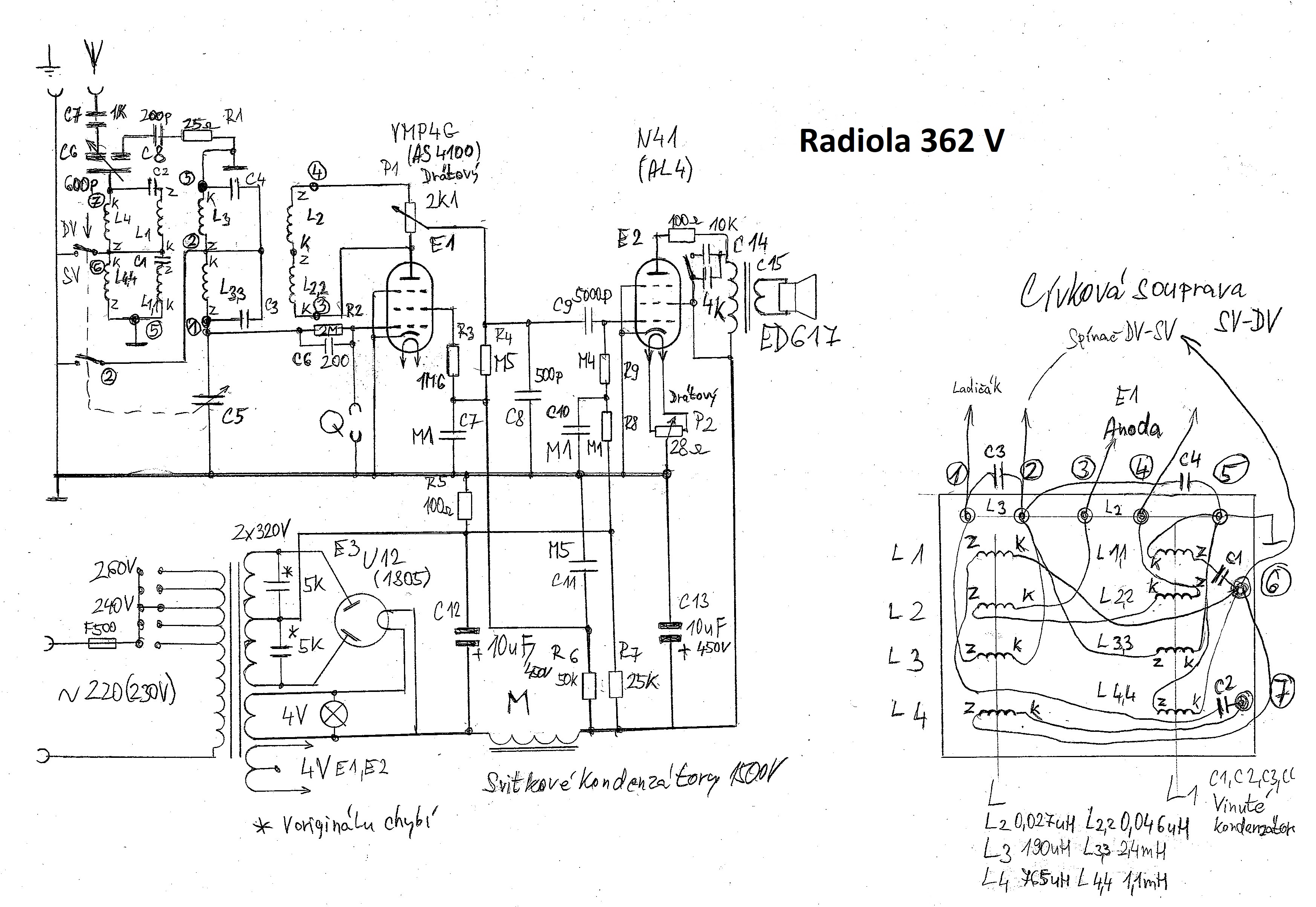

Jak jsem slíbil, že sem dám lepší schéma, tak jsem odpoledne spáchal tohle.
Budu rád, když na to někdo mrkne odborným okem, zda jsem na něco nezapoměl, jsem jen člověk chybující :)
Děkuji za shlédnutí a můžete se do mě pustit. :thumbsup:
