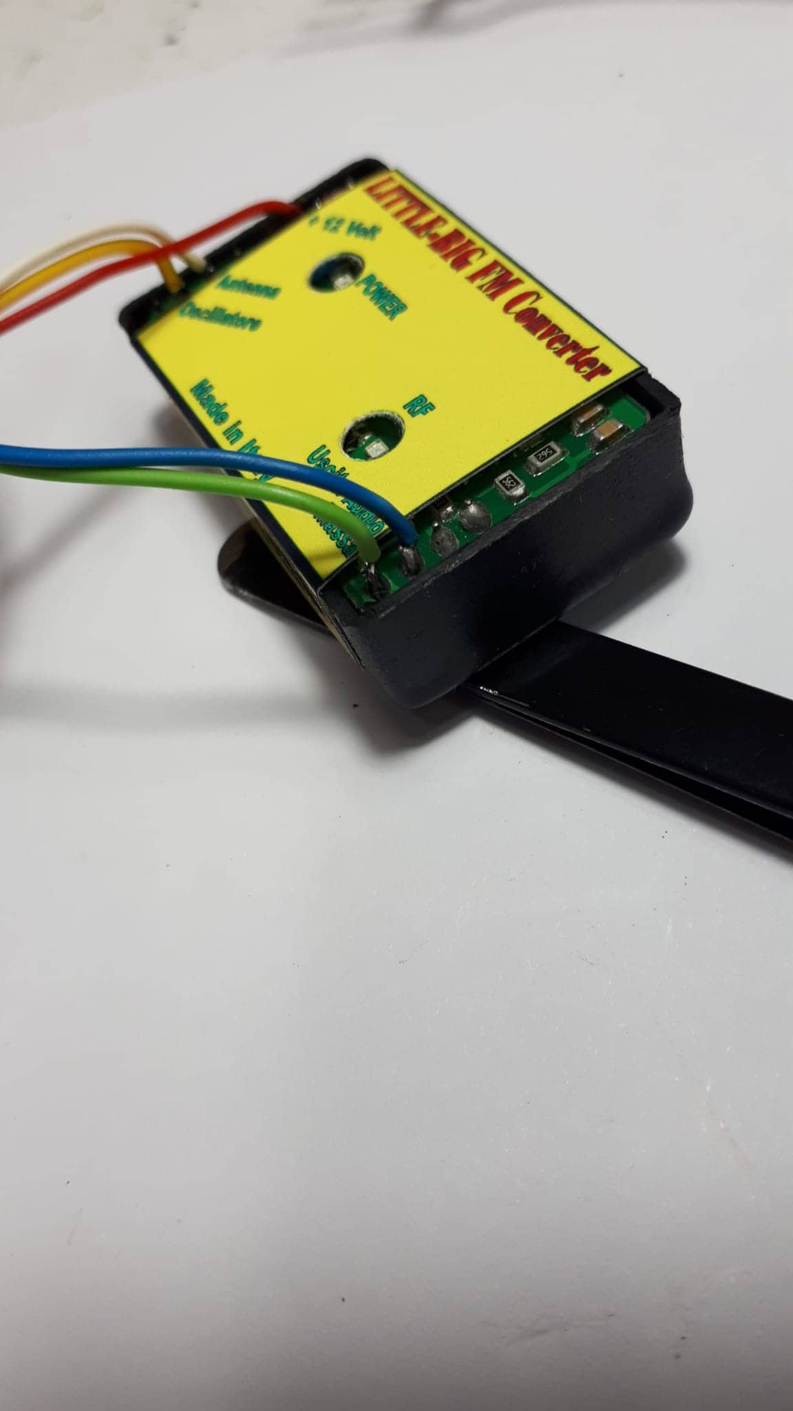

Milan píše:
09.08. 2023, 12:20
martinbobek píše:
09.08. 2023, 11:43
ranlos píše:
09.08. 2023, 11:40
To jste trochu na omylu, je využitý oscilátor a NF zesilovač jinak to nefunguje, do rádia co kterého se to montuje musí být funkční na SV.
Nejsem na omlyu. Samozřejmě že je využit oscilátor - viz i můj dotaz (8:40), na který jste zatím neodpověděl. Nicméně signál jako takový jde pouze přes NF zesilovač.
Ano, je tomu tak. Signál z oscilátoru jde do té předražené krabičky kde se pomocí převodníku frekvence/ napětí převádí pro ladící napětí pro varikapy fm tuneru. Výstup z tuneru se pak přivádí do nf zesilovače. MF zesilovač nemusí fungovat, nemusí fungovat ani vstupní část. Bonus který to přináší je ten, že ladění se provádí stejným knoflíkem na přijímači, mezi stanicemi je šum/rušení (podle toho jestli funguje vstupní část a mf). To je celé. Jakým způsobem je kompenzovaná odchylka pro odlišný rozsah oscilátoru při použití jiného mf kmitočtu ve výrobku nevím. Nevlastním jej. Ale troufnu si říci, že asi žádným. Jen tam holt nebude celé pásmo. Převodník bych si představoval již hotový a jen jej doplnit pár diskrétními součástkami. Něco na způsob LM2917, ale ten by bez předděličky nezvládl rozsah AM, je třeba hledat dál.
Tyhle moduly jsou na staveny na běžnou mezi frekvenci 460....a když je potřeba jinou tak se to musí nahlásit výrobci ,aby to nastavil na požadovanou, jinak tyhle moduly se dodávají ještě menší pro autorádia .

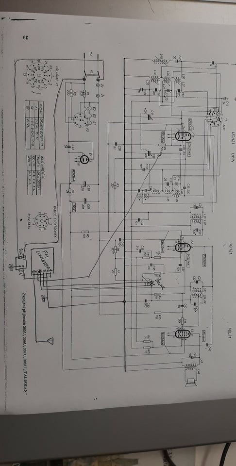

Zde pro ukázku přikládám schéma zapojení do Tesla Talisman
