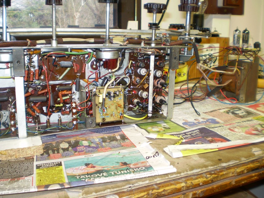

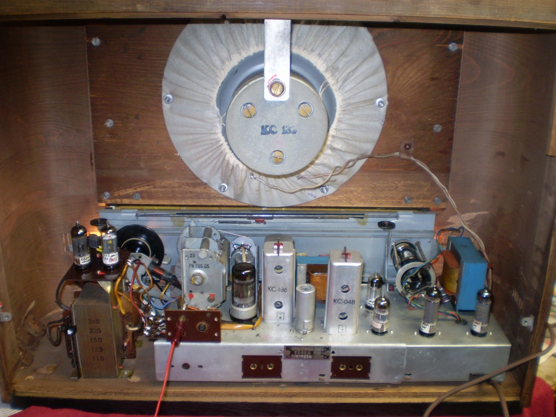

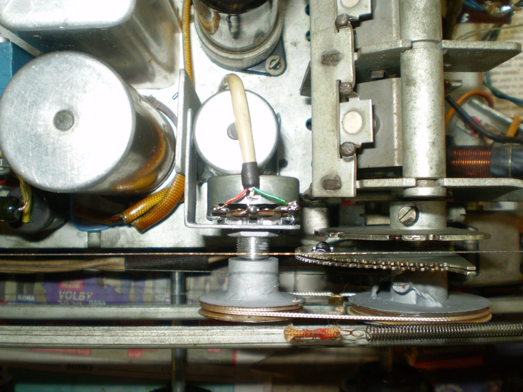

MF transformátor opraven, podařilo se po vyjmutí ze šasi "vyšťourat" ulomený konec vinutí L8´a napojit jej bez rozebírání jádra . Takže již hraje i "široké" pásmo, nicméně vliv přepínače barvy zvuku je patrně v důsledku konstrukce nevyhovující . Jestli pak to nebude také striktním ořezáním postr. pásem am modulace na rozdíl od
dřívějška.
Co se týče VKV , nakonec jsem to zabudoval, držák převodu na ladící potenciometr je upevněn šroubem elytu 16u ,
kolečka jsou lepena a zajištěna proti protočení na ose lad. kondenzátoru. Je tam opravdu velmi málo místa vzhledem k mechanismu pásmového ladění na KV. Destička s SC1088 je umístěna na stínícím odizolovaném plechu
v prostoru zdířek gramovstupu. Upevněna je naletováním na přepážky . Je pod ní bohužel několik výkonových
odporů , nejvíce hřeje 32k v anodě triody oscilátoru , který je odstaven v poloze gramo rozpojením obvodu zpětné vazby a tudíž trioda pracuje s Ug1 0V ( to je originál zapojení) . Oteplení destičky ale není velké a žádné rozladění teplem na VKV jsem nepozoroval. Připojuji obrázky provedení, hraje to na kus drátu velmi pěkně .
Tak ještě musím vyrobit spodní deklík, který chybí , srovnat trochu zadní stěnu a poskládat to.

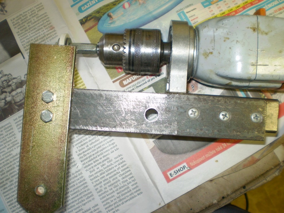

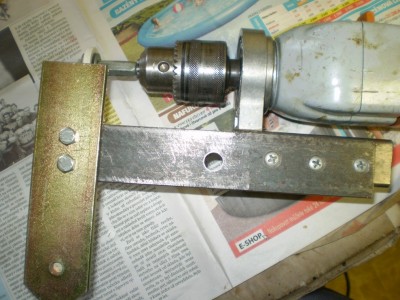

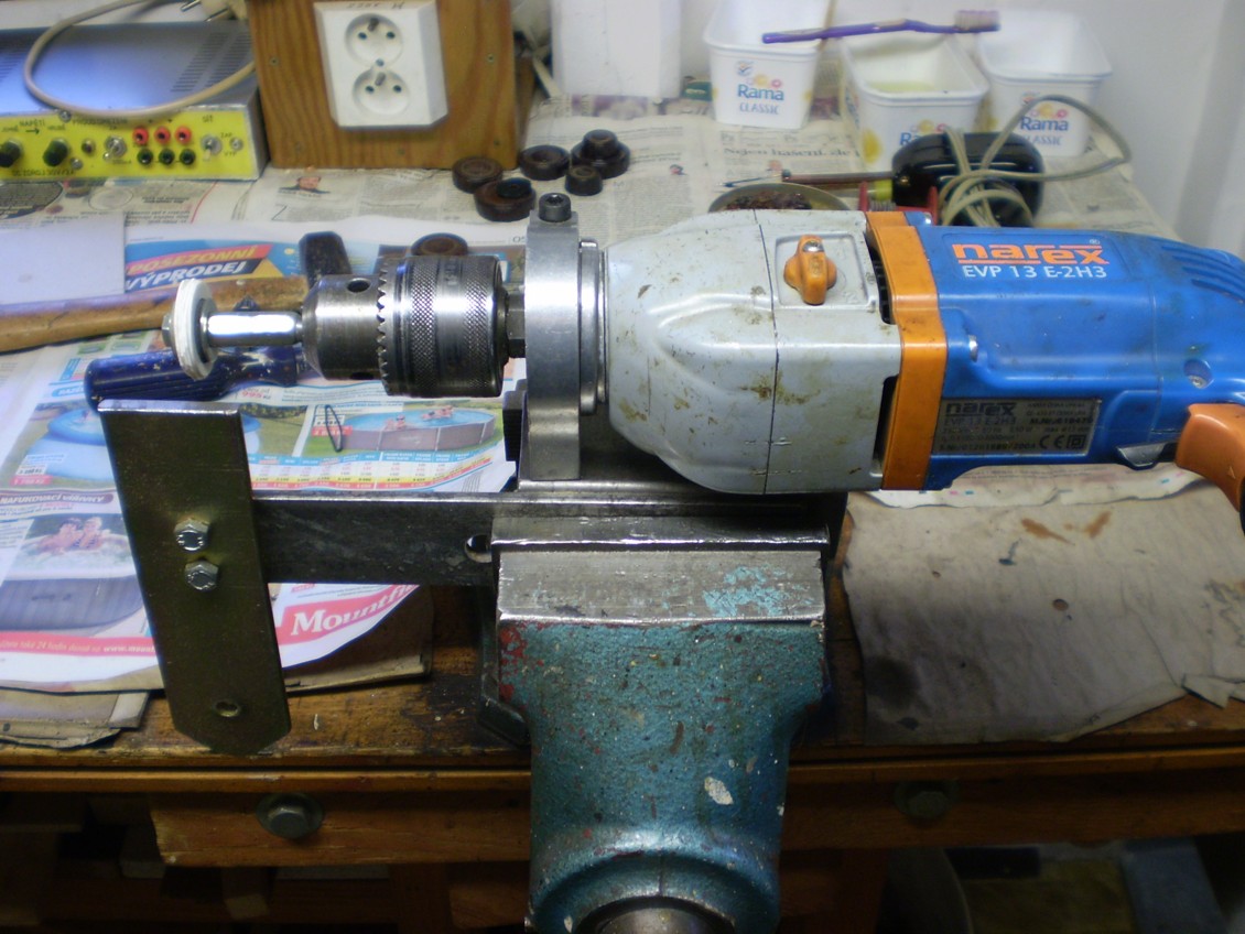

Šasi je zpět ve skříni . Několik kolegů se zajímalo o to, jak vyrábím ta kolečka pro převody. Používám textit síla
4-5 mm i kvůli možnosti lepení . Obrábění , spíše broušení než soustružení , dělám ve vrtačce Narex s jednoduchým bastlpřípravkem viz obrázky. Důležitá je tuhost spojení opěrky nože/pilníku s přírubou vrtačky. Původní plastový držák je nevyhovující,
pruží a kolečko se neudělá, spíše nějaký šišoid. Velké otáčky, směr točení k opěrce , netlačit , větším tlakem se i textit natavuje. První drážku dělám hrubým trojúhelníkovým pilníkem nebo plátkem pilky na kov , pak dotvořím na cca 3,5 mm šíře zbroušeným jehl.pilníkem do tvaru nože . A prosím , brýle, rukavice a dobře držet nástroj, zvláště ten plátek pilky má tendenci vyletět. Polotovar pro kolečko je nahrubo vyříznut pilkou a hrubě opilován do kruhu.

Re: Opera Tesla 621A
Dobrý nápad, mám malou stojanovou vrtačku, tak tam by to šlo dělat asi také dobře. Tady trochu mám problém s tím textitem, co pamatuji, tak jsme říkali textit takovému tomu pertinaxu s vlákny. Ten nemá bílou barvu a nenatavuje se. Mohu se mýlit, ale textit při obrábění dosti páchne. Děkuji za upřesnění, co je to za materiál.
Honza.
Honza.
Máš dobrý postřeh , to na fotce není textit , ale nějaká deska tl.cca 1 mm asi z ABS , dělal jsem totiž nová kolečka
kryjící díry pro ovládací prvky pod knoflíky na skříni. Původní pertinaxová jsou z většiny olámaná . Popis textitu / desky najdeš nejlépe na elektroizolanty.cz . Není to levné, já mám nějaké odřezky neznámého původu. Jde to i z PVC desek, lze také dobře lepit , ale pozor na teplotu okolí , do Talismana určitě ne
Díky za objasnění, naštěstí nějaké odřezky doma mám, ale dal by se tento materiál, zbytky jistě sehnat v bývalé práci a podobně. Doma mám podobnou bílou hmotu v deskách asi 30x20x0,5cm, ta by se při zvýšené teplotě určitě tavila. Do Talismana by se asi hodil buď kov, nebo sklotextit. Máš to co renovuješ krásný, je vidět, že si pečlivka a to se mi líbí. Tak hodně zdaru při opravách rádií

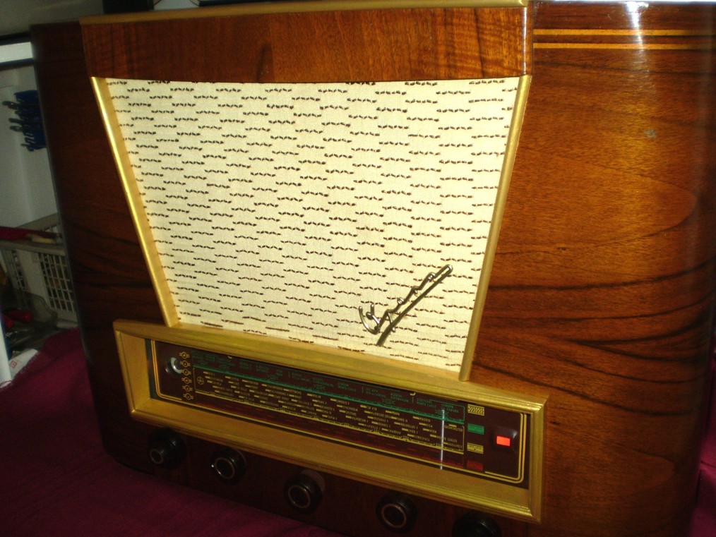

Teda, to je super, takové snad ani nové nebylo
Hluboce se klaním, fakt nádhera. To je Tvé, nebo pro někoho
Asi bych to nikomu nedal
No nesmí to prohlížet lupou nějaký skalní restaurátor
. Rádio je moje , nedám ani neprodám jej . Jediný problém s ním je ten , že fyzicky na tom nejsem nejlépe a už jej nevynesu vzhledem k váze po strmých schodech na půdu "do muzea" , manželka zatím nic nenamítá.....
