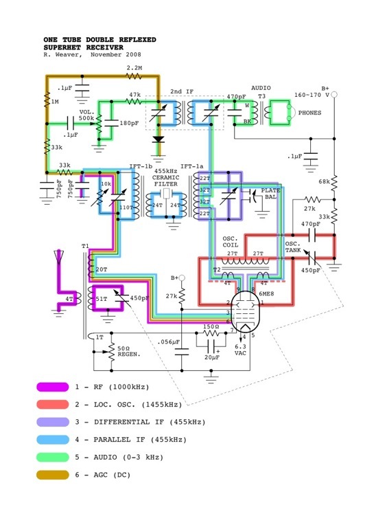

To Jano. Tos ještě neviděl tohle:

Jsem dědek nad hrobem, netlučte mě do hlavy!!!!

Ne Ne, nikoho jsem neměl v úmyslu tlouci do hlavy, měla to být jen ukázka toho, co taky někdo dokáže vymyslet.
