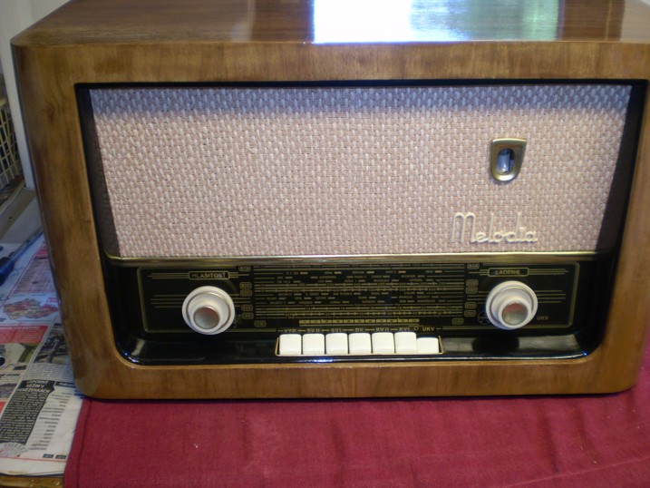

Co se týče barvy dýhy , je to s bleskem různé a není to moc reálné, viz třeba další obrázek. K čištění brokátů snad jen to, že to prostě neumím a na netu zveřejněné návody mně nikdy nefungovaly. Jakmile to i málo něčím namočím, obvykle proleze buď klíh ( u starších) nebo mořidlo ozvučnice a také stoletá špína. Když to sundám , buď se to rozpadá , nebo se to srazí a už je to malé. Jediný, kdo to snad opravdu umí, je nějaký rusák na jednom německém foru, smekám klobouk, nádhera. Ale tvrdí tam, že látka musí vždy dolů z ozvučnice . Jak to ovšem sundavá , aby se to nenamočilo a nesrazilo , to tam nepíše, evidentně se restaurováním živí a tak to neprozradí.
K laku - lakuji zásadně kvalitním štětcem syntetikou S1002 , podklad různě , nikdy fermež , to jsem jednou zkusil
a pak 3 měsíce čekal na vytvrzení laku a stejně to nebylo ono.
Web p.Heigla znám , sám jsem si již mnoho destiček s kompletem vkv navrhl, vyleptal a osadil , třeba kamarád
to chtěl pro ženu do T58 . Není to nic těžkého , používám na to Layout od Abacomu a desky nažehluji z předlohy z laser. tiskárny a leptám v chloridu želez. Osobně se přikláním spíše k vestavbě dovnitř než k modulátoru . K tomu je vhodný TDA7088 nebo jeho čínské klony ( SC1088, CD9088 atd.) , protože je lze ladit potenciometrem , který v rádiu současně zastává funkci paměti naladění po vypnutí. Tzv. scan rádia nejsou vhodná, po každém vypnutí se musí znovu najít žádaná stanice ( a já tu třeba ČRO2 na fm mám asi 5x) nebo musí být připojena stále baterka a vyp/zap tlačítko, a ty tlačítka není v rádiu kam dát. A nelze to spojit se stávajícím lad. mechanismem . Teď jsem použil klon SC1088 za pár korun u ebay , na destičce mám místo na 1st. vf předzesilovač s BFR93A , ale nakonec jsem jej tam nedal, citlivost je vynikající, větší by byla zbytečná , AFC by to množství stanic neudrželo
a skákalo by to jinam.

Fakt je to nádherná práce, to se musí nechat. Tak lakování štětcem si někdy někde musím vyzkoušet, aby mi to na svislých plochách nestékalo. Kde bereš tolik času to vše zvládnout za tak krátkou dobu
Díky

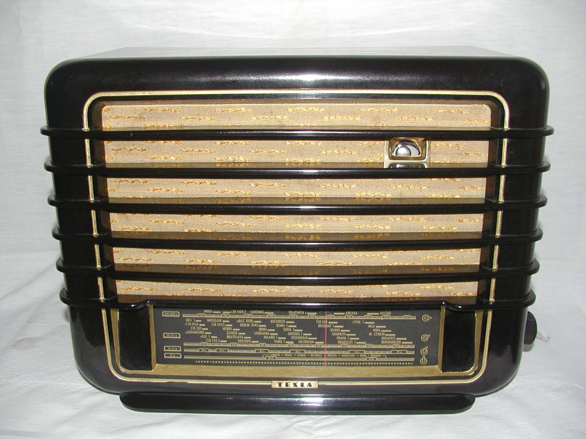

příklad vypraného brokátu : http://www.radiohistoria.sk/Oldradio/ma ... 010011.JPG
