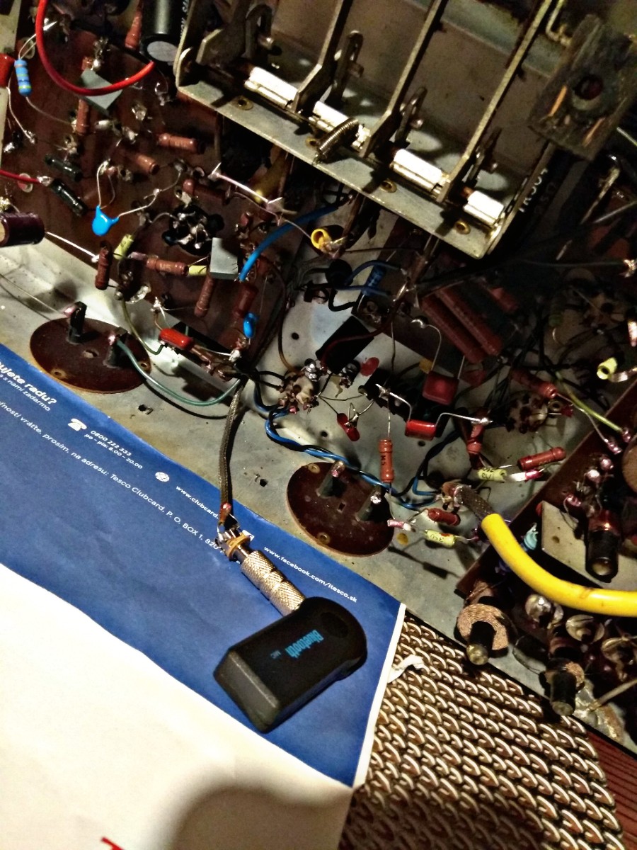

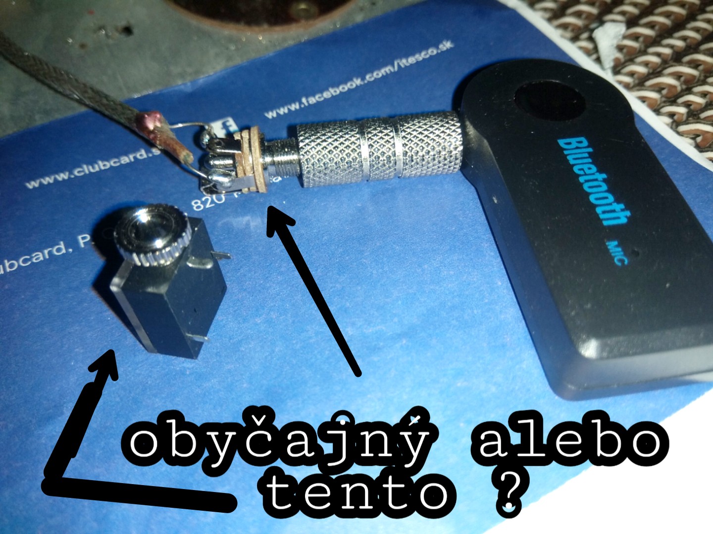

Čakal som týždeň kým mi z Česka dôjdu objednane kondenzátory 2x33uF, Jack vstup, bluetooth modul. Na vstup gramoradia som pripojil Jack a bluetooth modul na skúšku.
Video:
https://youtu.be/obnJNog_azQ
Problém je zatiaľ iba so silou zvuku (aj keď predtým šli Repro určite silnejšie teraz hrajú akoby potichu) a mierny šum ale výmena posledného elektrolytyckeho kondenzátora výrazne pomohla. Mám podozrenie že za šum môže čiastočne aj samotný spôsob vstupu (Jack +bluetooth) pri ktorom môžu vznikať rôzne rušenia. Opravte ma ak sa mýlim. Napojil som Jack ako MONO(iba uzemnenie a signál).

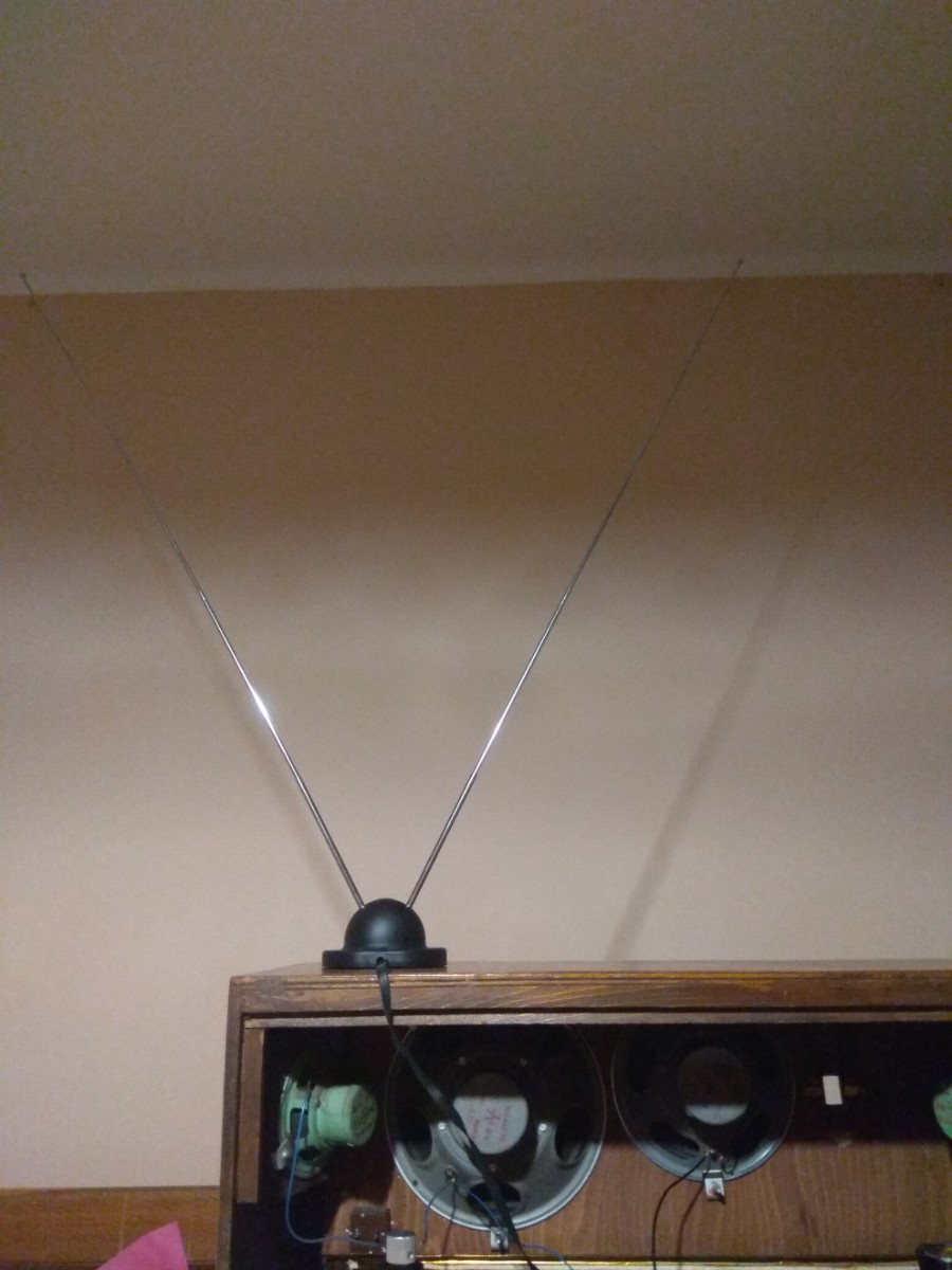

Vyskúšal som aj naladiť nejaké stanice ale bez výsledné. Použil som takúto anténu ale neviem na ktorých dĺžkach hľadať stanice. Skúsim to opäť zajtra.

Ďalší rýchly update: vyskúšal som pripojiť Jack - Jack káblom. Rádio hra dokonale. Takže problém bol vo vstupe s bluetooth nastáva silné rušenie.

Ta anténa, pokud nemá uvnitř obvody pro příjem am signálu a je jen pro fm (vkv), moc vhodná nebude . Pro zkoušky musí stačit kus drátu délky cca 2-3 m v anténní zdířce , zem není třeba . Ale mám ten dojem že am vysílače na SV a DV jsou již v SR vypnuté a od nás je to dost daleko . Na DV ale určitě poměrně silně vysílá Varšava , na SV
Maďaři , Rumuni atp. , večer po setmění je stanic na SV mraky. Samozřejmě pokud rádio ve vf a mf části funguje.

Gratuluji k úspěšné opravě, nf stupeň u těchto rádií hraje jako zesilovač skutečně pěkně, ještě před patnácti lety jsem takové rádio používal místo reproduktorů u počítače, ač mono, kvalita zvuku byla stále nesrovnatelně lepší, než čínské stereo bedýnky. Nejsem si jist, že se ti podaří uschopnit i vf část, jelikož z fotografií vidím, že rádio je dosti zbastlené od předchozího opraváře. Zkontroloval bych předně jeho práci. Hlavně ty modré keramické kondenzátory se mi od prvního pohledu vůbec nelíbí, Neměli by tam být svitky?

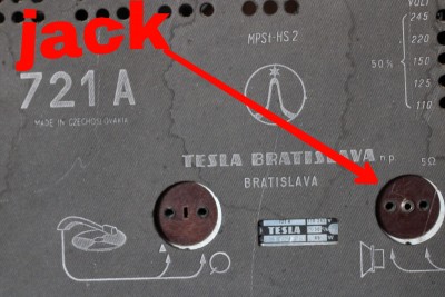

Velká gratulace, vypadá velmi pěkně. Kde je umístěný ten Jack 3,5mm, to je někde v zadu?

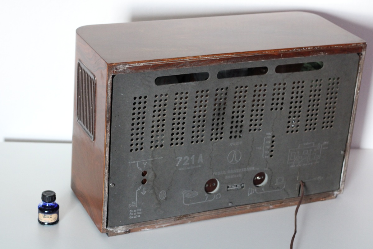

Snažil som sa aby vstup nebol nápadný :

Dobrá práce, ještě sehnat knoflík ovládání hlasitosti... Tenhle je jako pěst na oko. Myslím, že jeden přebytečný mám, jenže pošta na sk by byla pravděpodobně drahá :?
