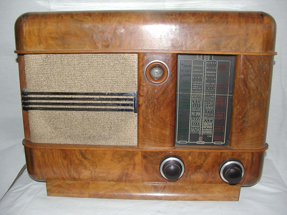

Pánové, děkuji. :thumbsup: Mám zatím jenom tu jednu fotku, ale asi je to na 100% ono: http://www.oldradio.cz/mark73e.htm

Jasně jsem to výše psal - v tomto provedení skříně se vyskytuje několik modelů, jež se liší osazením elektronkami a drobnými změnami na stupnicích. Takže pohled zezadu na chassis nám model přesně určí. Modely které nemají za označením "E" se liší absencí magického oka. V mých třech kouscích není nikde výrobní štítek a model je pouze vyražen na zadní krycí stěně.

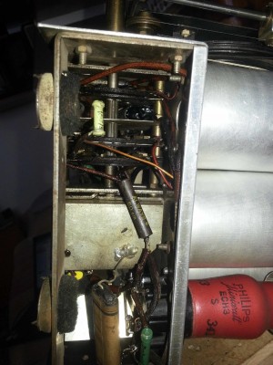

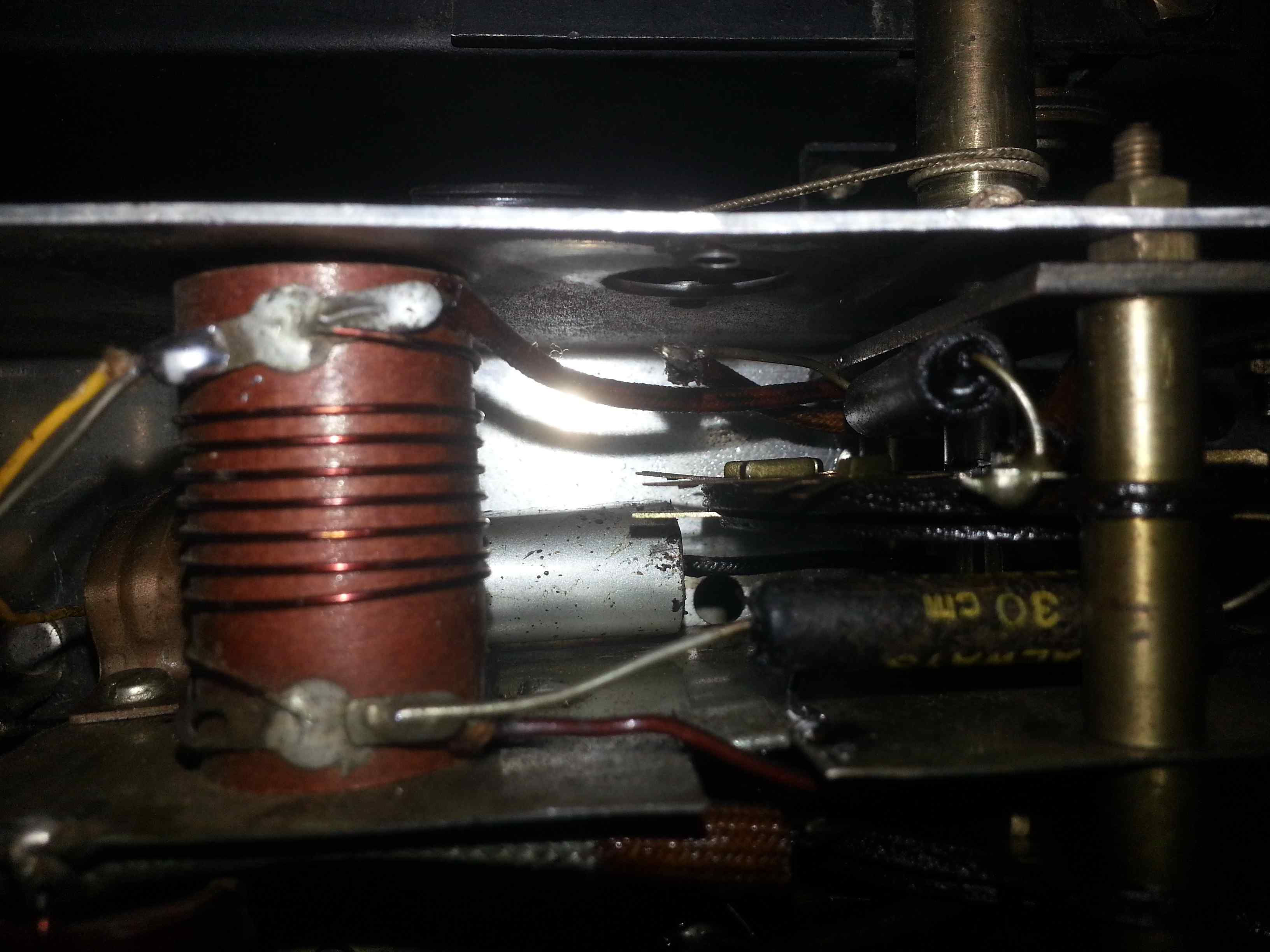

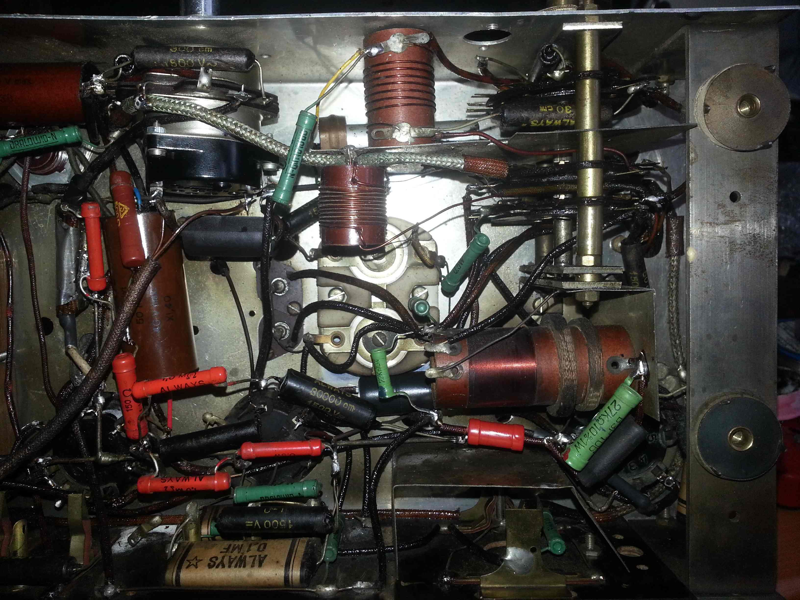

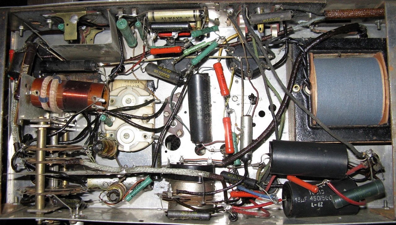

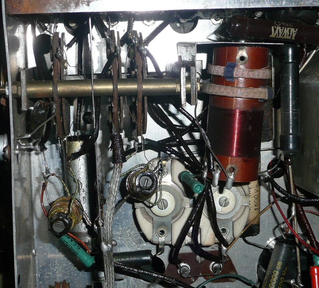

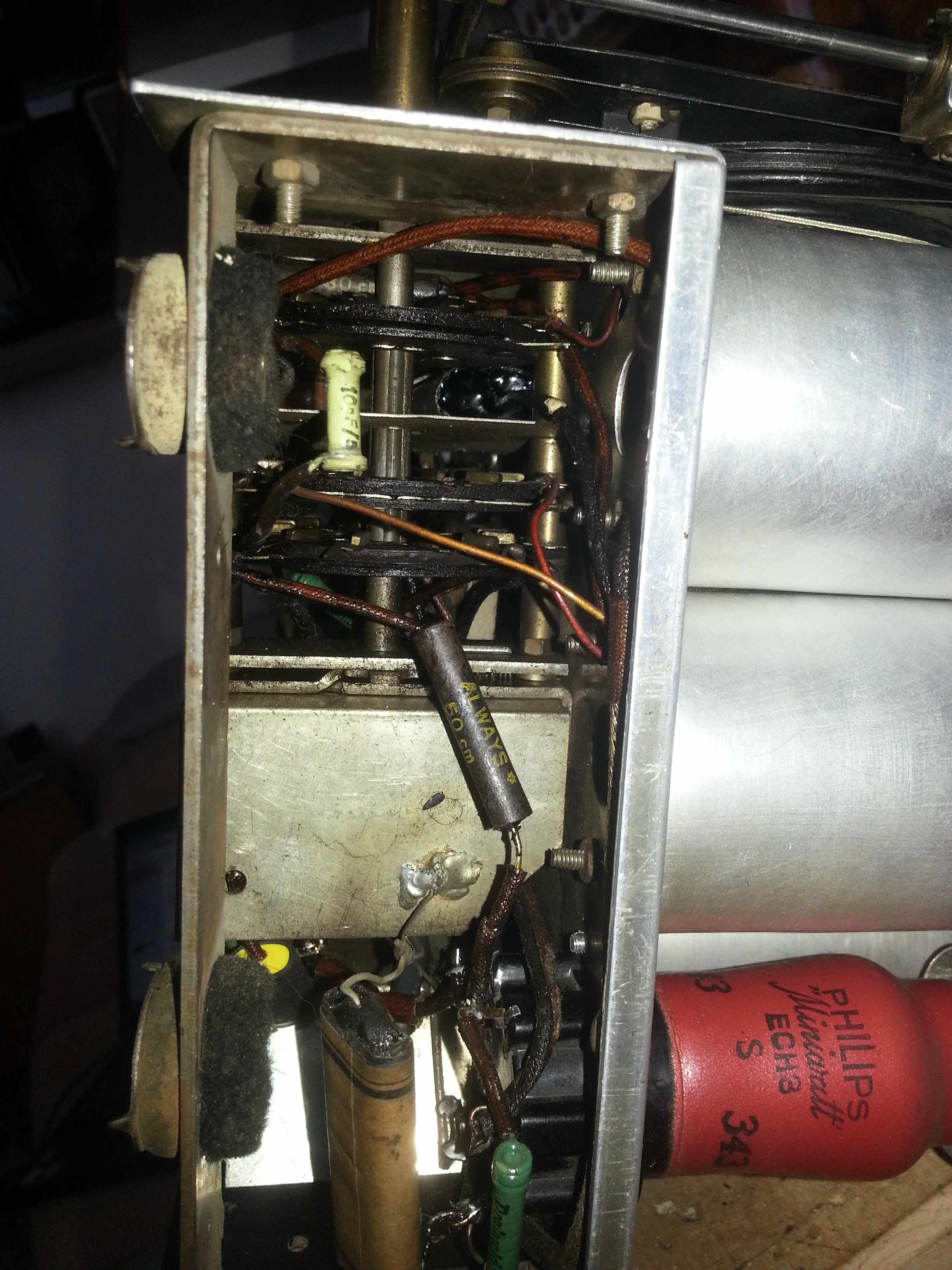

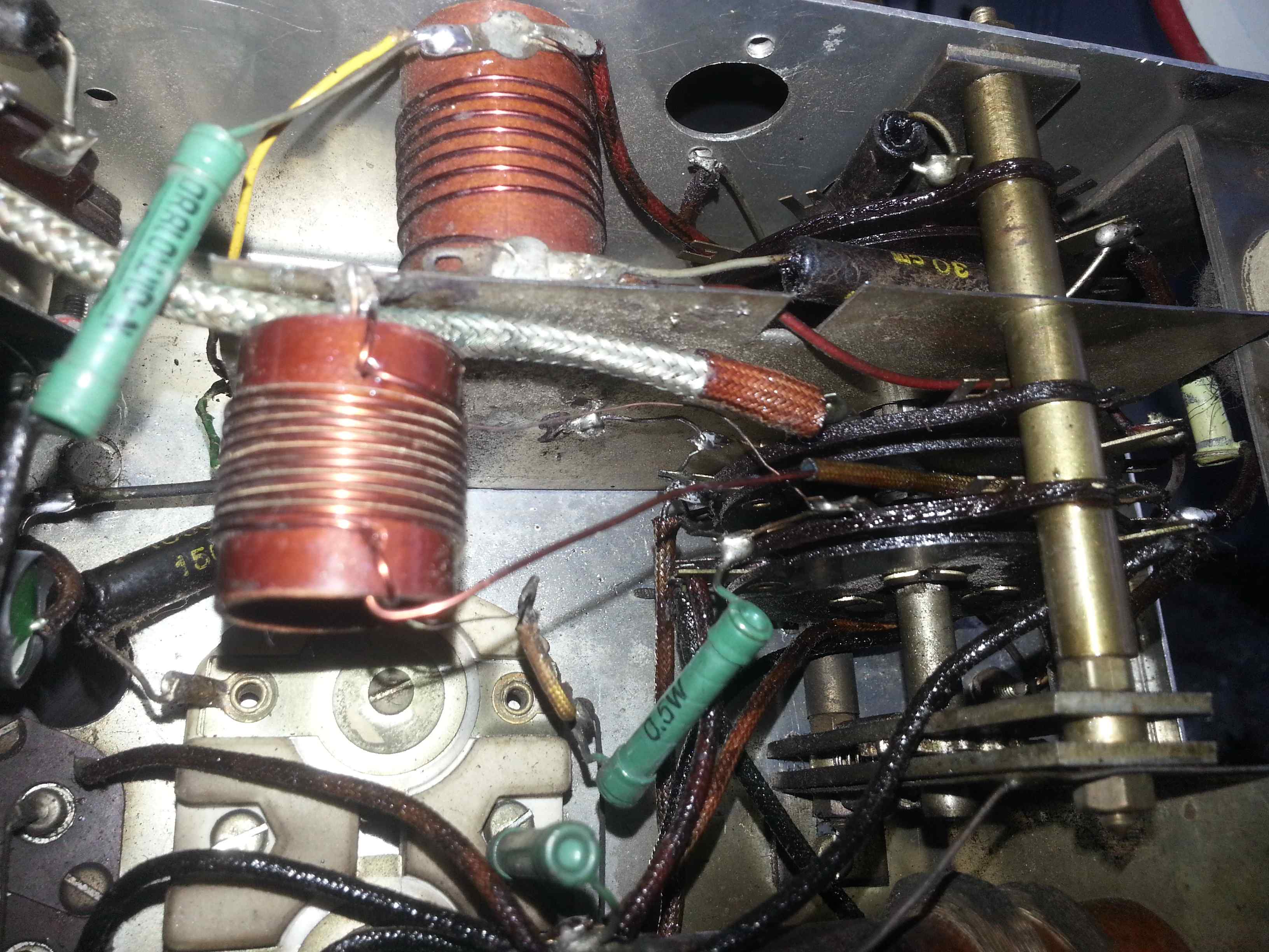

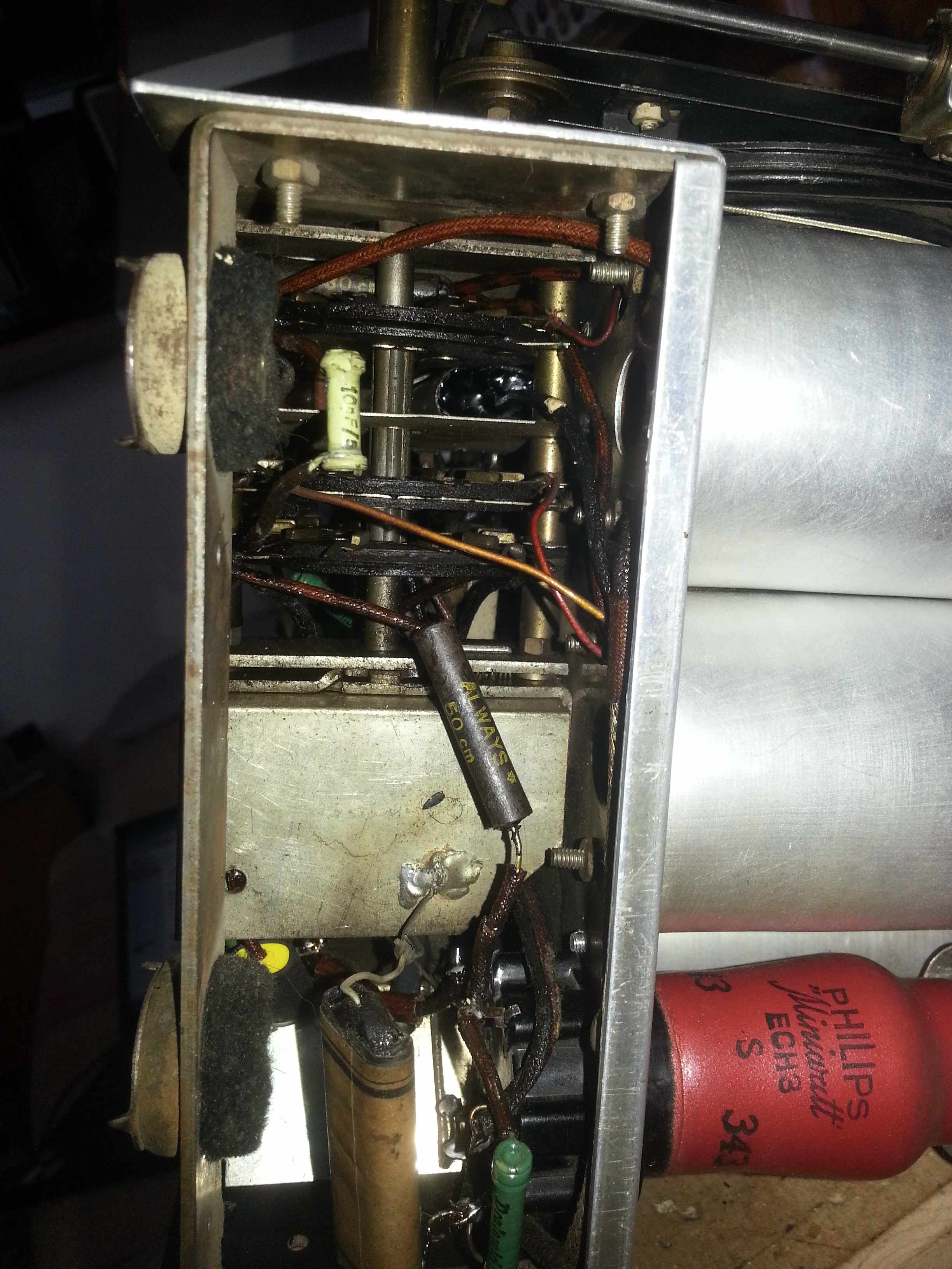

Pánové, prosím, byl by někdo ochotný nafotit šasi M73E zespod, detaily hlavně kolem přepínače rozsahů. Kus, který zrovna opravuji, byl překopaný a nesedí mi zapojení dle Baudyše a nejspíš mi chybí jedna cívka. Jedou mi KV a SV, DV nejedou vůbec i když kmitá oscilátor. Problém asi někde v cívkách. Foto by mi urychlilo hledání chyby. Předem dík:-)

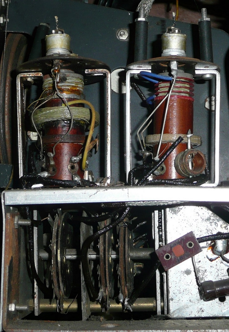

Tady máš nějaké obrázky vnitřností Markofonu M73. Kv cívky asi nejsou původní. V jiném kuse mám zase místo původní oscilátorové kv cívky po válce dosazenou Palafer Kolibri. Nevím jak dalece ti fotky pomohou, ale pro orientaci by mohly stačit.

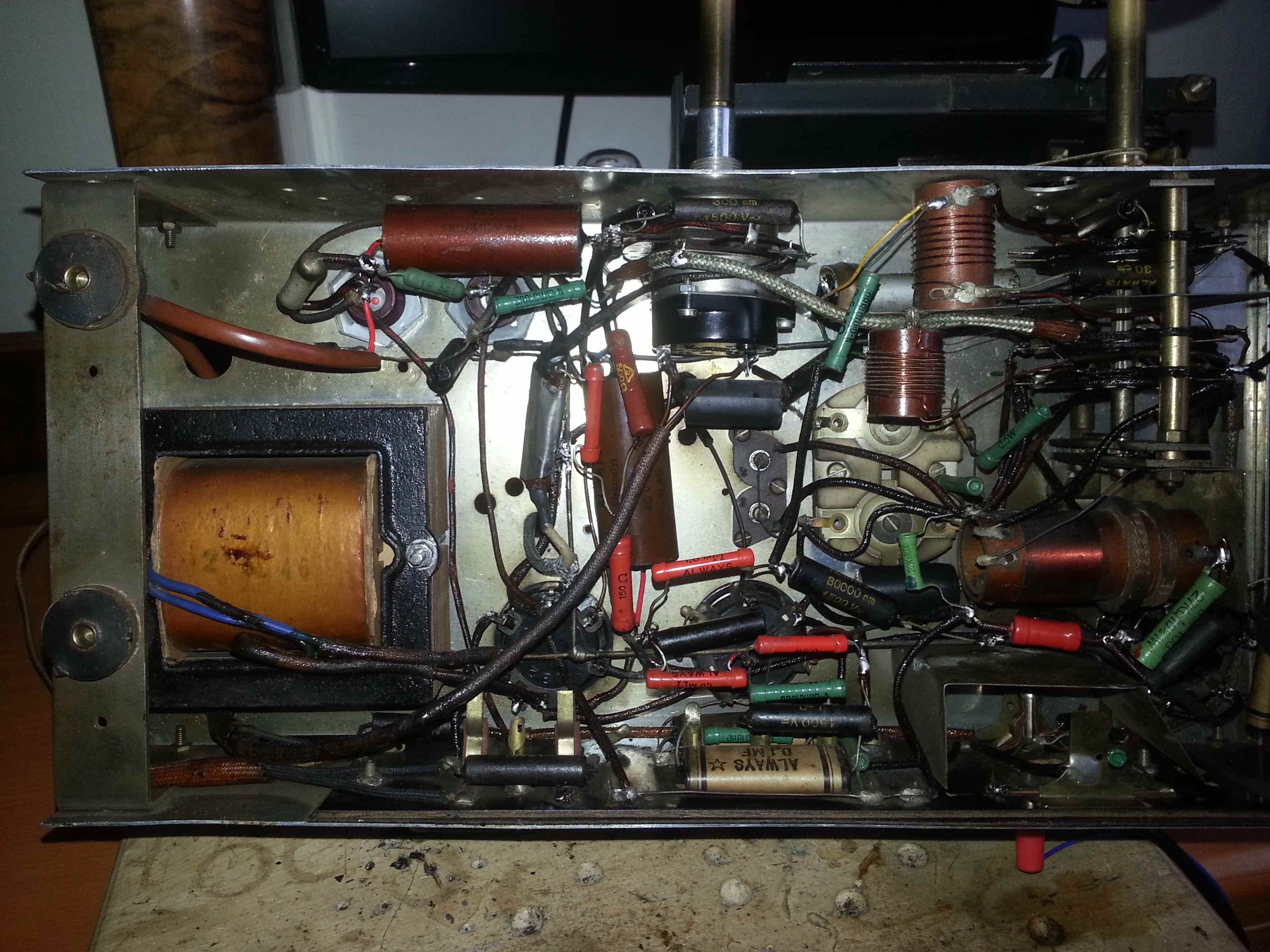

Super, díky za fotky :-) porovnám a dám vědět, tady je můj kus.

a další..
