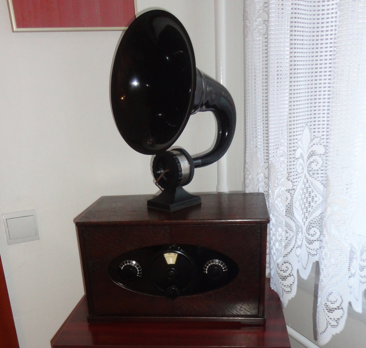

Dobrý den všem. Páni, koupil jsem na Aukru truhlici , 2lampovku. Jedna lampa je A425 a ta druha taky A4xx. To už nejde přeluštit. Známý, který mi ty lampy měřil a jsou prý tak na 50% OK, tvrdí, že je musim žhavit 4V stejnosměrnýma. Ale on v tom přístroji na měření do nich poušti střídavé. A fungují. Bude ta truhlice fungovat na té střídavé 4V žhavení? Děkuji a nebite mne, s timto sem nikdy nedělal.

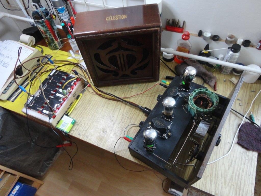

Tak to je děs co de ze sluchátek. Stanice žádná a divně to vrčí. Fakt to je tou střídavinou ve žhavení? Aby to nešluslo, raděj sem vypnul.

Pokud jsou obě lampy přímožhavené, pak není žádných pochyb, že musí být žhaveny stejnosměrným proudem.
50% emisní schopnosti je naprosto dostačující.
Doporučil bych se spojit se známým, protože sám to asi dohromady nedáš...

Děkuji všem, kdo radou či materiálně dopomohli k opravě truhličky. Největší poděkování p. Hahnovi za cívky, p. Hájkovi a Milanovi za rady, ale i dalším na finální opravě bezprostředně se podílejícím. Majitel je spokojen, truhlice hraje!! Krátké video je tady: http://uloz.to/xwtYZ9bD/truhlicka-mp4 , jen podotknu, že truhlička hraje na reproduktor!!
