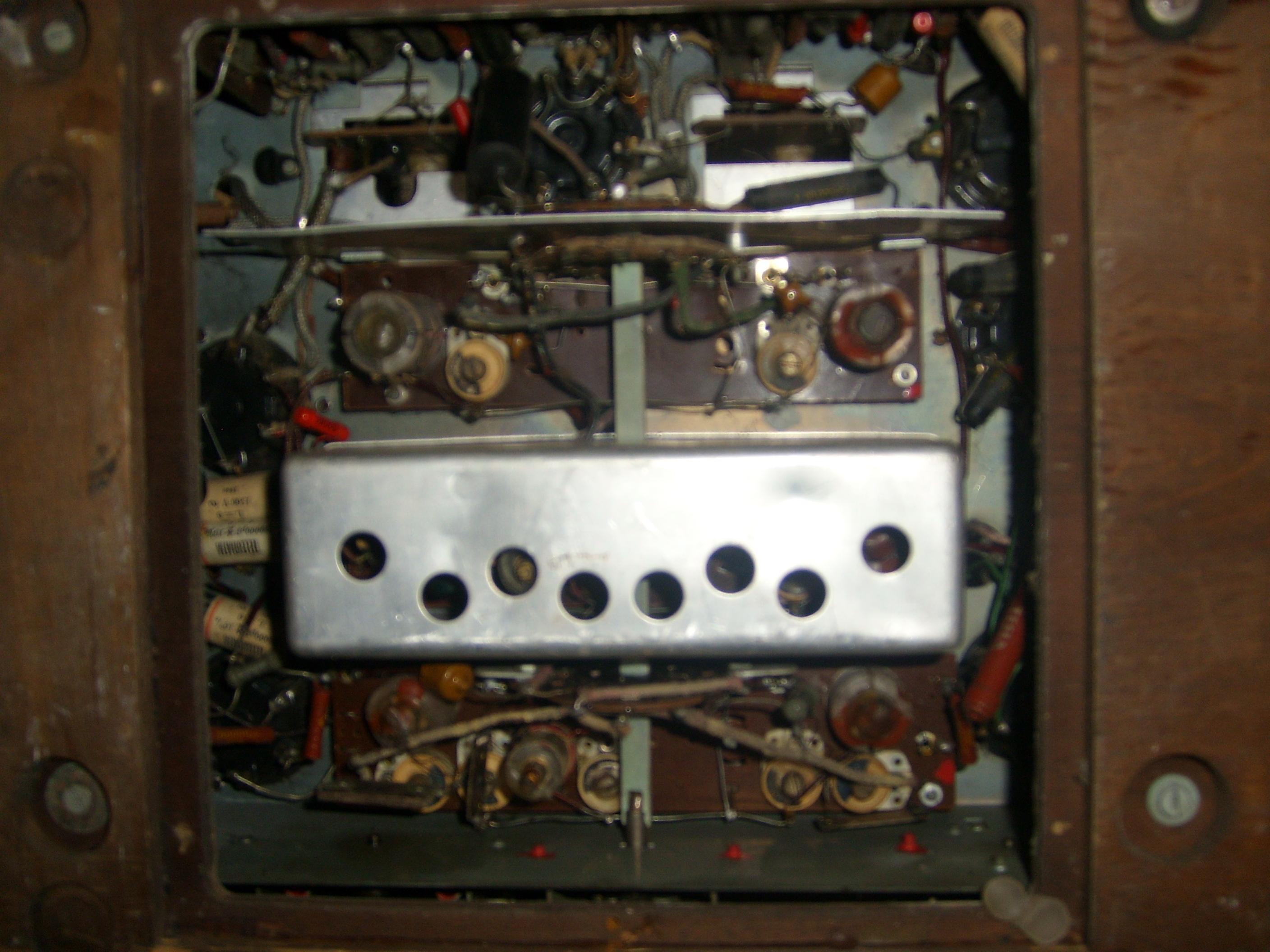

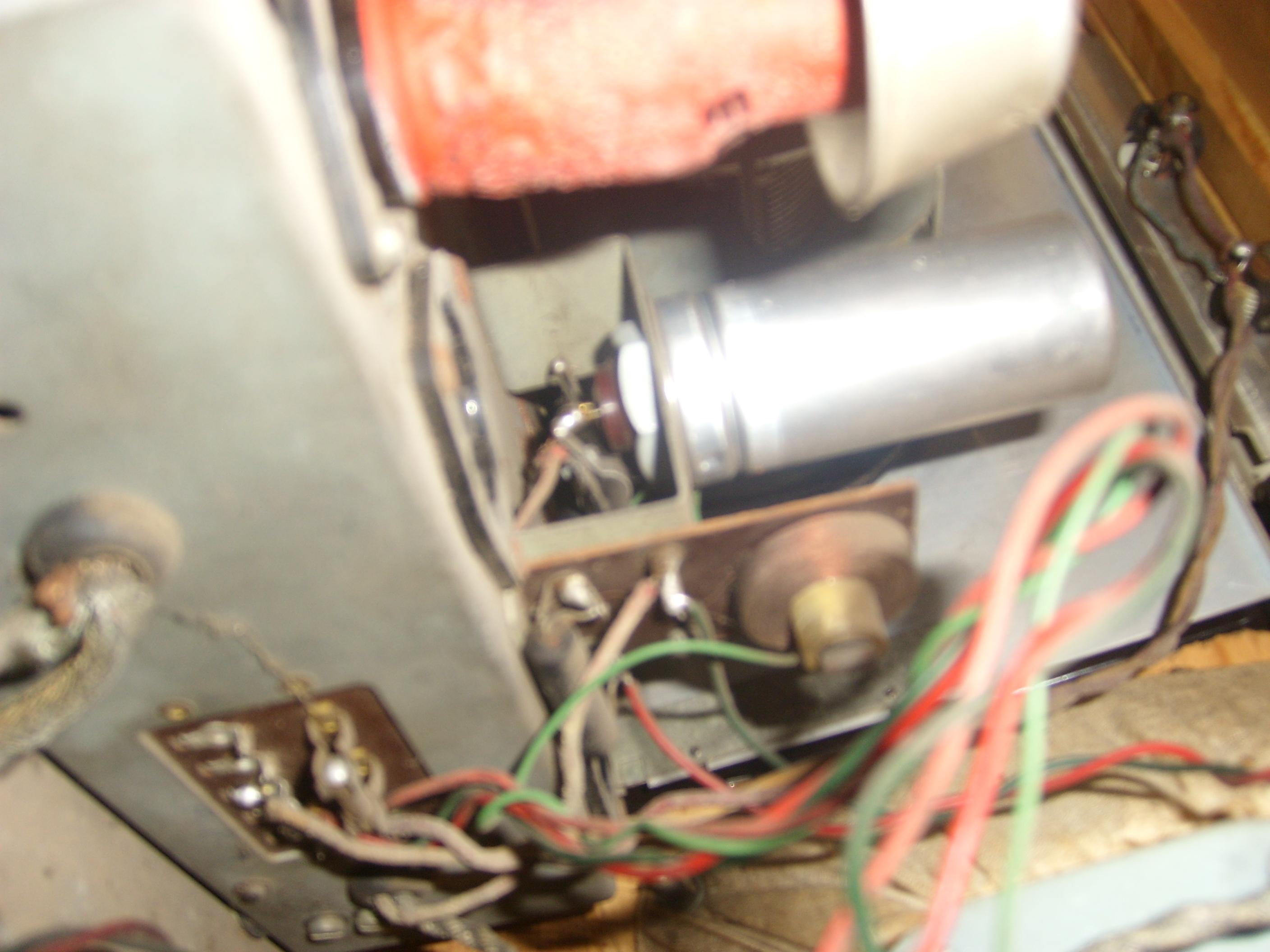

Dobrý den.Tak rádio je osazený: EF9n,EF6,ECH8,EBC3 a jedna chybí.Trafo je orginál na reproduktoru,není to tlumivka.Zatím nic neměřeno,až bude dost informací tak budu něco tvořit.

Další foto:

A ještě jedno:

Ve škole jsme slýchávali: malá násobilka - velký problém. Tady jej mám při sčítání . Co ta 6tá lampa? Já vím , je tam ta usměrňovačka , ale co objímka ? Je vymontovaná ze šasí pryč? Nebo zadeklovaná , aby nebyla vidět? No jo , jsem to zvědavec co ?? :oops: :oops:
Edit: mezitím přístály fotky... Tam bych ale tušil pozice pro 6 elek. Bohužel je to dost neostré :cry:

Pardon nepočítal sem stou usměrňovačkou.Patice je origo za tou červenou lampou-boužel prazdná.AZ11 taky chybí

A teď jsem jelen. Asi jsem to blbě napsal , pardon. Takže mi chybí ta 6tá lampa na šasí !!. Usměrňovačka by teoreticky byla 7má lampa.

Původně sem usměrňovačku nepočítal.Na foto je vidět volná patice pro lampu .Celkem na šaší má být 6 lamp+ AZ11

Standašlus píše:Dobrý den.Tak rádio je osazený: EF9n,EF6,ECH8,EBC3 a jedna chybí..
4 jsou osazené , jedna chybí , tedy 5 ks. Dle schematu je jich 6. Usměrňovačku vynechme , je za napájecí baterie.
