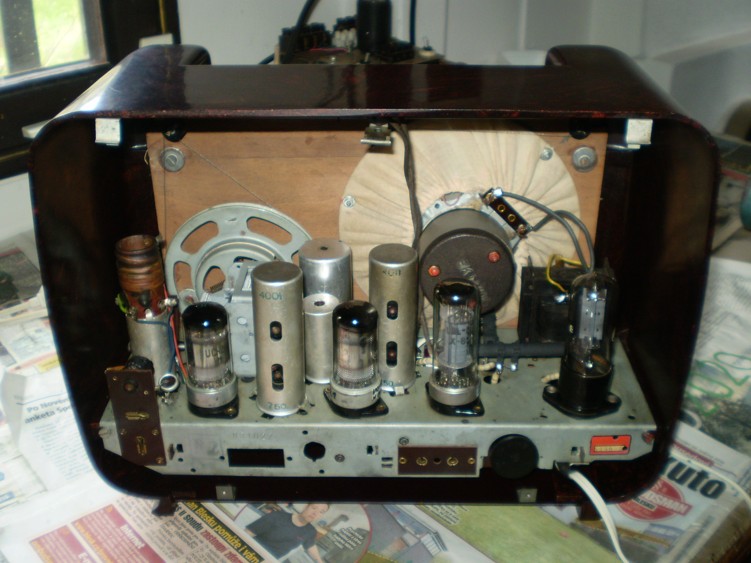

Tak po cca dvou půldenních pátraních s osciloskopem ve střevech rádia byly identifikovány čtyři "zdroje" bručení :
1. Slabounký brum sinus 50 Hz . Ten má zřejmě příčinu v indukci sítě přímo do výstupního trafa , protože ani zablokování g1 UBL21 , ani výměna elektronek ( zkoušeny 4 funkční kusy ) nemají na tento brum žádný vliv.
Pro identifikaci dalších "zdrojů" jsem odpojil kondenzátor mezi anodou nf triody a obvody g1 UBL21 .
2. Filtr záporného předpětí pro řídící mřížky a avc je nedostatečný. Přes odpor M4 se do g1 UBL21 (ale také zčásti do g1 nf triody) dostává brum 50Hz , ale značně nesinusový v důsledku pulzování proudu na odporech 170+32 Ohm .Výsledek je vidět na sekundáru výst. trafa s amplitudou cca 200 mV , to již dost ruší. Před odpor M5 přidán dodatečný filtr 22k+47u . Brum poklesl na výstupu na cca 1/4.
3. V anodě nf triody je brum cca 100 mV 50Hz způsobený jednak indukcí do kondenzátoru a vedení mezi jezdcem potenciometru a g1 nf triody, po odstínění nezmizí úplně , jen cca o 1/3. Příčina je stejná - blbě kostřené blokovací kondenzátory a odpory v avc do špatných kostřících bodů, navíc v mnoha případech jinak, než je zakresleno v dokumentaci. Kromě toho tento brum jakoby tvořil modulační obálku signálu oscilátoru !!! .Co má co dělat signál oscilátoru v anodě nf triody ? A jeho velikost lze regulovat potenciometrem hlasitosti , přitom filtry nosné mf signálu 80 a 100 pF jsou ok , ale na toto nefunkční. Ten signál oscilátoru zmizí po přepojení kostření filtru g2+4 první UCH21, který je kostřen na přepínači oscilátoru . Nf brum se podstatně dále sníží přepojením kostření součástek v obvodech nf triody do jednoho bodu na šasi u této triody.
4. Nikdy jsem to neměřil, navedl mě Milan , propojení plechové části, tj. katod, obou UCH21 na kostru přes patici . Naměřil jsem pár desítek mOhmů , to by vadit nemělo , ale (!) u obou byla propojena jen spodní část plechu , nikoliv plechový kroužek na boku elektronky dole. Ten, i když je pertlován, byl bez kontaktu . Proletováno , u první UCH21 bez vlivu, u druhé další snížení brumu k téměř neslyšitelnému i při větší hlasitosti.
Po popsaných vylepšeních zůstává prakticky jen brum dle bodu 1. Příčinu problému vidím jednak v chaotickém kostření různých obvodů, jednak kostření odporu 170 Ohmů fyzicky daleko od síťového elytu . Obávám se, že u bručících kusů , pokud se s tím majitel nesmíří , se musí příčiny hledat individuálně a navíc "mít kliku" .

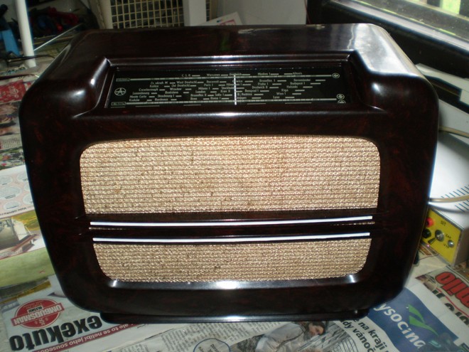

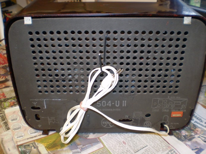

Přikládám pár obrázků, skříň je pěkná, obnoveny bílé linky, epoxidem dolit prasklý knoflík ladění a v zadní stěně
zaceleny dvě nadbytečné díry.
