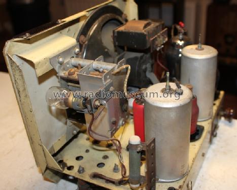

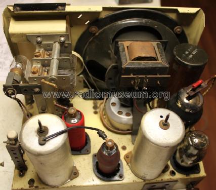

Tady fotka vnitrku te 1331 z internetu,ja tam vidim stejny lad. kondik.Postahoval jsem vse,co se k 1331 a 331 dalo najit,vcetne fotek.A na schema k 1331,co jsem sem dal,je ten lad kondik videt pod oznacenim C1,C2(C1a,C2a) sprazene na hrideli.

Ne že by mi bylo něco do toho, co uděláte se svým rádiem, ale na Vašem místě bych vnitřek obnovil do talismanské podoby. Pro obnovu v původním uspořádání neseženete například cívky a další. Jestliže někdy v budoucnosti seženete stejný typ s dobrým šasi, ale špatnou skříní, můžete udělat ze dvou rádií jedno.

Florian: Tak se omlouvám, dost blbě vidím a to schéma je děsně malé, ty ladikondy jsem přehlédl. Tím spíš nechápu, proč ten původní bastlíř všechny ty původní cívky vyhodil. To rádio je tak zbastlené, že už mu víc ublížit nemůžeš. Překopej to na čistokrevného Talismana, jak ti radí Jano, nebo jak jsem ti radil já. Něco jiného by bylo, kdyby to rádio bylo originálně zachovalé. Pravděpodobnost získání dalšího exempláře této rarity ovšem považuji za nulovou.
