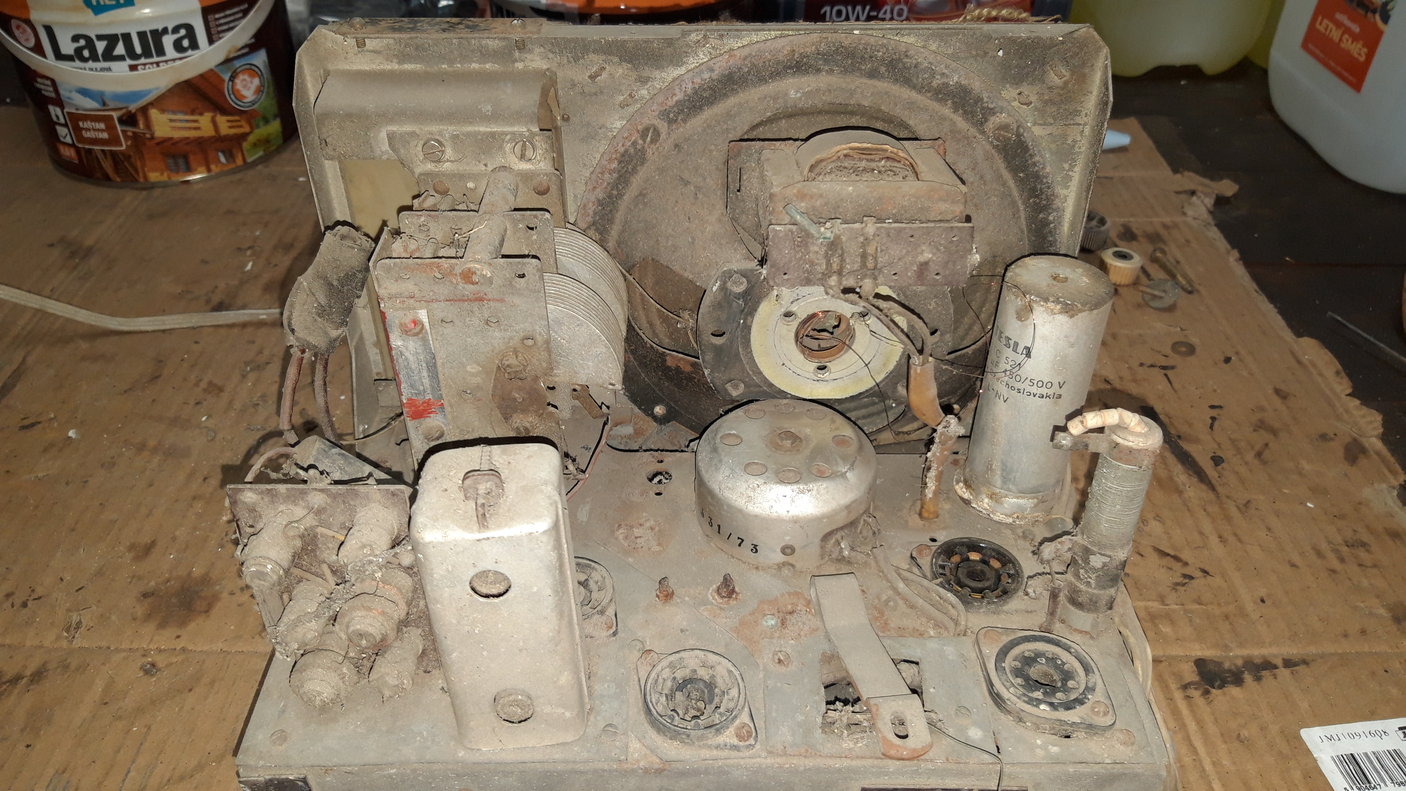

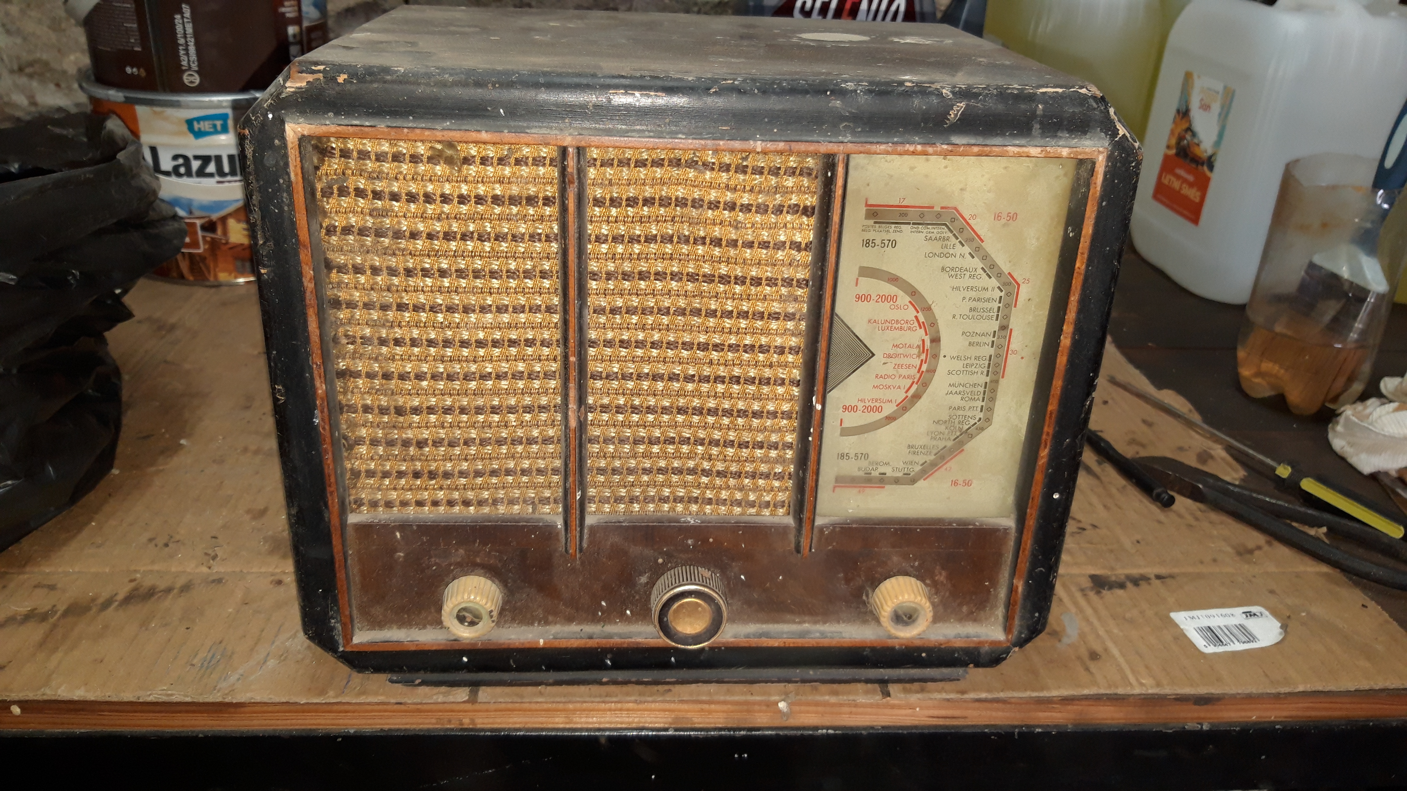

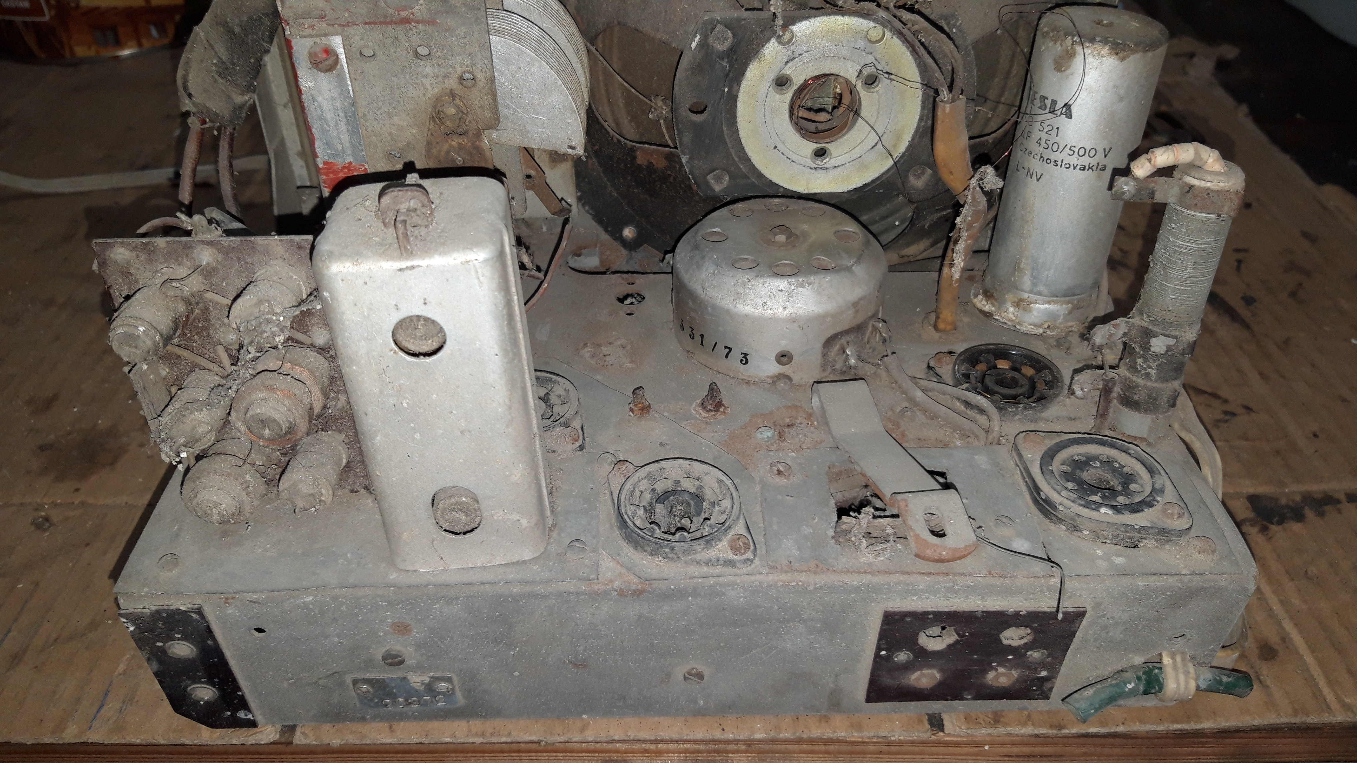

Zachranene pred sbernym dvorem.Bohuzel je sasi predelavane na Tesla soucastky,patice elektronek na provizornim plechu prisroubovane k sasi sroubky,jiny sitovy elyt(Tesla),jine ladici soupravy vlnovych rozsahu,vyndany magnet repra,ktere bylo puvodni vcetne vystupniho trafa.Puvodni stupnice,ladici kondenzator,skrinka,bez zadni steny...Proste chudacek Frankenstein TESLA.
Pripomina mi to nejaky predvalecny Telefunken.
Chtel bych k nemu najit nejake info,ale zadne firemni znaky nikde nejsou.
Dokazal by nekdo nasmerovat spravnym smerem k znacce a typu?Zbytek uz si dohledam.Moc diky.F

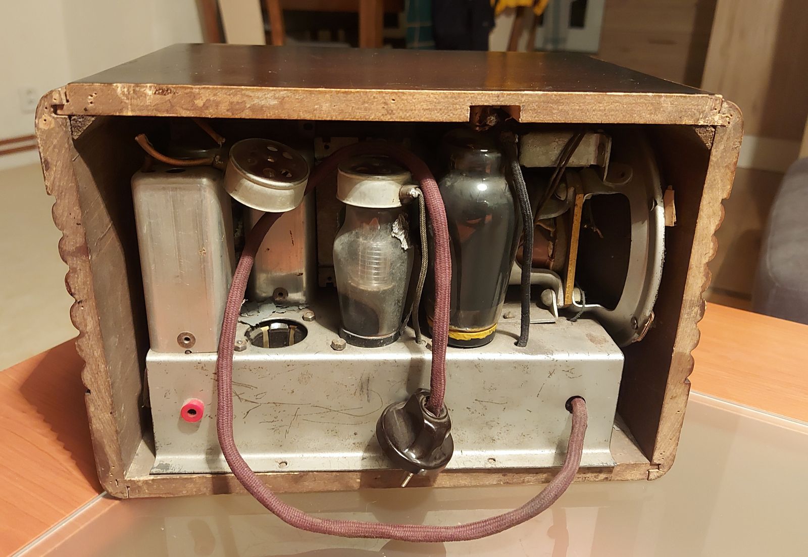

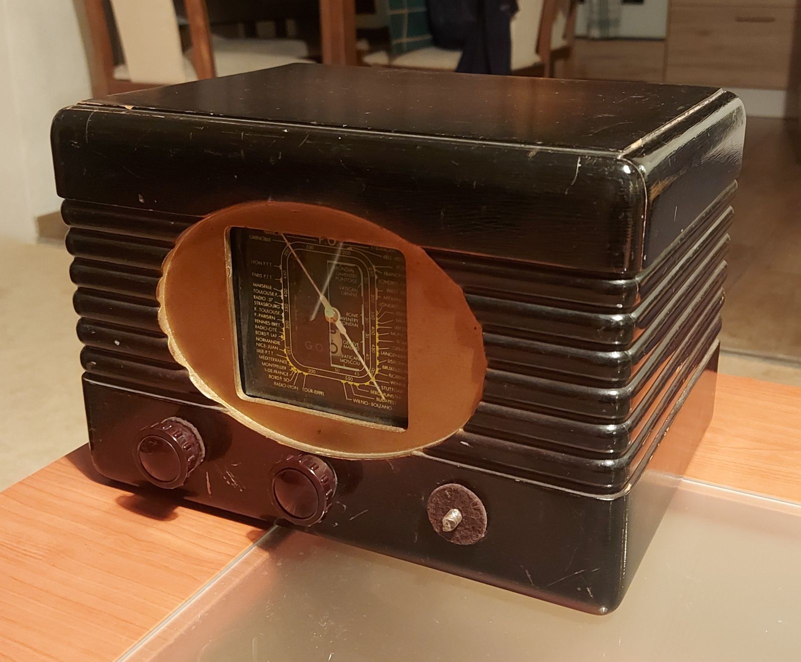

Jak jsi to dohledal? Já mám trochu podobné francouzské nebo belgické rádio, taky s C lampami a dost přebastlené, a typ se mi najít nepodařilo, není na něm žádné označení. Koupil jsem ho na setkání HRČS a prodejce tvrdil, že je to domorobo, ale evidentně je to tovární výroba. Je v tom už selen, takže to bude nanejvýš konec 40. let. AI mi na to napsala, že je to Talisman 308.

Florian: Řekl bych, že je to amatérská překopávka té původní Ondolinetty na klíčové lampy a žhavicí odpor z Talismana. Důvodem mohlo být to, že původní rádio bylo určeno jen pro síť 127 V a původní lampy mají žhavicí proud 200 mA, čili skříň by byla při síťovém napětí 220 V neúnosně vytápěna (ještě více než pověstné Trio 420U. Možná se tam stalo ještě něco více, třeba byly vstupní cívky zničeny úderem blesku, proto byla osazena teslácká cívková souprava a mefka. Jenom mi není jasné, proč není osazen druhý mf filtr. Jinak je to celé silně eckelhaft, bez milosti bych to vzal pod sprchu a pak to aspoň týden sušil na sluníčku.

Peca- Na AI vubec nedat,je to k hounu.Hledal jsem v ruznych katalozich svet.vyrobcu z 30 a 40 let,ktere jdou stahnout a jsou tam obrazky.Take jsem hledal fotky dilcich casti radia o kterych jsem presvedceny,ze byli puvodni.Zkusim najit nejake info i k tvemu radiu....
Jirka5- Jo,ten duvod predelani byl urcite to napeti 127V,to mas pravdu.Jo a umyti tomu jen prospeje,az bude vhodna doba.Je zajimave,jak se sem k nam dostalo Belgicke radio firmy S.B.R a prezilo alespon v takovem stavu.Moc uz jich existovat asi nebubude.

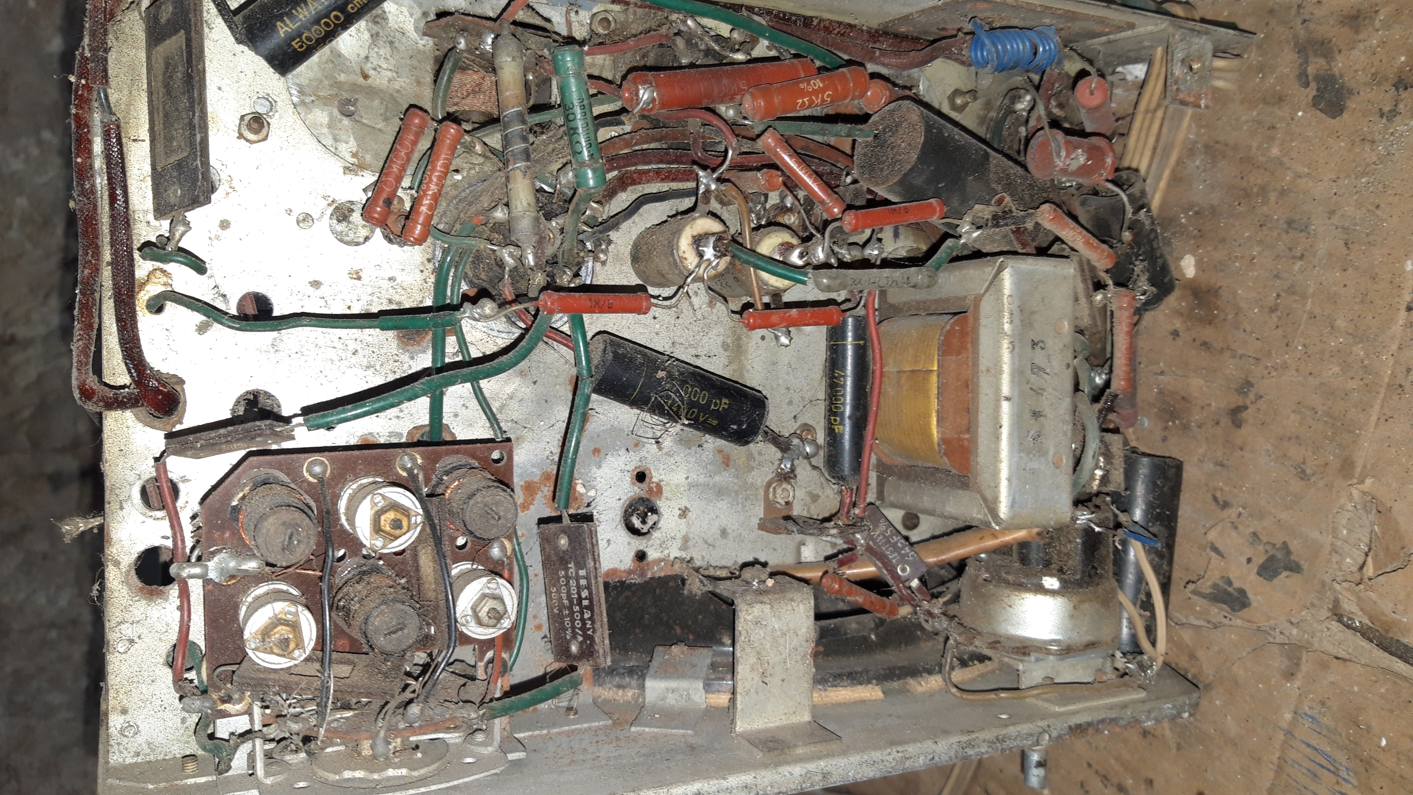

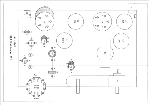

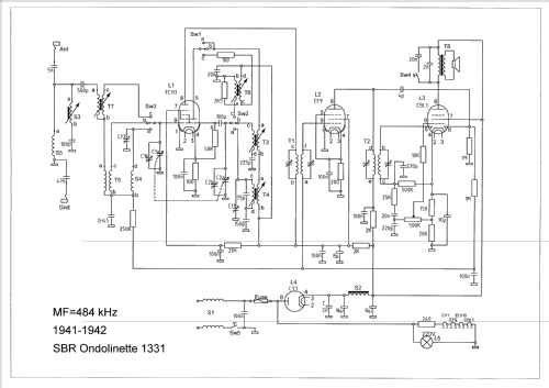

Jeste by to chtelo solidni schema a dratovacku zespodu.Nejake schema k 1331 i 331 uz mam,zatim alespon neco.Internet uz neni co byval.
331 je v priloze dole pod schema1331.Je to oskenovany original vcetne poznamek.

Peca-Tak treba ta stupnice je asi tahle,minimalne stejny vyrobce.....
https://www.jogis-roehrenbude.de/Franzose.htm
A to uz je smer,urcite Francouzske radio,protoze PO,OC a GO jsou zkratky francouzkych oznaceni vlnovych rozsahu.
Myslim,ze ta skrinka origo k tomu chasis nebude,uz proto,ze je vyrizla dira pro cepicku elektronky na tve fotce zadni strany s chasis.
A take se mi nezda to chasis,protoze urcite meli na antenu jine svorky a obcas i nejaky stitek s vyrobnim cislem.Tohle vypada dost amatersky.
