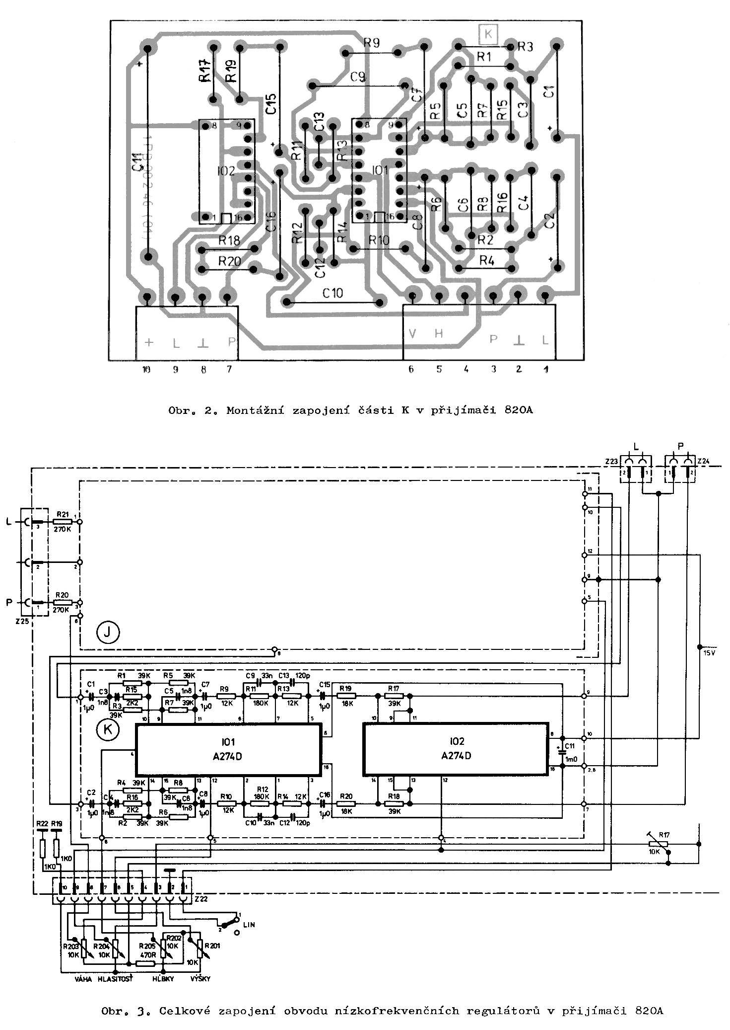

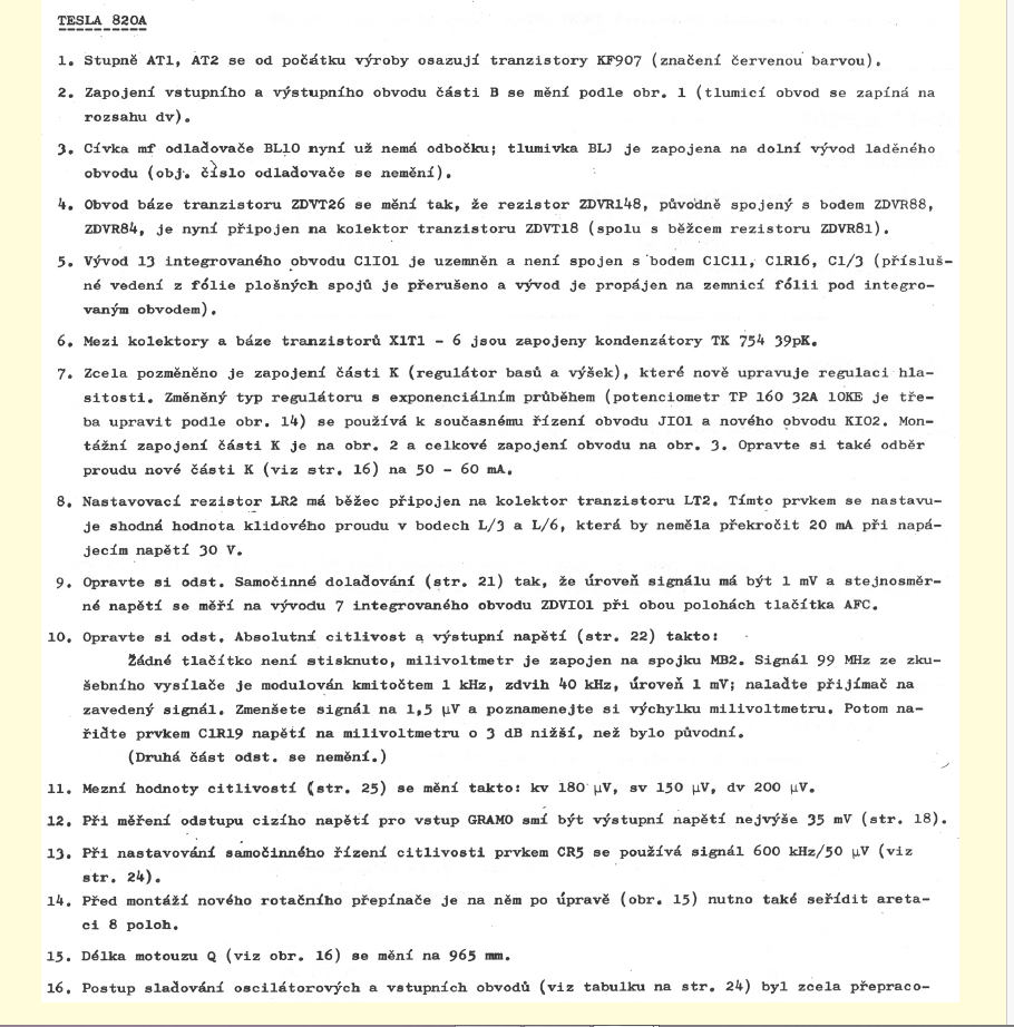

Som čerstvý majitel 820cky a naháňam problém s prebíjajúcimi basmi na pravom repro, nikde neviem nájsť schému pre novšie zapojenie dvoch tca740 (kde šípim problém). Nevedeli by ste mi s tým poradiť prípadne poslať ten zmenový list?

No on myslí upravenou verzi modulu K která není ve schématu podchycená

Ve Zl. č 6 je následující popis (přehlídl jsem):
