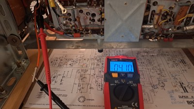

Změř rovnou ten stejnosměrný anodový proud, ať máš jistotu, kolik tam teče.
- Příspěvky: 275
Re: Radio BRAUN TS1
Anodový proud 41 mA je sice podle katalogu ok, ale pokud tu EL84 nechceš trápit tak velkým proudem, tak dej větší katodový odpor a jdi na těch typických 36 mA. K té velké hlasitosti - změř odpor jednotlivých úseků odporové dráhy i její celkový odpor 1,4 MOhm, zkus jak se to chová, když měříš na jezdci potenciometru a pohybuješ s ním (na tohle měření je lepší analogový měřák), zkontroluj součástky fyziologické regulace hlasitosti, zejména C 73, jestli nemá svod, a hlavně pak spojení studeného konce dráhy potenciometru se zemí.

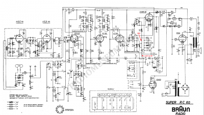

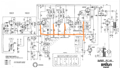

Pri poslednom teste som zistil, že síce signál/ zvuk je možné naladiť pekne do čista, ale je problém s osvitom na EM80. Robil som test s inými elektrónkami ECC85, EF89, EM80 a problém s osvitom EM80 pretrvával. Správa sa to tak, že po naladení silnej stanice na VKV sa zobrazí plný osvit a postupne samovolne klesne asi na tretinu pričom signál z reproduktora je stále silný a čistý. Pri AM rozsahoch je osvit po naladení malý. Pri VKV napätie na mriežke EM80 je po naladení najskôr okolo -12V pri plnom svite a následne hneď začne samovolne klesať na -3,5V. Napadlo mi, či by malo zmysel ladiť a kontrolovať napätia na vyznačenej trase v schéme? Či by som tým našiel, v ktorom mieste napätie samovolne klesne po naladení.

Mam stejne podezreni, jako Vy, na barevne vyznaceny obvod AVC. Pokles napeti muze byt zpusobeny svodem.
Keramicke kondensatory nejsou sice tak podezrele jako svitkove ale uz jsem jich take par zazil spatnych, hlavne v radiich Zenith, takze ani ty nejsou mimo podezreni. Zkontroloval Jste tam hodnoty vsech odporu? To muze ovlivnit casovou konstantu AVC, t.j. dobu za kterou magicke oko ztmavne. Predpokladam ze napeti Jste meril digitalnim merakem s vysokym vstupnim odporem.
Re: Radio BRAUN TS1
Potreboval by som presnejšie určiť, ktorý obvod je AVC pre VKV, aby som sa na to zameral. Áno meriam digitálnym multimetrom. Vyznačil som v schéme ako sa správajú napätia. Šípkou som označil miesto, kde po naladení stanice spadne postupne napätie z 12V na 4V a za kondenzátorom C69 10nF/630V (ktorý som dal nový) je napatie stálych 30V.
