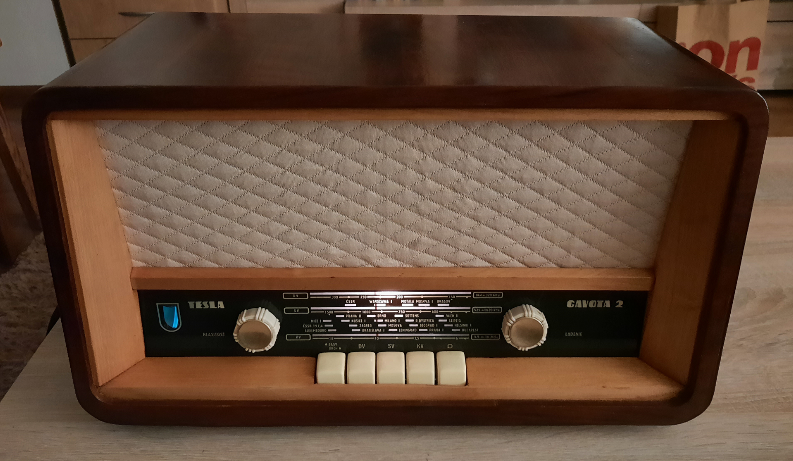

Záchrana sa podarila. Po elektrickej stránke bolo nutné vymeniť usmerňovač, zvitky, elektrolyty, dva odpory a zraziť napätia. Ďaľej sa mi podarilo zlepiť rozbitú stupnicu, nalepiť nový poťah, vyrobiť tienidlo, vyrobiť ukazovateľ a zohnať knoflíky. Musím spomenúť, že všetko išlo na počudovanie v celku dobre, bez žiadnych porúch a napätia boli v tolerancií podľa schémy. Najviac ma potrápila skrinka, tej chémie na povrchovú úpravu dreva mi zostalo tuším ešte na zopár ďaľších projektov. ;)

Nádhera. Lepší než nové. Dovedu si živě představit ty bolavé prsty od šmirglu ... :) . Jak a čím jsi prosím tě lepil tu stupnici ? Já se o to pokoušel dvakrát, ale nikdy to nebylo moc ke koukání - index lomu lepidla se značně lišil od indexu lomu skla a tak to lepení bylo dost vidět .
Příspěvky: 859
Re: Gavota 2 - pokus o záchranu
Příspěvek od Jan55 » 13.12. 2022, 12:28
Téda, opravdu nádherná práce, gratuluji a skoro závidím. Vypadá to krásně a má to nový dizajn. Jsem také pro takovou záchranu i když to není úplně origo. Za mě palec :thumbsup:

Ta renovace bedýnky se ti opravdu povedla. Ten nový brokát tomu přijímači dodává trochu "exportní" vzhled, ale dobrý :roll: . Před časem jsem tady uveřejnil seznam základní literatury pro začátečníky, tady máš na něj odkaz:
