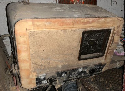

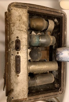

Takto vypadá její výrobek - lze se o něm něco dozvědet ze vzhledu nebo použitých komponent?
Je toto radio podobné jinému výrobku? Zadní stěna chybí, zepředu je logo BLABOL RADIO
uprostřed stupnice pro ladění stanic, stejné jako na přijímači Kontinent III.

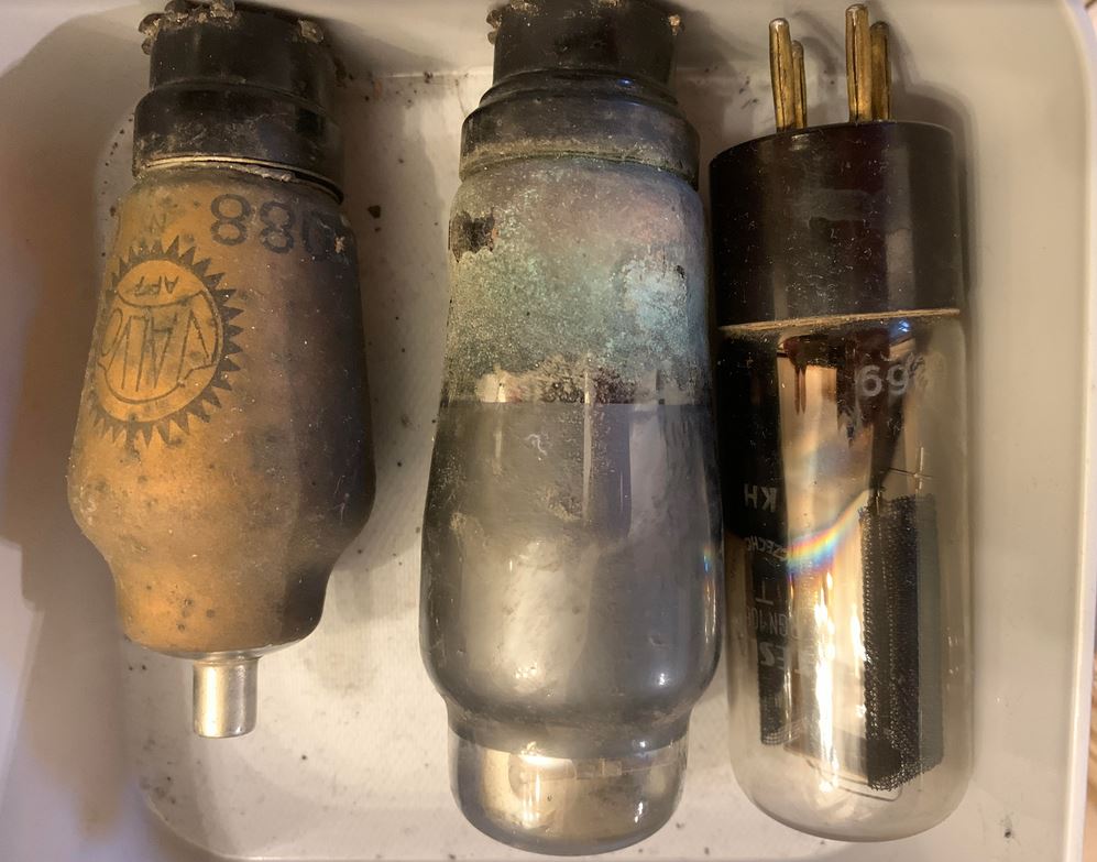

Lampy:
TESLA RGN1064 T
VALVO AP7 088
PHILIPS (?) něco N (nečitelné označení, z výrobce je vidět jen LIPS)
Skříňka poškozena vlhkostí, rozpadla se, ale podařilo se ji rozmontovat
na části které se pokouším slepit dohromady, zatím jednotlivé vrstvy překližky.
Původně oboustranně dýhovaná překližka natřená na černo, dýha odpadla ihned,
okolo otvoru v přední stěne zlatý lem (je vidět na zachované dýze mezi knoflíky dole),
látka použitá na přední stěne má ze zadní strany květinový vzor. Podle zachovaných
dílu by mělo být možné vyrobit z překližky novou skříň.

Zajímavá věc. Držím palce, ať se povede renovaci dotáhnout do konce. Šasi vypadá celkem dobře. Ta elektronka Valvo je samozřejmě AF7, ne AP7. Koncová lampa bude skoro určitě AL4.

Děkuji za informace, je nějaká možnost otestovat lampy? Tesla je zevnitř zčernalá což
možná nemusí vadit, ale ten Phililips se protáčí v objímce a něco vevnitř chrastí. Zelený
hnus také předpokládám na povrchu být nemá.
Rádio bylo v nálezovém stavu tak jak bylo kdysi odloženo, nikdo se v něm na první pohled
nevrtal. Předpokládám, že se jednalo o cenově dostupný model na který stačila kapsa
středočeského zemědělce.

Myslíte getr? Ten tam patří, naopak by vadilo, kdyby zčernalá nebyla :) Lampy změřit jdou, ale i kdyby byly vadné, tyto typy není problém sehnat. Horší to bude se zprovozněním zbytku přístroje.

S jakým napětím zařízení pracuje? Předpokládám, že vstup je 120V střídavých.
Transformátor bych mohl na zkoušku nahradit stabilizovaným zdrojem.

Asi bude potřeba si neprve nastudovat něco o teorii a první pokusy provádět na méně zdevastovaném rádiu.
