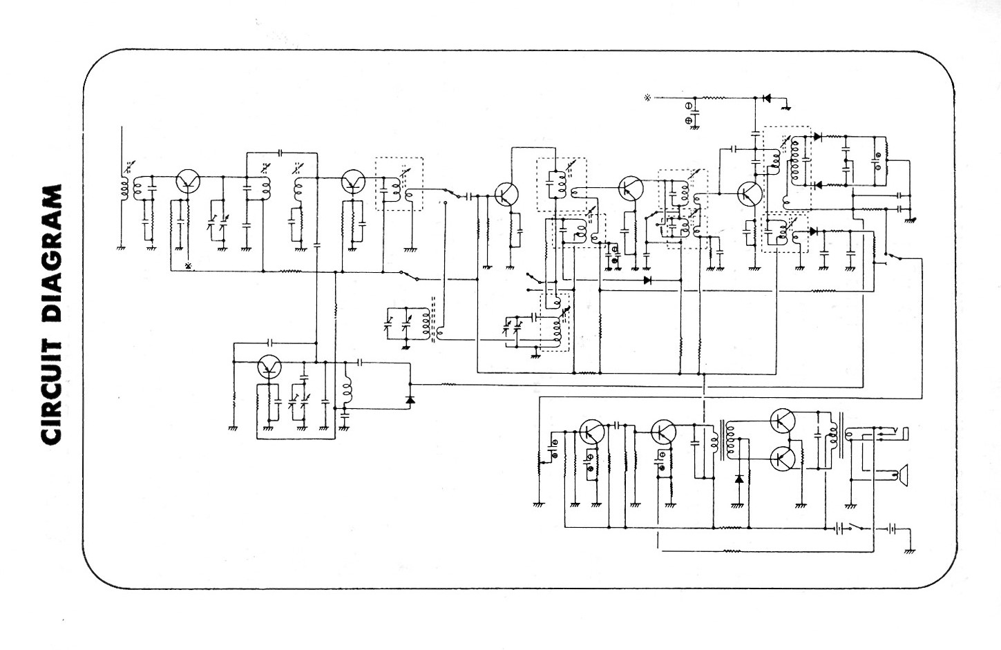

Příspěvek od Jan55 » 21.02. 2022, 11:24
Kdyby někdo chtěl, tak sem dávám scan návodu na rádio KOYO, viz výše. Třeba by se někomu mohlo hodit. Mám doma originál návod i to rádio. Honza.W
P.S. Koukám, že to schéma je otočené, tak se omlouvám.
Oprava : už je OK - opravil Jirka84835751

a Tvoje přání se stane skutkem (Třeba by se někomu mohlo hodit). Nejprve jsem teda otočil přílohy, abych je byl schopen přelouskat.
Včera (25.2.) v podvečer (kdy jindy je mě taky možné zastihnout ?) přišel soused, že mu přestalo hrát Jeho japonské rádiječko , které má ještě z doby socialismu. "tady ho máš do své sbírky..." a chtěl odejít. Tak aby řeč nebyla jen tak strohá, "tak pojď do sklípku.." byla moje odpověď a že vím o schematu a můžu mu ho zprovoznit - "už nee, nech si ho.." a nakonec byl rád, že jsem "vetešník", co má přehled i ve slepě a v regálu, kde mám "něco na játra". Samozřejmě jsem mu vysvětlil, že jsou vypnuté ČR vysílače.
Takže jsem se ráno dal do očisty a zprovoznil i díky Tvému příspěvku. Vím, že někteří se ohradí nad ním, ale hraje opět jako za mlada a je dokonce pěknější než dnešní šmejdy z CE. Jenom přemýšlím nad úpravou pro CCIR. Popis (hodnoty) součástek asi není k dispozici, že ?

No, mě na FM hrají stanice, asi nějaké zrcadla. Tehdy, když jsem rádijko získal, tak tento dokument jsem k němu neměl a asi jsem něco někde stáhnul z netu, ale to jsem nenašel, takže mám jen to co jsem poslal. Nic jiného k němu zatím nemám, takže jaké součástky to jsou, jedině pitva přijímače.
Našel jsem na radiomuseum.org vyšší verzi 1024, která je už na normu CCIR, tak jsem to stáhnul, jestli by Ti to k něčemu bylo. Není to velká kvalita, ale aspoň něco. Pošlu to do meilu. Honza.

"leteckou" kontrolou po stažení to vypadá stejně. Podařilo se mi dokonce "proladit" C trimrem do CCIR a dokonce 88-100MHz. Citlivost rozumná na to zapojení. Víc není třeba do sbírky.
