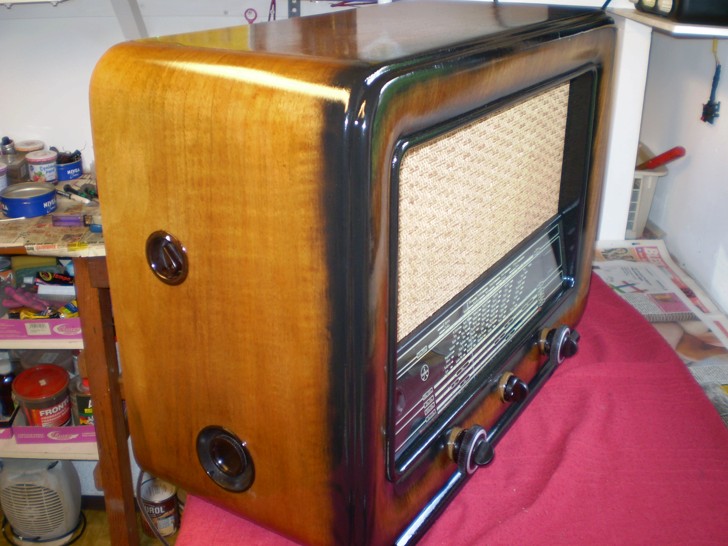

Pokud ty fleky na horní ploše skříně jsou způsobeny od vody, typicky od květináčů, tak se dají velice době odstranit potřením koncentrovanou potravinářskou kyselinou citrónovou.
Re: Tesla Melodic I
Díky za tip, to celkem šlo, od té vody, ale flek uprostřed bylo do dýhy zataženého něco mastného (asi kus bůčku
). Nějak jsem se s tím popasoval , sluníčko a chemie z většiny pomohly .

Jak to dopadlo s tím Melodic I viz foto, rádio hraje na všech rozsazích , ale nadprůměrně šumí , bohužel jsem už vybral všechny slušné ECH21 a čekám, že si jich pár v srpnu Holicích koupím.
