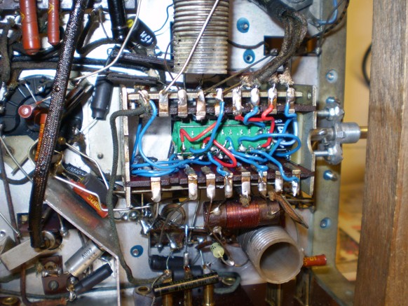

Díky Radioxi za náměty , vyřešil jsem to trošku jinak viz obrázek. Malinko jsem to ošidil , protože dát tam všechny dráty dovnitř by sice šlo a i použitý přepínač by to obsáhl, nicméně bylo by to narváno a muselo by se to dělat na několik etap. Ošizené je to v tom, že na stupnici sice v první poloze přepínače svítí KV , ale budou hrát SV stejně jako v poloze druhé, čili KV nehrají. Třetí poloha DV a čtvrtá ext.vstup zůstává. Použitý přepínač je WK53333 , 5 paketů, max.4 polohy, dvojitý rotor. Prodlužovací osu jsem musel podepřít, závity na boku boxu přepínače jsou , osa WK má průměr 3 mm a je dost měkká, takže bez podpory by velký knoflík dlouho "neudržela".
Toto radikální řešení jsem použil proto , že šance někde získat přepínač je nulová , kdybych náhodou sehnal druhé
rádio nebo šasi , opravoval bych to druhé , a tohle by již nikdy "ani nepíplo" . Ještě ten box "zavíčkuji" nějakým
izol.víčkem, aby to tak nesvítilo ( ale barevné vodiče jsou nutností, po vložení přepínače už tam není vidět).

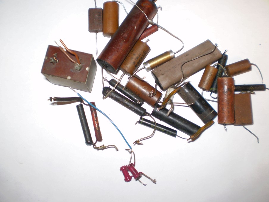

Ještě jsem vyměnil pár vadných kondů, viz obrázek . Většinu tam již někdo dal a jsou vadné/popraskané. Povšimněte si prosím dvou sletovaných keram. kondů (3n3) s modrým drátkem - ty byly zapojeny na přívodu sítě
jako odrušovací na kostru - asi to dělal nějaký sebevrah , ty keram. kondy jsou tak na 250V ss , žádné bezpečnostní.
Odpor byl vysloveně vadný jen jeden ( 5 M ve zpětné vazbě nf mezi anodami) . Vadný byl také elyt 32u u oscilátoru, byl původní zn. Dietmar, při napětí 300V ss teklo asi 5 uA , takže vykuchán, byl úplně suchý, a nahrazen uvnitř novým . Ještě byl nahrazen klobouček C trimru ladění oscilátoru DV , byl volný , vnitřek kloboučku rozlomený . Pasuje na něj bez úprav klobouček klasického hrníčku 30 pF. Pertinaxové kondy v laděných obvodech budu zkoumat až při oživování spolu s cívkami , nějaký problémek tam určitě bude.
Sítové trafo jsem přeměřil (PU311 , 500Vss) , izol. odpory větší než 1500MOhmů.
