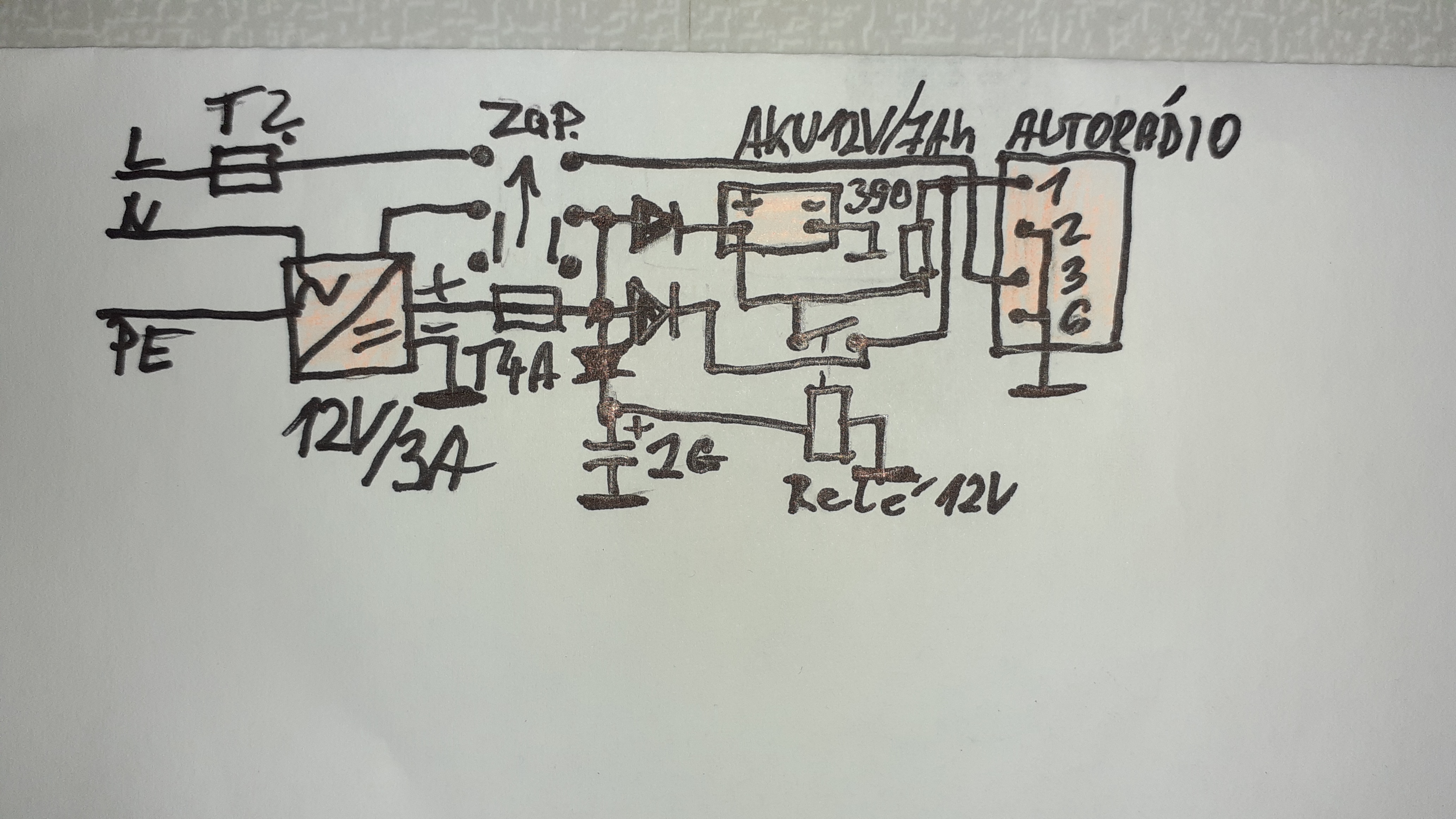

Já jsem kdysi našel ve sběráku autorádio Ford 5000, smutně na mne koukalo pěkně nahoře s ostatními věcmi. No uznejte, to jsem musel zachránit
Sehnal jsem i kód a radio se rozehrálo bez problémů. Teprve po čase jsem se rozhodl ho zabudovat nad digestoř, kde bylo doma dělané jiné, které fungovalo v celku dobře se syntézou od pana Zajíce. Ale nějak se mi už nelíbylo a tak jsem se po delších zkouškách s Fordem rádiem rozhodl ho dát místo původního. Ale byl tam problém, po vypnutí se musel zadávat znovu ten kód a to se mi nelíbylo. Tak jsem vymýšlel jak to udělat, aby to zůstalo i po vypnutí. Zdálo by se to jednoduché, ostatně také jsem si to myslel. Ale nebylo tomu tak. K rádiu jsem si pořídil aku 4Ah olověný a spínaný zdroj.(Původně tam byl 7 Ah, ale byl starší a časem se sám vybíjel, tak jsem ho musel vyměnit za nový a menší.)
Aku je potřeba dobíjet, ale nechtěl jsem nechávat po vypnutí rádia zapnutý zdroj, tak jsem si myslel, že když jen vypnu rádio zdrojem, bude vše OK. Taky jsem nechtěl, aby rádio po vypnutí zdroje šlo zapnout knoflíkem rádia a tím vybíjelo baterii. Také, aby, když bych z nějakého důvodu dlouho nezapnul rádio, se jen nevybíjela baterie i když, asi odběr by nebyl velký. Nakonec po různých pokusech jsem to vymyslel tak, aby to fungovalo k mé spokojenosti a již to tak funguje asi 3 roky. Jako antému můžu naštěstí použít kus drátu volně položený. Holt Praha
Určitě se tu najdou lidé, kteří k tomu budou mít různé komenty, proč tak složitě, ale jednoduše to dělalo právě různé problémy, které se nesešly s mým požadavkem na funkci, kterou jsem od rádia požadoval. Zde je takový šmírák schéma
