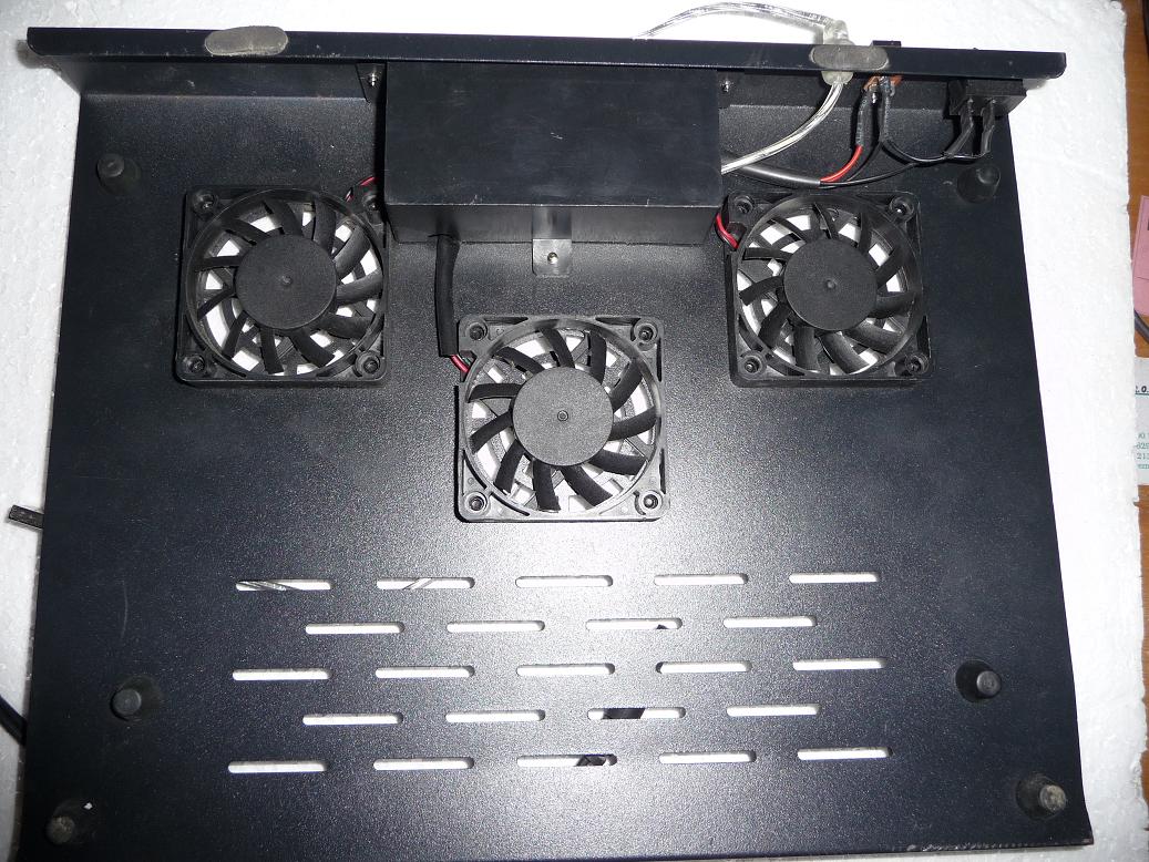

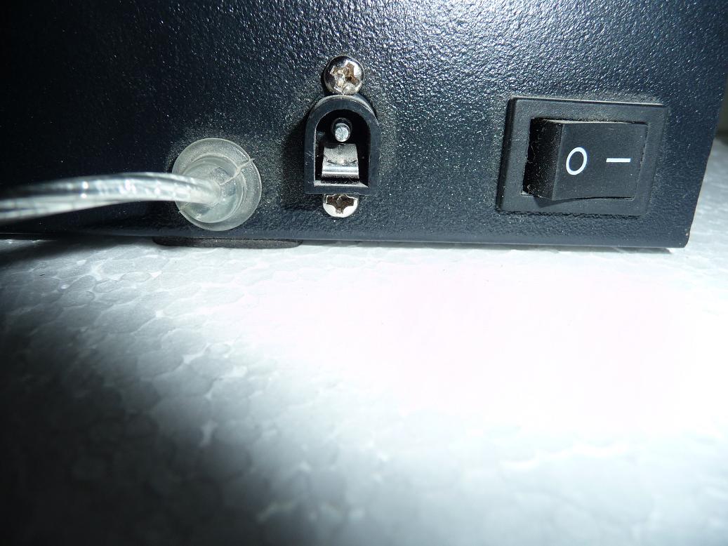

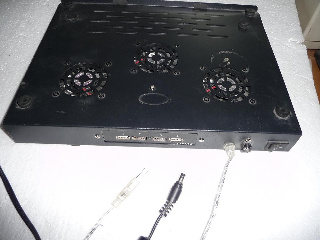

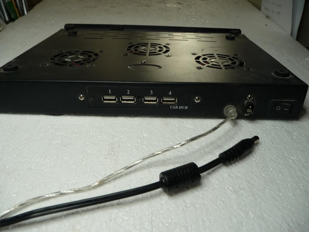

Pánové, nevíte jakým napětím se napájí tato podložka ? Je to No name, údaje nikde nic. Děkuji.

Na ventilatoroch nie je ničo napisane?Ak nie ,tak by som to skusil takto.:Napojil by som to na regulovatelny zdroj .Nastavil by som na trebars 5V a zapol.Potom pomaly pridavať napetie.Take ventilatory zvyknu byť na napetie od 3V do 12V .Tie ventilatory su zapojene v serii alebo paralelne?
Re: Napájení podložky pro ntb
Sundej plastovej dekl.
koukni, jestli má mezi napájením a USB stabilizátor nebo spínák.
Pokud má, tak tam pusť 12V a měř napětí na USBčkách, mělo by být 5V na krajních vývodech a 12V pro větráky.
Pokud nemá, tak tam pusť 5V a na USB a větrácích by mělo být taky 5V.
