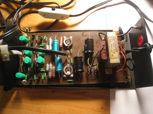

Já mám doma ten 983 a tady z netu je fotka desky, jestli je to ona.

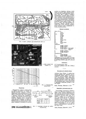

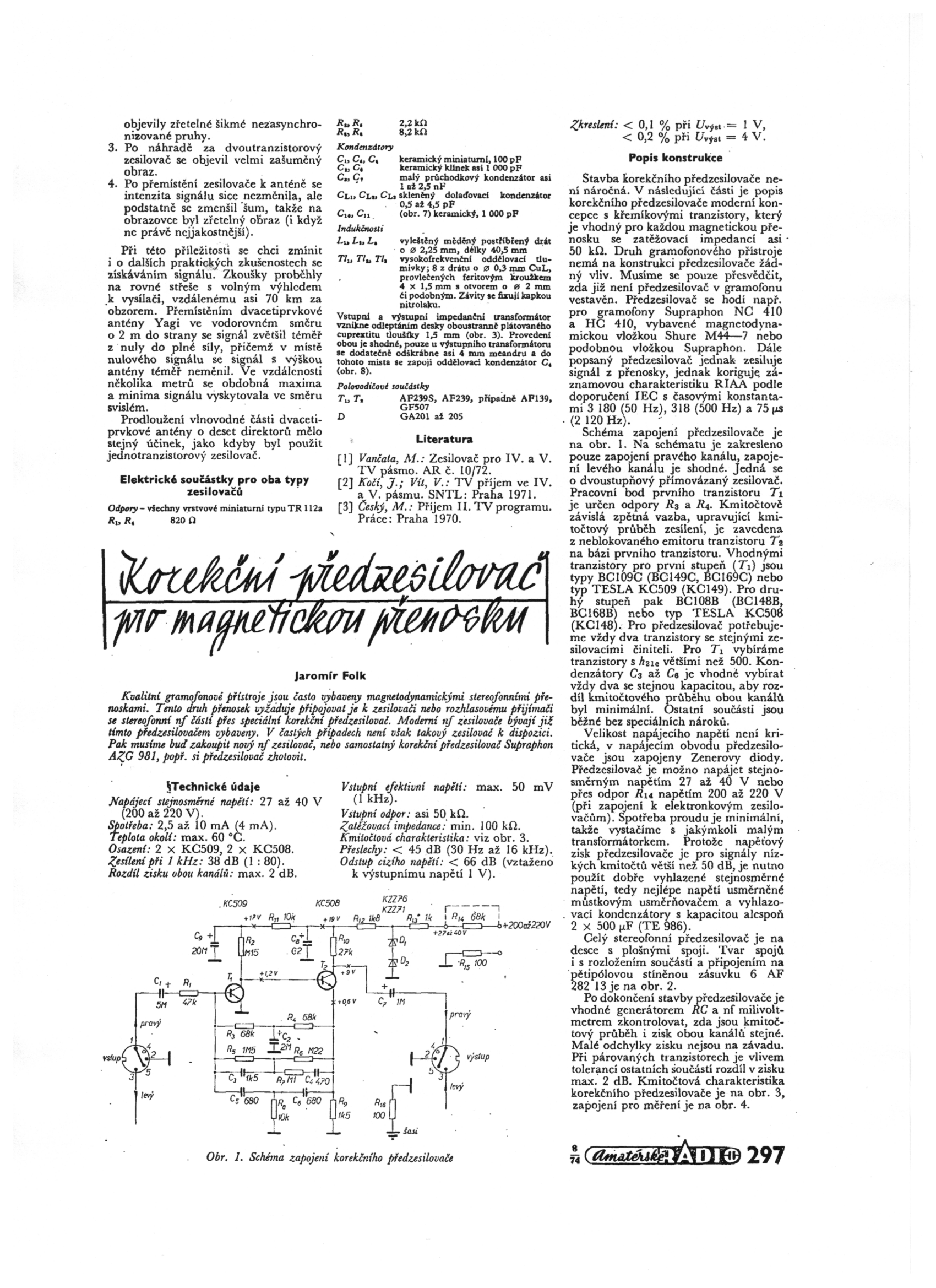

Tady ho mám z amatérka:

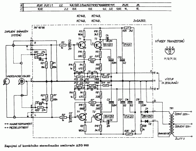

Tak uz jsem se dostal do trucovny.
Ta moje deska ma oznaceni AZG982 a schema vypada takto:
