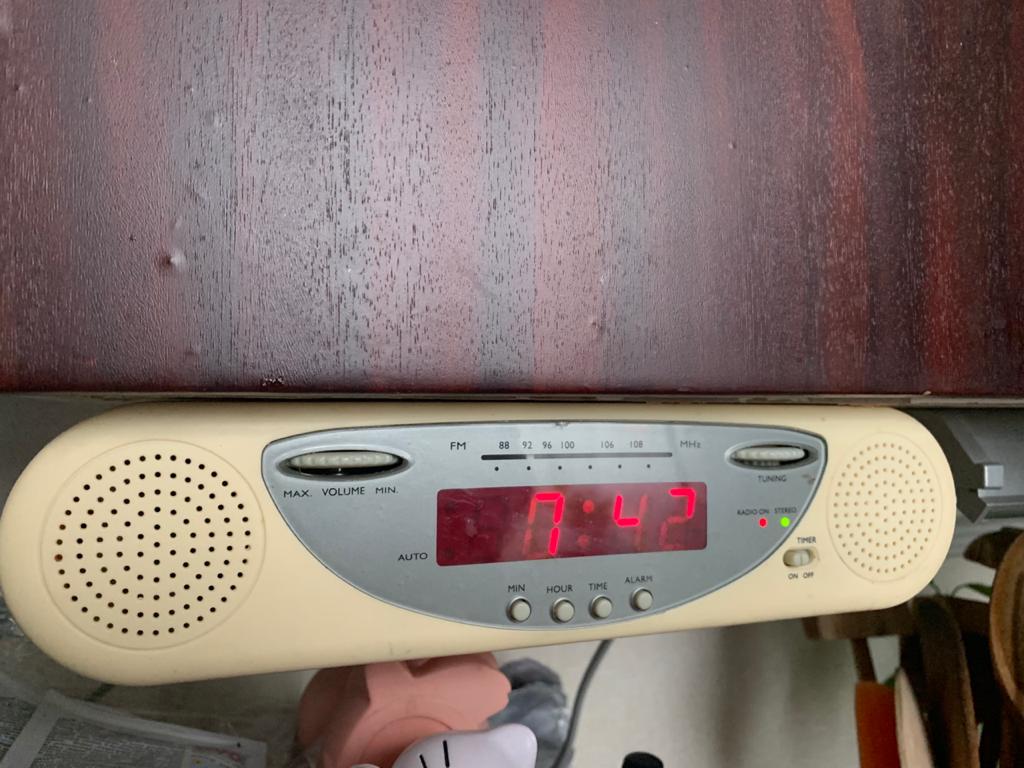

Zdravím. Máme "no name" kuchynské radio z druhé ruky. Po nějaké době hraní začne najednou síleně hučet - nahrála jsem to, ale mp4 mi zde nejde vložit (jde zde, prosím, vložit nějaký zvukový soubor jiné přípony?)
Radio vyškubnem ze zásuvky a po znovu zapojení již hraje normalně - do dalšího hukotu.
Sice jsme si na to už trochu zvykli, ale stejně by mě zajímalo, jestli to jde opravit. Děkuji
(jak mohu vložit zvuk?)

To radio asi nebude zadny zazrak,
mozna je to ruseni z nejakeho spotrebice v dome nebo jeho okoli.
Zvuk treba ulozit na nejake internetove uloziste napr. Uloz.to a sem dat odkaz na stazeni bez nejakeho dlouheho premysleni.

Treba nahradit filtračne kondenzátory v napajacej časti. Mal som to isté na mojom kuch. radiu..73

To by predpokladam vrcelo a na "furt"
Ale dosud zadny "zvuk" nemame k dispozici.

To rádio je Čína ale treba skontrolovať nie len filtre ale by som preveril všetky el.kondíky tam .bude viac toho vyschnutého .

Ano, nedávno jsem to měl malý Philips podobného stáří, chce to otevřít a už pouhým okem bez složitého měření často najdete závadu Elyty - válečky s hliníkovým vrškem musí mít tvar přesného válce, jsou-li nahoře zakulacené jako zkažené konzervy, občas i naprasklé s vytékající jakoby rzí jsou patrně příčinou Vaší závady.
