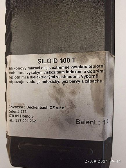

Zdar páni, dávám si dohromady relativně moderní radio s magnetofonem Tesla/RFT SKR 701 a narazil jsem na neúčinný tlumič otevírání dvířek (dva disky v kazetě, kde mezery by měly být naplněny nějakou hmotou s vyšší viskozitou) a o tu hmotu mi jde. Věděl byste někdo co je tam použito nebo čím to nahradit?
Za případné rady děkuje Vladimír

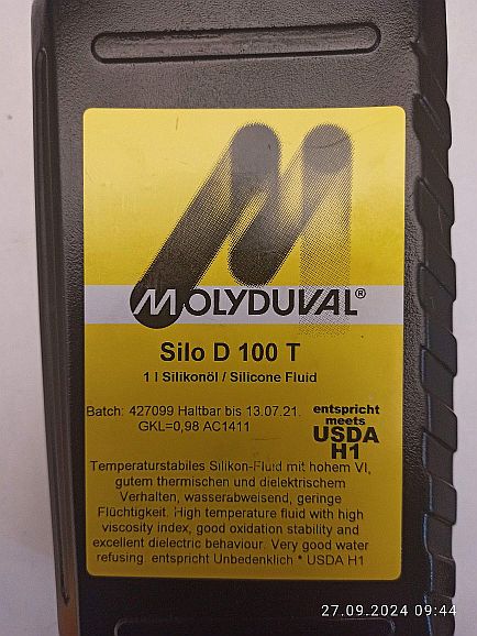

Zdar, odpovím si sám
, inspiraci jsem našel ve starším vláknu této konference "Tlumený zvedáček přenosky", tam doporučují silikonovou vazelínu, ke konečnému řešení mě přivedl automechanik, který mi daroval trochu oleje do "viskózních spojek" (viz obrázek). Ta hmota (olej) teče asi jako med. Dvířka fungují jak nová.
Vladimír
