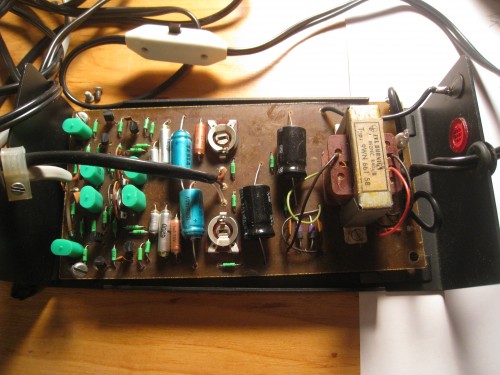

Já mám doma ten 983 a tady z netu je fotka desky, jestli je to ona.
Ještě něco o těchto zesilovačích je toto: AZG981 je bambusový vestavný předzesilovač pro MM vložku typu VM2101
AZG982 je totéž, ale v plechové krabičce
AZG983 je už křemíkový dvoutranzistorový /na kanál/ vestavný předzesilovač pro MM vložky
AZG984 je křemíkový, /na kanál/ třítranzistorový předzesilovač v krabičce pro MM vložky
AZG985, vyrobený ve velmi malém počtu kusů, je předzesilovač pro MM vložky stejného zapojení,
jako je v AZS224, tedy s OZ Signetics NE5534

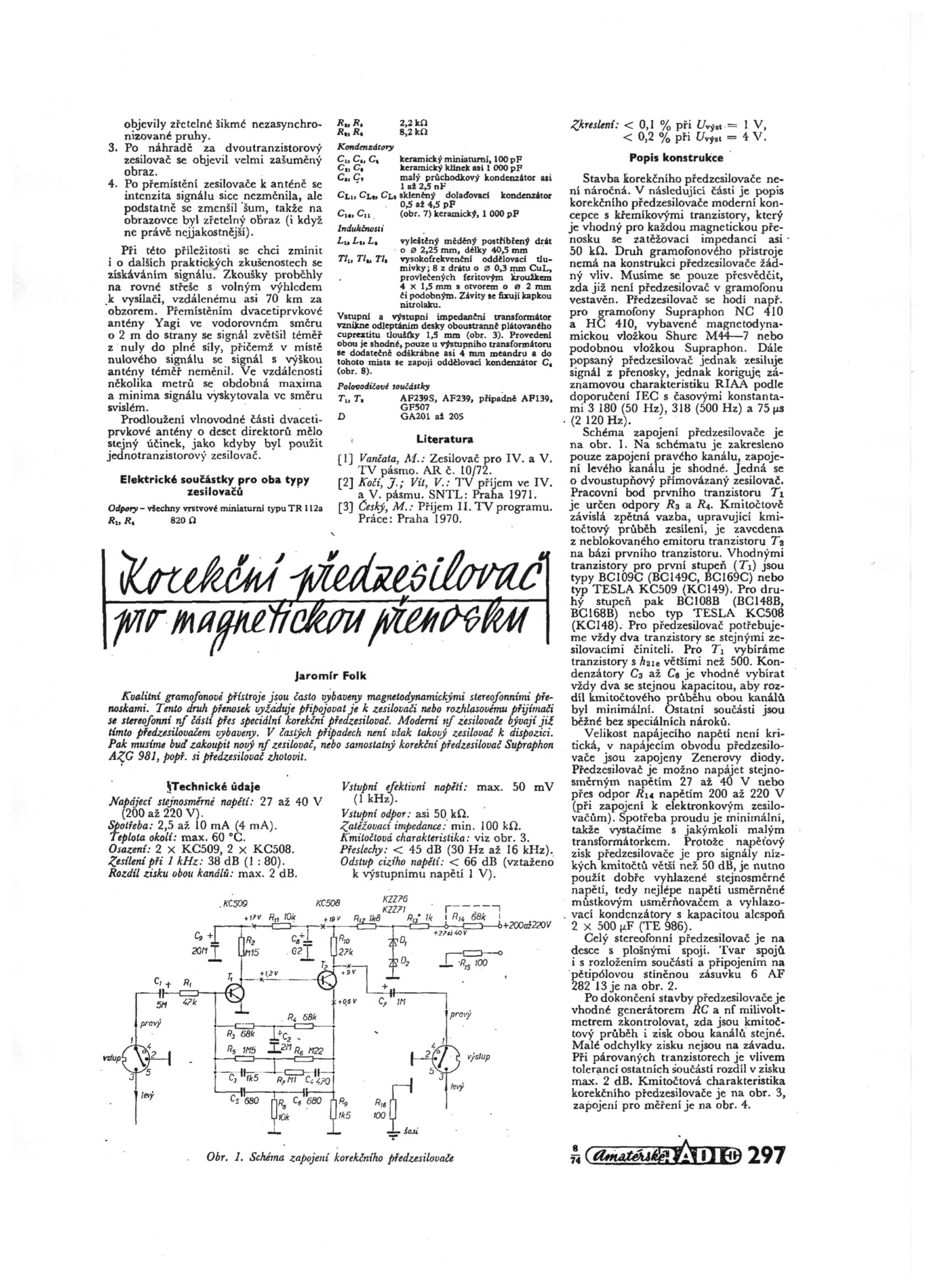

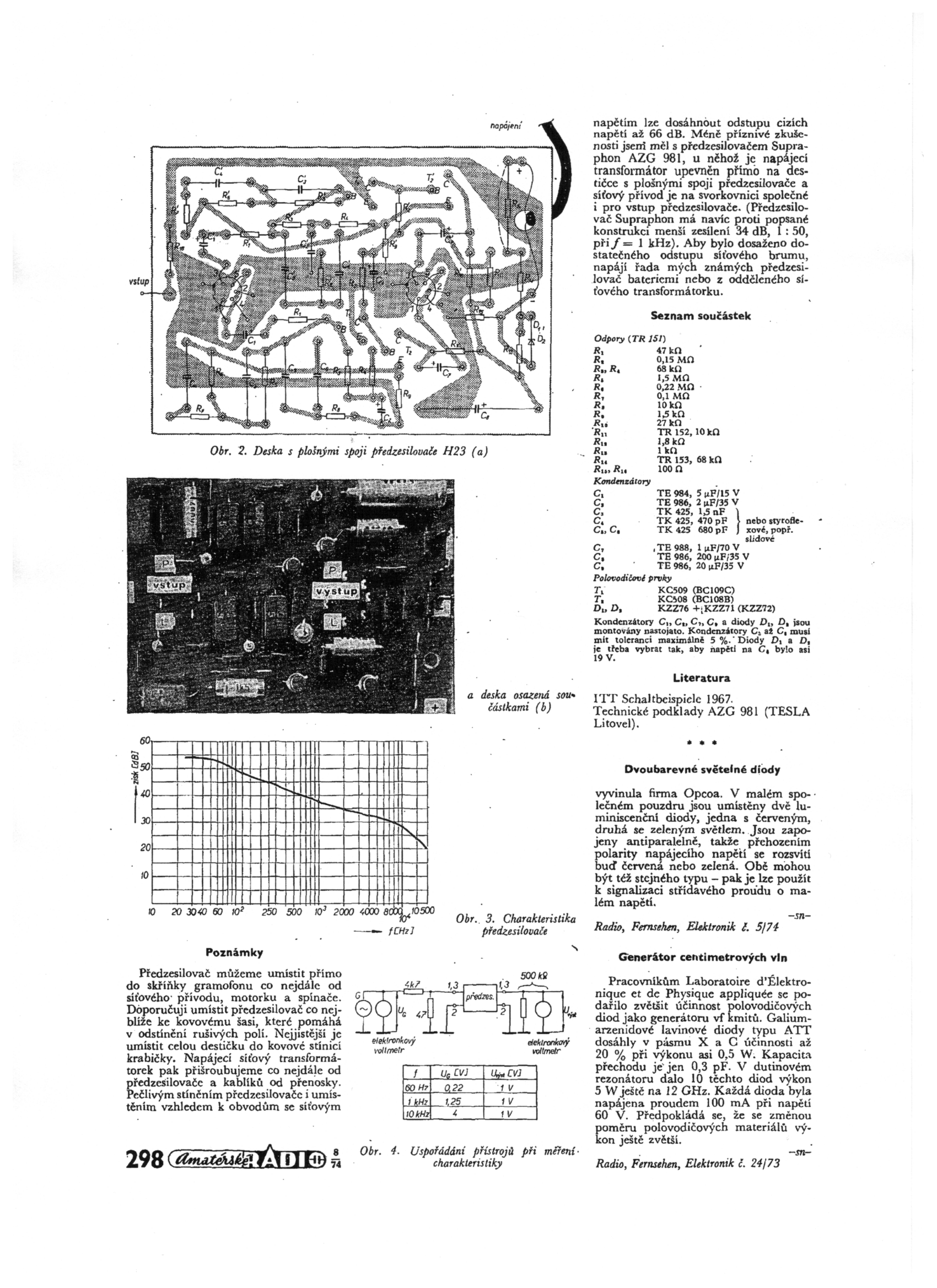

Tady ho mám z amatérka:

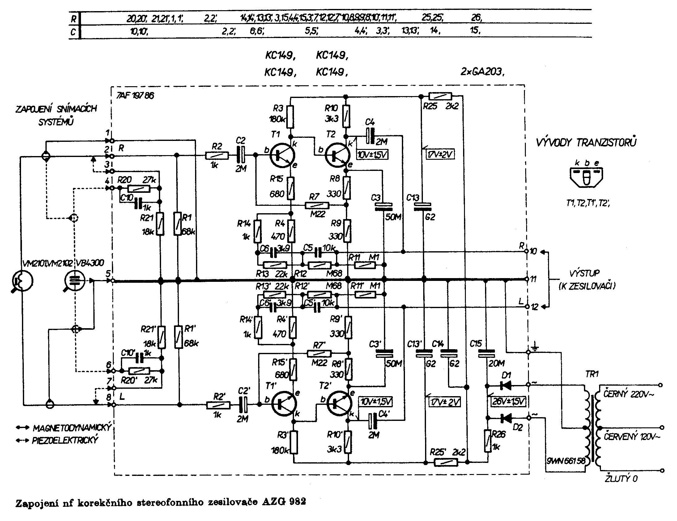

Tak uz jsem se dostal do trucovny.
Ta moje deska ma oznaceni AZG982 a schema vypada takto:
